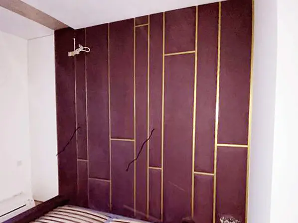

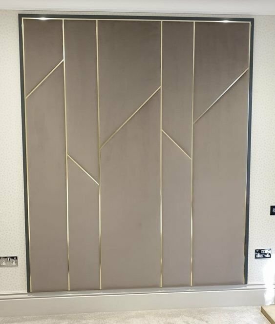

питання, є бажання в інтер'єрі зробити щось типу стінових панелей вертикальними смугами різної товщини, приблизно як на картинці але красивіше ))
питання - чи є якесь правило/формула/готовий патерн як обирати ці сами "різні ширини"? Бо так наче концепція зрозуміла а не зрозуміло "скільки" і я якому порядку. Колись успішно гуглив "рендомну" розкладку плитки на підлогу може і тут щось таке дизайнери практикують?

Естетичніше ніж "золотий перетин" на площинах важко щось придумати)
(Пропорція 2:3)
Якщо дуже спрощено - бажану ширину б'ємо на п'ятикратні ширини. А потім - ділимо на 2-х і 3-х кратні ширини. А потім ускладнюємо - збиваємо ритм однаковий. Тобто якийсь сегмент зміщуємо в більший чи менший розмір. Або дублюємо вузьку полосу. А якщо ширина велика, хоча б 2м - красиво буде додати ще якусь третю ширину - меншу чи більшу за основну пропорцію. Дуже бажано збивати ритм не чітко по центру композиції. І взагалі не робити вертикальний профіль чітко по центру.
Ще зверніть увагу - естетично виглядає коли поперечні ділення не горизонтальні, а під кутом.
Приклад:
І ще трохи буде впливати тканина. Для шкіри, цупкої рогожки буде межа вузьких сегментів. Дуже-дуже приблизно - менше 20 см буде важко красиву опуклість зробити. А для м'яких тканин (бархат, шеніл, м'яка рогожка) - більш вільно.
Картинка з Пінтерест. Там є як естетичні, так і "такоє". Для пошуку "мягкие стеновые панели".
Для пошуку в Інстаграм - "м'які стінові панелі". Так буде навіть більше вдалих композицій.

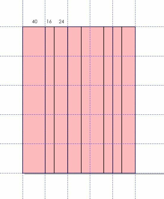

звучить дуже красиво але я не зрозумів ( можете якийсь приклад мінімальний шо куда ділить
наприклад є ширина 2 метри )
UPD мабуть зрозумів, типу 2 метри ділимо по 50см, далі ці 50 ділимо на 20 та 30 та перемішуємо? але буде 2 варіанти а на картинках наче як три мінімум, чи мені здається

Все правильно )
по свободі в Корелі трішки конкретніше накидаю що маю на увазі

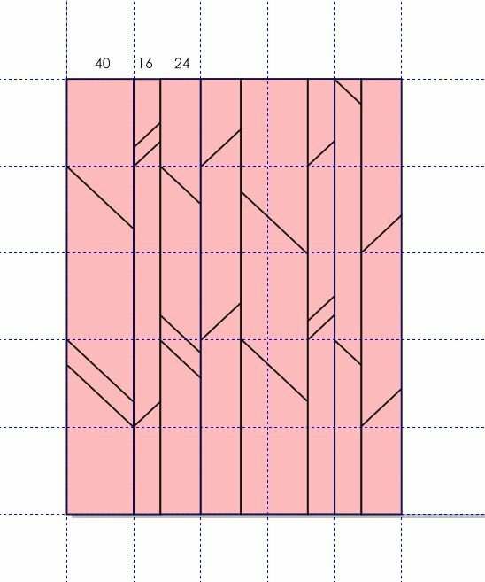

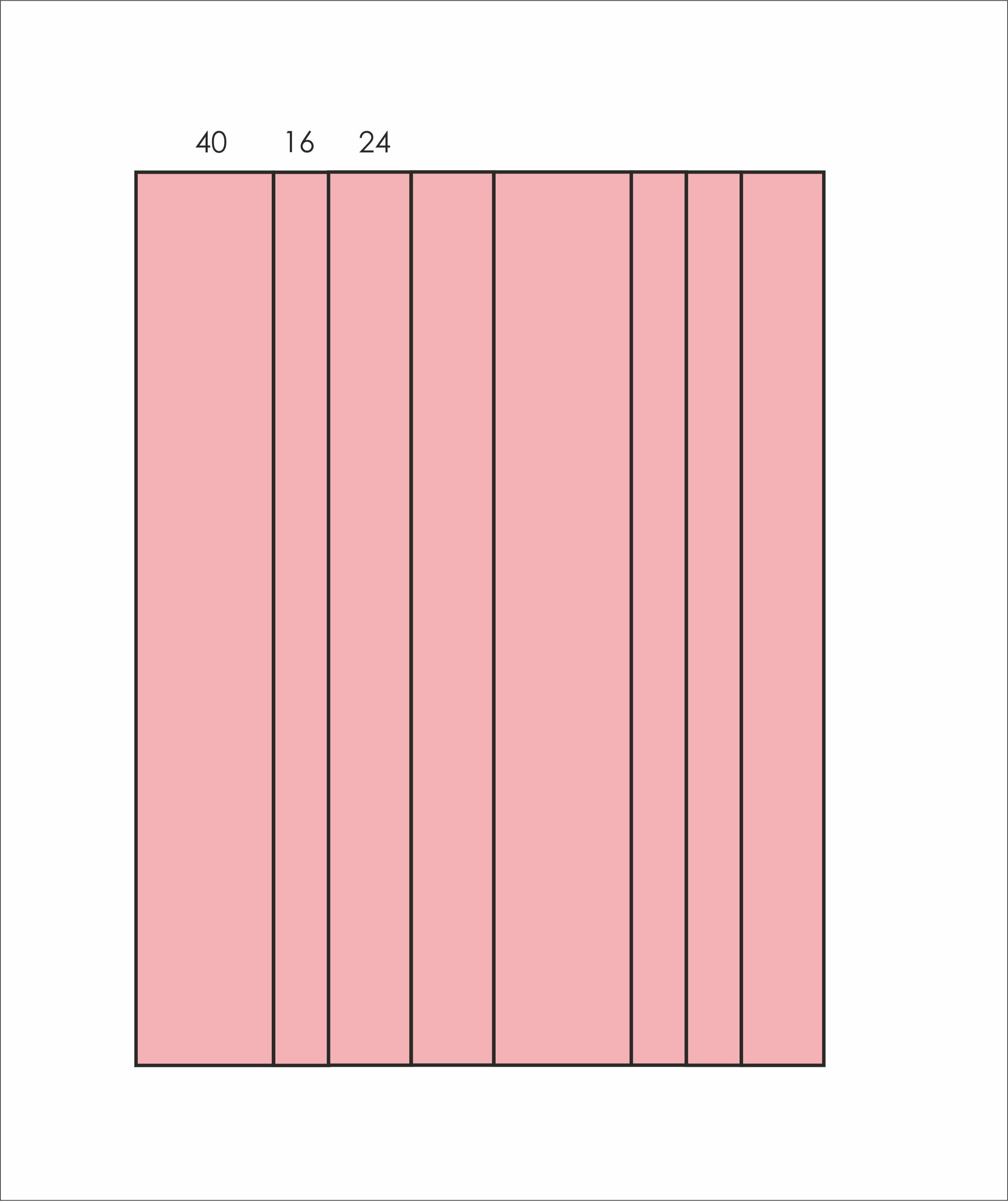

Не критикуйте дуже, це просто ілюстрація принципу )))
Для 200 см самі очевидні ділення це 40 і 50 см.
На око прикинула до стіни - 40 сподобалось більше.
Це 5 сегментів. Ділимо.
Застосовуємо Золотий перетин (Золотое сечение) - пропорція 2 до 3. Відповідно 40 см б'ється на 16 і 24 см
І збиваємо ритм повторенням цих пропорцій: дублюємо поспіль полоски по 24 і по 16.
Можна композицію віддзеркалити чи по іншому перемішати повтори.
Вертикаль також побила на 5. Просто на 4 візуально мало, на 6 - дуже дрібно. Проклала вісі по горизонталі. Лінії під кутом вписала в новостворені прямокутники. В кожній вертикалі - по 2 лінії або групи ліній. Знову таки - збила ритм, щоб вигляд був природніший.
В композиції ліній, що під кутом не претендую на звання ідеальної ))) Там можна гратися і ще варіанти знайти більш симпатичні

Без кутових:
