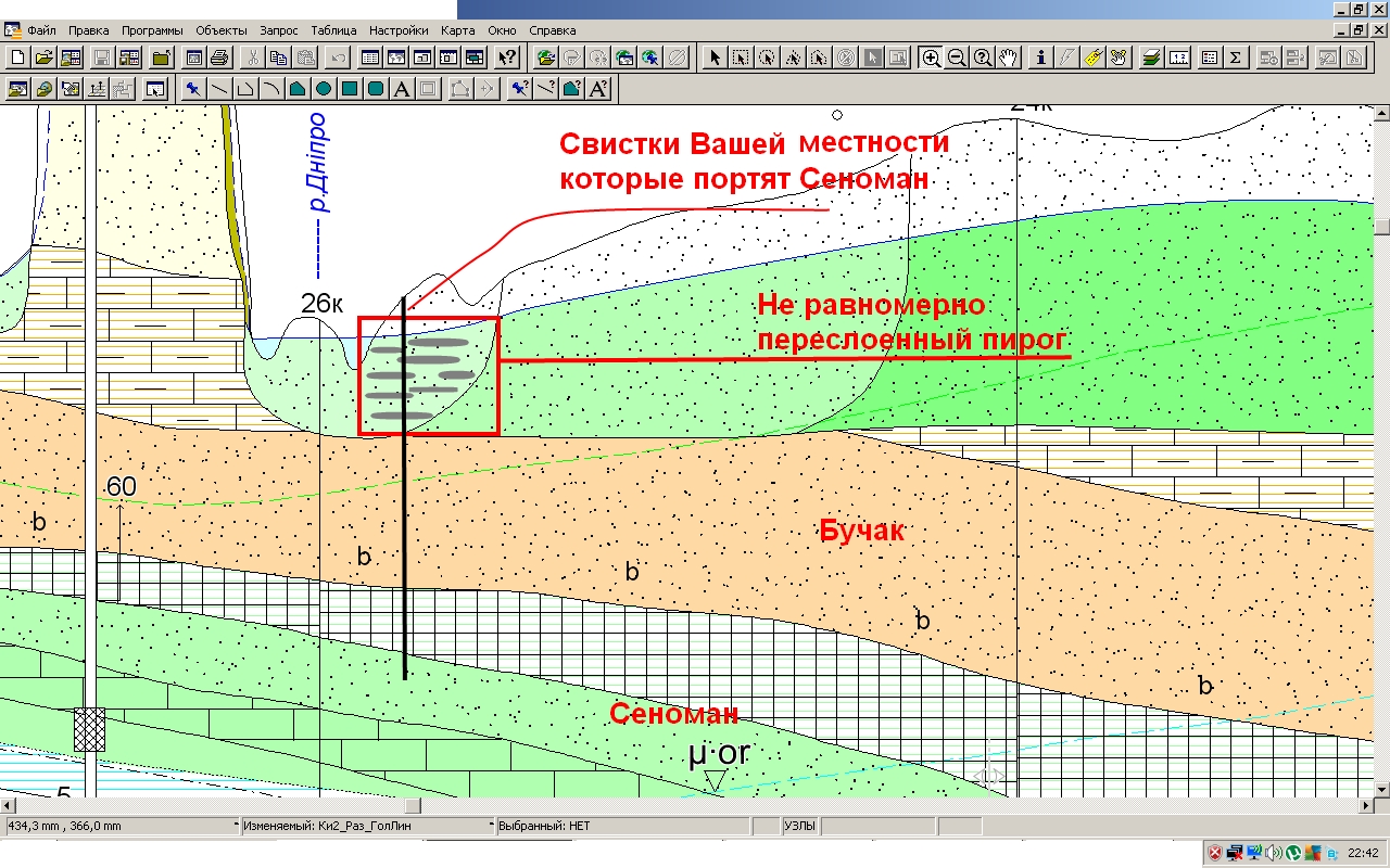

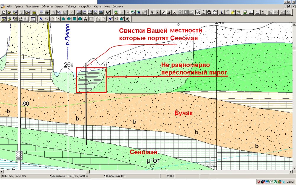

Во вложении разрез, где отображена типичная гидрогеология для левого берега и ничем Осокорки не лучше остальных , на них все точно также.
Уточнение по разрезу - не обращайте внимание на мощность Бучака (разрез через Труханов остров), он "слизан" и перемешан Днепром в разных местах в разной степени, у Вас больше.
Заметьте что Сеноман отделен водоупором который свистками проходится в одну колонну - ну можно же этого не делать.
У Вас все точно также - про мосты, прошу, не надо!
Так вот предложение к Оскорковской общественности:
- бурить скважины в одну колонну на "не равномерно переслоенный пирог"(который все называют Бучаком), либо же первозданный Бучак(если такой имеется).
- бурить скважины в две колонны на Сеноман.
- НЕ бурить скважины в одну колонну на Сеноман.

В общем, по размышлении и после обсуждения пришли к выводу, что надо бурить вторую мелководную скважину на 7-10 метров и ставить фильтр только на питьевую воду, это будет дешевле, чем обезжелезиватель. Соседка именно так и сделал и уверяет что вода у нее чистейшая. Мы тут всегда пили воду с 7-10 метров... Мы знаем, что это грунтовая вода, днепровская, возможно бактериальное заражение, но думаю, очистка для питьевой воды все равно будет значительно дешевле обезжелезивателя.
Спасибо гидрогеологам, которые выступали. Я предлагаю собрать их ценные для всех записи и открыть специальную ветку для новичков про бурение. Тут очень много ценного материала, спасибо!
Относительно предложения Студента бурить до Бучака, могу повторить, что в нашем микрорайоне на этой глубине идет только грязь и песок.. На Коллекторной, за Масловкой, совсем другая ситуация, там начинается возвышенность... У нас же было просто болото...
Спасибо!
А мне интересно, кто из выступавших является практическим бурильщиком, а кто -- теоретиком... Но материал ценный -- у всех...
Спорное решение, в контексте темы здоровья, итоговых затрат на расходные материалы очистки воды за долгосрочный период эксплуатации, и комфорта системы.
Как Вы определили что у Вас там болото?
Вы следили за выносом породы во время бурения на каждом метре этого процесса?
Геология Масловки такая же, как у Вас - меняется только глубина залегания водоносов (грунтовых вод/1 напорного/Сеномана), с поправкой на разницу в рельефе и местную (осокорковскую) слоистость геологического пирога.
