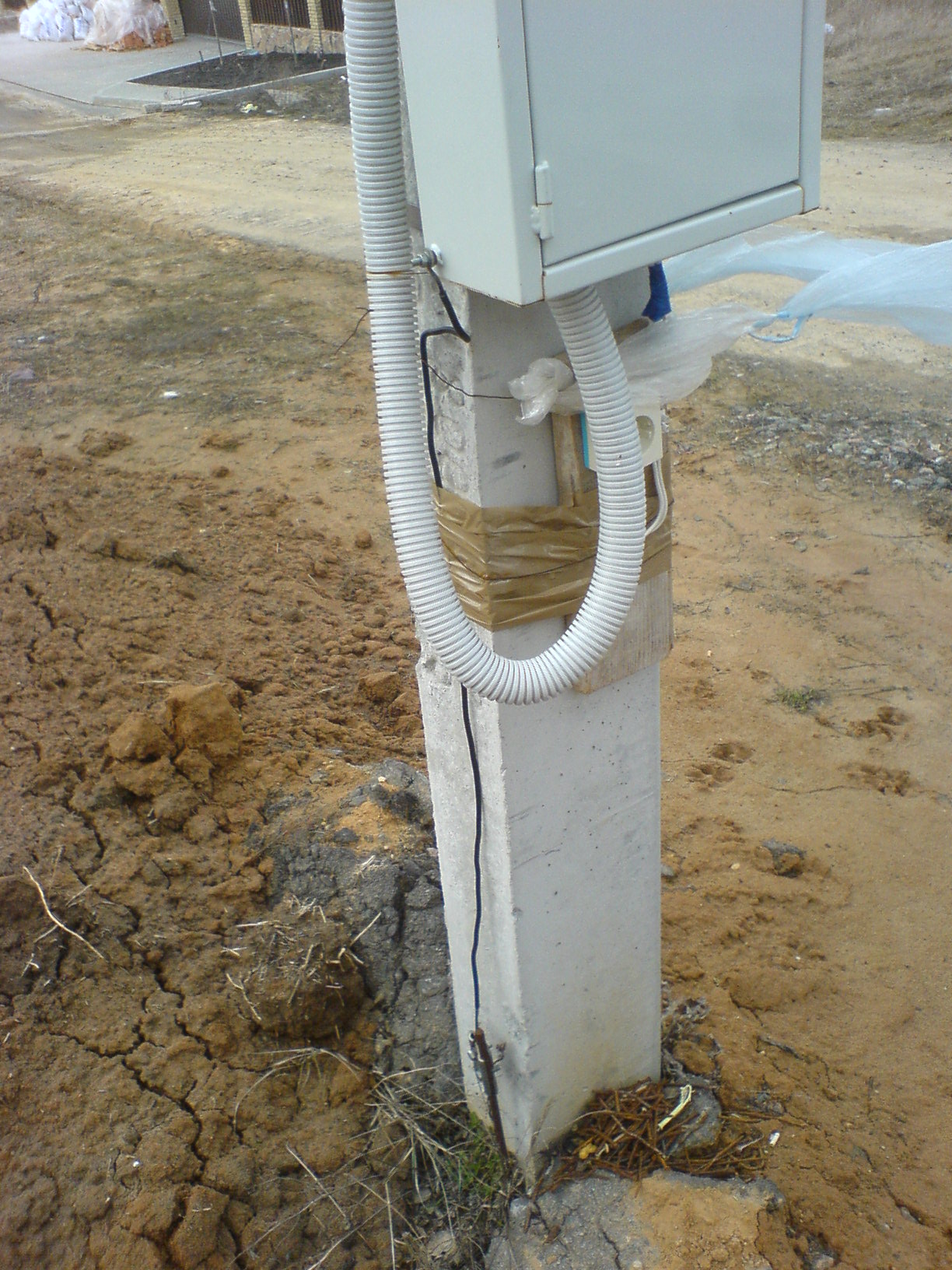

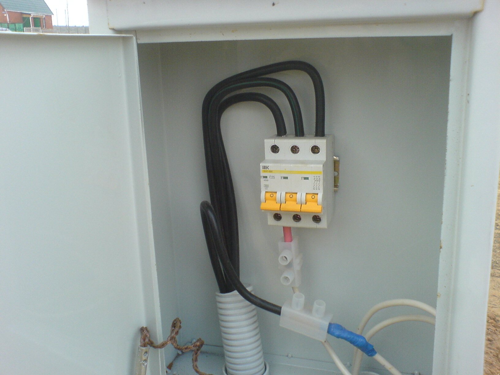

POLAA Опубліковано: 25 листопада 2012 Поділитись Опубліковано: 25 листопада 2012 (УЗО на вводе): У меня счетчик далеко от дома - на ТП. На столбе рядом с домом - ящик с автоматом. Пришло время ввести в дом кабель АВБбШв 16х4 длиной 40 метров. Подскажите, пожалуйста, нужно ли в этом ящике разместить также УЗО 300мА? Я так понял, что это УЗО нужно для защиты кабеля АВБбШв от возгорания (тем более, что несколько метров идет внутри дома до ВРУ), и выявления утечек. Если УЗО в этом ящике на столбе нужно, то лучше 3 отдельных (однофазных), или одно 3-х фазное? И какой тип УЗО нужно применить - селективное, или неселективное? ЗЫ Еще собираюсь дополнительно заземлить 4-й провод возле столба. Все девайсы для вышепречисленого влезут в этот ящичек? Или нужно установить другой ящик? Посилання на коментар Поділитися на інших сайтах More sharing options...
sanykrimea Опубліковано: 25 листопада 2012 Поділитись Опубліковано: 25 листопада 2012 Пришло время ввести в дом кабель АВБбШв 16х4 длиной 40 метров. Не надо УЗО: 1. Бронированный кабель в земле не загорится 2. Если загорится (например при ударе молнии в кабель) - пусть себе горит (тем более, что несколько метров идет по дому до ВРУ), Участок по дому проложите в пластиковом коробе по несгораемому основанию и выявления утечек. Утечка может быть на участке в земле - смысл её выявлять? Можно конечно периодически мегаомметром прозвонить или токовыми клещами измерить, но УЗО за 40 метров от дома ставить - деньги на ветер. 1 Посилання на коментар Поділитися на інших сайтах More sharing options...

ink_stroi Опубліковано: 26 листопада 2012 Поділитись Опубліковано: 26 листопада 2012 (змінено) Пришло время ввести в дом кабель АВБбШв 16х4 длиной 40 метров.А зачем прям в дом 4жилы алюминия? Или ГРЩ установить с внешней стороны дома проблематично? тем более, что несколько метров идет внутри дома до ВРУИх и выполнить медью 5-ти проводкой.ИМХО А отдельно стоящие от дома постройки имеются/планируются? Змінено 26 листопада 2012 користувачем ink_stroi Добавления Посилання на коментар Поділитися на інших сайтах More sharing options...
POLAA Опубліковано: 26 листопада 2012 Поділитись Опубліковано: 26 листопада 2012 А зачем прям в дом 4жилы алюминия? Или ГРЩ установить с внешней стороны дома проблематично? Их и выполнить медью 5-ти проводкой.ИМХО А отдельно стоящие от дома постройки имеются/планируются? Отдельная от дома постройка только одна - летняя кухня. К ней я провел кабель от главного щита. В дом, к месту будущего РУ (ГЗШ, ГРЩ и т.п.) кабель АВБбШв 16х4 я уже завел. ГРЩ будет расположен в подвале, и к тому месту приведены все кабели внутренней разводки - около 40 штук. В подвал также заведен проводник от контура заземления - круг диаметром 12 мм. Так что все будет монтироваться в доме. Посилання на коментар Поділитися на інших сайтах More sharing options...
ink_stroi Опубліковано: 26 листопада 2012 Поділитись Опубліковано: 26 листопада 2012 Отдельная от дома постройка только одна - летняя кухня. К ней я провел кабель от главного щита.И кухне собственное ЗУ будете монтировать или от ЗУ дома как то тянуть РЕ? В дом, к месту будущего РУ (ГЗШ, ГРЩ и т.п.) кабель АВБбШв 16х4 я уже завел.Тогда вводное УЗО шибко не поможет. Посилання на коментар Поділитися на інших сайтах More sharing options...
POLAA Опубліковано: 26 листопада 2012 Поділитись Опубліковано: 26 листопада 2012 И кухне собственное ЗУ будете монтировать или от ЗУ дома как то тянуть РЕ? Тогда вводное УЗО шибко не поможет. В кухню с ГРЩ идет 3-х жильный кабель, у которого РЕ (3-я жила) будет взята с заземляющей шины (РЕ). Если вводное УЗО в щитке на столбе не нужно - значит не нужно.))) По поводу диаметра заземляющего проводника размеры отсюда: ДБН В.2.5-27-2006 Таблица 4.1 – Минимальные размеры искусственных заземлителей: Минимальный диаметр штырей из чёрной и оцинкованной стали - 16 мм Минимальный диаметр катанки их соединяющей из чёрной и оцинкованной стали - 10 мм. Минимальное сечение прямоугольной полосы из чёрной стали - 100 мм2, толщина - 4 мм; полосы из оцинкованной стали - 90 мм2, толщина - 3 мм. Посилання на коментар Поділитися на інших сайтах More sharing options...
