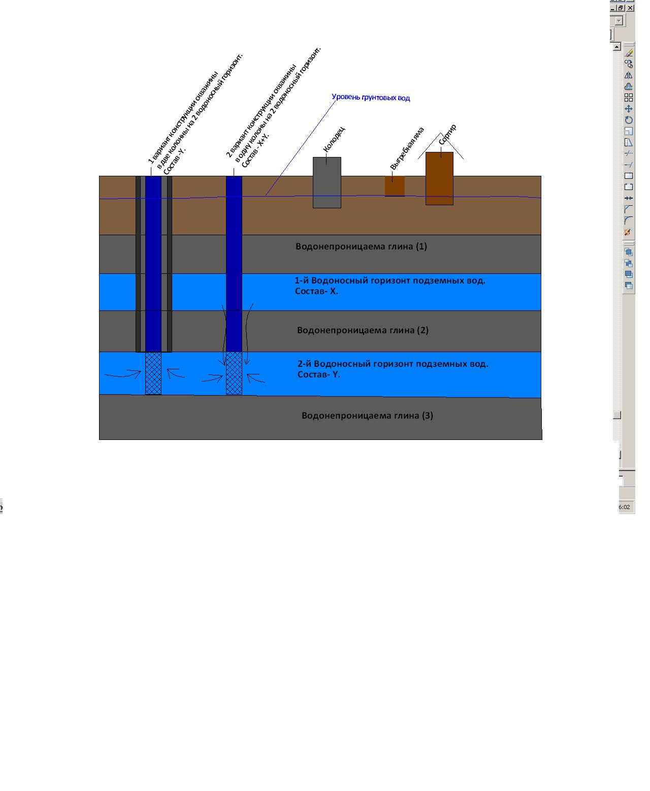

Разница в том, что используется почти в два раза больше труб одна из которых стальная, + цементация и бурение большим диаметром.
Объяснение к схематическому разрезу ниже:
Схема отображает, что бурение в одну колонну в некоторых случаях не допустимо.
Так при бурении на 2ой водоносный горизонт (ВГ) в одну колонну(2 вариант на схеме), Вы получите состав воды Х+У - смешиваются два ВГ. В следствии нижний ВГ (зачастую нржний) становится более загрязненным чем был раньше.
Хорошее качество воды с 2ого ВГ даст 1 вариант конструкции.
Бурить в одну колонну целесообразно, но на 1-й ВГ (на схеме такой конструкции нету). В идеале добавив в конструкцию кондуктор, дабы застраховать себя от попадания грунтовых вод в Вашу скважину.
Колодец (на схеме все, в принципе, понятно) - грунтовые воды или верховодка - состав вод формируется составом атмосферных осадков, выгребных ям, сортиров. Очистить в достаточном количестве на дом можно, но очень дорого, дороже чем убрать железо (как у Вас Ходосовке).
Железо в народе критичный элемент из за того что он видим и ощутим на вкус,а вот нитраты в колодцах вреднее в разы, а на вкус и цвет их не определишь.
У Вас в Ходосовке концентрация железа 0,4-1,2 мг/дм3 - это легко очищается системой комплексной очистки, в достаточном для коттеджа объеме.
Еще: уровень воды в колодце зависит от соотношения количества атмосферных осадков к водопотреблению населением - в сухие года можно остаться без воды.
