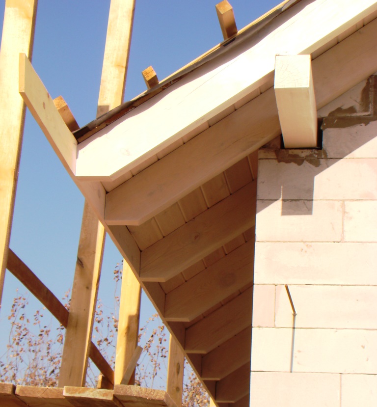

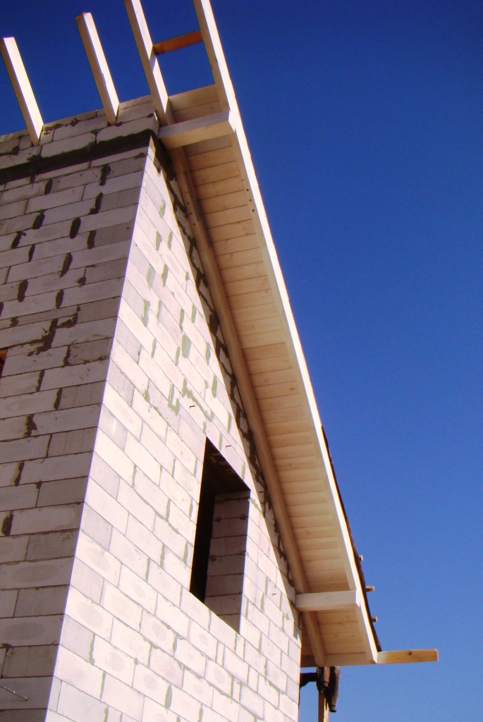

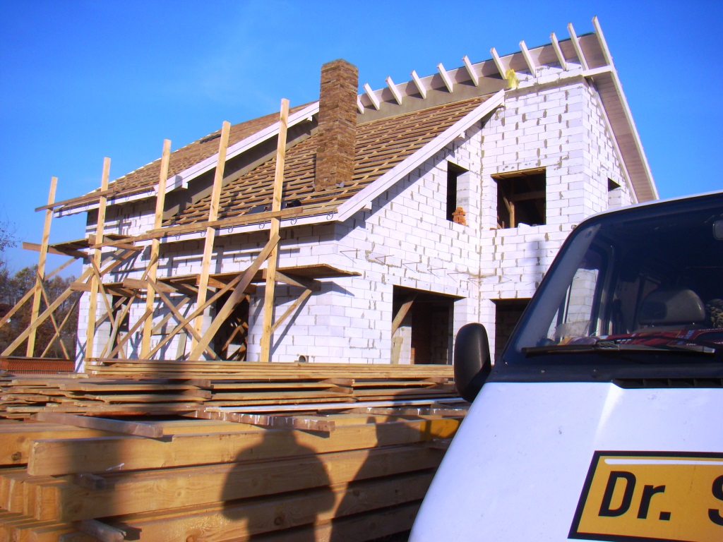

Предвижу критику:
Нежизнеспособны торцы.
Перемычки выведены неравномерно: на улицу рычаг больше чем внутри. Вывернет их к ЧМ. Переделать!
И что вообще, мешало по нормальному вывести за торец прогоны и на них повесить ешё пару рядов стропил? И красивее и надёжнее:

Перемычки? вы имеете ввиду вот те консольные балки фронтонного свеса? Но вы же не видели полную конструкцию целиком? Почему вывернет? У меня, например, не выворачивает ;)
Все зависит от конструкции свеса в совокупности с обрешеткой.
А торчащие прогоны - на любителя. Мне, например, не нравится, потому и делал подобную конструкцию.
Да. Давайте назовём это рамой.
Добавлено через 30 секунд
И вы, получается, тоже.
Я комментирую то что выложено.
Почему вывернет?
Потому что свисающее плечо рычага рамы/консольной балки фронтона, не уравновешено с внутренней стороны.
1. Я не видел вашей конструкции. Не могу ответить однозначно.
2. Учитываем то, что предельно сильные снегопады, нагрузки от которых указаны в ДБН, случаются раз в 100 лет.
То что не рухнуло вчера, не значит того, что будет вечным.
Я не видел, потому не комментирую тот узел вообще :) вы же уже дали оценку - не жизнеспособно.
Но ведь вы понимаете, и я понимаю, что то еще не вся конструкция, чтобы делать выводы. ;)
У меня аналогичная конструкция. Т-образные консоли, образованные упором этих балок торцом в стропильную ногу, и "затянутые" досками обрешетки на несколько смежных стропил.

Уверяю вас, что свою кровлю считал сам и она рассчитана на двукратную ДБН-овскую норму. :)

Вот теперь уже видно, что конструкция свеса выполнена.... "абы було" Спасти от выворачивания свеса может только надежная фиксация консольных балок к строгпильной ноге и опирание этих балок на фронтон. :(

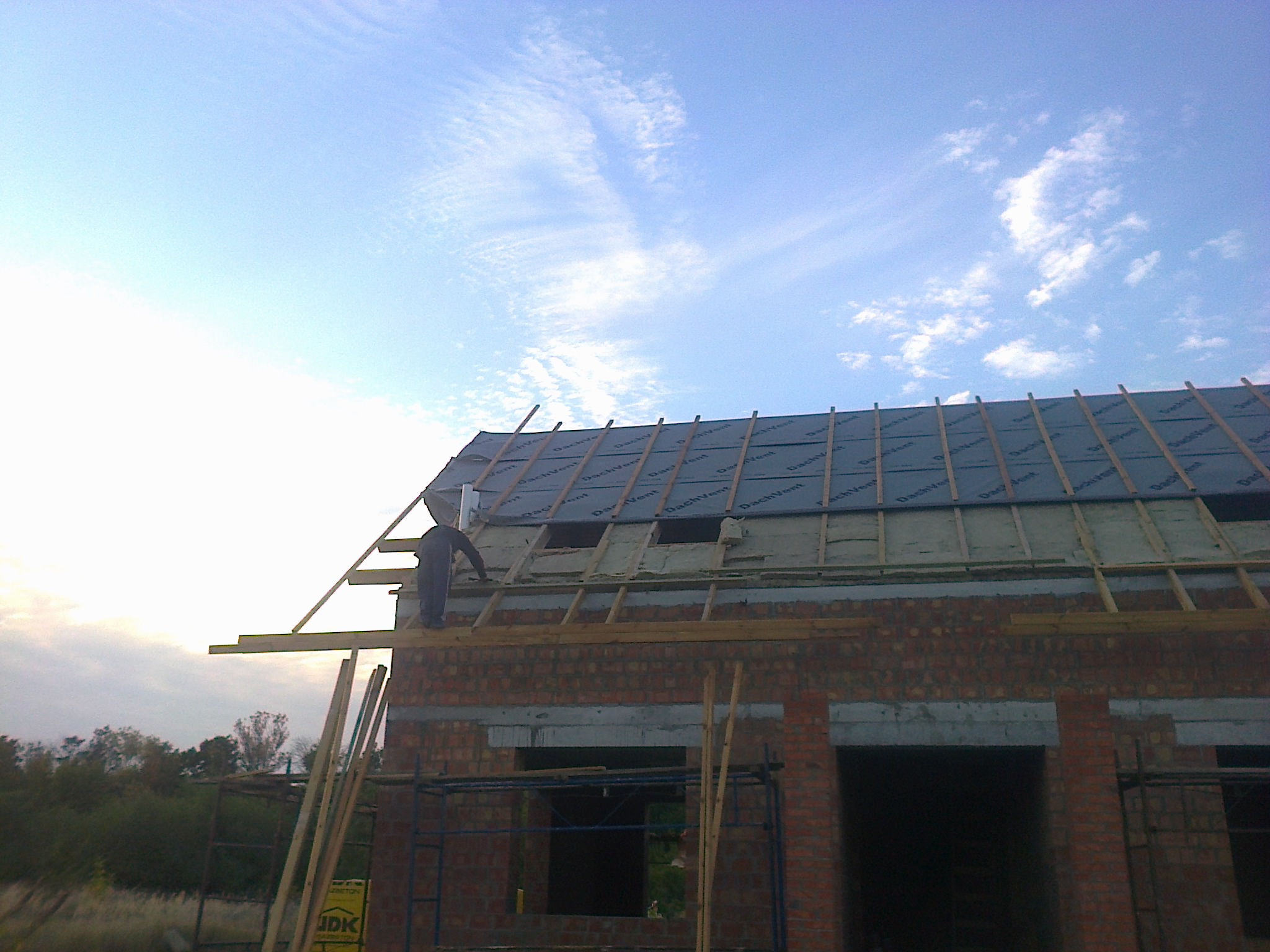

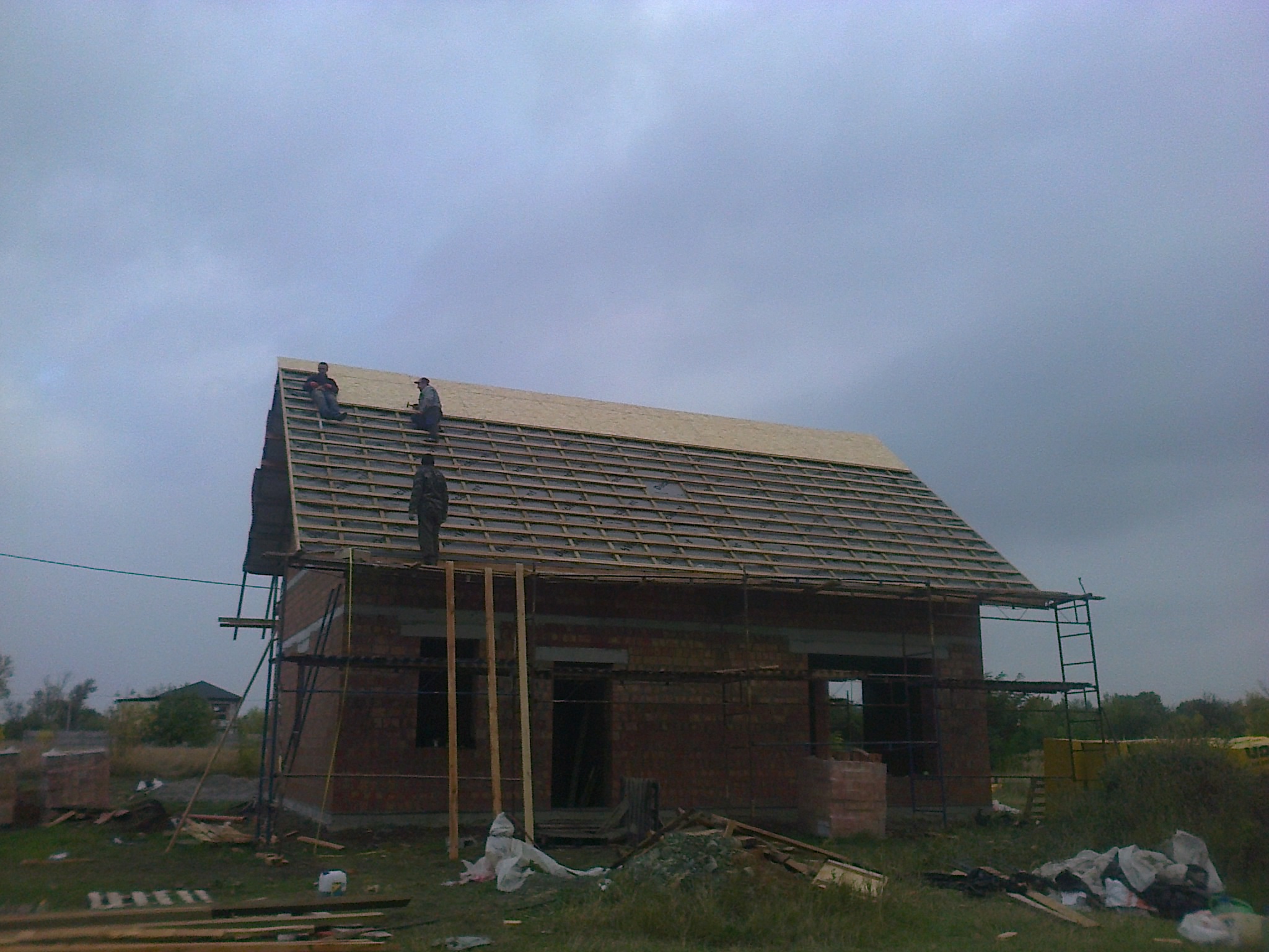

Ну и таки не видно (во всяком случае, незаметно) прорези обрешетки в коньке... Я бы залез и исследоавл это место на предмет наличия продух в коньке.

Балки опираются на фронтоны, как зафиксированы посмотрю...На крышу не смогу забраться,леса уже забрали ,а изнутри чердака в коньке вижу смд без прорези. Что делать?

Зачем леса? У вас же окна мансардные есть :unknown:

Если Ваша "смд" - это СДМ (супердиффузионная мембрана), а не пароизоляция, то прорезать саму мембрану не нужно, она "дышит" всей поверхностью. А вот для вентиляции подкровельного пространства в вентилируемом коньке должна быть прорезана/выполнена в ОСБ щель по 5 см. с каждой стороны ската.
Слуховые окна нужны для вентиляции чердака.
Когда весь пар из утеплителя выходит сразу в подкровельный вентзазор через СДМ - проблемы нет. А в этом случае, пар сначала попадает на чердак, где при благоприятных условиях создает мини-сауну, а уж потом его часть попадает в вентзазор, имхо. :)
