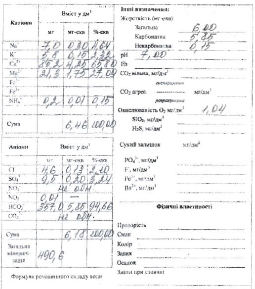

у соседа скважина 48 метров. взял воду и сдал в лабораторию. получил то что в файле.
вопросы
1. как это понимать? может кто разбирается.
2. кто-то бурился недавно, или может собирается какие нынче цены?
3. и когда лучше всего это делать? сейчас или в январе-марте - влияет это на цены?
В Киеве. Что железа нет вообще. Не верю.
PH в нормях
Жесткость выше норм EC и ниже ГОСТ то есть как в Киевском водопроводе.
Минерализация в нормях.
Про окисляемость не скажу надо читать.
