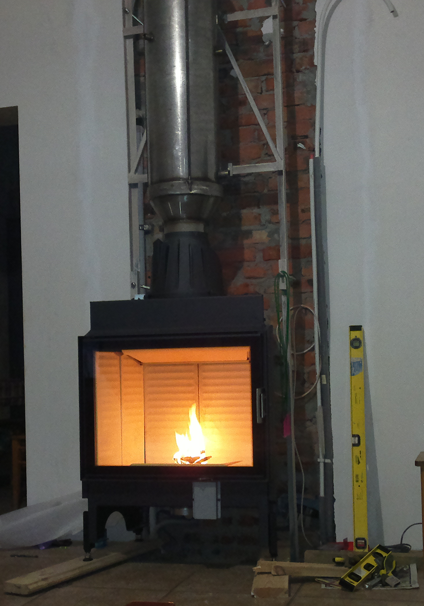

bampo Опубліковано: 3 грудня 2012 Поділитись Опубліковано: 3 грудня 2012 Пришло время обвязки ТО камина, правильно-ли использовать от насоса до ТО 28-ю трубу, после, от ТО до распредколлектора подачи, тоже 28, от коллектора на радиаторы-22-я. Труба медь, если можете, подскажите какая труба и где взять, хотелось-бы, там-же, купить горелку, припой(низко-й), флюс, роликовый нож, ёрш(паять буду сам). Спасибо всем откликнувшимся ! Посилання на коментар Поділитися на інших сайтах More sharing options...

ts3 Опубліковано: 3 грудня 2012 Поділитись Опубліковано: 3 грудня 2012 Пришло время обвязки ТО камина, правильно-ли использовать от насоса до ТО 28-ю трубу, после, от ТО до распредколлектора подачи, тоже 28, от коллектора на радиаторы-22-я. Труба медь, если можете, подскажите какая труба и где взять, хотелось-бы, там-же, купить горелку, припой(низко-й), флюс, роликовый нож, ёрш(паять буду сам). Спасибо всем откликнувшимся ! Какая тепловая мощность камина? Диаметр именно от этого зависит Посилання на коментар Поділитися на інших сайтах More sharing options...
bampo Опубліковано: 4 грудня 2012 Автор Поділитись Опубліковано: 4 грудня 2012 Точно сказать не могу, слишком много переменных, мах. около 10кВт. Дело в том, что в случае отключения эл.энергии, хочу обеспечить наименьшее сопротивление части системы для ЕЦ. Посилання на коментар Поділитися на інших сайтах More sharing options...
ts3 Опубліковано: 4 грудня 2012 Поділитись Опубліковано: 4 грудня 2012 Дело в том, что в случае отключения эл.энергии, хочу обеспечить наименьшее сопротивление части системы для ЕЦ. Уже где-то обсуждали возможность ЕЦ в случае с пластинчатым ТО... Не велики шансы.. Посилання на коментар Поділитися на інших сайтах More sharing options...

bampo Опубліковано: 7 грудня 2012 Автор Поділитись Опубліковано: 7 грудня 2012 Исходя из полученной информации, заказал на обвязку ТО 28мм, после разветвление 22мм, разводка по радиаторам мансарды 18мм, горелка ROFIRE PIEZO 1950°C, хватит ли её для пропайки 28-ой трубы, совместно со строительным феном? Посилання на коментар Поділитися на інших сайтах More sharing options...
Сергей_84 Опубліковано: 9 грудня 2012 Поділитись Опубліковано: 9 грудня 2012 Исходя из полученной информации, заказал на обвязку ТО 28мм, после разветвление 22мм, разводка по радиаторам мансарды 18мм, горелка ROFIRE PIEZO 1950°C, хватит ли её для пропайки 28-ой трубы, совместно со строительным феном? хватит и для 35 трубы и без фена. У меня такая 2 Посилання на коментар Поділитися на інших сайтах More sharing options...
expertsamostroy Опубліковано: 9 грудня 2012 Поділитись Опубліковано: 9 грудня 2012 Уточните какие тены в камине, если алюминиевые, тогда медь использовать нельзя Посилання на коментар Поділитися на інших сайтах More sharing options...
bampo Опубліковано: 9 грудня 2012 Автор Поділитись Опубліковано: 9 грудня 2012 Уточните какие тены в камине, если алюминиевые, тогда медь использовать нельзя А что, в каминах такие бывают? Посилання на коментар Поділитися на інших сайтах More sharing options...
expertsamostroy Опубліковано: 9 грудня 2012 Поділитись Опубліковано: 9 грудня 2012 бывают, теплообменник какой? Или открытый и все Посилання на коментар Поділитися на інших сайтах More sharing options...
