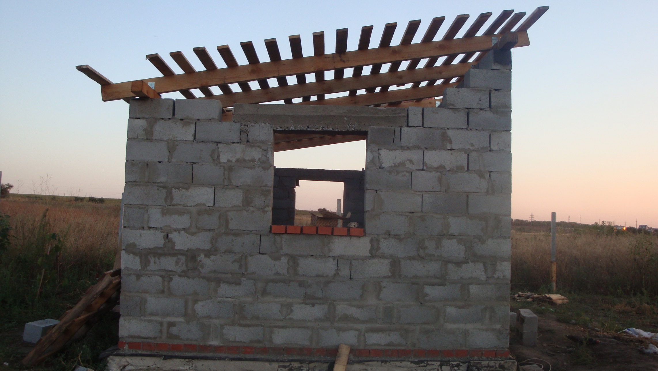

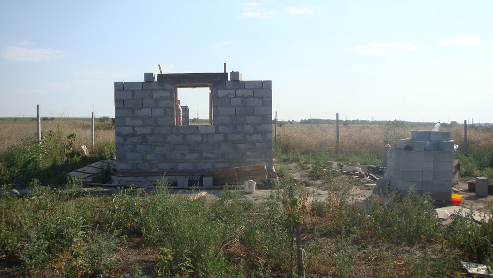

1. Есть 1 часть хозблока. Строение 3х5 с ленточным фундаментом из газобетона. 2 окна 0,6х0,6, и, естственно, одна дверь. Ведутся отделочные работы. Тут будут отдыхать садовые и строительные инструменты. А на первое время - и гостинная, и столовая :beer: На этот год - чистовая отделка строения - бонус. Крышу торопимся до дождей зашить, отсыпать отмостку, ну и т.д. и т.п...

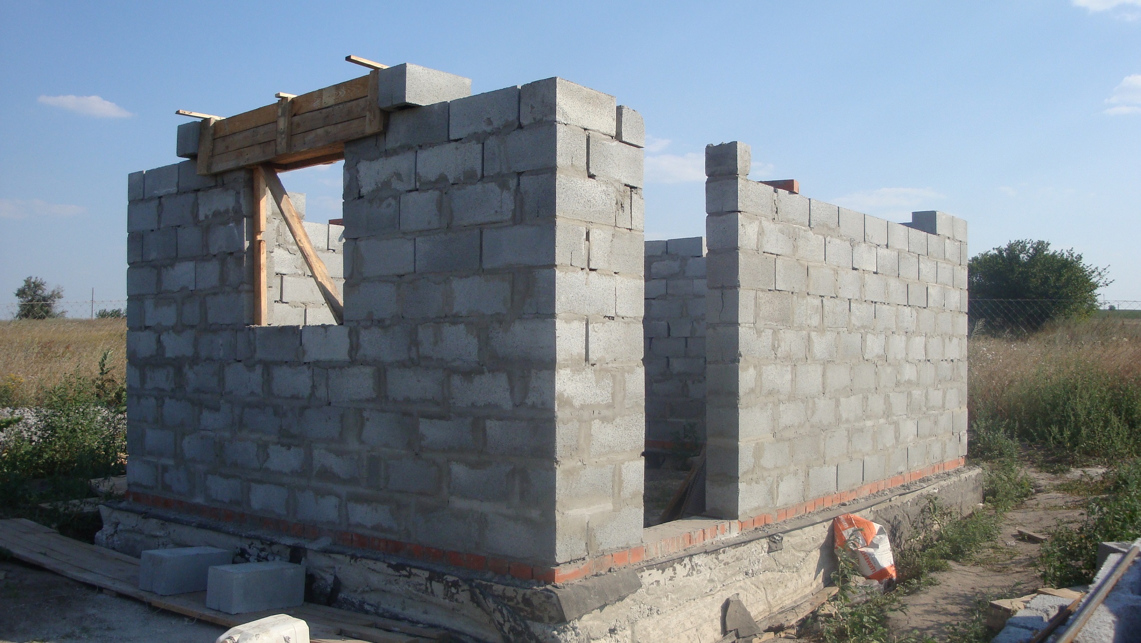

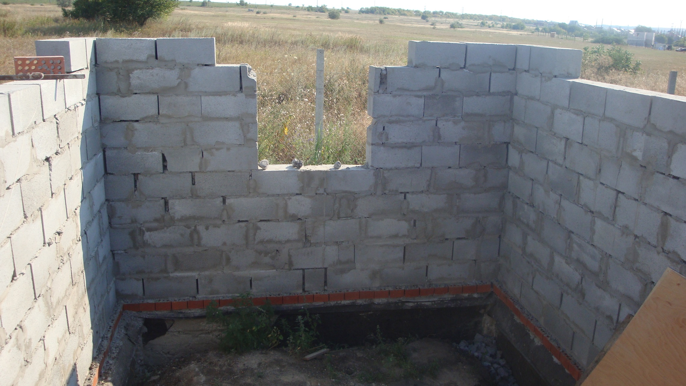

Август. 2014.
Сарай для инструмента и хозинвентаря.
Процесс продолжается.

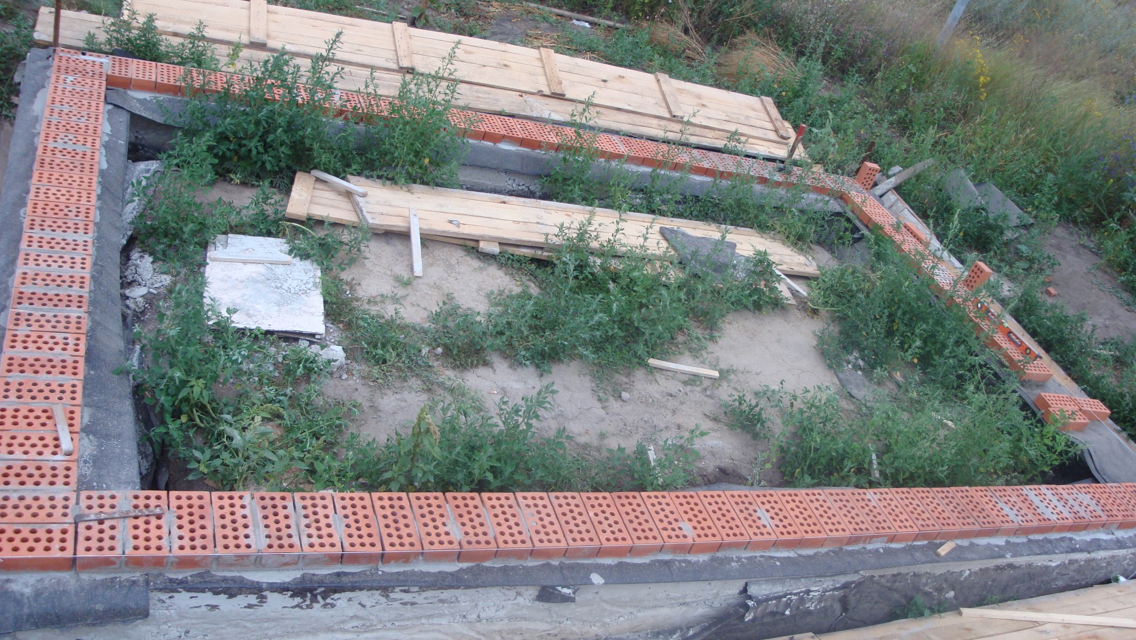

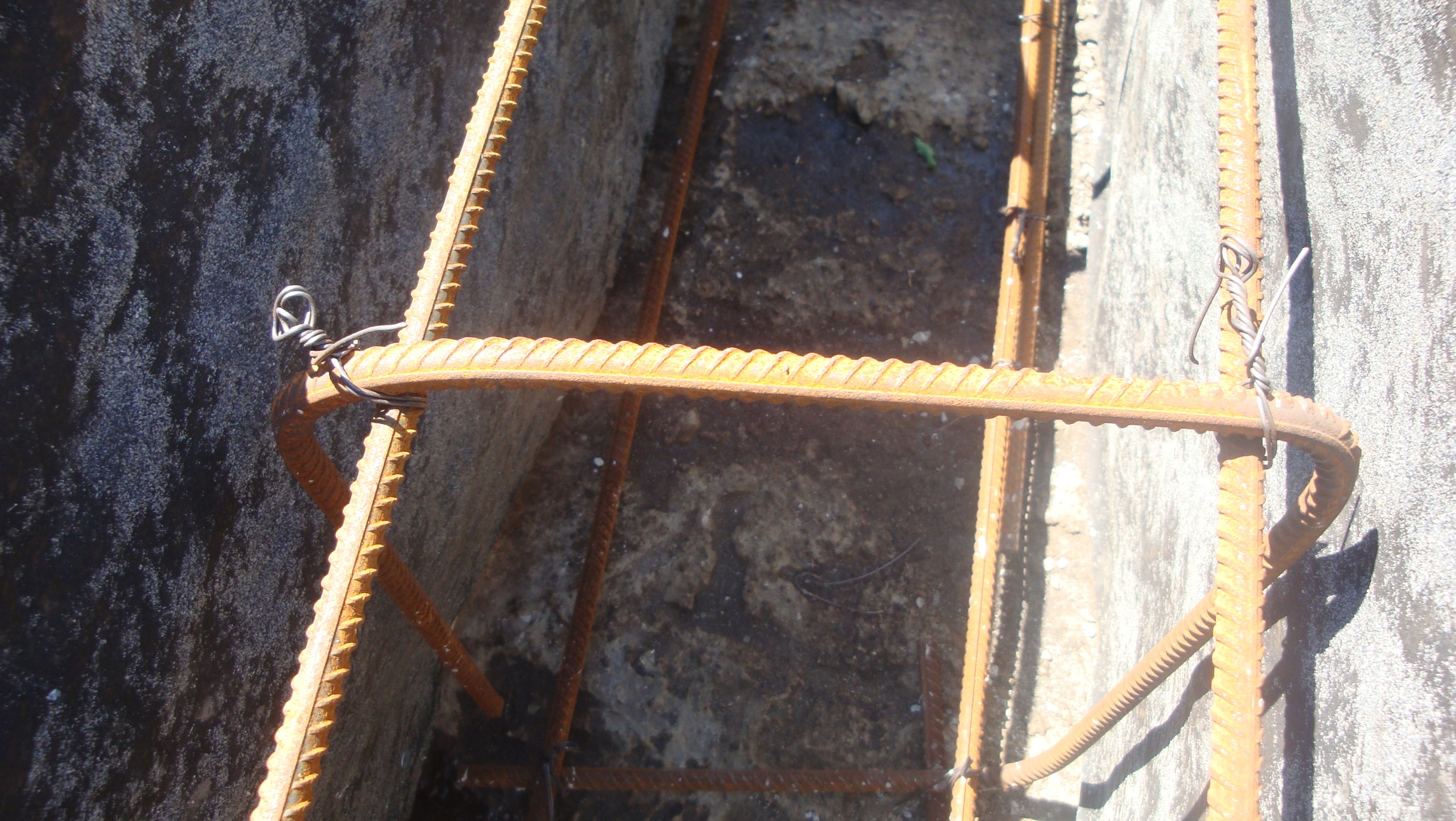

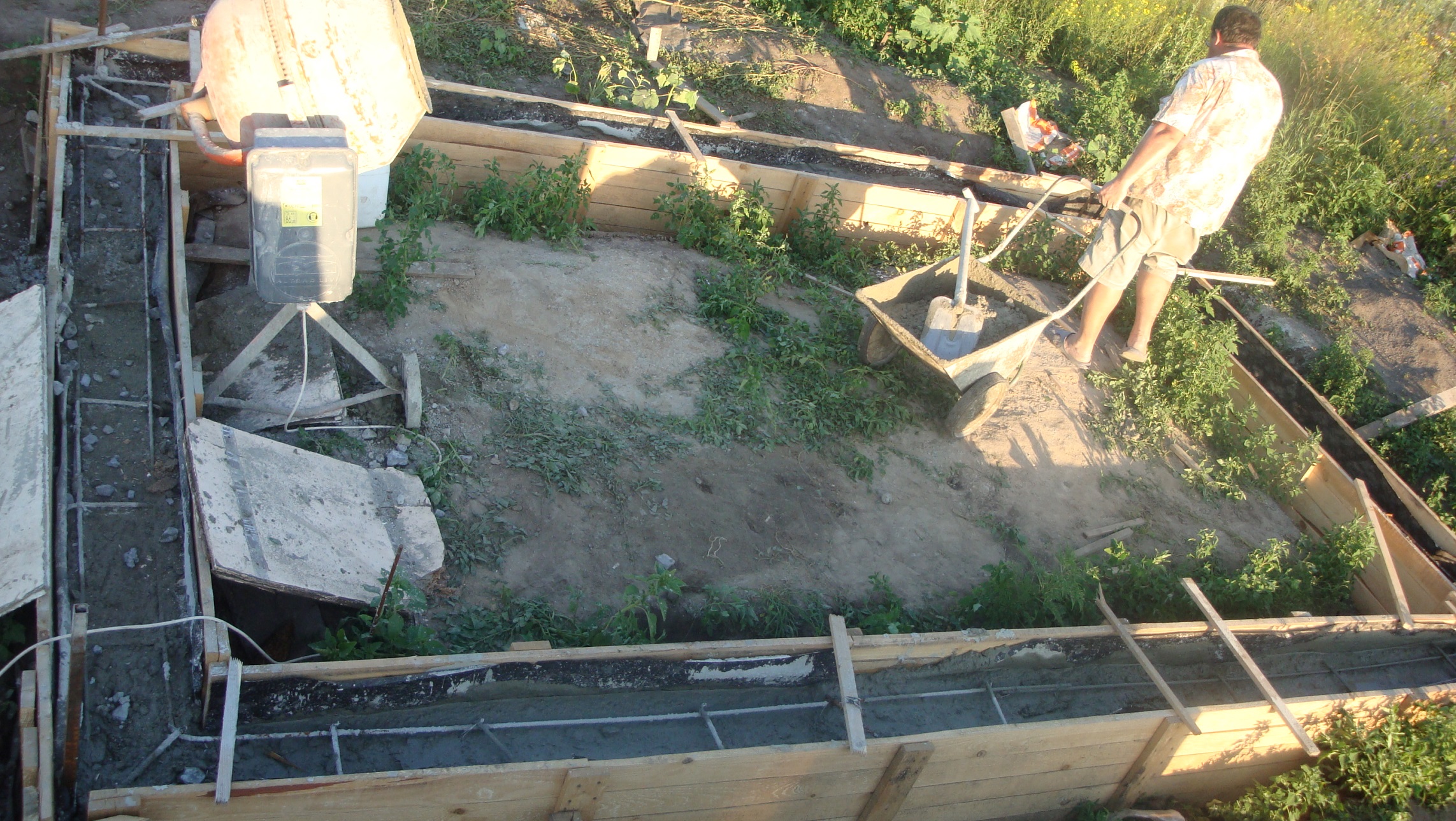

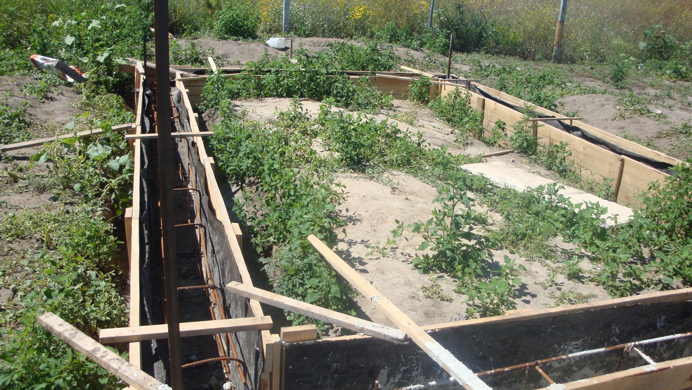

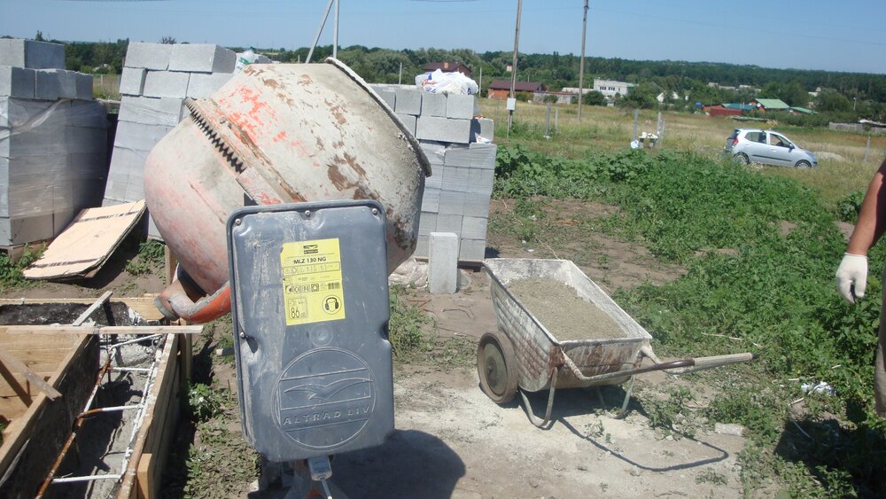

Фотоотчет.
Август.2014.
Фундамент сарая. 5 х 8 .

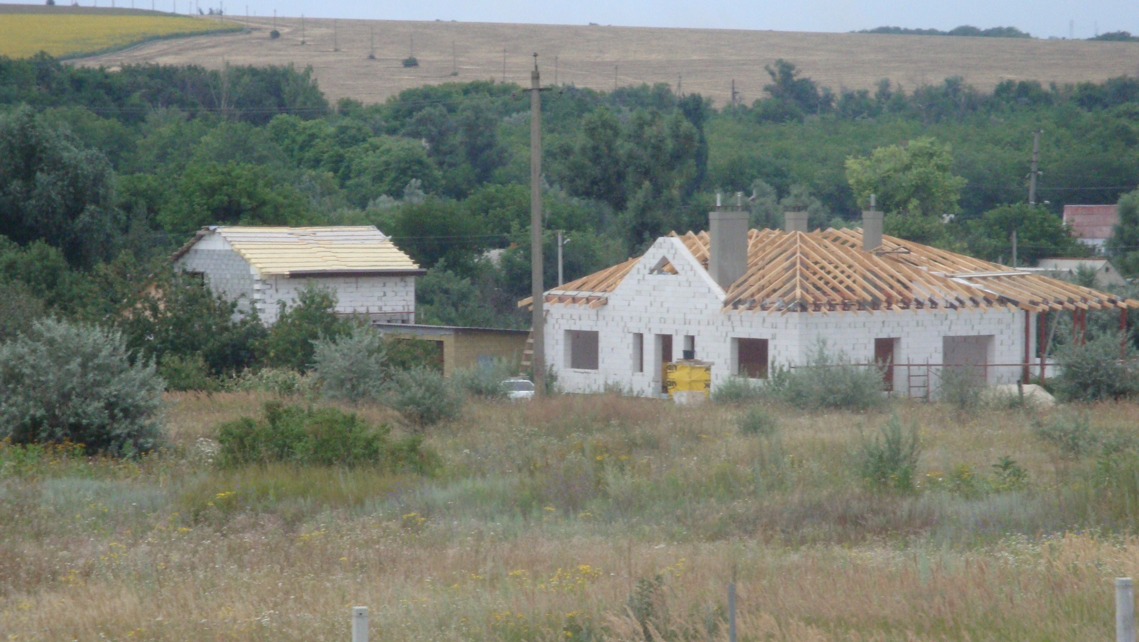

Ну и, обещанное - уважаемые соседи.

фундамент неправильно залит , арматуру покрывать надо сразу а не делать холодный шов , но в принципе это до фени для такого строения .

Сарайчик, тут меня поправляет мой Главный Строитель, 3 х 5.
Арматуру вязали. А почему , уважаемый Айяк, Вы пишете о холодном шве?

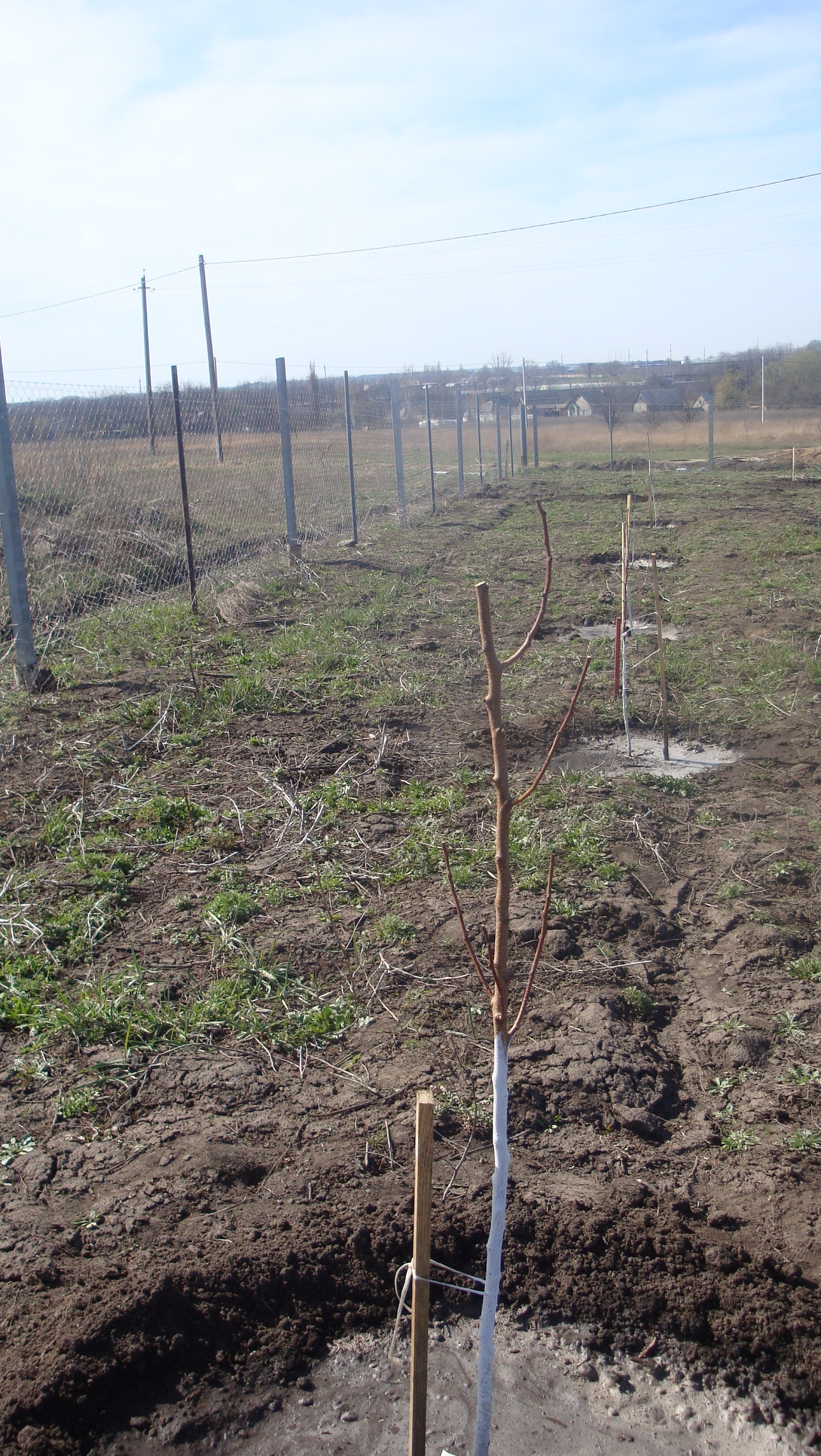

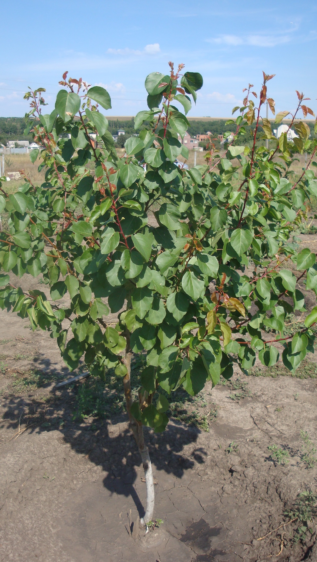

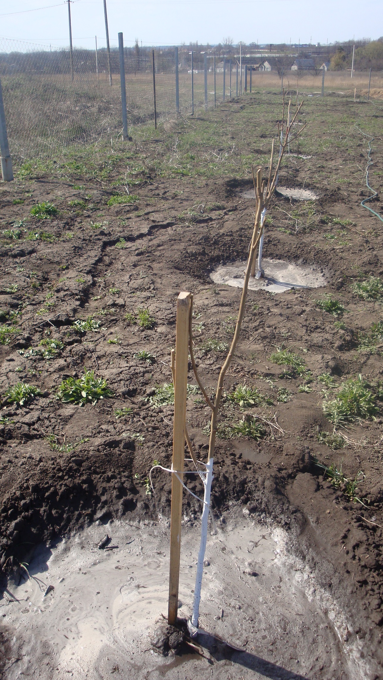

Абрикосы: Ананасный и Выносливый. Посадка под зиму 2013/2014.
Май 2014 и август 2014.

Потому что на фото четко видно что вы заливали бетон по вертикали , часть была залита одним днем , часть другим , и арматура не сразу была закрыта бетоном . В месте перерыва образовался холодный шов , что не очень здорово учитывая что недолили чуть чуть . Но здание маленькое , а такой фундамент выдержит и трехэтажное , поэтому в целом пофиг .

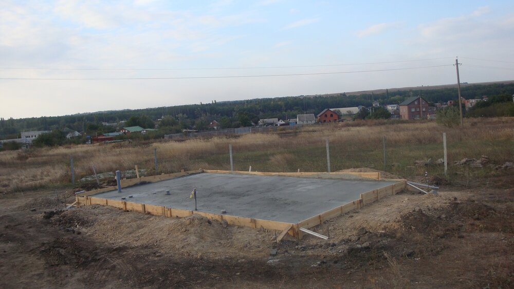

Так как сарайчик еще не завершен, а Главный Строитель еще и работает на работе, то принято решение прибегнуть к помощи профессионалов.
Вот тут-то нам сайт и помог: мониторинг тем -отзывы форумчан, и мы сотрудничаем с Маэстро Днепр.:beer:

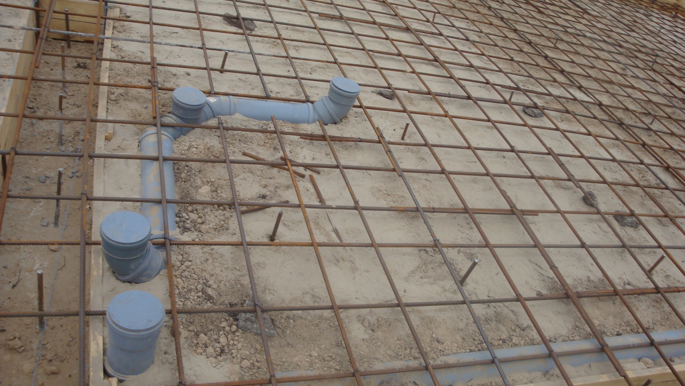

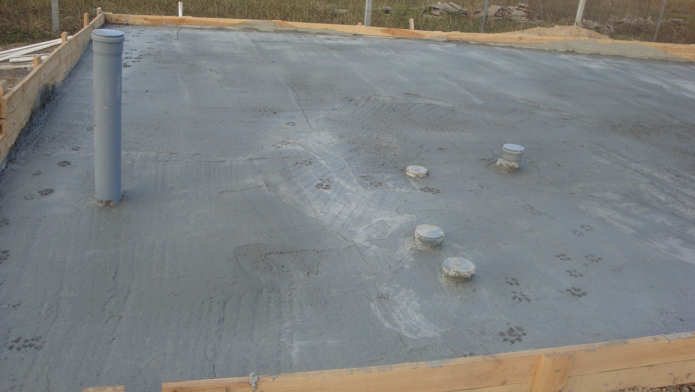

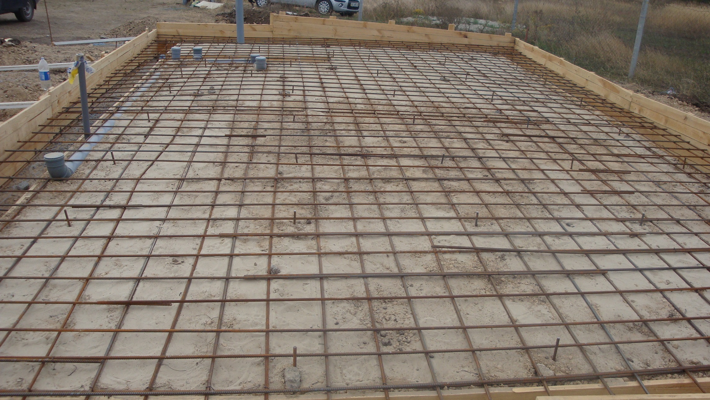

Главный Строитель активно сотрудничает с Леонидом. В итоге - на днях зальются фундамент и плита пола со стаканами для инженерных сетей (канализация, водовод, электричество).
Теперь уже точно не будет холодных швов :flag1: заливали миксерами.

я что-то думал что на поле двухэтажный с газобетона с пристройкой типа ваш , там где украинский флаг весит и уже крышу заканчивают и штукатурят внешние стены .
И я не зря вам пытался сказать за окна в сарачике , подумайте , может заложите . Вроде как воровства нет , но был год как напасть какая-то , у одного соседа средь бела дня дернули колеса с сарая , у другого теленка прямо с поля украли , у меня пытались дважды вскрать сарай , сначала замок пытались сломать - выдержал, но испортили , потом открутили металлочерерицу на крыше наткнулись на обрешетку . не смогли .
Двухэтажный дом с флагом :flag1: - наших соседей-земляков.

За окно - там высоковато будет.И размер - не разгонишся. 80 х 80. Но , вероятнее всего, будут еще либо ставни, либо решетки... А собаки!!!! Это же слоны и олени!!! Ворам не сдобровать...

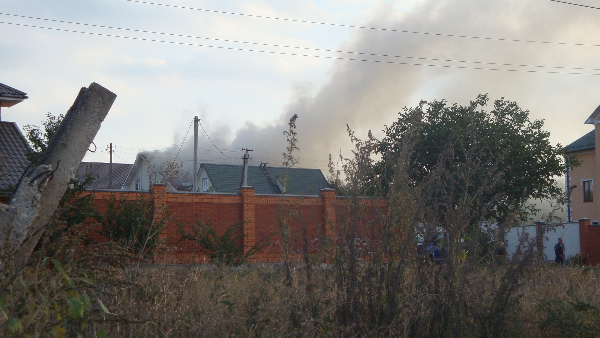

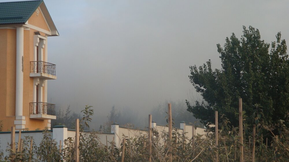

вчера проезжали мимо дома - красивые обжитые новостройки, а там - пожар! пожарная, люди... и дым....

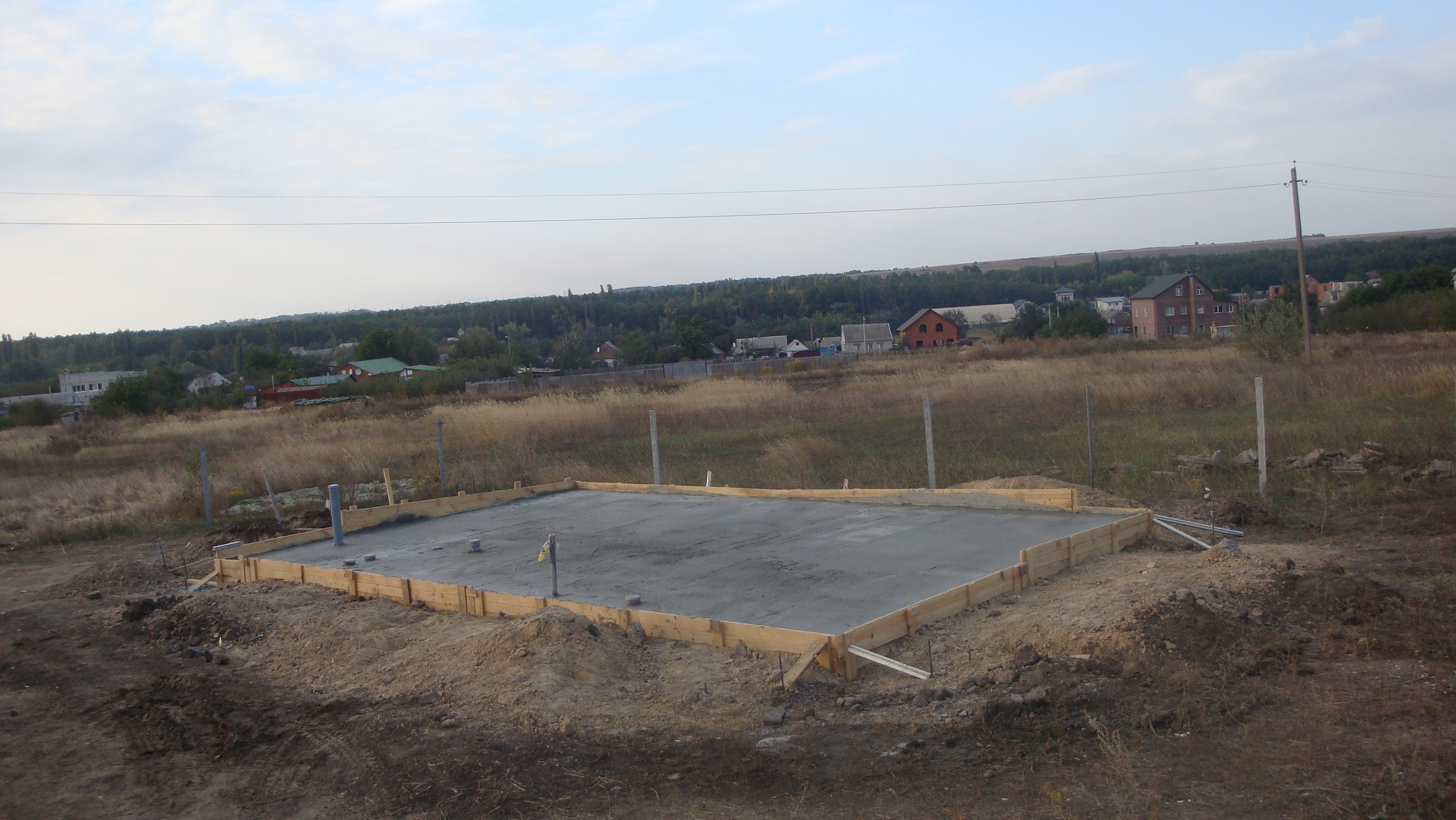

Ну вот и фото новоявленного фундамента домика 5х8.
Спасибо, Маэстро Днепр!
Хочу лишь добавить, что фотки "промежуточные". Т.е. не результат, а процесс.
