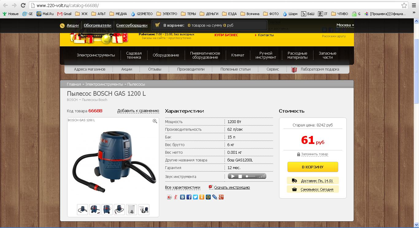

PA3 Опубліковано: 12 січня 2013 Поділитись Опубліковано: 12 січня 2013 кстати, о птичках ! :D Посилання на коментар Поділитися на інших сайтах More sharing options...
