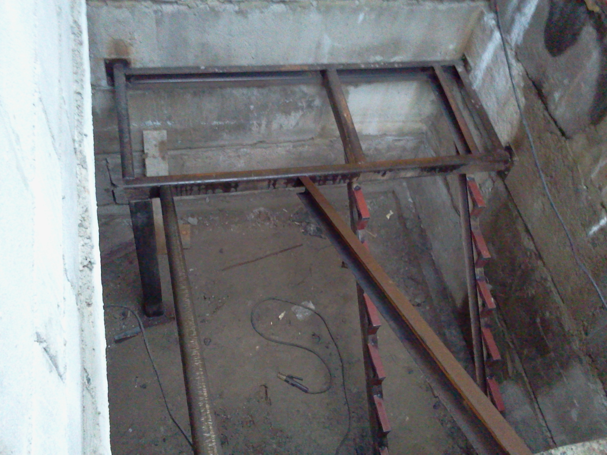

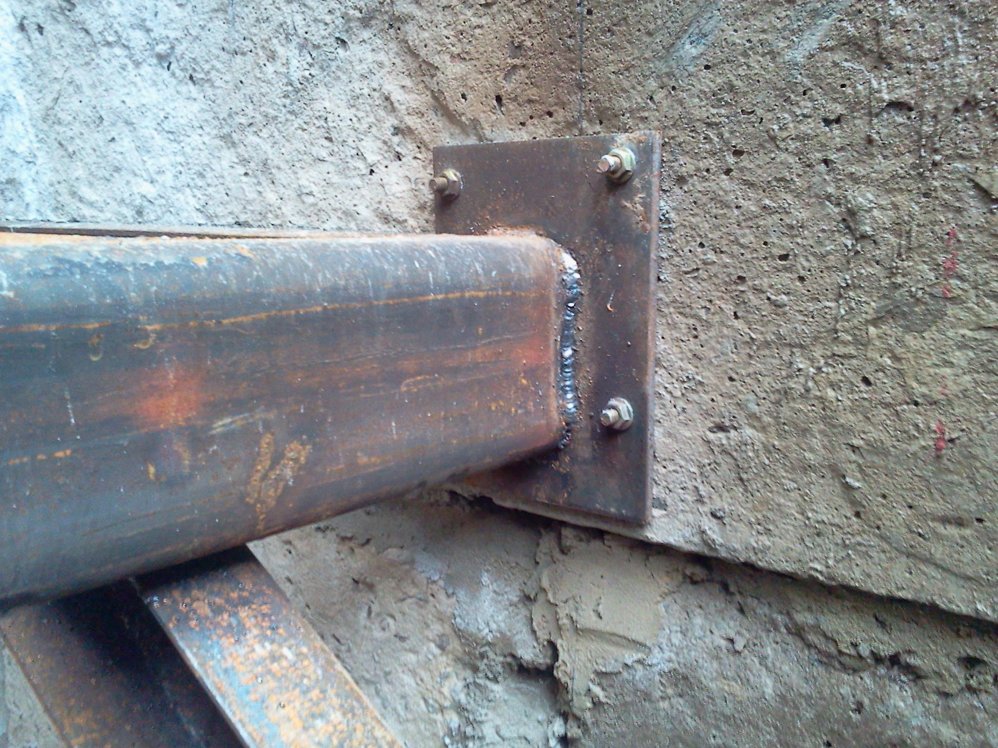

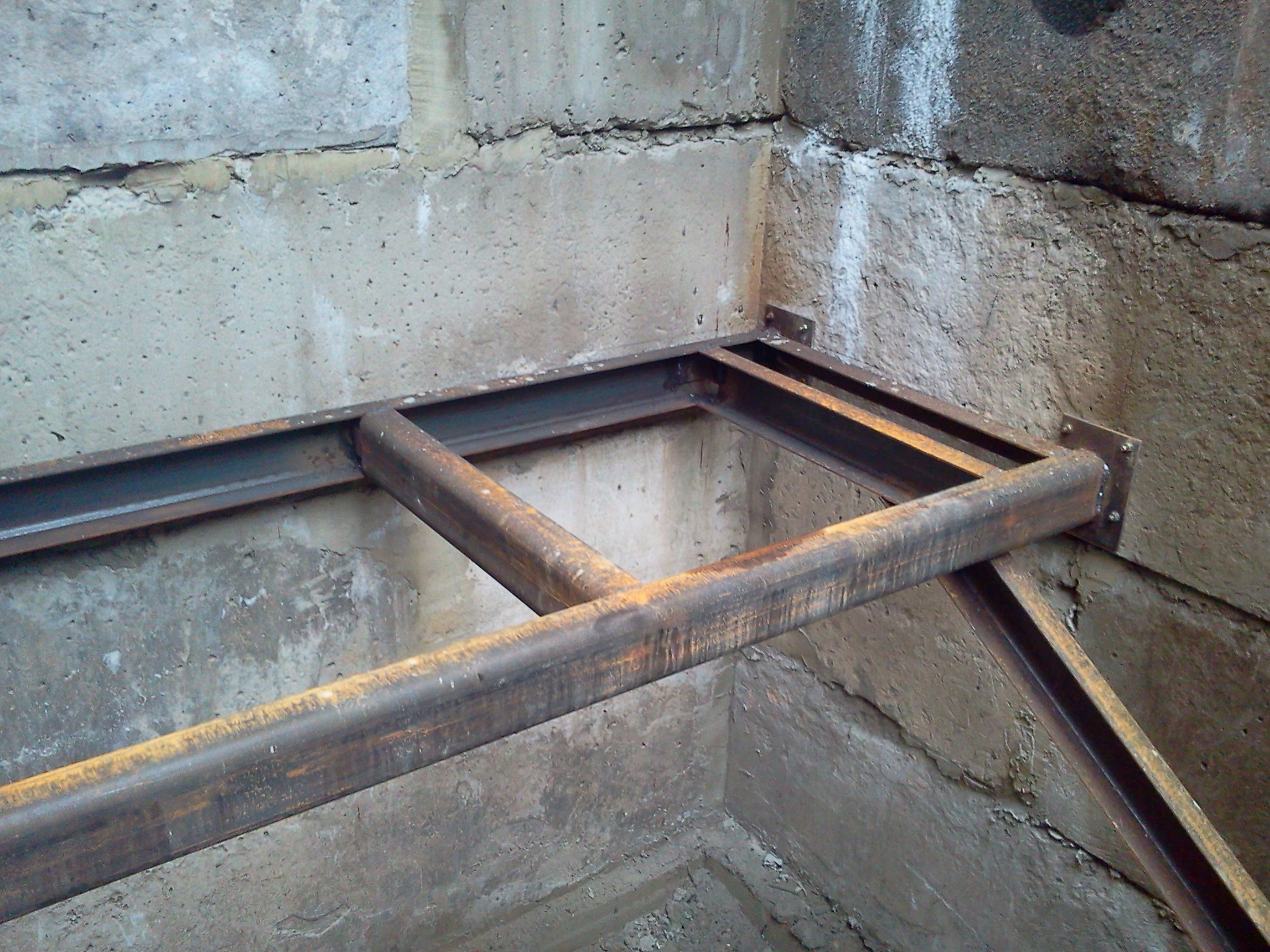

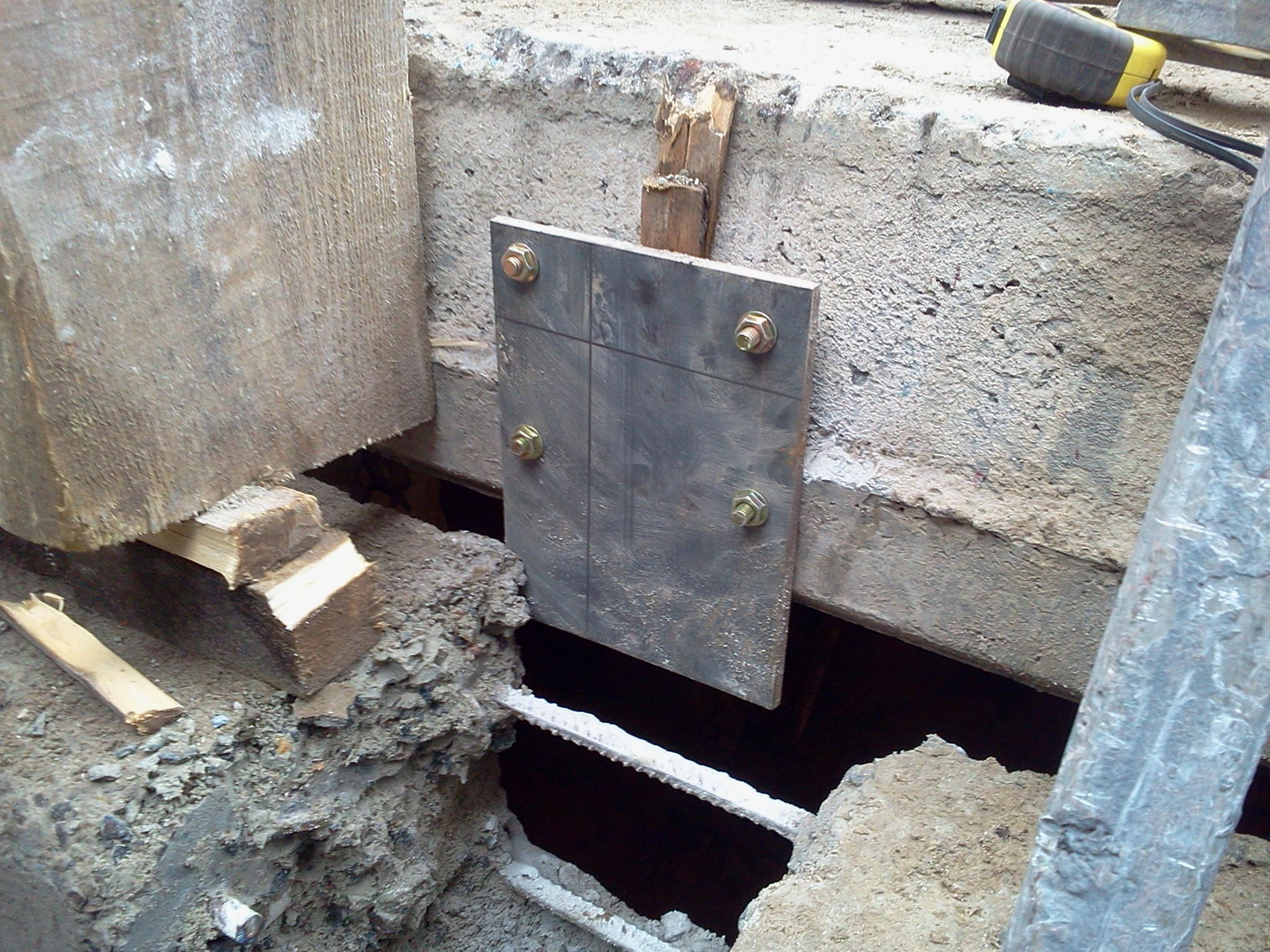

Николаневич, специально для Вас сфотографировал
[ATTACH]260006[/ATTACH][ATTACH]260007[/ATTACH][ATTACH]260008[/ATTACH][ATTACH]260009[/ATTACH]
Анкера 10*50.
А можно и дальнейшую работу монтажа узлов сфотографировать и выложить? Заранее благодарен!
Использовать пластину удобней, она не ограничивает нас если нужно сместиться влево/вправо/вверх/вниз, прикрепив кусок швеллера, Вы уже остаётесь в том месте, куда Вы прикрепили этот кусок, но работая перфоратором, нет уверенности, что отверстие, которое Вы пробиваете, не сместиться в сторону (что очень часто бывает), по-этому пластину монтируем "примерно" в то место, где будет крепиться швеллер, а дальше по размерам приставляем швеллер и обвариваем. Если Вы заметили, на фото есть линии нанесённые на ФБС (горизонталь и вертикаль) - это место крепления швеллера, после монтажа пластины, эти линии легко переносятся на саму пластину и крепите по этим меткам швеллер.
Косоур тоже крепим через пластину к плитам перекрытия на которую мы поднимаемся и на которую спускаемся.
Фото выложу сегодня вечером.
Фото на телефон, качество соответствующее.

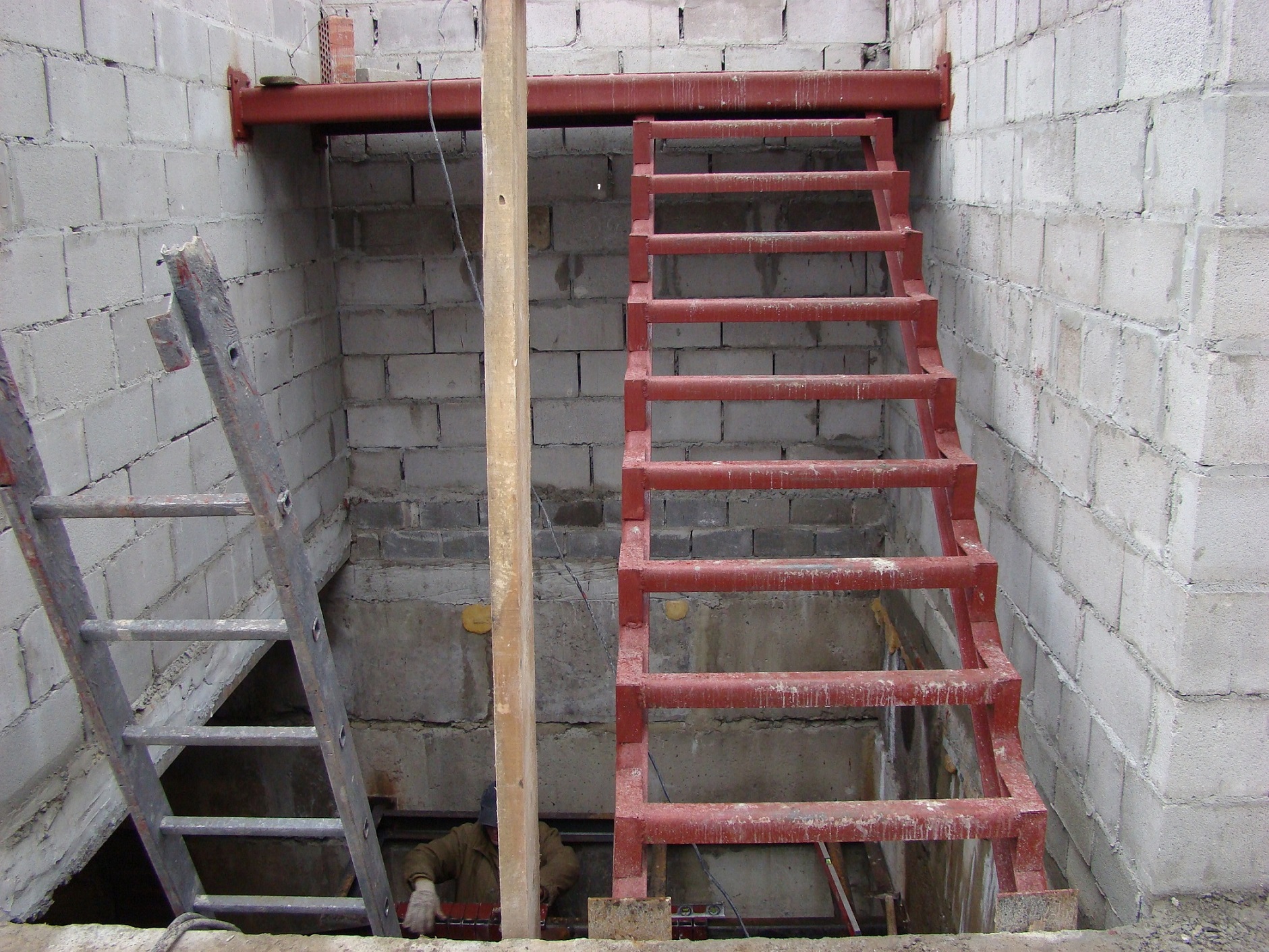

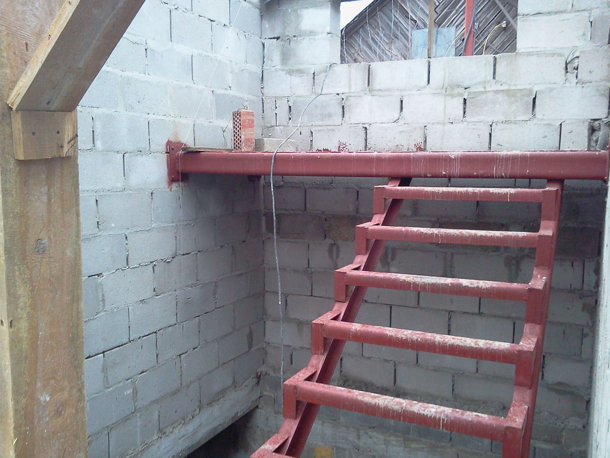

[ATTACH]260662[/ATTACH][ATTACH]260663[/ATTACH][ATTACH]260664[/ATTACH][ATTACH]260665[/ATTACH][ATTACH]260666[/ATTACH]
Сбасибо за фото! Вроде все понятно. На фото №3, я так понимаю пластина к которой будет привариваться косоур идущий с промежуточной площадки на 1-й этаж? И еще есть пару вопросов: у Вас переходная площадка будет тоже монолитная? Или что-то другое? Нам есть смысл ее делать монолитную или есть другие варианты? Также вопрос есть по ступеням, я так понимаю у Вас они будут деревянные?!, мы же планируем наборные бетонные, я к тому что анкера может взять чуть большего размера по длине и толщине? Заранее благодарен!!!!
Да, лестница у нас будет обшита деревом и переходная площадка в том числе (просто не вижу смысла в бетоне, в моём случае), но сначала на площадку ляжет лист металла 6мм.
Анкера, для самоуспокоения, можете взять и толще и длиннее, но не намного, т.к. возникают трудности со сверлением пластины (бОльший диаметр сверлить вручную - это ещё то "удовольствие", т.к. станка под рукой у нас нет). Для того, чтобы рассчитать диаметр необходимого анкера, примите подсказку: 1см. квадратный стали 3, выдерживает нагрузку на срез 2100кг (если мне память не изменяет, но если и ошибаюсь, то на немного), а дальше " Пи Д квадрат" и вперед... Считайте только площадь стержня внутри обоймы анкера, обойма у анкера, как фольга, в расчёт её не берите, т.е. если анкер на 10мм, то стержень у него на 8мм, а если анкер на 12, то стержень у него на 10 и т.д.

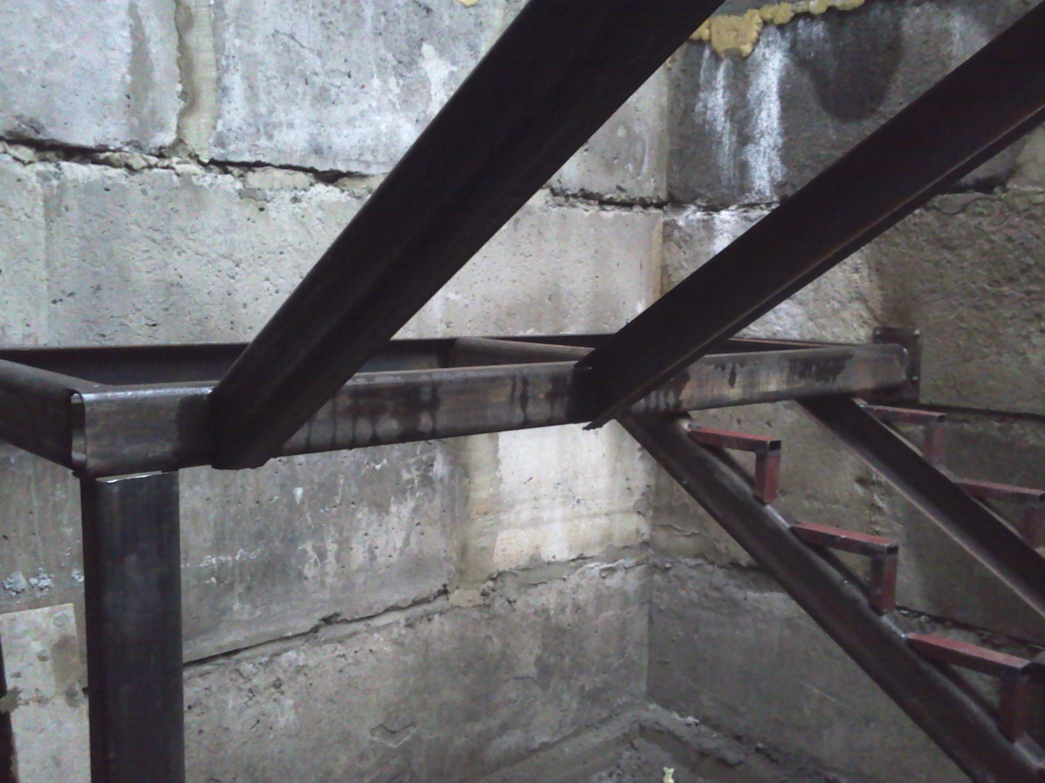

171.thumb.JPG.cd6d569cd9297e1d5bceaaba04707e7a.JPG210.thumb.jpg.97eb4114decfd0e408abfa6c5a64ad7e.jpg211.thumb.jpg.cb38ecebb6b22653ff209e0f8b979165.jpg
Пы.Сы. Пришла в голову мысль...
Если Вы будете заливать площадку бетоном, то просто заармируйте его, а арматуру свяжите с ФБСами, т.е. сначала наделайте отверстий в ФБСах, повставляйте туда кусков арматуры и завяжите эту арматуру с армировкой бетона, получится, что у вас площадка самонесущая и никакой нагрузки на конструктив площадки нести не будет (ну только в начале заливки бетона).

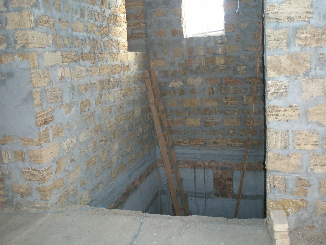

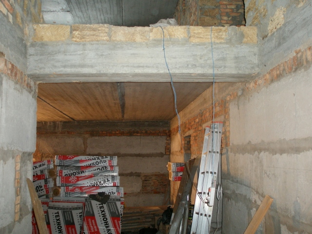

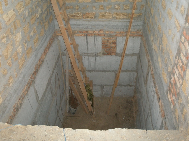

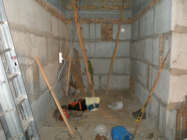

Сейчас поеду кормить собаку и заодно сфотографирую проем и подробно все опишу.

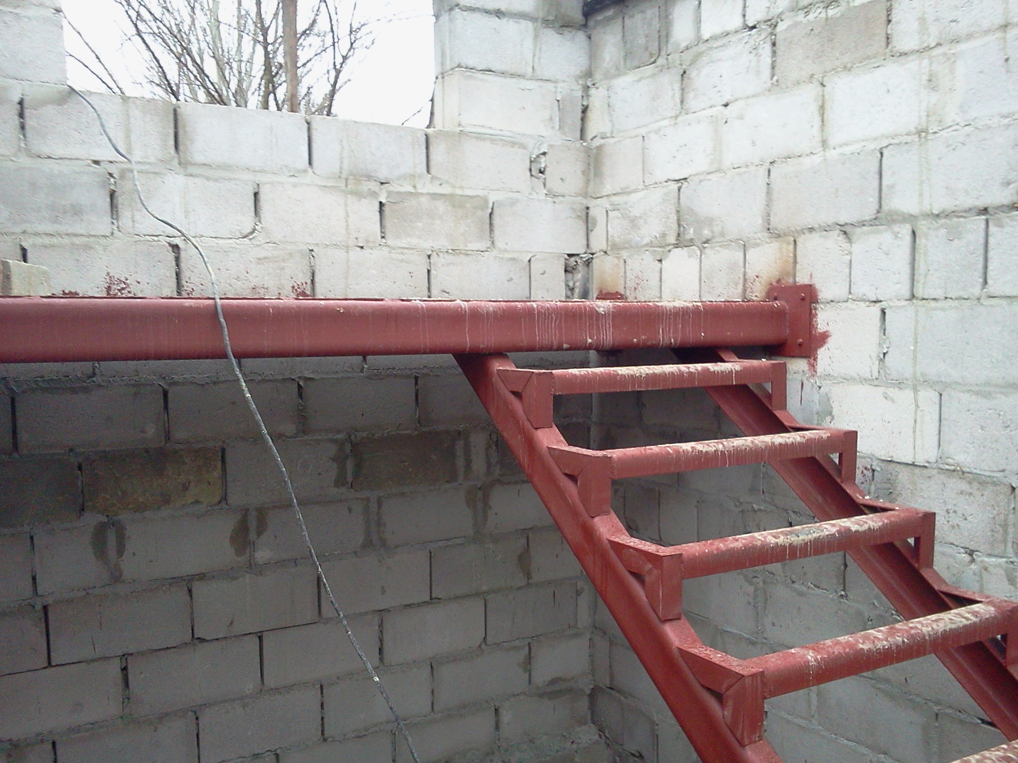

Добрый вечер! Вылаживаю фото, где планирую сделать лестницу. На эскизном проекте межлестничная площадка бетонная. Размеров её никаких нет. Почитавши как делаются лестницы и посоветовавшись из знакомыми, косоуры решил делать из 16 швелера, естественно и такой толщины решил делать и площадку. Так как и лестница и площадка идут с подвала (нежилой и без отопления) и будет присутствовать сырость, решили что деревянная именно здесь не подойдет. Деревянную (на металлических косоурах) решили делать на второй этаж и чуть попозже(фото№4). Почему остановились на наборных железобетонных ступенях, тоже посоветовали знакомые. Вот как бы и все! Или можно сотворить что-то иное, что-то лучше и проще, большая просьба подсказать!
Как Вы могли заметить, у нас лестница тоже в подвал, сказать, что мы боимся сырости, вроде не боимся, да и у Вас, судя по фото, не болото в подвале. При хорошей вентиляции, в подвале сыро не будет (до состояния капели с потолка), так, немножко более повышенная влажность, чем в жилых комнатах. И из-за этой повышенной влажности бояться, что сгниют деревянные ступени, думаю, не стОит.
А за советом по вариантам лестниц, думаю, нужно к дизайнерам, я в этом деле не силён, для себя лестницу проектировали с учётом лёгкого подъёма, у нас высота ступени 161мм и градус подъёма 34 - вот, что было самым важным, а облагородить её деревом, думаю будет красиво и не дорого.
