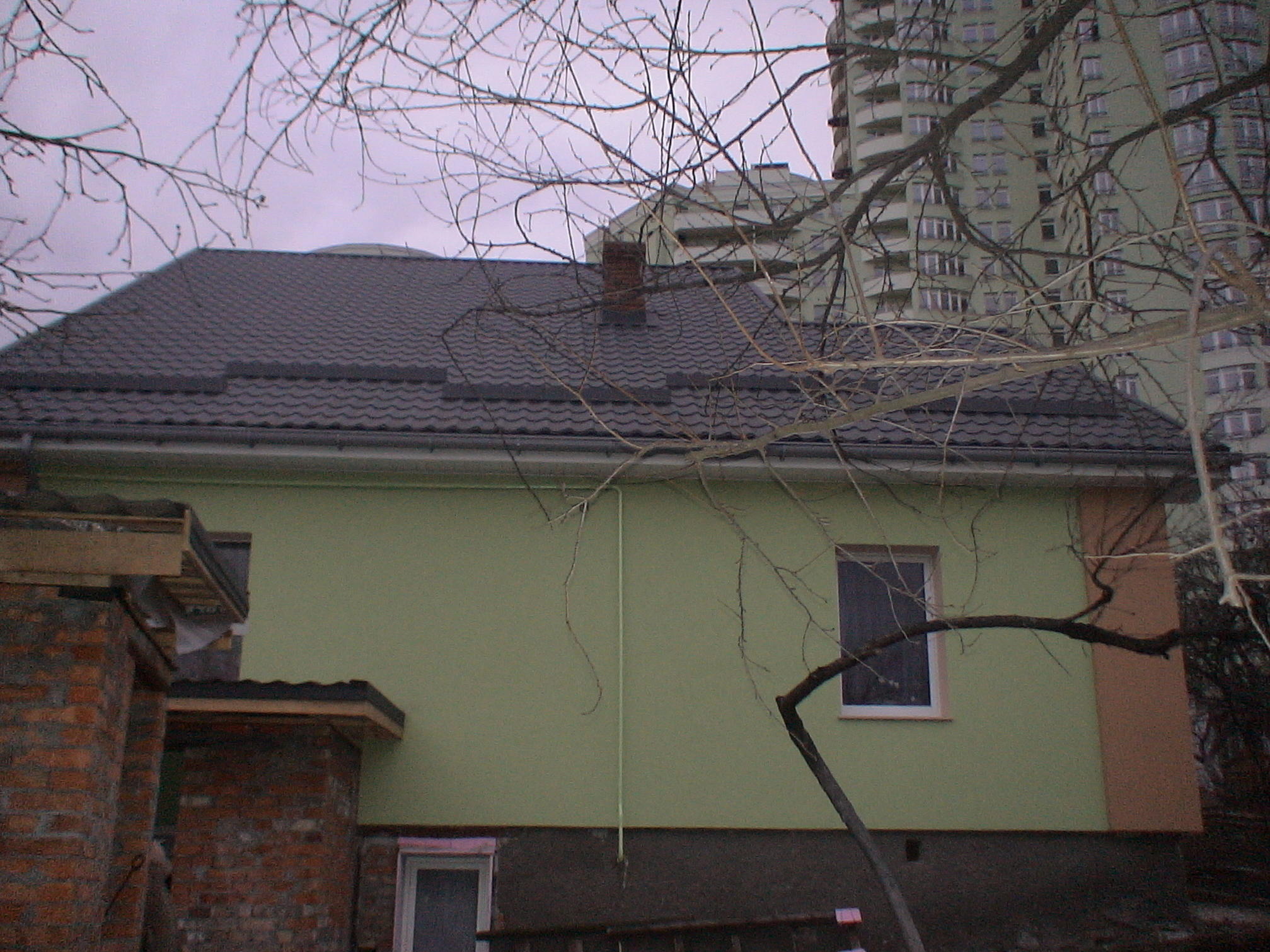

Можна и я вклинюсь в тему. Сегодня была на холодном чердаке, так вот изнутри на ГБ иней. Это нормально?
прям хлопья висят?
Хоть это вопрос и не из этой темы, но у вас вентиляция чердака организована?
Это не совсем нормально, но при плохой вентиляции чердачного пространства - прогнозируемо. :) Иней - замерзший конденсат. Пар из теплых помещений, которые находятся ниже чердака, попадает на чердак (на сколько качественно выполнена пароизоляция перекрытия?) и там конденсируется на самых холодных поверхностях, которыми и является гидробарьер. На холодном чердаке несколько теплее, чем на улице. А тонкая гидробарьерная пленка вентилируется сверху уличным воздухом в вентзазоре. Вот она то как раз и охлаждается сильнее всего.
Чтобы водяные пары, содержащиеся в воздухе не конденсировались в виде инея на холодных поверхностях чердака, надо минимизировать проникновение паров на чердак (паробарьер под утеплителем перекрытия), обеспечить вентиляцию чердака, и тем самым убирать оттуда ту влагу, которая все таки смогла проникнуть на чердак.
На чердаке окно, свесы подшиты перфорированным софитом, фронтон в полкирпича. Паробарьер есть. Крыша металлочерепица - может дело в ней? Чем чревато появление инея?
Окно одно? Или обеспечивается сквозняк на чердаке?
Сама по себе подшивка перфорированным софитом - не показатель.
Доступ воздуха на чердак из под софитов обеспечен?
МЧ - это вообще тяжелый случай для любых кровельных схем. Конденсат и под самой МЧ собирается даже в вентзазоре.
Даже если есть нормальные продухи из под софитов на чердак, то этого может быть не достаточно для регуляции влажностного режима на чердаке, потому как может просто не быть достаточного тока воздуха от софитов к окну, из-за недостаточной разности уровней(высот).
Иней, если его немного - не страшен. Самая большая проблема, чтобы не мокло перекрытие, когда он начнет таять.
А какая толщина утеплителя на чердачном перекрытии? И что за утеплитель?
И какова толщина вентзазора между МЧ и ГБ? (какова толщина конррейки между стропилами и обрешеткой под МЧ)
ПС Если вы сейчас о своем Родовом гнезде, то я как минимум не вижу окна на одном из основных фронтонов (фотки второго не нашел). Это первая ошибка.
Софиты по фронтонному свесу - декорация :)
А подшиву карнизного свеса не видно.
Но есть одна фотография в процессе утепления, на которой видно, что утеплитель запихали до самого верха, не оставив продух от карниза к кровле. Если точно также сделано и на основной кровле, то это вторая ошибка.
У вас есть больше фотографий процесса утепления стен под основным свесом?
по памяти контррейка 3-4 см. Окно на тыльном фронтоне. Там где утепление террасы, то там все нормально. Проблема на основном доме. Сейчас постараюсь найти фото.
Контррейка www.stroimdom.com.ua/forum/showpost.php?p=318088&postcount=72
Вот нашла такое фото карнизных свесов
Что вы имеете ввиду под словом "нормально"? :)
Есть продухи от свеса, или нет инея?
Терраса ведь не отапливается? :)
Игореха скажіть будь-ласка Ви всім по одній інструкції поради даєти, чи прочитали декілька???? Інструкцію яку ви нам порадили це реклама, таких сайтів є багато...Ви замовнику теж так робили????
Терраса утепленная и отапливаемая. Никаких признаков намокания ваты нет:)
Это уже готовые. :)
Надо бы знать, как стеновой утеплитель уложен выше вофитов (за ними).
В любом случае, вам крайне необходимо окно во втором фронтоне.
Причем оба окна должны иметь ветиляционные клапана, либо приоткрываться на зиму.
