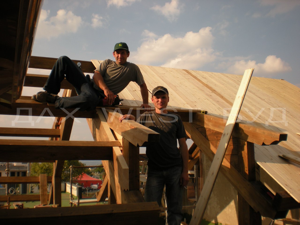

Між ватою і ГБ вентзазор потрібен обовязково. Внизу потрібен перфирований софіт більше ніякого входу не потрібно, тяга буде.. За кордоном (в Італії) мансарди роблять зовсім подругому, періг такий: стропила з євробруса, на стропилах в сплошну зашито вагонкою 22мм. на вагонку паробарєр. потім рейки між рейками утеплювач 50мм потім рейки в повздовж і утеплювач знову 50мм (там мороз -10 максимом тому 10см. утеплювача вистачає) і обришотка, або під ОСБ і бітомну черепицю, або під натуральну черепицю..в Італії метало черепицю використовують тільки на склади і т.д. виглядає воно приблизно такqpEJ5J2Sdgw.thumb.jpg.3f071854ae064ce3176c26c7697ebbac.jpg

періг такий: стропила з євробруса, на стропилах в сплошну зашито вагонкою 22мм. на вагонку паробарєр. потім рейки між рейками утеплювач 50мм потім рейки в повздовж і утеплювач знову 50мм (там мороз -10 максимом тому 10см. утеплювача вистачає) і обришотка, або під ОСБ і бітомну черепицю, або під натуральну черепицю..в Італії метало черепицю використовують тільки на склади і т.д. виглядає воно приблизно так[ATTACH]247077[/ATTACH]
