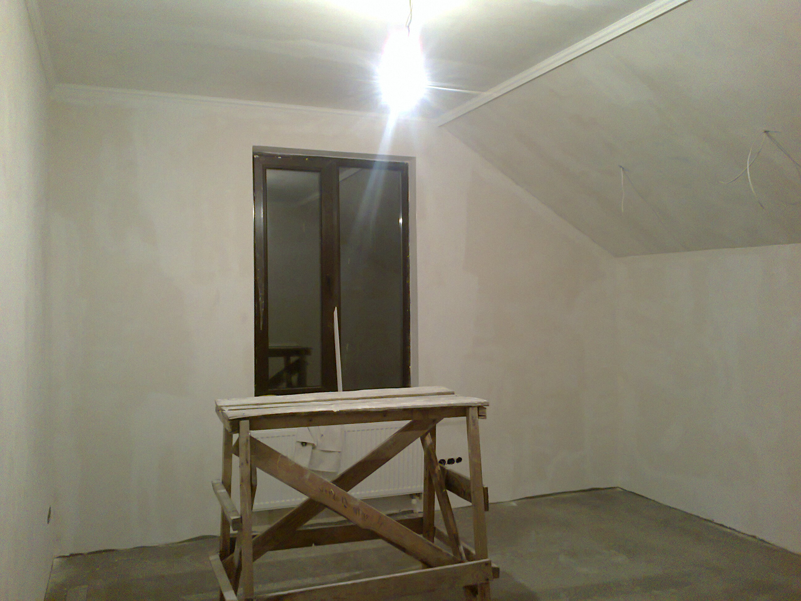

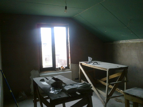

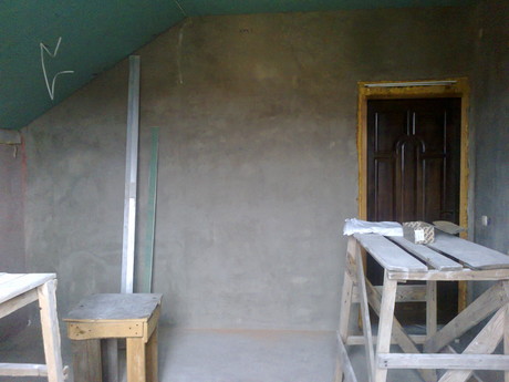

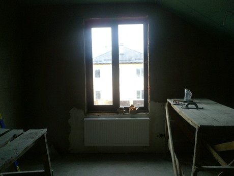

попробую вставить фото детской ДО ремонта.
Это детская, стена с окном и стена под скосом - это стены пенопласт+сетка+клей, остальные две стены делались под маяки.
Фото большой спальни До ремонта нет, но если нужно - сфоткаю в том виде, в котором сейчас.

Лучше-до,хотя видел как и после,заливали аккуратно,что ни капли выше уровня будущего плинтуса не попадало.

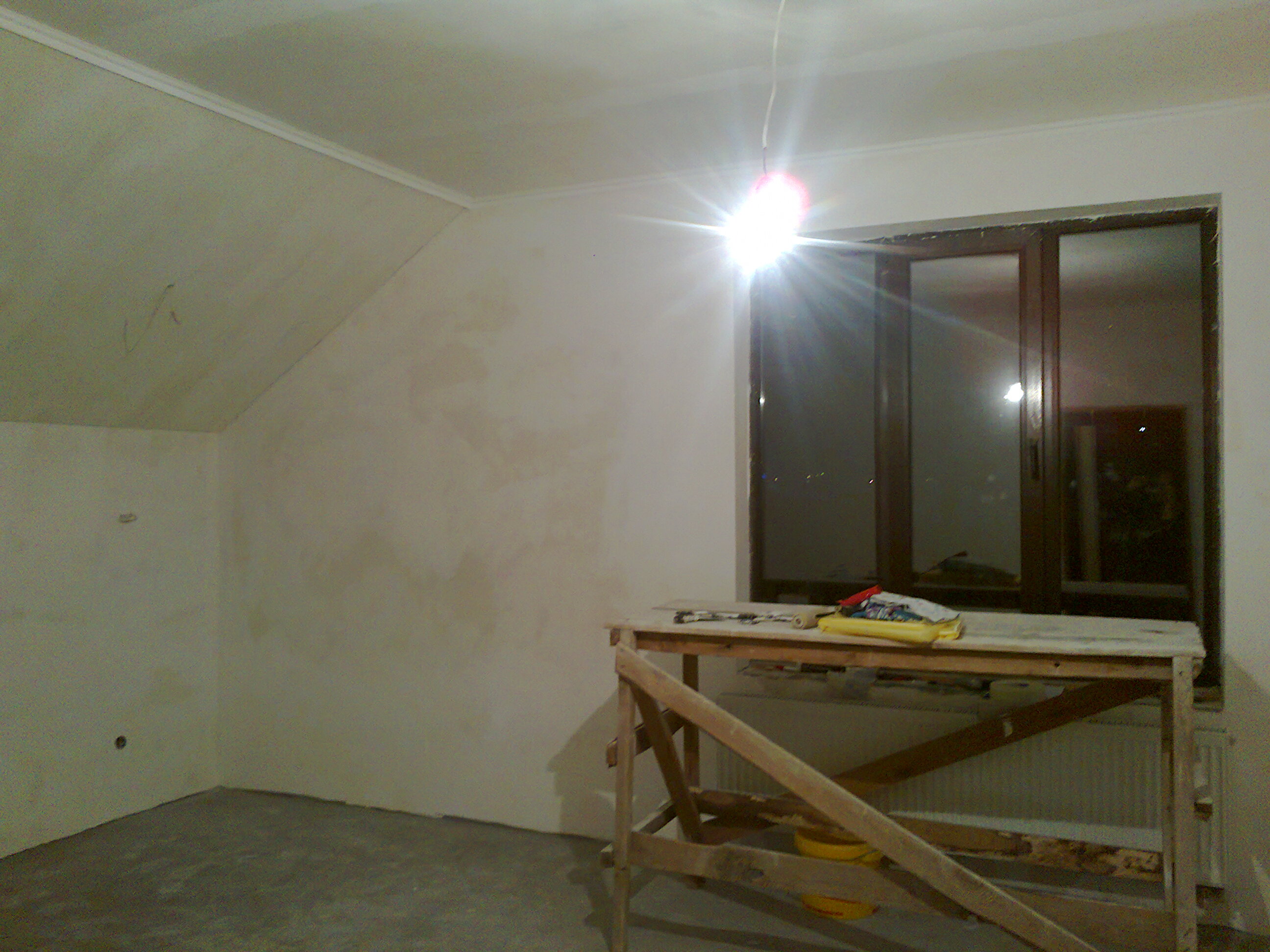

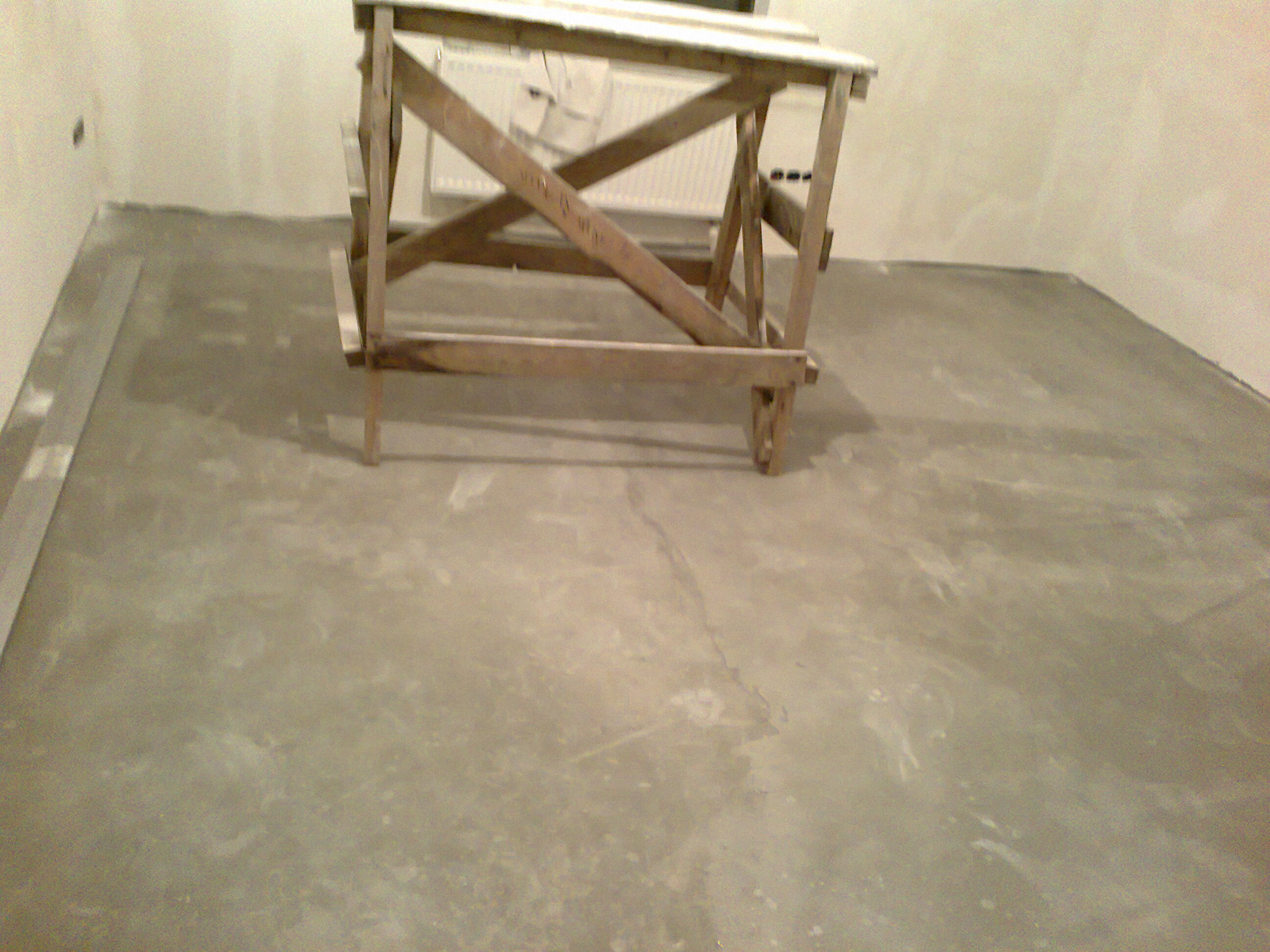

вот фото1 - пол в детской - доливали второй слой не по всему периметру, шов на полу видно на фото. Там была "яма" 1 см, сейчас - 5 мм.

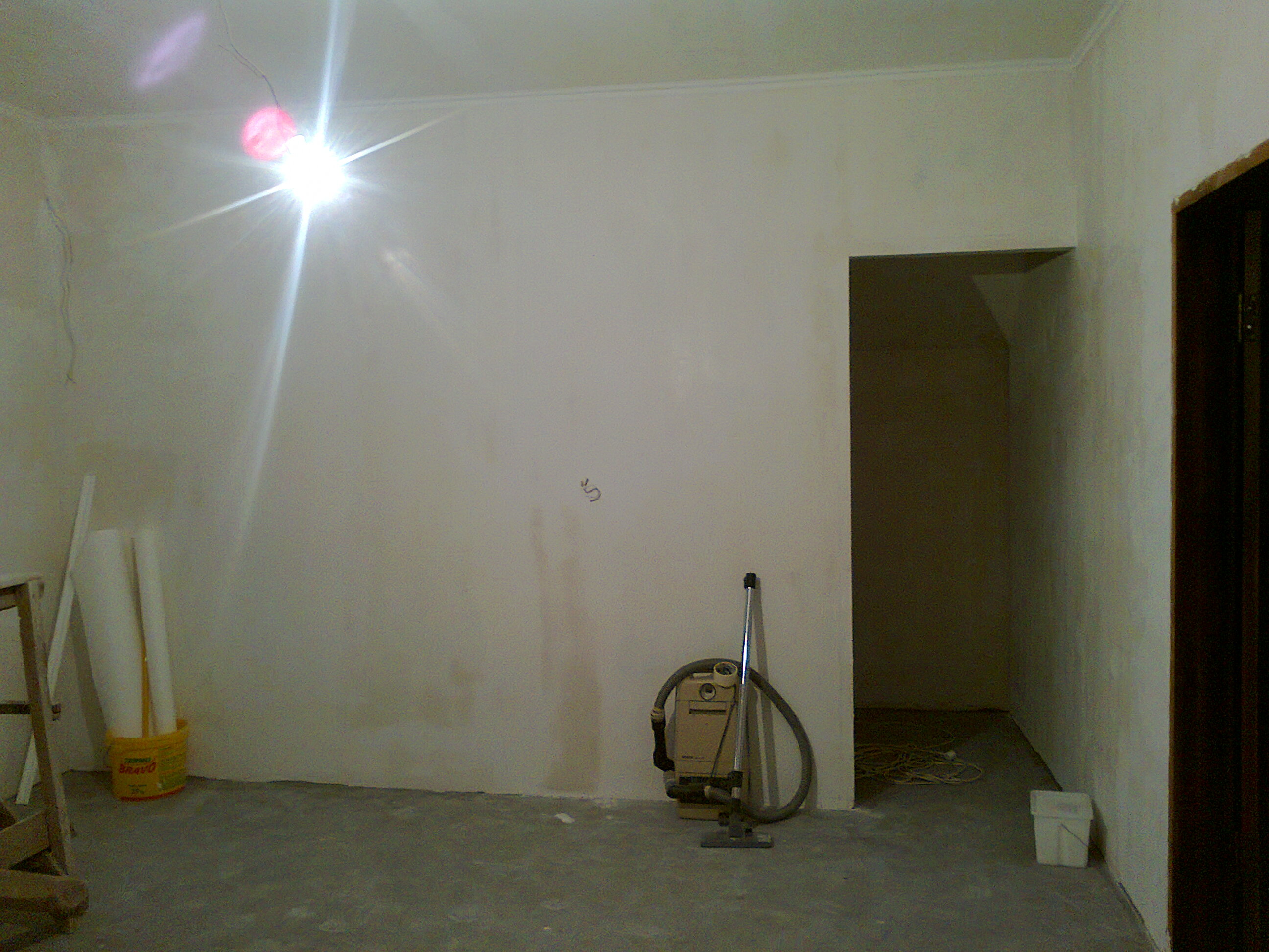

Фото 3-4 - это большая спальня СЕЙЧАС, фото2 - детская сейчас.

Багетик прикольно поклеили на изломе,он что,частично в воздухе висит?
Ну засранное окно-верх небрежности,во первых шпаклевать не умеют,раз такие сопли висят,во вторых-неужели трудно маляркой и целлофаном окно укрыть перед работой:o?Точно как жековские подъезды белят.

Вам можно только посочувствовать. Пол, по всей видимости, нужно будет возвращать в исходное состояние. Его уровень и так подняли. Лить дальше не имеет смысла. Ровным у них он не выйдет.
