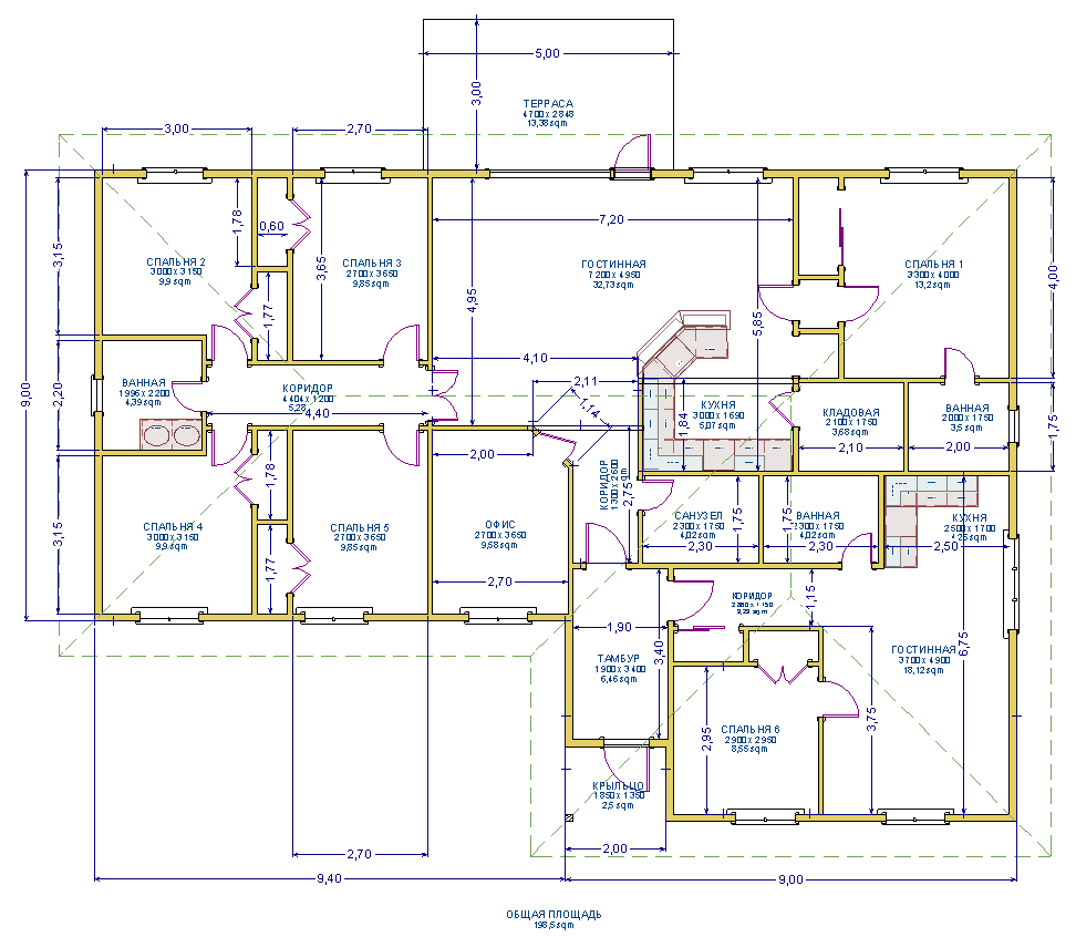

Ох... Застряли с фундаментом. Выбранный нашим строителем фундамент не нравится не мужу, ни нашему соседу :rolleyes: Особенно идея со строймусором. Хотя строймусор уже нашли... Запланированная стоимость на материалы по фундаменту - 46 000 грн.
Просто уперлись в тупик. Дороже что-то думать - выйдем за рамки бюджета. сам строитель спец по дереву, фундамент - так себе, срочно нужно искать кого-то, кто бы мог не только придумать КАКОЙ фундамент, но и построил его.
Да, считали фундамент плиту, чтобы она же и была полом, что значительно экономит деньги дальше...
Кто что подскажет?:rolleyes:

Универсальный фундамент - ребристая плита. У нас размер в два раза больше - значит и стоимость будет в два раза больше, чем у вас.
