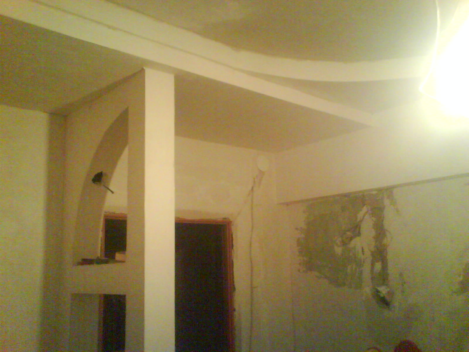

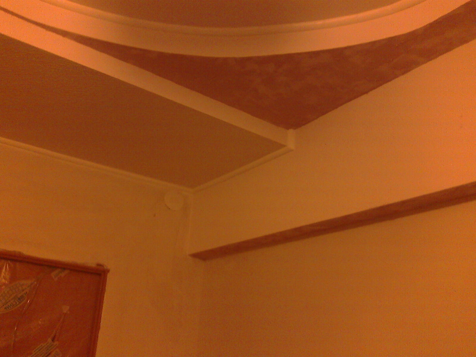

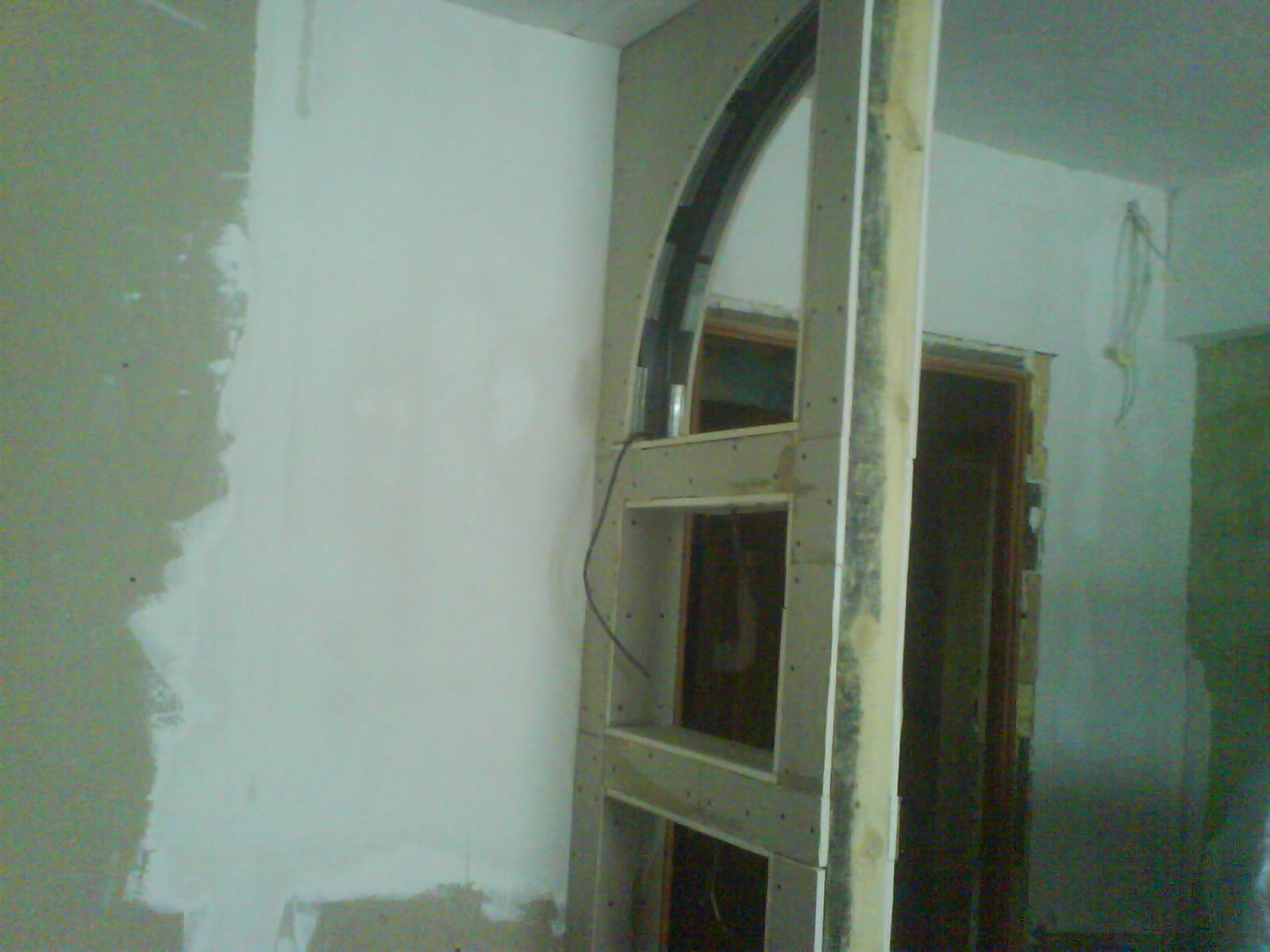

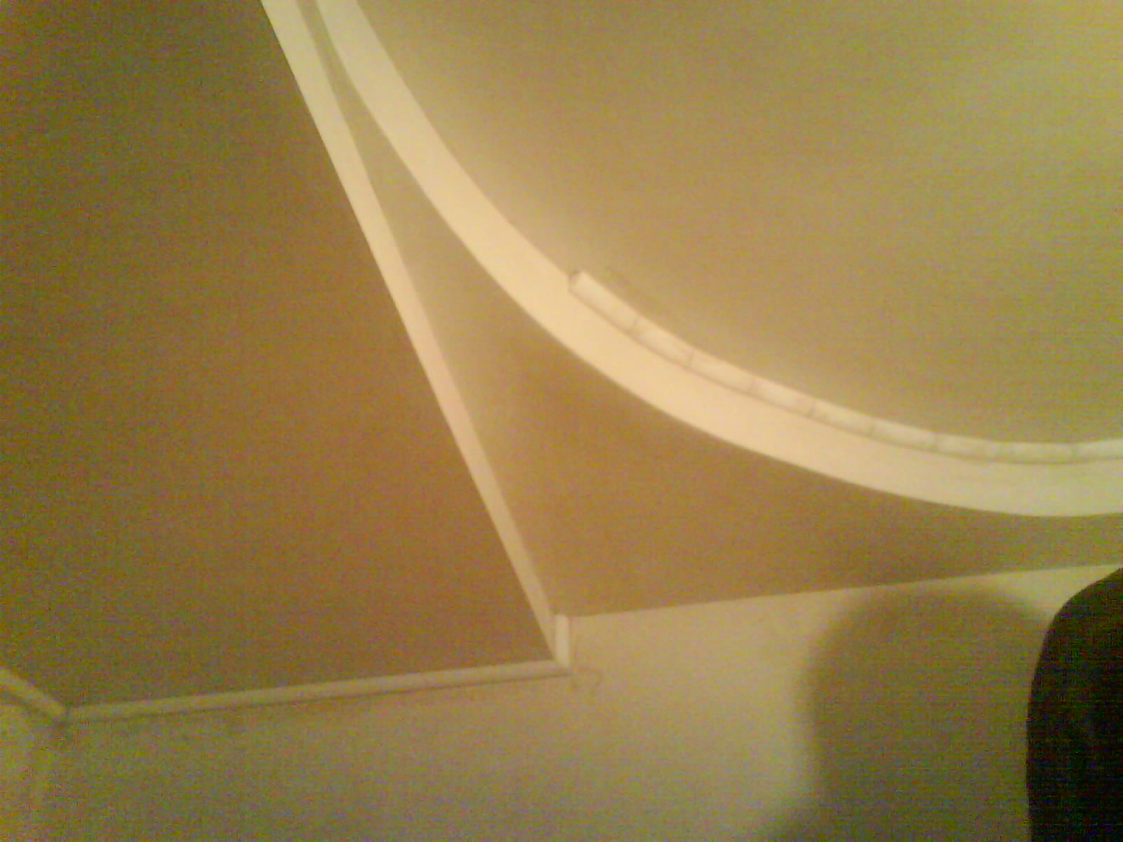

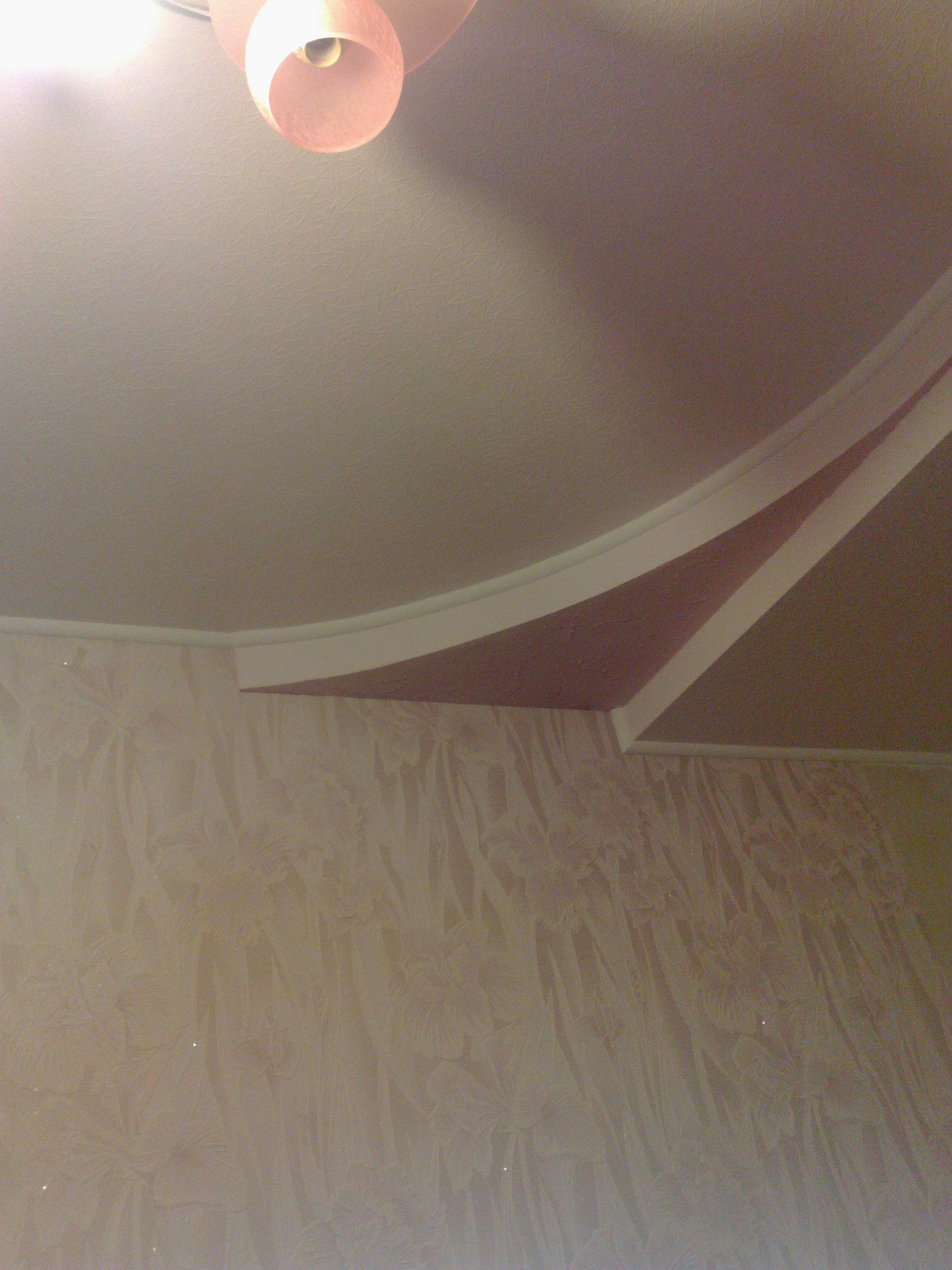

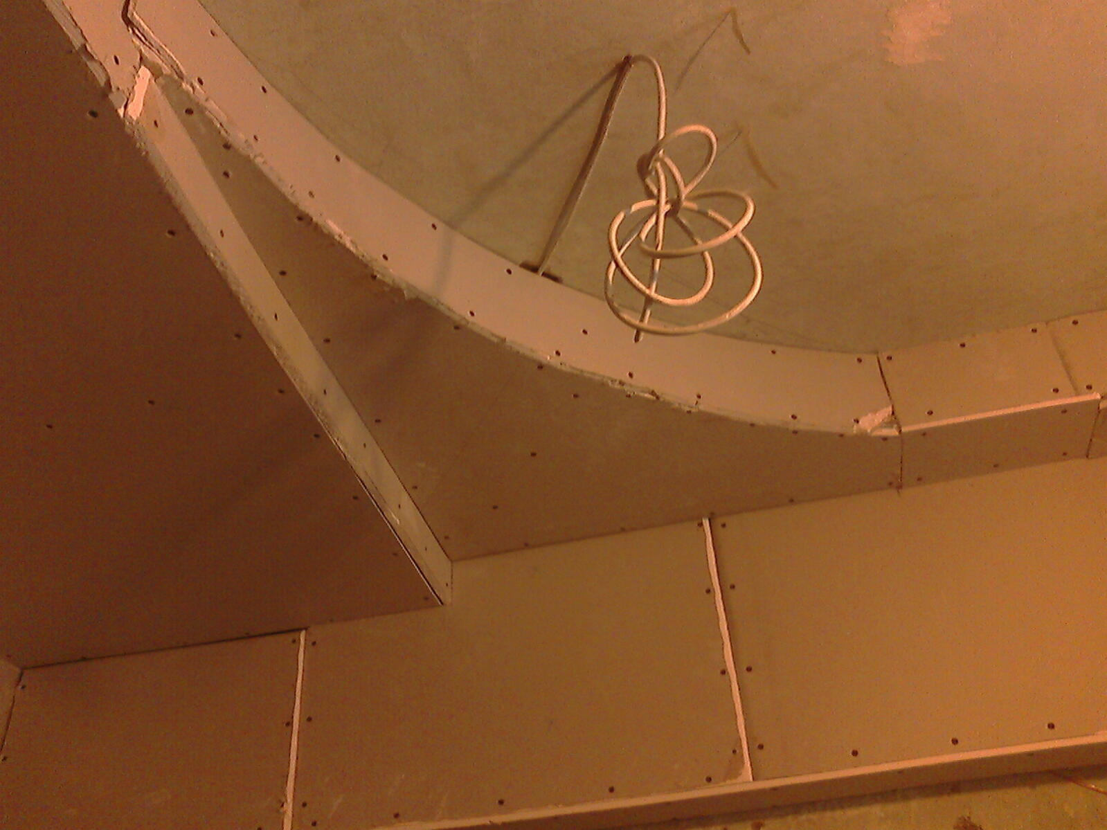

когда я делала ремонт в старом доме ,в дочкиной комнате -стены были мама не горюй ,хоть и из кирпича но кривые слов нет.....перепады были до 10 см...мы решили закрыть гипсокартоном и потолок и стены ,чтоб скрыть кривизну и спрятать трубы.....получилось не плохо ,конечно делали очень долго ....не гипсокартон ,а потом шпаклёвку ,обои и разные мелочи...получилось не плохо!!
грунтовали всё-сначало кирпич ,потом гипсокартон ,потом шпаклёвку -тогда не заводится ни плесень ни жучки .ни таракашки .....а так нам сказали что бешенное количество пойдёт на штукатурку и шпаклёвку на материалы...

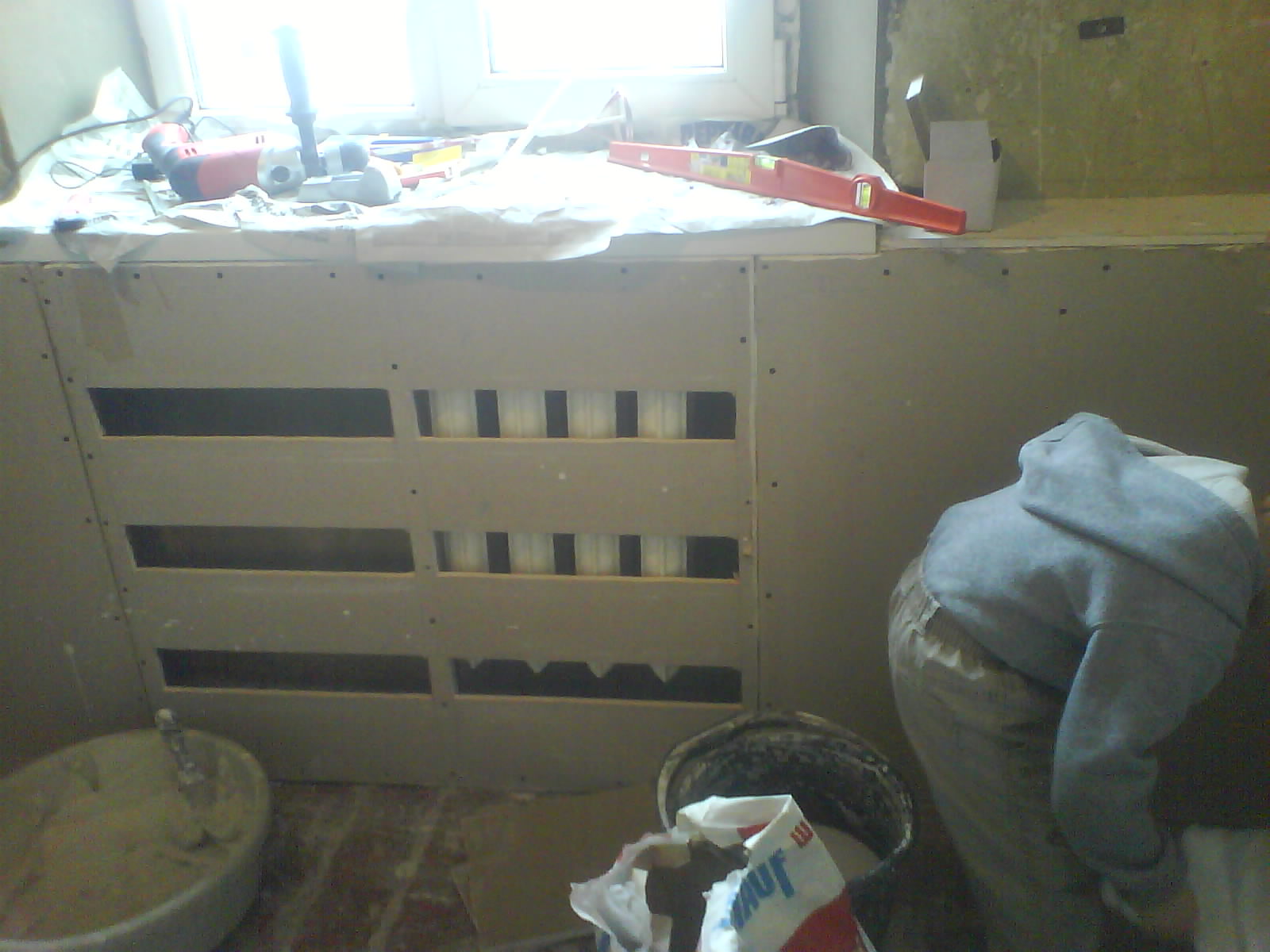

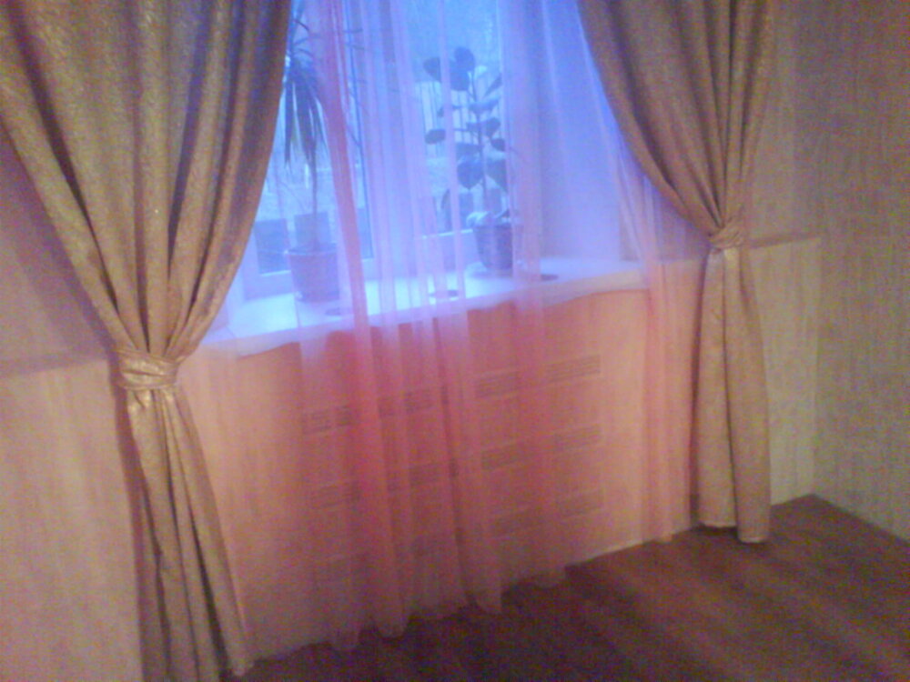

А в случае если к батарее надо подлезть - -ну там банально потекла и ее надо снять - -будете пилить все ? И зачем батарею загшивать вообще - Вы же теряете тепло...
Минус один - -стены перестают дышать - -ГК как термос - паронепроницаем. А в целом быстрее и дешевле. Я себе так буду делать в гараже - -на старом фундаменте криво лежат блоки -- штукатурить надо тоннами раствора - - поставлю арматуру и выровняюи под плитку все гипсокартоном -- и тепло и дешевле по затратам. И еще минус - -розетки с мясом со временем выпадают- если часто их туда-сюда....:rolleyes:
Стены из гипсокартона паропроницаемы. А розетки не будут выпадать если их нормально установить и закретить.

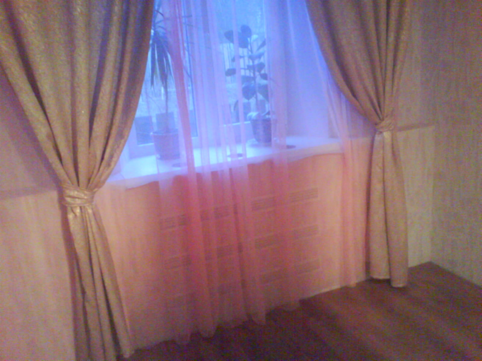

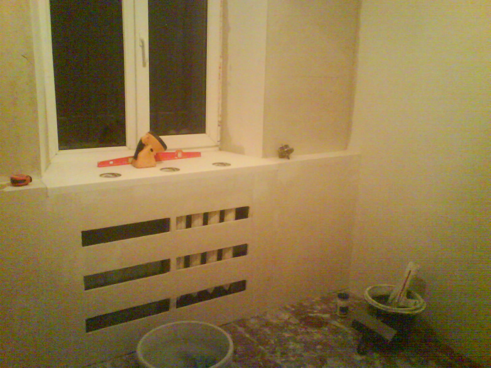

дом старый ,очень тёплый ,а прежде чем зашивать гипсокартоном-все краники поменяли;),а чтоб не терялось тепло -мы ещё и в подоконнике вырезали проёмы и задекорировали пластиковыми кружёчками ,как для вентиляции....
на этих фото плохо видно ,но видно!!в старом доме это идеальный был вариант ,в нашем случае....ну а в новом -штукатурка по маякам...
Мне кажется, вы у своих батарей процентов 60-70 КПД сняли, хоть и с крышечками. Зря вы это.
У нас не было другого выбора -т.к.дом старый ,весь в трубах отопления ,мы задекорировали всё что можно было гипсокартоном...Конечно ,я согласна ,что много тепла уходит на лево......но в этом доме не было смысла менять отопление.....:)
