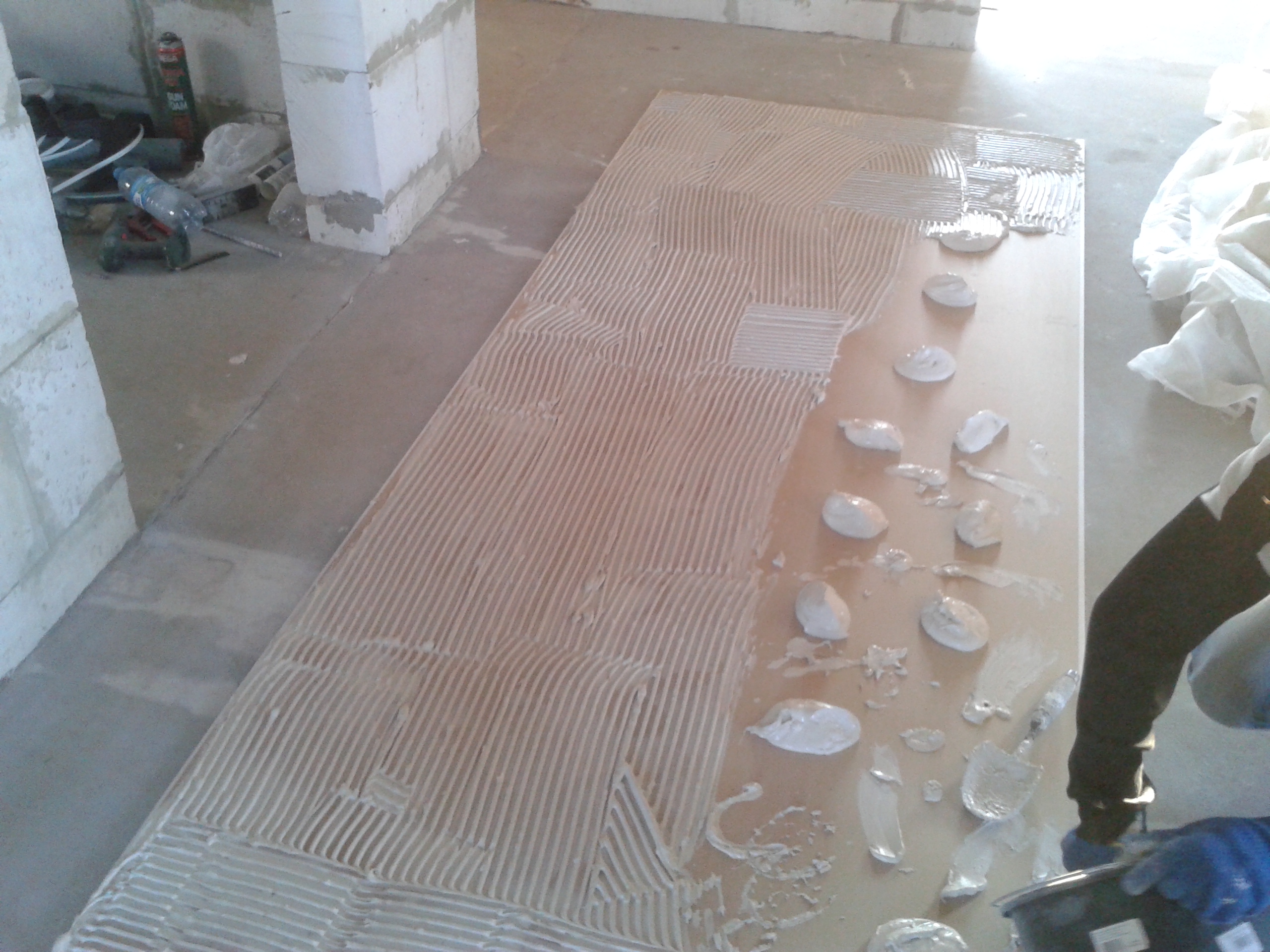

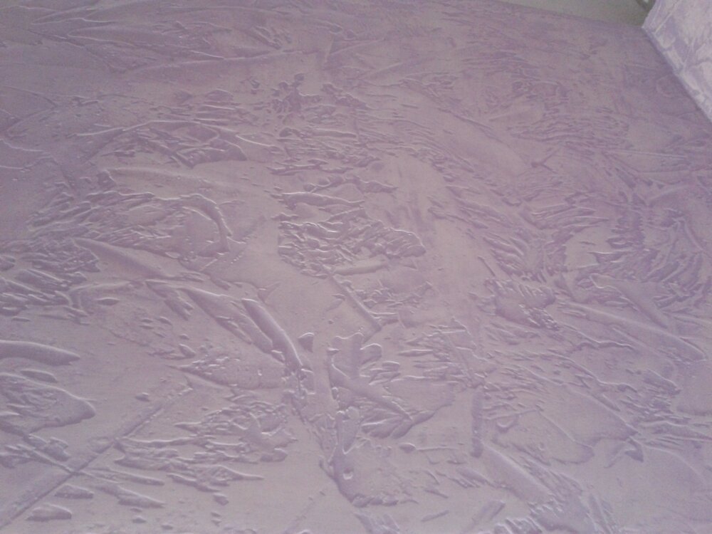

Я клеил на стены из газобетона гипсокартон, только не на ляпухи а под зубастый шпатель, с женой вдвоем за день заклеивали почти по комнате,клеили 3х метровые листы,чтоб сразу до потолка. Не представляю сколько бы возился со штукатуркой газобетона,плюс потом от обычной штукатурки,лотерея,потрескается или нет,гипс уже не потрескается точно,потом замазывали швы,грунтовали и сразу наносили декоративную штукатурку сверху,идеальнее варианта даже и не вижу.
