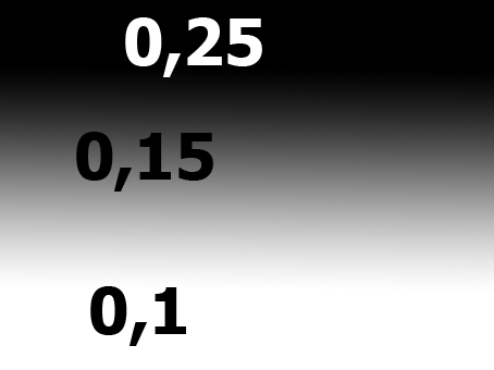

У меня на втором этаже очень большой перепад по плитах перекрытия (пол второго этажа) (так когда-то сделали)
чем можно его выровнять. Сразу скажу, что керамзит дорого.
на фото размеры перепадов показаны в метрах.
Если можно то расскажите детально.
Пока ещё думаю, буду ли я после выравнивания пола делать теплый пол, так как прочитал, что в спальнях не желательно теплого пола
первое фото - вид с верху , второе - в разрезе
Заранее спасибо

Туточки я.Вообще не могу понять в чём проблема у человека?Есть кривое основание,по нему будет лится стяжка,которая всё и выровняет.Точка.

Большой расход бетона получится, и нагрузка на дом - не хотелось бы нагружать

У Вас какие то проблемы с конструктивом дома?Почему его нельзя нагружать?К сведенью-плиты перекрытия,в зависимости от марки,расчитаны на нагрузки от 400 до 800 кг на м2.Для них Ваших 15 см стяжки в самом толстом месте не играют вообще никакой роли.

Если есть такой большой перепад и нет возможности или желания делать стяжку, рассмотрите технологию выравнивания полов по регулируемым лагам. И теплый пол можно провести и любые другие коммуникации.

Вот, рисовал для одного заказчика
С лева на право
терассная доска, оконный блок, конвектор, плитка, плитка на ТП
Сверху вниз
Плитка
стяжка/стяжка + ТП
ЭППС
настил
Лаги
Опоры для лаг из кирпича
