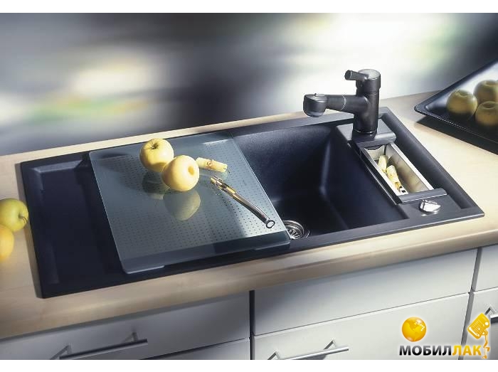

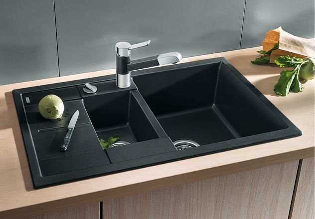

Ранее постоянно пользовалась только кухонной мойкой с одной чашей (пользование в офисе не считаем). Поэтому сейчас пытаюсь понять:
1. надо ли оно мне (для чего ее используют?)
2. с какой стороны делать маленькую чашу, если я правша
Имеется ввиду мойка типа такой:

У меня точно такая же мойка, только установлена наоборот, очень удобно, как раз правой рукой складываю посуду в маленькую чашу. Еще использую ее для овощей, если нужно, чтобы полежали в воде.:)
т.е. у Вас и маленькая чаша, и крыло справа?

она?
при моей раскладке крыло справа будет занимать полезное место между мойкой и плитой...

Это самая маленькая двойная мойка с большой основной чашей, а, если поставить маленькую чашу слева, то получится, что чистую посуду придется складывать через руку - мне не удобно.
а вот таким вариантом было бы удобно пользоваться?
или такой
Для правши она не удобна. Да вы сами представьте, как будете мыть посуду в этой мойке, с движениями рук.:D

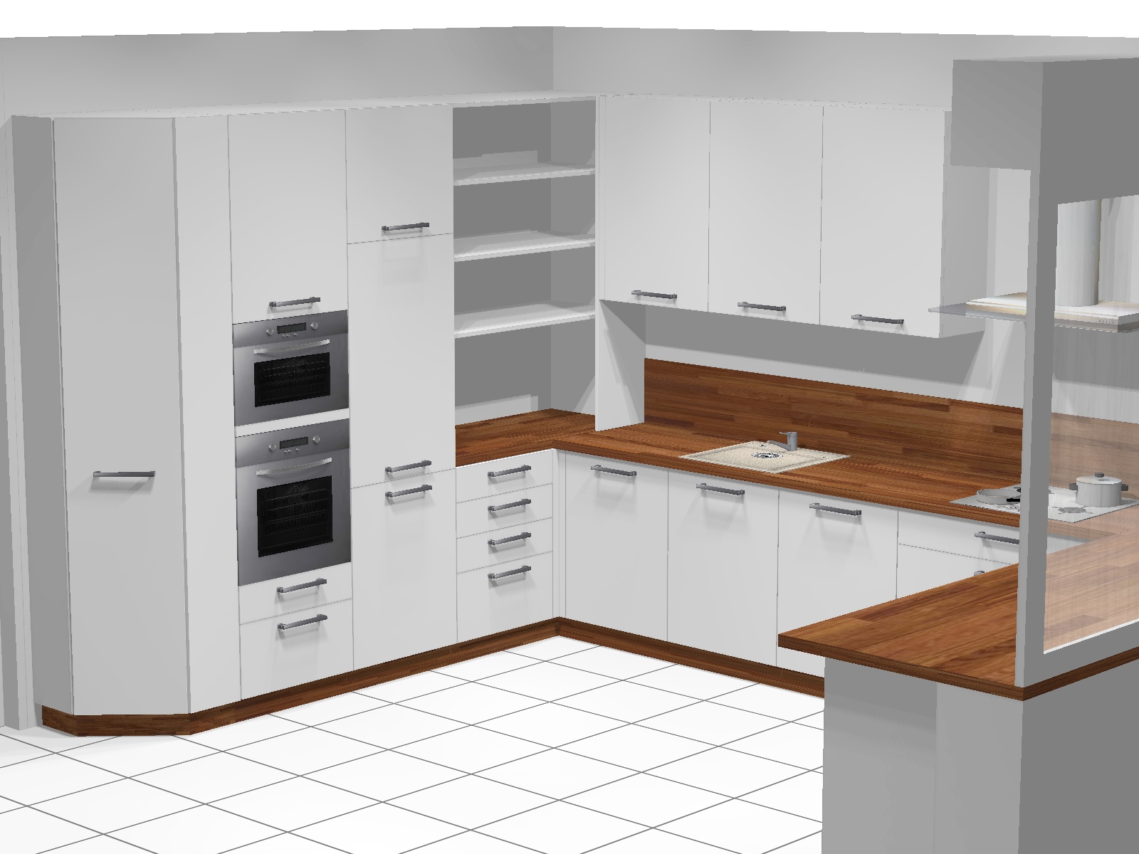

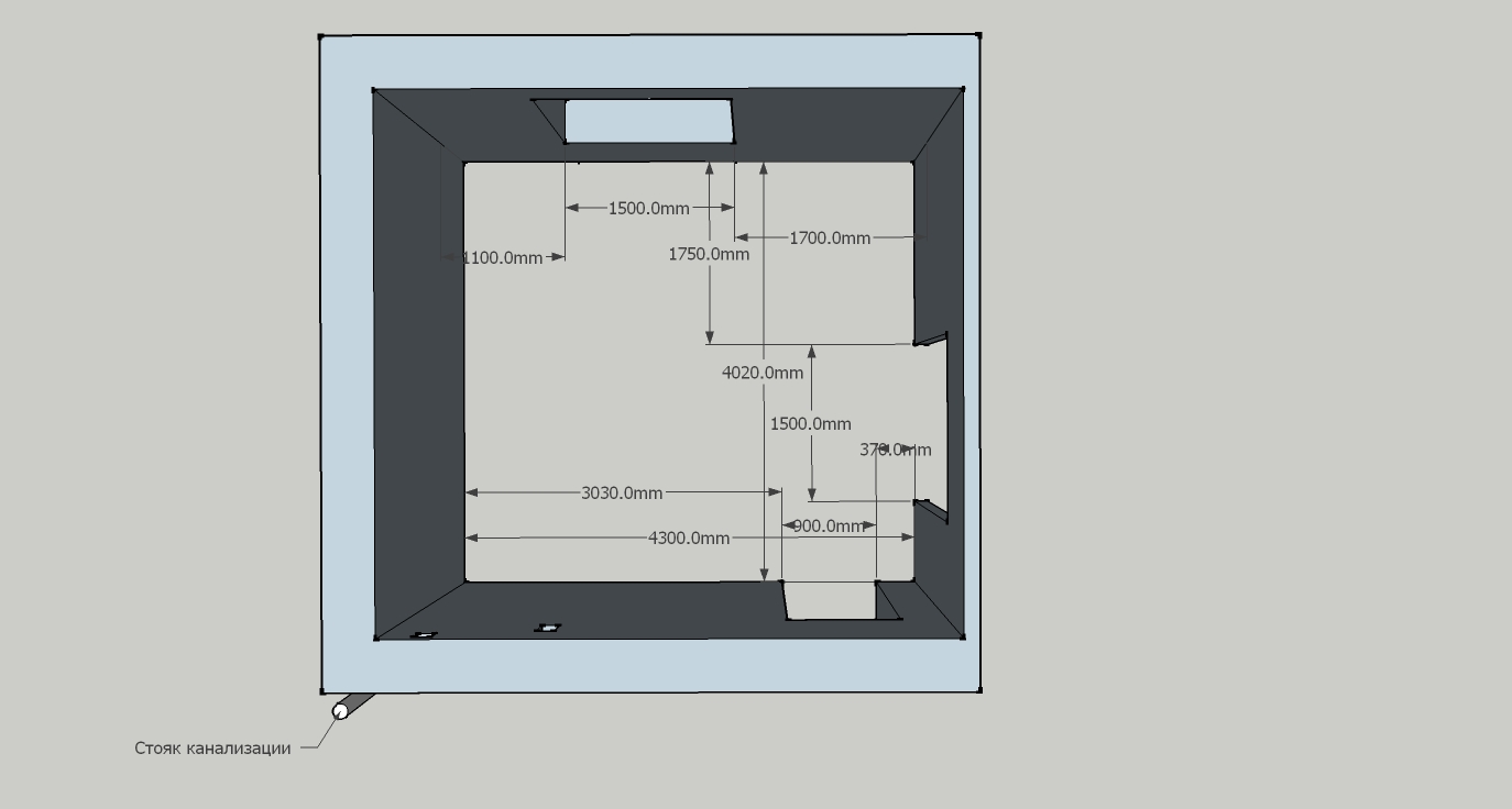

вот кухня, вид сверху
направо - выход в гостиную, внизу - в холл с лестницей

это все верно, но если делать маленькую чашу и крыло справа, то поверхность между мойкой и плитой (60+20=80см) станет еще меньше на размер крыла
Тогда нужно подвигать нижние шкафы, разработка своей кухни это длительный процесс.:D

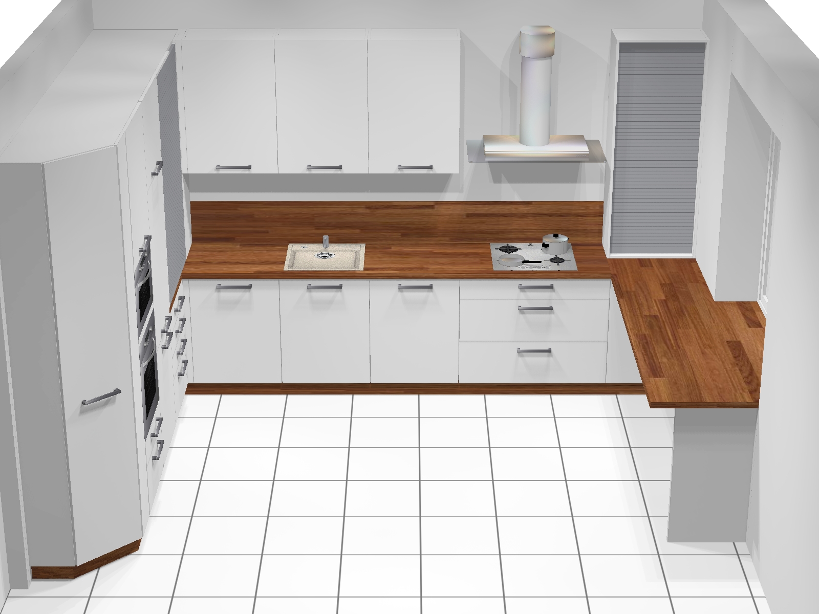

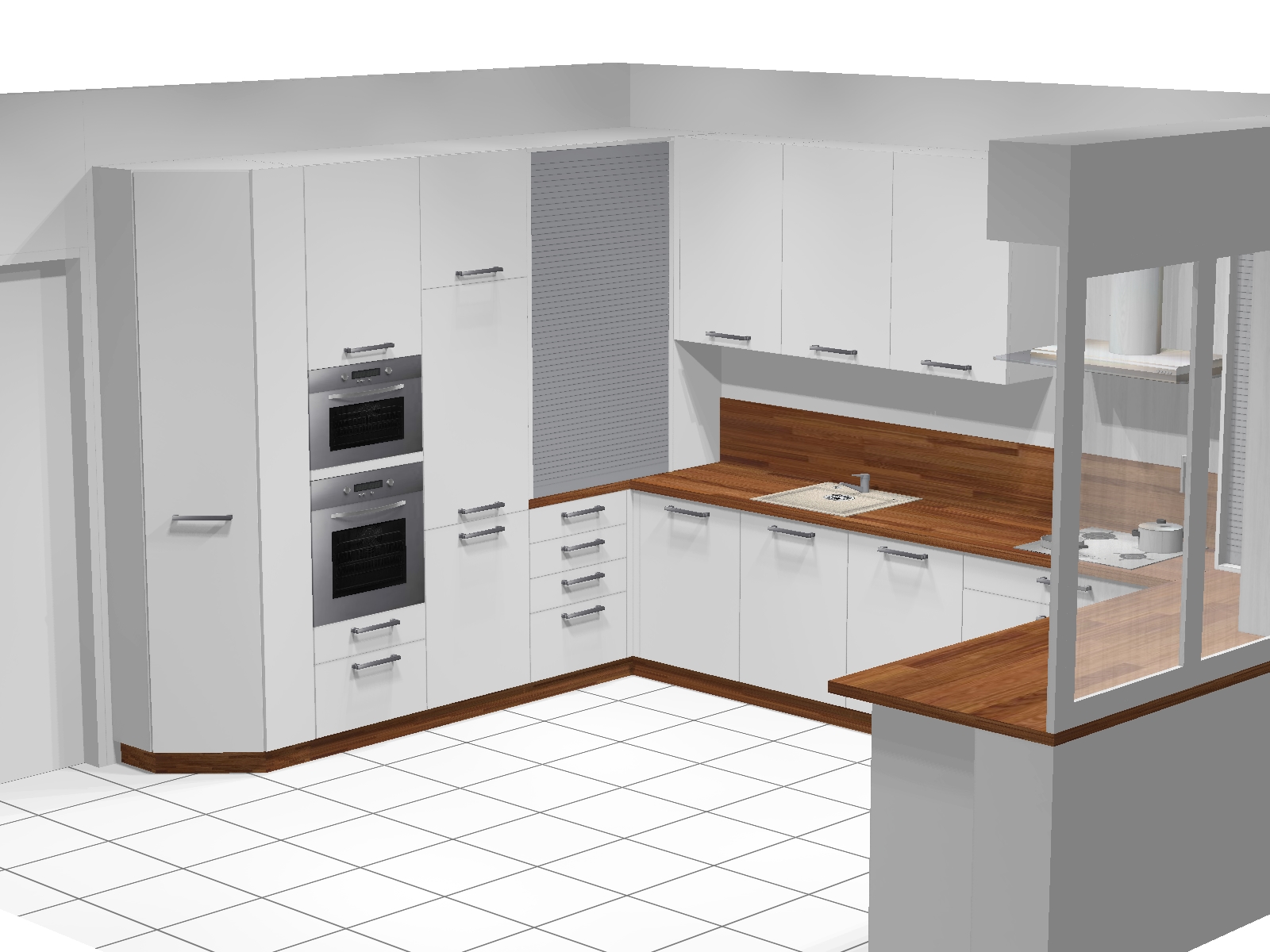

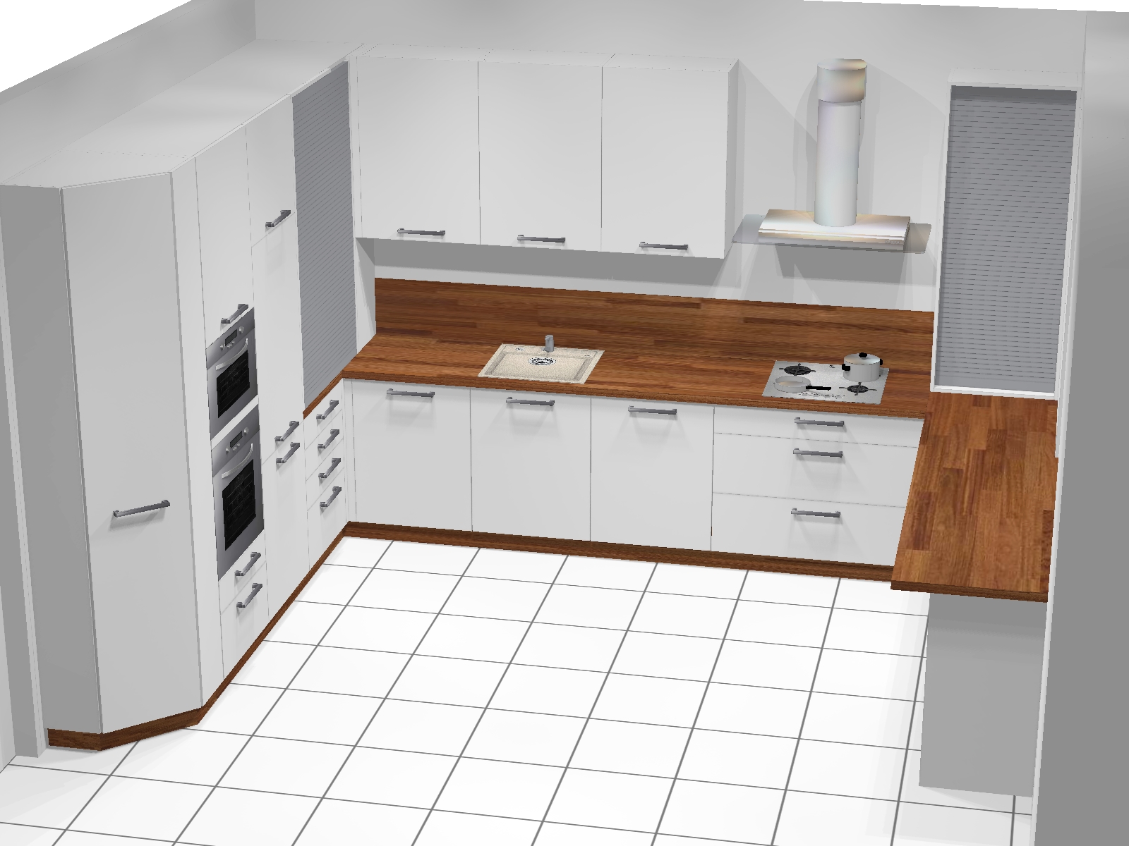

Вот как сейчас на визуализации - все красиво) но, тут же одинарная мойка без доп.чаши и крыла нарисована!
Попробуйте сдвинуть широкую мойку левее (оставив не менее 200 мм от левой части кухни), т.е. не на самую границу.
меньше 600-800 мм между мойкой и плитой желательно не делать.
А с симметрией трех шкафчиков можно поиграться.
И я бы попробовала ящички для мелочи (ложек-вилок) разместить справа от мойки ( под правую руку) и между мойкой и плитой.
Выложите чертеж самого кухонного гарнитура с размерами.
