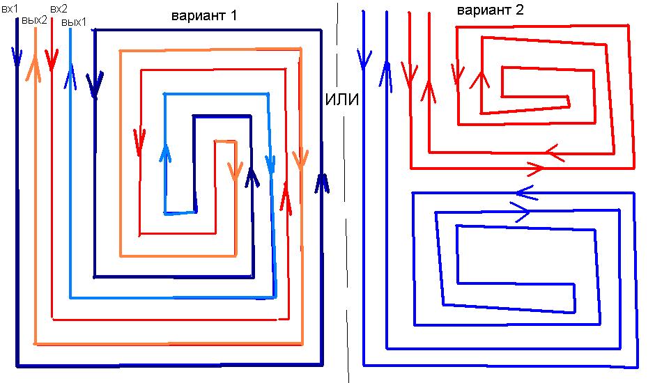

Был бы заказ в Харькове, приехал и просчитал всё по месту. Я смотрю там у Вас на рисунке обычная "змейка" - я бы предложил "улитку". Контура там где 104 м.п. и 124 соответственно - я б разделил. + надо учитывать компенсационные швы на линейное расширение. Будет ли ТП основным как вид отопления или вспомогательным? - в любом случае нужно сделать тепловой и гидравлический расчёты. Моментов много, не люблю лечить по фотографии - лучше всё просчитать по месту.

Спасибо, я знаю, что порой лень читать ветку полностью, данные рекомендации уже высказывались и были приняты. Большие площади и длинные ветки были разбиты, швы наложены :)
А теперь вопрос, как лучше мотать большую площадь двумя/ тремя... контурами - у меня в голове 2 варианта, есть ли среди них верный? :)

Тот, что справа - проще в реализции... Вы б картинку ужали как-то...

просто я думал, в первом варианте будет проще при неравномерности работы веток.
П.С. картинку ужимал-ужимал - а она все разлазится - удалил...
Как правило на норм. коллекторе есть "расходомеры", ими можно отрегулировать необходимый расход по веткам.
