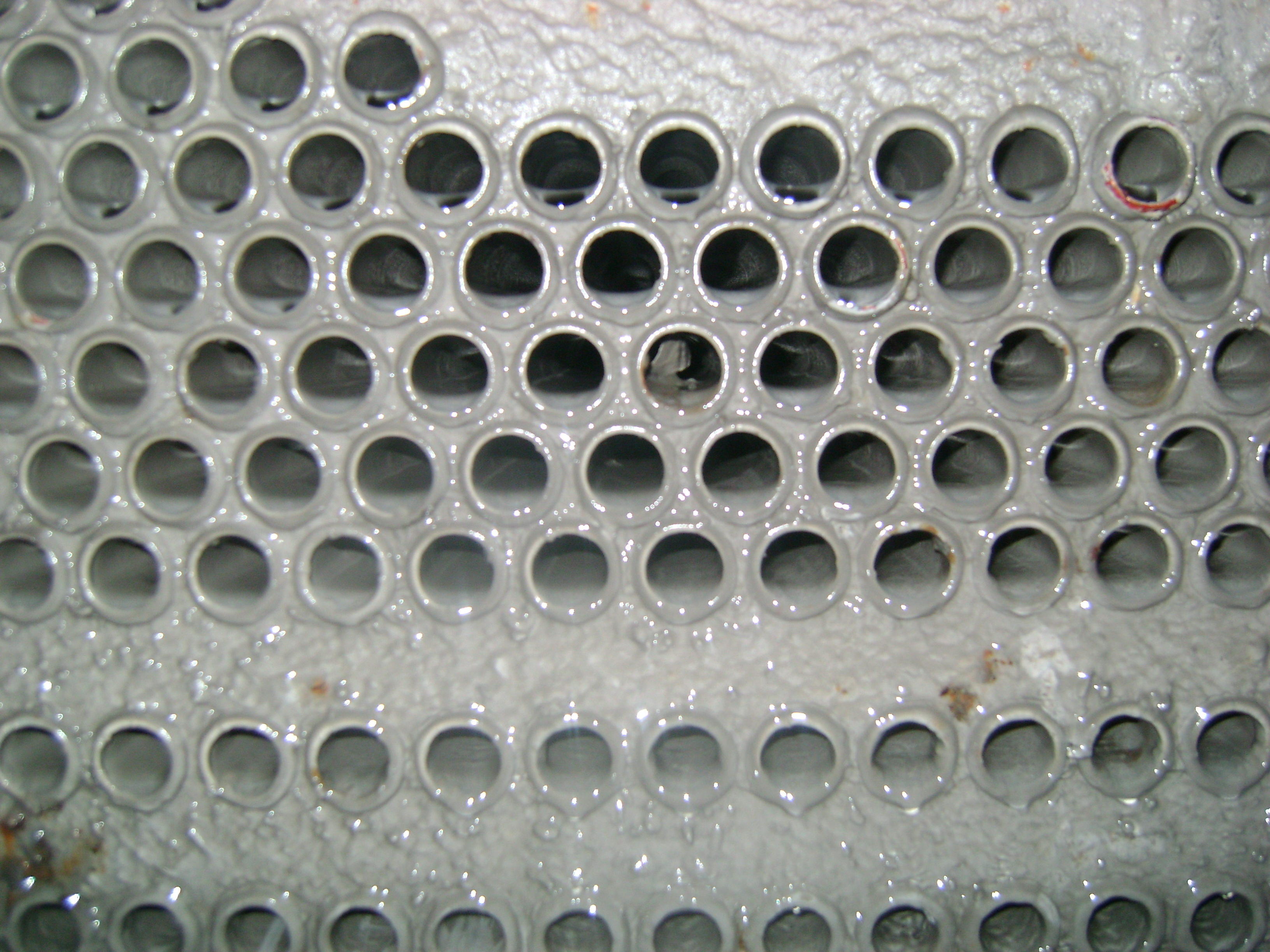

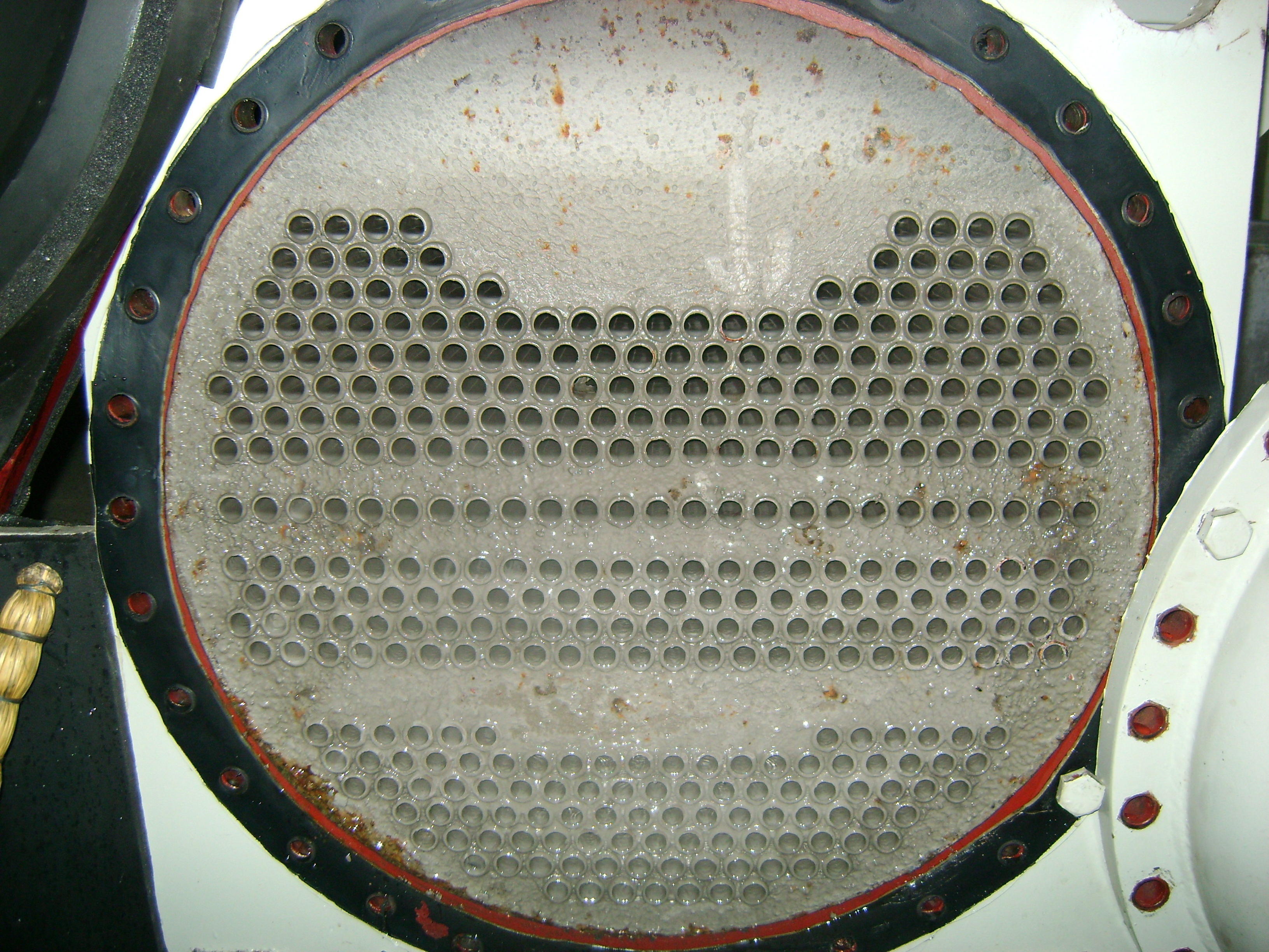

Вот тебе тогда страшная картинка на ночь, чтоб не расслаблялся.
Это из оперы "квалифицированное и своевременное обслуживание чиллеров". Теплообменнику меньше года. Особо рекомендую обратить на хай-тек инструмент слева в кадре.
нашел чем напугать ))) от такого спокойно засну зимой.
