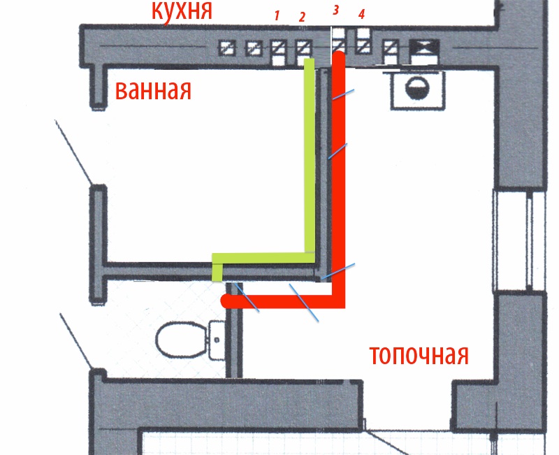

Стоит задача подвести вентиляцию в туалете к вент каналу, как правильней сделать?
Miracle
Расстояние от стены туалета до вент канала до 2 м.
рисунок
1 2 3 и 4 вент каналы.
1 выведу на противоположную сторону для вытяжки на кухне, не хочу там короб городить
2. останется для ванной
3. поменяю с кухней, будет для вытяжки из туалета
4. остается для кухни
Или может правильней сделать по потолку ванной и войти в точку что находится в ванной?

Мне кажется, что воздуховод из жестянки (ну или из нержавейки, чтоб уж точно - там расстояние небольшое, можно себе позволить) можно сделать. Ну и кафлексом его, с алюминькой. :)

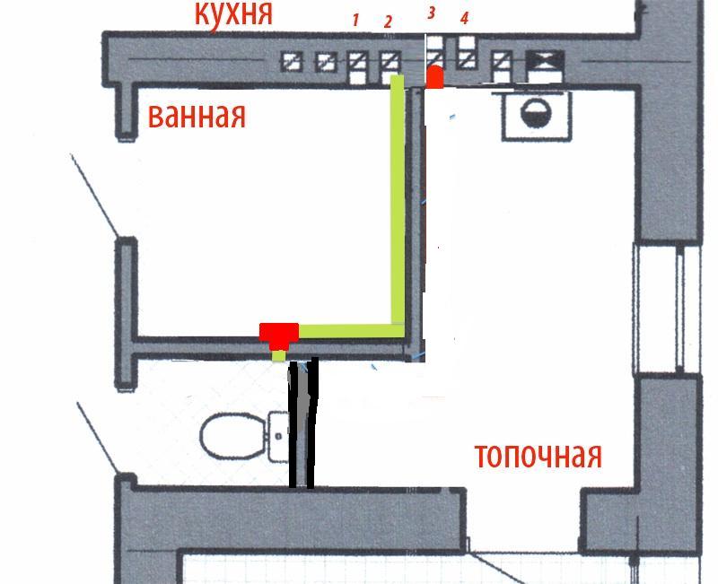

Совмещать туалет с ванной можно. Обычно в туалете делают переток, т.е. из туалета дырка ванную в верхней части стены, но на практике такое решение работает очень плохо.
Во вложении 2 варианта, что Вам более приемлемо, то и выбирайте. Тройник можно "крутить" в разные положения, тут лучше определяться по месту.

При такой высоте за 2 метра по горизонтали можно не переживать. В сильную жару тяга в в/к может прекратится или опрокинуться, тут ничё не поделаете, природу не обманешь. :D
ИМХО. :pardon: Ежли людёв в доме не шибко много, можно подумать на счет объединения туалета и ванной в один с/у. Убирается закуток в топочной, добавляется некоторая свобода по площади в самом с/у, например для стиралки, на одну дверь меньше. :) :beer:

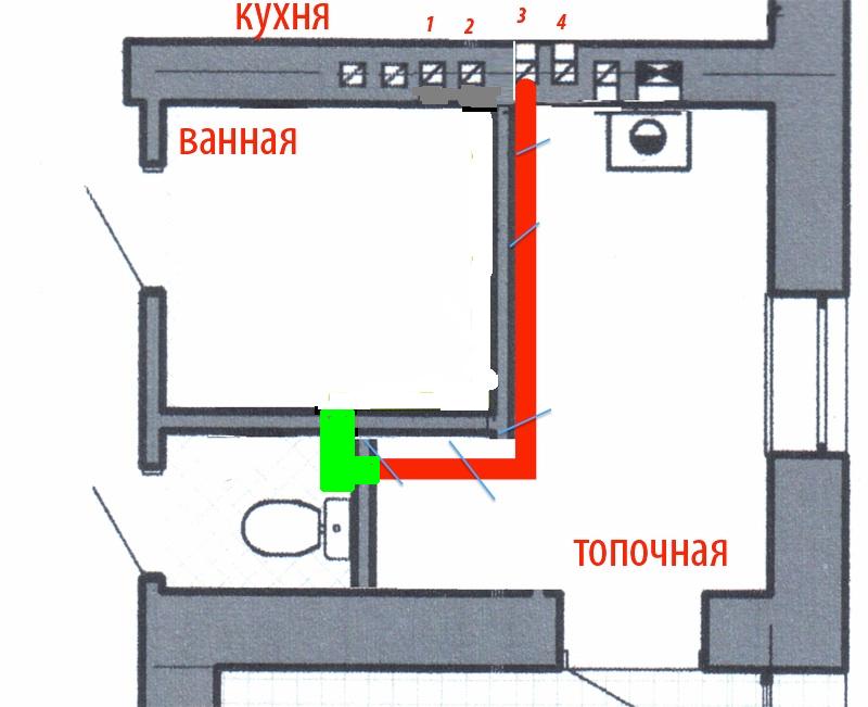

А чем плох вариант на прямую, почему вы уже второй кто предлагает идти под стенкой? трубу ведь можно так обрезать что не будет лишних частей , при этом исчезает не нужный и, как я понимаю, не совсем полезный поворот..
Я планирую в ванной поставить вентилятор, опустить потолок и над потолком провести трубу которая будет входить ВЫШЕ того места где стоит вентилятор. По идее нет разницы от того что вы нарисовали и от тго что я предложил, но могу ошибаться.

Если потолок в ванной будет подшиваться, то прямая труба ессно лучше.
На моих малюнках 1 в/к на 2 помещения.
