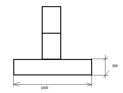

Армирование монолитной подушки фундамента
plywoods
поперечная арматура считается рабочая ,а продольная конструктивная
Если фундамент жесткий, а не гибкий, то вся арматура в подошве фундамента ставится конструктивно (т.е. без расчета).
Это примерно как? :) Что значит жесткий фундамент, а что - гибкий? )
Это примерно как? Что значит жесткий фундамент, а что - гибкий? )
Вот на картинке пунктиром показана так наз. призма продавливания.
Если ее нижнее основание призмы больше чем ширина подошвы фундамента, то жесткий фундамент, если нет - то гибкий.
Т.о. на картинке показан гибкий фундамент.
Не совсем из картинки понятно. Вот в моем случае, монолитная подушка - основание - шириной 1 метр, выше нее 3 ряда фбс - это жесткий фундамент или гибкий? )
В вашем случае если ФБС установить толщиной 400 или 500 мм, то будет жесткий фундамент, а если 300 мм ФБС, то уже гибкий фундамент.
Да, не указал, фбс - 4 ка

Возможно глупый вопрос, но на всех схемах подушек продольная арматура лежит на поперечной и так вяжется, а если наоборот сначала укладивать продольную, а на нее поперечную. Есть ли какая-то разница. Пишу в этой теме, так как тут затрагивается работа арматуры.
На сколько неправильно если сделать на оборот))))
Есть ленточные фундаменты жесткие, а есть гибкие. В жестких ленточных фундаментах арматурная сетка устанавливается конструктивно (т.е. без расчета) Поэтому там положение стержней может быть любым. В гибких ленточных фундаментах расчетный изгибающий момент возникает в поперечном направлении. Этот момент воспринимают стержни, уложенные поперек ленты, поэтому их для увеличения плеча пары сил укладывают снизу.
Как я понимаю в малоэтажном строительстве, при нормальных грунтах в 99,99% контруктора залаживают жесткие фундаменты?
Можно сказать, что примерно так.
