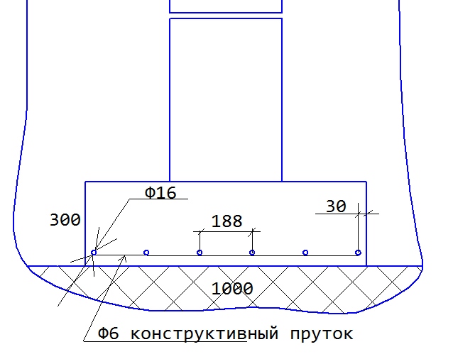

Подскажите пожалуйста, как правильно делается армирование ленточной монолитной подушки? Планирую сделать сетку из продольной арматуры Ф16, с шагом 180 и поперечной конструктивной проволки Ф6 (см картинку 1-й вариант) Сетку планирую варить.

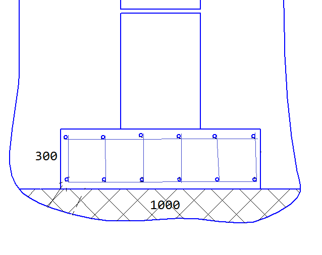

Большинство строителей (форумчан), в таких случаях делают пространственный каркас, т.е. арматура и сверху (см картинку 2-й вариант). Но насколько она там необходима? Как я понимаю, то она там лишняя. И еще арматуру не варят..мотивируя это тем, что изменяются характеристики металла в худшую сторону?
Я понимаю, что правильнее всего тот вариант, который рассчитал конструктор..исходя из типов грунта и нагрузок от дома :) Но, как Вы понимаете...у меня не тот случай, делаю без проекта, и хотелось бы по-возможности сделать наиболее правильным образом.

арматура 16 это крайне с перебором (если весь дом не из полнотелого кирпича с толщиной стены 63см.)
Вообще надо дать полный набор исходных для получения более исчерпывающих ответов.

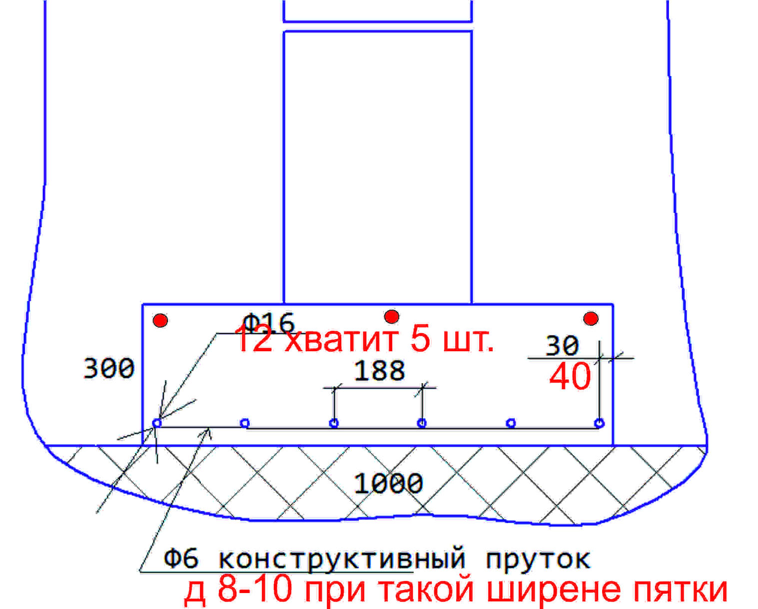

Читал Ваши предыдущие темы поэтому примерное представление, что Вы собираетесь строить, есть, но большинство задаст вопрос из какого материаала дом, какой грунт и т.п. Кстати аналогичных тем просто валом, покопайте раздел "фундамент и бетон".
Своё видение изложил в рисунке.
Арматура в верхней части и пространственный каркас это не лишнее, по крайней мере много на этом не сэкономите, а потерять можно всё.

Поперечная нужно диам.16, а продольная конструктивно.
И на это все нужно делать расчеты .а не слепо закладывать тонны арматуры.

Вы совершенно избыточно закапываете кубы бетона и тонны арматуры.

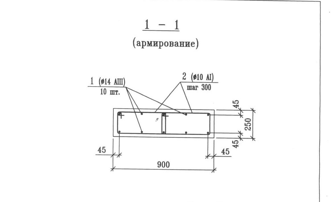

У меня на дом 20*16 м в 1300 т, который частично стоит на суглинке частично на песке (это проблемный вариант ввиду неравномерных несущих способностей грунта) была подушка 900 мм из 14-й арматуры.
Я на Вашем месте бы делал пространственный каркас шириной 700-800 мм с армированием 12-й арматурой.

Скажите пожалуйста, почему именно пространственный? Какую роль играют верхние ряды арматуры? Спасибо.
Не могу сейчас дать ссылки на первоисточники, но мысль там была такова:
Арматура должна работать на растяжение.
Если представить фрагмент подушки как балку длинной 10 метров, шириной 0,8 метра, толщиной 0,3 метра, то в случае неравномерной нагрузки на нее в виде, скажем, по 5 кН на краях и 20 кН посредине, то растягиваться будет нижний слой арматуры и балка будет работать как говорят "по феншую" :D
А вот когда под серединой балки окажется более жесткое основание (при равномерной нагрузке) или края балки будут нагружены сильнее чем середина, прогиб балки приведет к тому что растягиваться будет верхняя часть - именно та в которой арматуры нет, что соответственно, чревато трещинами и в краевых случаях разрушениями.
Это конечно все очень упрощенные рассуждения не учитывающие массу дополнительных факторов, но тем не менее, на мой взгляд достаточные для того что бы делать пространственный армокаркас :)

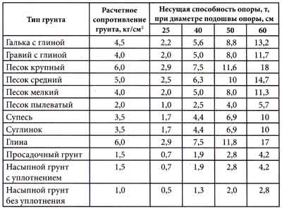

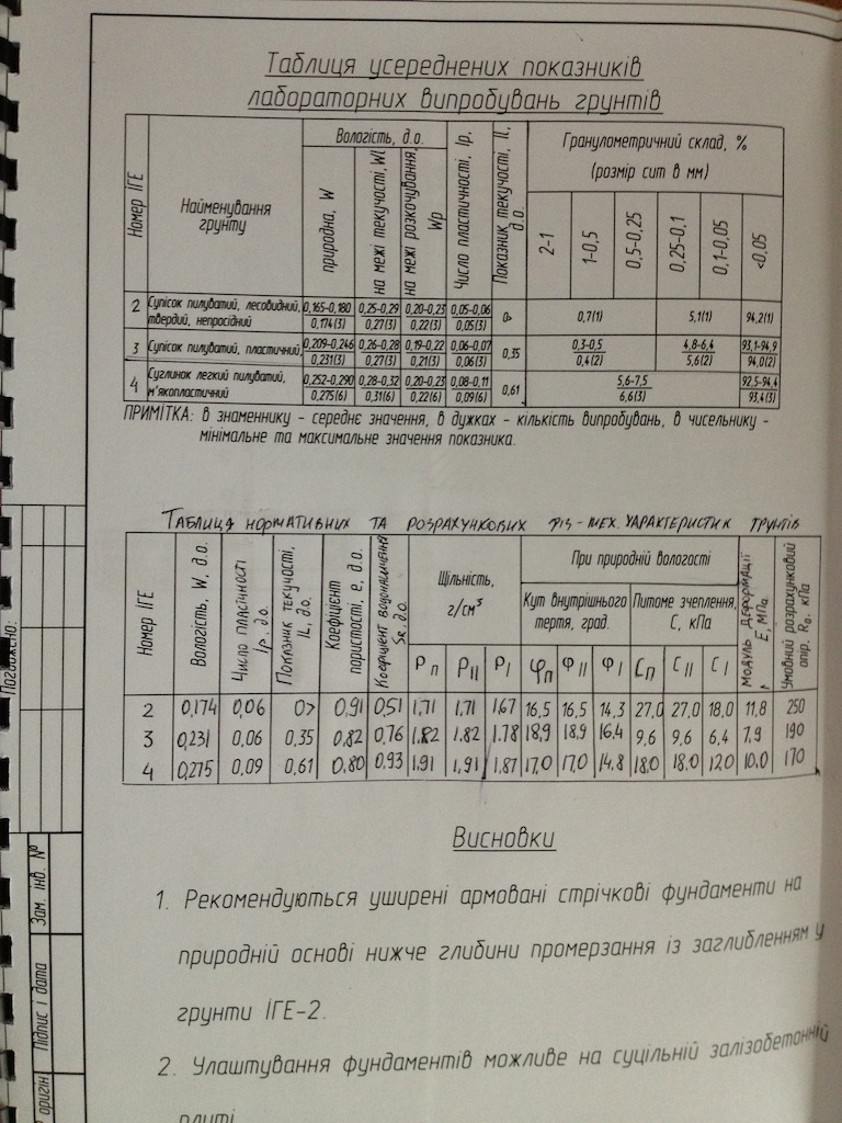

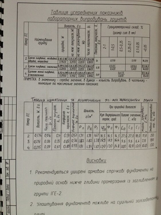

а как высчитать кг/см2 для грунта исходя из данных геологии?
там таблички для чайника не понятные.
Может Вы не те таблички смотрели? Есть тип грунта, есть допустимая несущая способность.
Вот такая вот таблица
[ATTACH]249599[/ATTACH]
Див колонку "Розрахунковий опір" та "Модуль деформації"
А как на счет такой таблички?
Это все? А то как бы супесь есть, а вот для лесированной значений нет. Надо как то дальше самому вычислять, или уже не важно?
Думаю, что несмотря на различные мнения в этой ветке, пространствпенный каркас просто необходим. И Не надо считать его лишним.Он необходим для более правильного распределения нагрузки

Совершено правильно , поперечная арматура считается рабочая ,а продольная конструктивная , классически сделать , это сварная сетка с поперечной 16 а с продольной 12 очко 150 на 150, тяжёлый бетон марка 150 -200. Все что выше армируется не для несущих способностей а для предохранения воздействия температуры и устойчивости воздействиям внешней среды, так как и марка бетона . Достаточно марки 100 для несущих способностей , а для более морозостойкости, долговечности делают более высокую марку.
Под землёй не нужна морозостойкость и т.п., хватит М150 за глаза.
И арматура 16 там не к чему.
При общем весе дома в 200 т. при самом плохом грунте (насыпной в расчёт не берём) с двойным запасом площадь опоры 20 м.кв. и отсюда можно принять ширину ленты поменьше 0,6м хватит и запас будет более чем в два раза.
