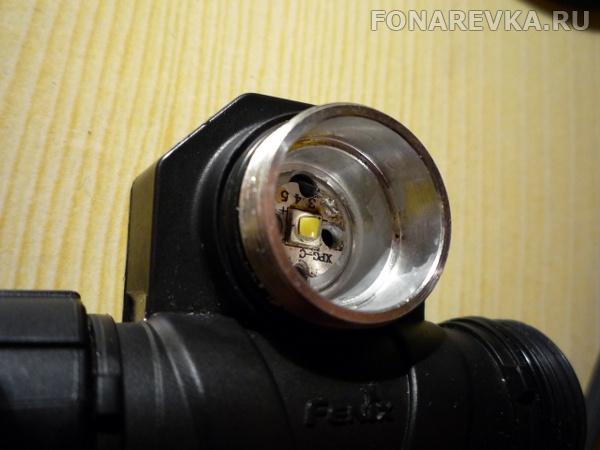

MCA Опубліковано: 16 лютого 2013 Поділитись Опубліковано: 16 лютого 2013 --- XP-G не умеет дохнуть на таком токе. Разумеется, если он работает на радиаторе > 8 см. кв. Вам, похоже, продали два четвертьваттника ML-B. --- Ставьте каждый на 500 мА (через проволочный резистор), и лет на двадцать их хватит. Ви мене неправильно зрозуміли. Попробую обяснить по русски-суть не втом что диод сдох (в смысле не светит, згорел и т.д), суть в том что он, спустя пол года практически постоянной работы, поменял спектр излучения из нейтрального на холодноватый (я например его уже думаю поменять из-за того что мне уже не так комфортно работать при етом свете (повысилась температура цвета и упала цветопередача(по сравнении с рядом стоящим таким же, но изредка работавшим)). По простому - как бы люминофор выгорел. 1 Посилання на коментар Поділитися на інших сайтах More sharing options...

Seva1964 Опубліковано: 17 лютого 2013 Поділитись Опубліковано: 17 лютого 2013 По простому - как бы люминофор выгорел. --- Можно сделать так: 1. включить посиневшее устройство 2. через пару часов замерить падение напряжения (В), ток(А) и температуру подложки в непосредственной близости от пластмассового корпуса LED 3. произведение падения напряжения на ток умножить на коэффициент теплового сопротивления (для XP-G 6 градусов/ватт), прибавить температуру подложки и увидеть причину посинения в явном виде. Посилання на коментар Поділитися на інших сайтах More sharing options...
MCA Опубліковано: 17 лютого 2013 Поділитись Опубліковано: 17 лютого 2013 --- Можно сделать так: 1. включить посиневшее устройство 2. через пару часов замерить падение напряжения (В), ток(А) и температуру подложки в непосредственной близости от пластмассового корпуса LED 3. произведение падения напряжения на ток умножить на коэффициент теплового сопротивления (для XP-G 6 градусов/ватт), прибавить температуру подложки и увидеть причину посинения в явном виде. 1.-корпус керамика 2.-диод не перегревается, ето точно, 100%(он стоит на аллюминевой подложке, которая болтами прифигачена к корпусу фонаря +термопаста+копус такой что наверно справился бы и с полной нагрузкой), ток на нем также не растёт(там стоит стабилизатор тока(драйвер) который скручен на 100мА(я его сам скручивал, так как изначально вроде было 250, или 350) 3.-он не стал совсем синим, просто немного выросла температура цвета, я б даже не заметил, но рядишком стоит такой же и разница ощутимая. 4. даный прикол я видел и раньше, так как мой практически основной инструмент-налобник, и рано или поздно я в них меняю диоды из-за того что синеют. 5. У меня есть подозрение что ето могут бить последствия дуги( етот фонарь достаточно часто подсвечивал рабочее место где часто проводятся сварочные работы, имеется ввиду что люминофор мог выгореть от излучения сварочной дуги). Налобники тоже достаточно часто попадают под излучение(кстати их у меня тоже два одинаковых Fenix hl21 и сегодня включил-ситуация та же(разница только в цвете корпуса, когда были новыми то светили одинаково, а сейчас тот который постоянно лежыт в машине светит более теплым оттенком(я им пользуюсь очень редко, он у меня как бы запасной(ну там если в дороге что сломается, ну или на рыбалку иногда)), тот другой рабочий и работает постоянно(2 акумулятора в день)))(когда делается прихватка-то глаза то закрываю, а на фонарь излучение все равно попадает, хотя с другой стороны он за стеклом(природный фильтр ультрафиолета)). П.С. Если не забуду то попробую сделать фото одновременно двух пятен рядом одним кадром. 1 Посилання на коментар Поділитися на інших сайтах More sharing options...
Seva1964 Опубліковано: 18 лютого 2013 Поділитись Опубліковано: 18 лютого 2013 диод не перегревается, ето точно, 100% --- Для Fenix hl21 это можно определить косвенным, в буквальном смысле , путём. Прикоснуться через два часа работы в среднем режиме к водонепроницемой пластмассовой "головке". Если она чуть-чуть или слегка тёплая - значит существенная часть из 2000 джоулей осталась внутри этого небольшого термоса. Существует и менее субъективный метод. Известно, что повышении температуры кристалла световой поток снижается практически по линейной зависимости. Для XP-E поток снижается от 100% при 25ºC, до 85% при 150ºC, поэтому можно воспользоваться секундомером и люксметром. LED в этом изделии 100% перегревается и от этого "синеет". Посилання на коментар Поділитися на інших сайтах More sharing options...
MCA Опубліковано: 19 лютого 2013 Поділитись Опубліковано: 19 лютого 2013 --- Для Fenix hl21 это можно определить косвенным, в буквальном смысле , путём. Прикоснуться через два часа работы в среднем режиме к водонепроницемой пластмассовой "головке". Если она чуть-чуть или слегка тёплая - значит существенная часть из 2000 джоулей осталась внутри этого небольшого термоса. Существует и менее субъективный метод. Известно, что повышении температуры кристалла световой поток снижается практически по линейной зависимости. Для XP-E поток снижается от 100% при 25ºC, до 85% при 150ºC, поэтому можно воспользоваться секундомером и люксметром. LED в этом изделии 100% перегревается и от этого "синеет". Интересно откуда ві взяли что в hl21 головка пластмассовая Посилання на коментар Поділитися на інших сайтах More sharing options...
Seva1964 Опубліковано: 19 лютого 2013 Поділитись Опубліковано: 19 лютого 2013 Интересно откуда ві взяли что в hl21 головка пластмассовая --- Из описания изделия у многочисленных продавцов. На фотографии тоже изображена пластмассовая головка, в которую плотно вставлен алюминиевый стаканчик с целью минимального теплообмена с окружающей средой. Кстати, в таком виде (без рефлектора и стёклышка) "посинение" может не наблюдаться. Посилання на коментар Поділитися на інших сайтах More sharing options...
MCA Опубліковано: 19 лютого 2013 Поділитись Опубліковано: 19 лютого 2013 --- Из описания изделия у многочисленных продавцов. На фотографии тоже изображена пластмассовая головка, в которую плотно вставлен алюминиевый стаканчик с целью минимального теплообмена с окружающей средой. Кстати, в таком виде (без рефлектора и стёклышка) "посинение" может не наблюдаться. Что вы всё заладили перегрев да перегрев-нет там его. У етого фонаря есть защита от перегрева(правда она никогда не срабатывала, так как он сильно не нагревается), та штука что накручена сверху также алюминиевая(только крашена в черный цвет). Я его всегда использую на втором режиме(так как он на один аккумулятор и в етом режыме он светит около 5-ти часов). Ток при етом на светодиоде всего 100мА. голова при етом слегка нагревается(скажем так градусов 40-50(спустя час работы)). Мощность диода приблизительно 0,1*3,5=0.35Вт(но ето мощность которую он потребляет, из неё на нагрев идёт вобще копейки, так что ето врятли из-за перегрева, скорей из - за выгорания люминофора, но я не уверен или ето из-за света самого диода, или стороннего. Раньше я покупал постоянно фонарики китайского производства(на индикаторных светлодиодах), и потом сразу перепаивал диоды(брал на рынке самые тёплые), но спустя год или чуть больше фонарик менял на новый(можна было еще раз перепаять, но к тому времени корпус уже разваливался, и покупал новый, при том новый также шел под тюннинг(перепайку диодов)). В итоге у меня получалось два одинаковых фонарика с одинаковыми диодами с той лиш разницей что один уже проработал нормально, ну и разница была хорошо заметна(диоды покупал с запасом всегда, потому нельзя всё списать на разные партии диодов)). П.С. ето фото не моё, ето мне скинули на одном из сайтов чтоб я понял как его разобрать(он там весь проклеен, заклеен, и производитель заявляет что он не разборный), для того чтоб заменить диод на более теплый(буду ставить xml-t6(тёплый+луч у него немного шыре)). Посилання на коментар Поділитися на інших сайтах More sharing options...

Seva1964 Опубліковано: 19 лютого 2013 Поділитись Опубліковано: 19 лютого 2013 Что вы всё заладили перегрев да перегрев-нет там его. --- Всё, сдаюсь. Если хотите, могу подарить три одинаковых свежих XT-E (2200 К) на платах PCB XP-E1.0. При условии, что один будет полгода подряд работать внутри фонарика в среднем режиме (придётся доработать плату по месту), второй полгода подряд на токе 350 мА (на нормальном радиаторе), третий будет контрольным и вы обязательно расскажете, что получилось. Посилання на коментар Поділитися на інших сайтах More sharing options...
