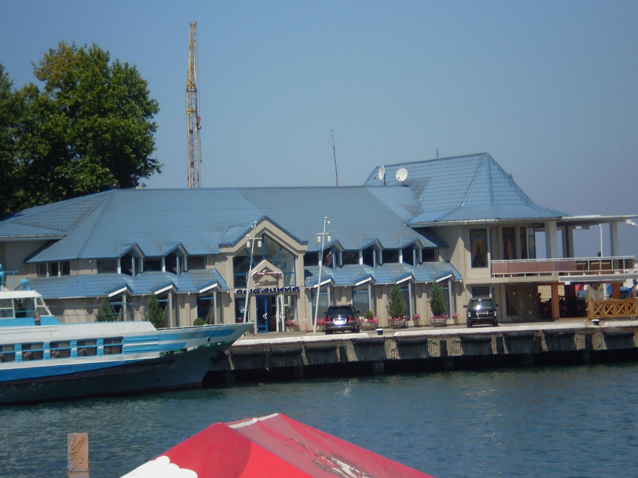

посвящается ярым защитниам руукки. нате, хлопці, їште, те що намазано:)))
а-я-яй. нельзя говорить того, чего Вы не знаете. тпк не возит металл их китая - это факт!!! такой же, между прочим факт как тот факт, что руукки делает отличный металл. Это правда!!!
Но, не в защиту тпк, а просто в противовес.
1-й скриншот - выдержка из статьи из журнала "планета руукки" №2/4 от 2008. видите вот ту вот синеньку крышку? :)))))
А вот вторая фотка - это реальное фото того же объекат сделанное через несколько лет :lol:
вот вам и руукки. ест вопросы???8-)
еще раз повторюсь: не следует применять небросовестные методы конкурентной борьбы и навешивать лапши по поводу безупречности кого-то... у руукки, бесспорно, отличный металл. у тпк тоже отличный металл. идеальных вещей не бывает! вот так вот :)

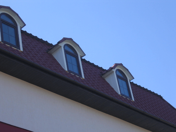

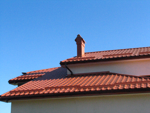

вот вам дюна .. :)
вот вам дюна .. :)
Я дивлюсь на другій фотографії металочерепиця прикріплена в кожному тайлі.
При цьому буде більший розхід гвинтів кріплення і більша можливість протікань, хоча при цьому відхід 2-3 тайлової черепиці на складних дахах буде менший.
возьмите Вашу общую площадь кровли и умножте эту площадь примерно на 8-10, пусть даже 11. Это будет примерный максимально граничный рассход крепежа на Вашу крышу.
Например, у Вас крыша 100 м2. Значит Вам нужно будет около 800-1000 штук крепежа. Его средняя стоимость (условно), 0,36-0,50 грн. за 1 шт.
Короче, весь крепеж Вам обойдется в 400-500 грн.
Т.е., это фигня в денежном выражении. Не волнуйтесь за перерасход.
