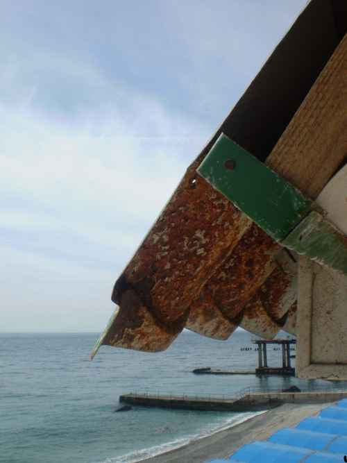

вот-вот... по мойму, альбатрос тоже дает 20 летнюю гарантию. на сквозное протекание. а на выгорание полимера не дает. на последнее, дает гарантию вроде бы руукки, тпк и прушински. но, опять же при соблюдении условий монтажа... ;)
цитата из гарантийного листа альбатрос
" отслоение покрытия от поверхности листа
дефекты в виде растрескивания или откалывания покрытия
неравномерное, сильное изменение цвета"
про то что это гарантия на сквозное протекание там нет нислова.

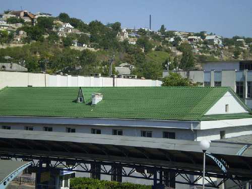

если это в защиту альбатроса, то привожу следующие аргементы "против" - фотографии двух разных объектов. на них и отслоение и дефекты растрескивания и сильное изменение цвета... гарантия почему-то не сыграла... замечу, объекты и трех лет недостояли. конечно, приморская зона считается агрессивной. но, тут же стоит металл руукки и тпк и все отлично работает уже не менее 5-6 лет...
что Вы на это скажите?
а на выгорание полиемра дается гарантия у альбатроса?
пришлите пожалуйста фотографии аналогичного брака от металла рууккии или тпк? потому что у меня нету таких фотографий. уверен, что они есть у кого-то, но это явно не система... но, фото хотел бы увидеть ;)
во- первых я никого не защищаю, во-вторых как Вы определили что это альбатрос?
тк. это большие бюджетные объекты, то возможен вариант когда покупатель в погоне за ценой и выгодой сам согласился что ему сделали из самого паганого металла. Я допустим нераз встречала, ушлых снабженцев которые просят в документах написать что это европейский металл, а сами заказывают китай препоганый.
в том, что многие продавцы и строители ведут себя паскундо на объектах, выдавая азиатский-индийских-казахский-российский металл, за европейский, я с Вами согласен на всй сто.
а вот в том, что на представленных фотографиях именно альбатрос я уверен также на все сто. эти объекты находятся в севастополе. их все знают. также знают что это объекты именно альбатроса. ну это так, для информации.
все же было бы очень интересно посмотреть на аналоги того же руукки, к примеру. потому что я не нашел ТАКОГО безобразия. Повторюсь, уверен, что фото у кого-то есть. Ведь иногда даже один из лучших может гнать брак. Но, я лично этими фото не располагаю. Даже с момента, когда руукии начали красить металл в луганской области. все равно фото плохого качества металла пока нет. Есть правда фото материалов тех же руукки, тпк, европроката после монтажа корявыми руками. в частности, точечная ржавчина после подрезки обычной болгаркой, но, это уже другое дело и металл тут не виноват ;)
