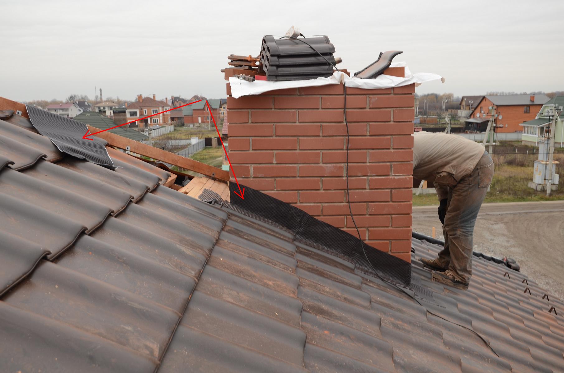

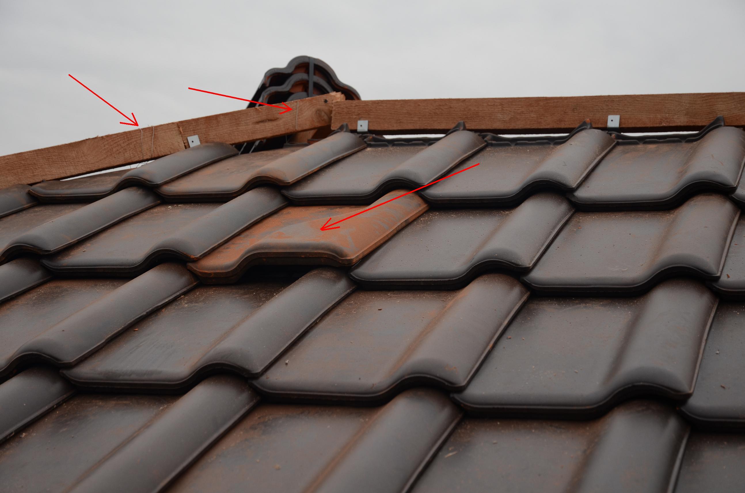

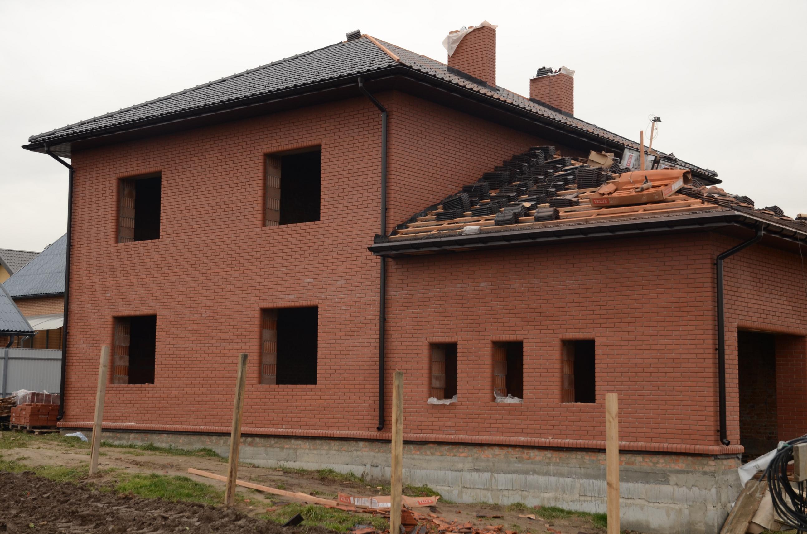

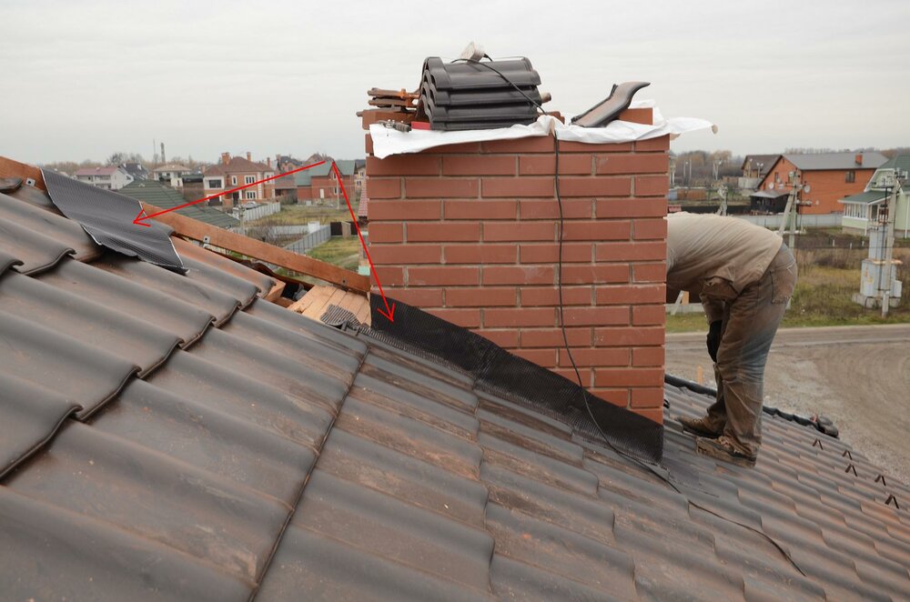

В местах примыкания черепицы к дымоходу или стене используется лента для примыканий и закрепляется алюминиевой планкой для примыкания (фото планки нет).

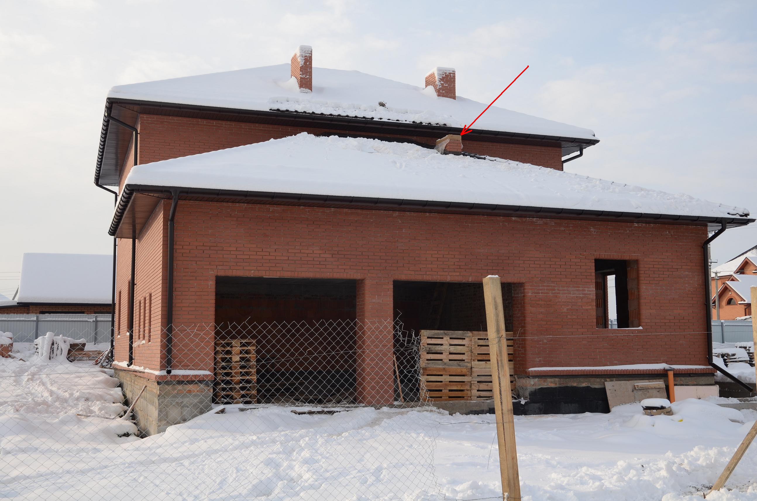

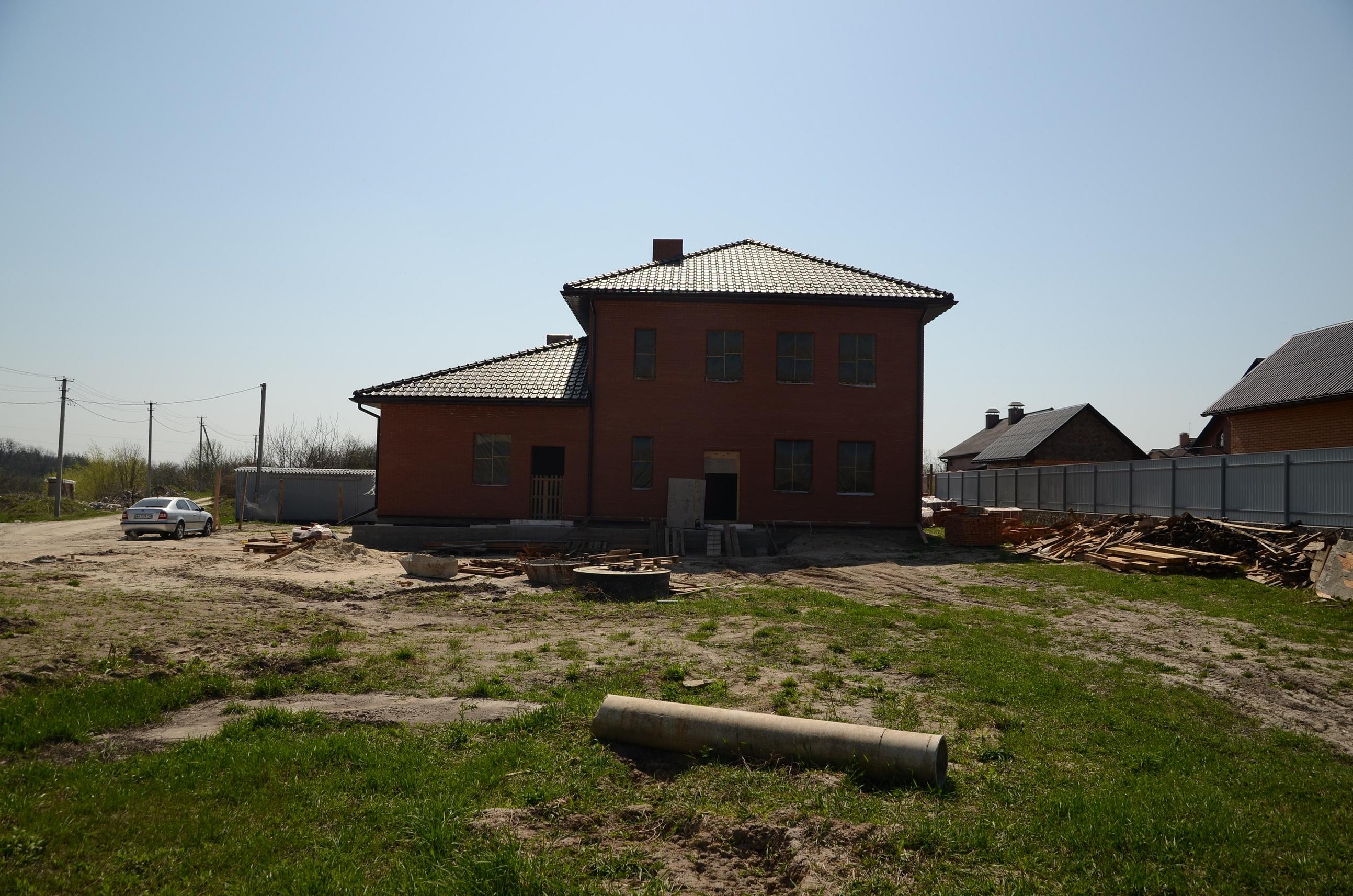

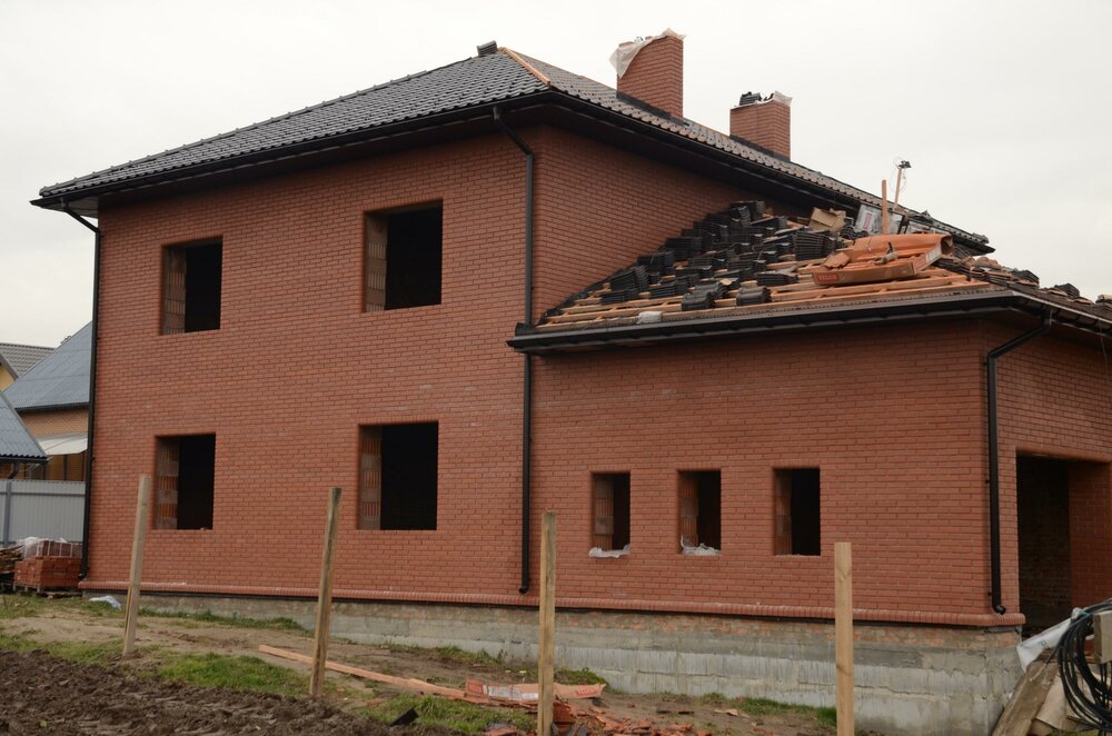

По коньковому брусу раскатывается коньковая вентиляционная лента, затем укладывается коньковая черепица, которая крепится специальным крепежом (кляммером) коньковой черепицы. Так же на крыше использовалась черепица вентиляционная. Фотографий креплений для обрезной черепицы нету, но на фото 2 видно, как крепление крепится к коньковому брусу.

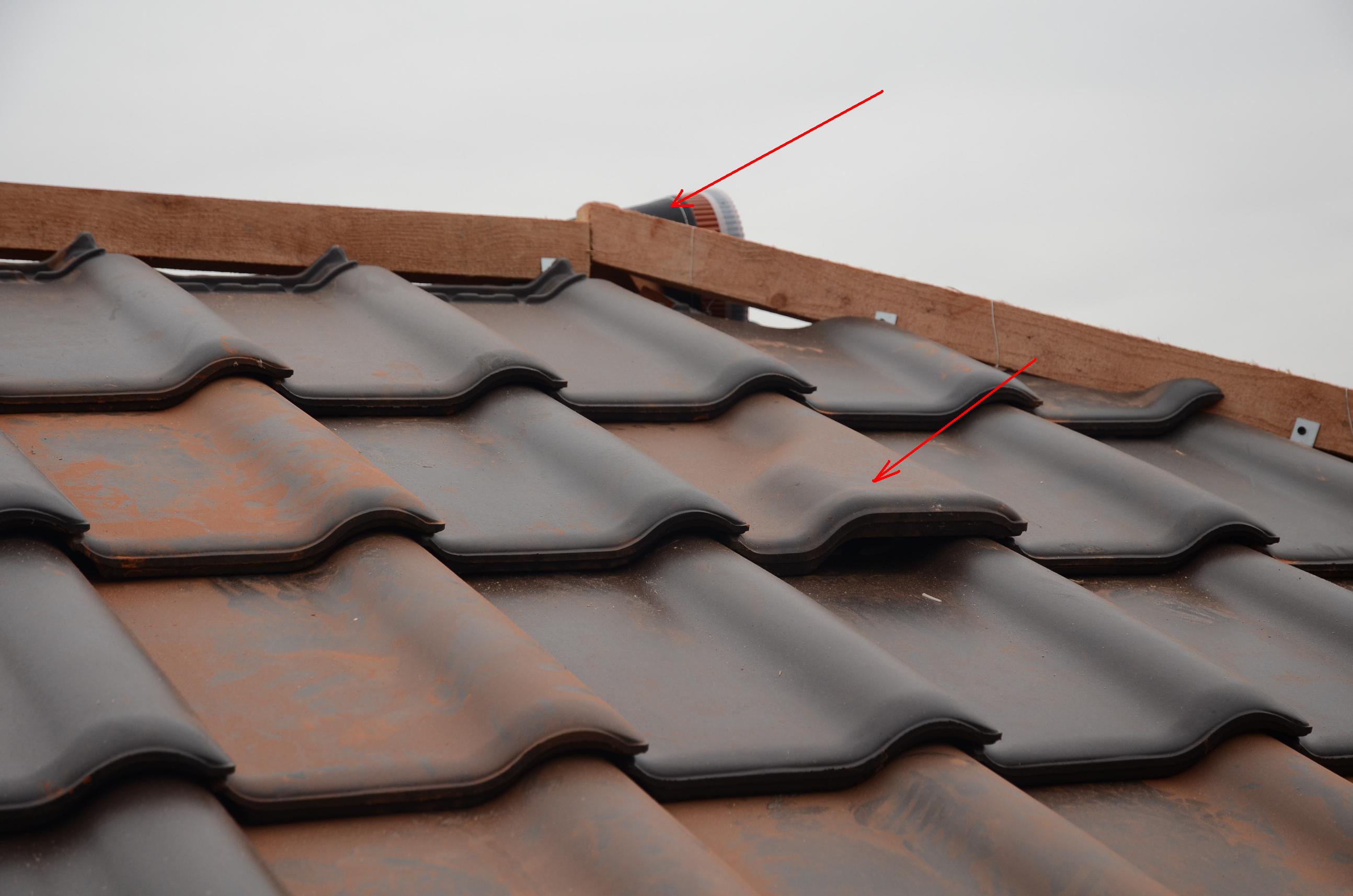

У меня хоть и нет утеплителя в стропилах, я старался сделать хорошую вентиляцию, хотя бы потому, чтобы не было затхлого запаха на чердаке.
Пирог кровли дома и гаража такой: стропильная система => мембрана => обрешетка => корнтррейка (или контрообрешетка) => черепица.

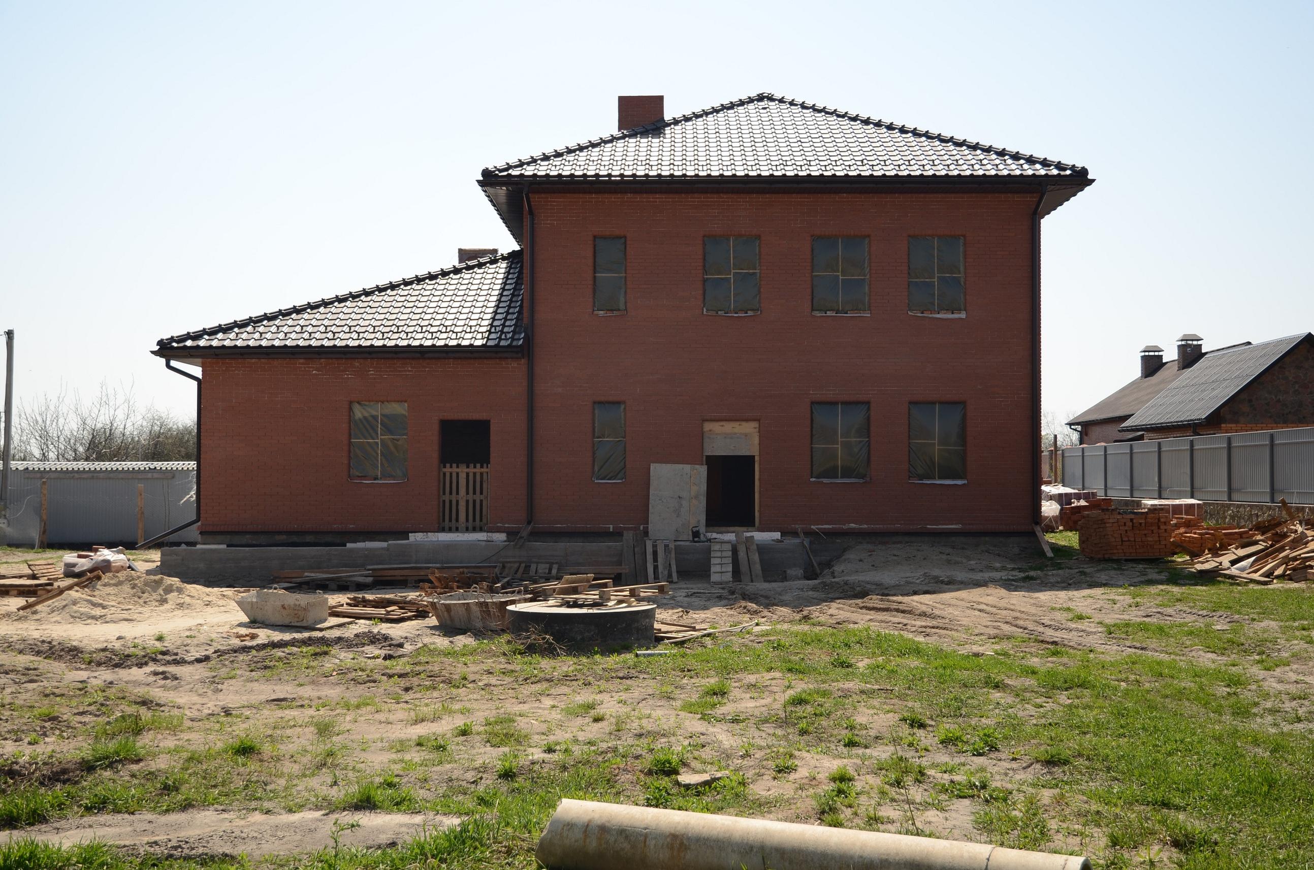

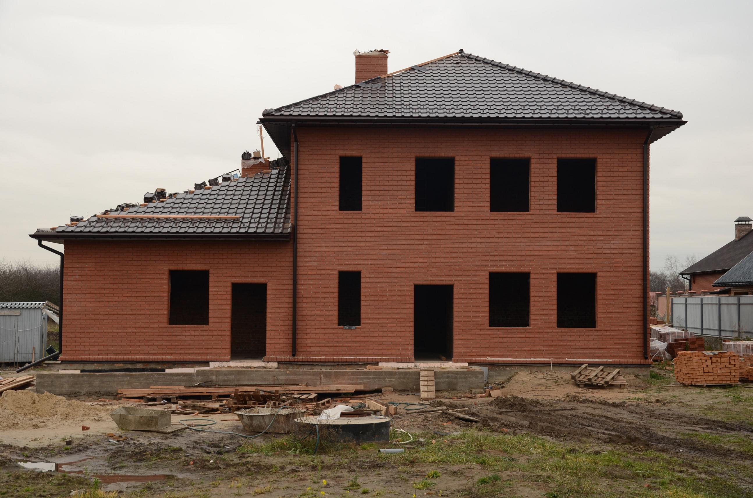

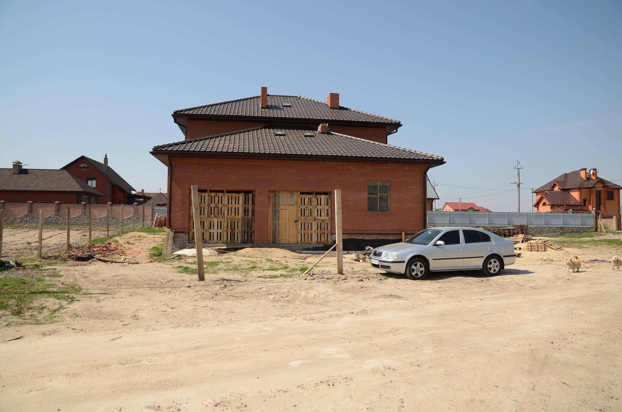

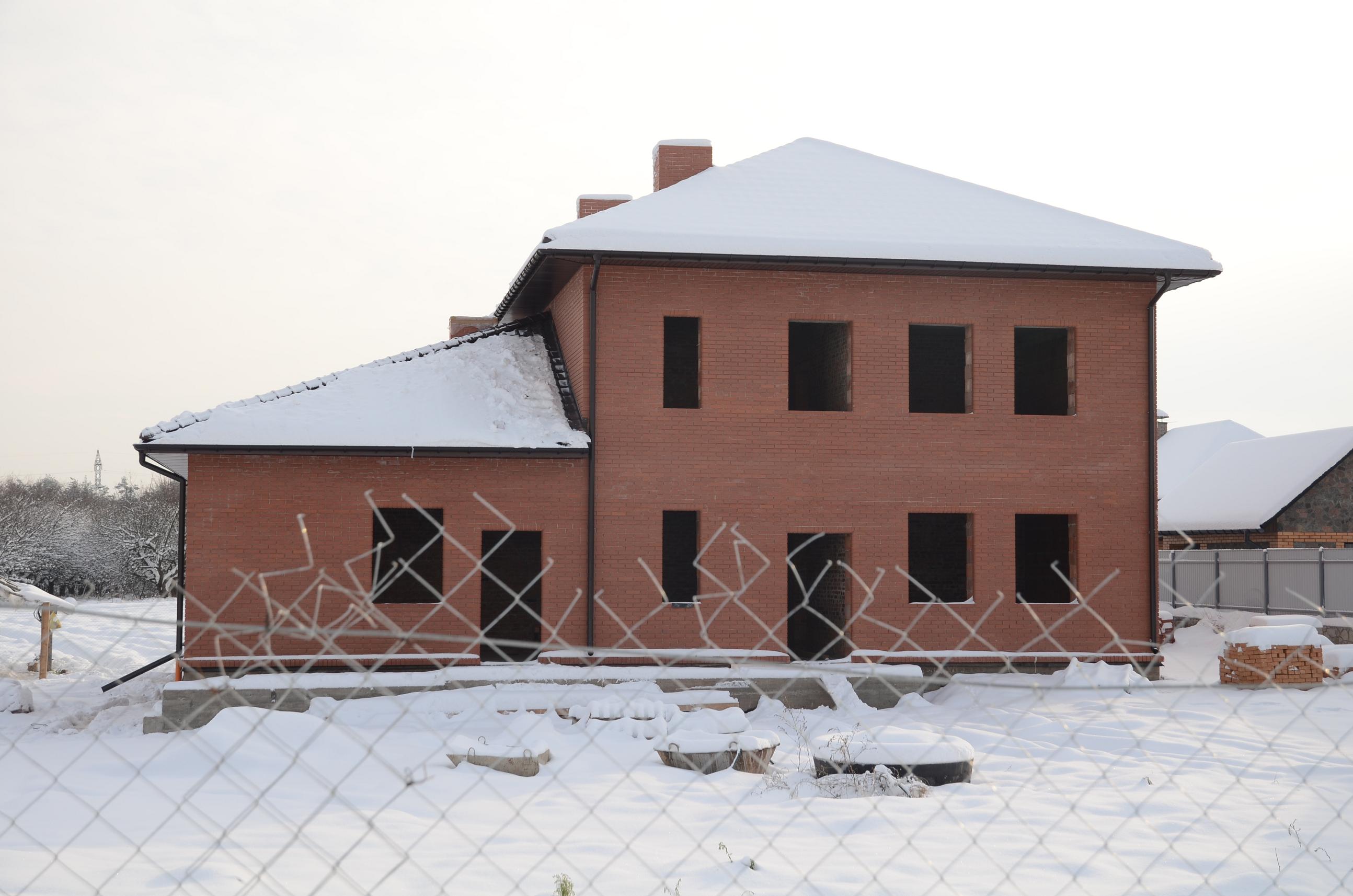

Для обеспечения вентиляции используется гребень свеса с вентиляционной вставкой (фото 5).
Куда направлены усы гребня под черепицей? ;)
На улицу или под кровлю?

так человек же уже накрыл крышу, а нам по частям рассказывает ;)
так что будет он, как и я, с усами под кровлю... :cry: (птичку жалко)
Ну кровлю для этого разбирать не обязательно :) Просто надо сделать волевое усилие, поставить лестницу и аккуратно подоставать крючком усы наружу :) Но это занятие не на полчаса. Наверное полдня на это уйдет, при такой высоте :)
ну... при высоте веранды 3 метра - не проблема (лень только), а при высоте основной крыши в 6 метров - лучше подождать фасадчиков с лесами...
но мы с Вами преждевременные выводы делаем... а вдруг у ТС усы наружу? ;)
Вот что не помню, то не помню.... Усы должны быть наружу?
Это очень загадочная тема :)
Производители в своих техкартах не очень афишируют предназначение этих усов. И картинки, соответсвенно, у них просто "с усами". :D
Но ведь зачем-то эти усы нужны? ;)
так что будет он, как и я, с усами под кровлю... (птичку жалко)
Недеюсь Вы не расстроитесь когда я скажу, что рассказываю не столько для Вас (кто уже построился), сколько для тех, кто только собирается строиться. Более того, замечания Игоря в тему (не сравнить с глупыми репликами "выскачек"). Критику по существу воспринимаю. И если я не смогу исправить, то другие не допустят моих ошибок.
У меня усов нет....... :))))) Вдруг крышники сделали правильно без напоминаний ?! - Хм...на выходных проверю. Но как показывает практика - застройщик должен знать больше, чем строители, к сожалению ((((
Нужны...ютубе в помощь.... на первом же попавшемся
видно, что усы уходят в середину ... хотя по заданому вопросу, понимаю, что должны быть наружу.... в чем подвох? :D Правда, не обращал на это внимание....
Вот то самое "птичку жалко", Люся не зря написала :)
В этом видео тоже нет никакого акцента на предназначение усов и их монтаже :)
Мое (и не только мое) мнение, что усы обеспечивают защиту от птичек, которые полюбляют вить гнезда под кровлей.
Если усы загнуты в сторону конька, то есть гораздо бОльшая вероятность того, что птичка туда войдет, но уже не выйдет.
Поэтому, целесообразнее располагать усы против хода птичек :)
На выходных посмотрю и напишу, живодеры были крышники или нет:lol:. А птичку то и правда жаль, причем может быть десяток птичек .... и "приятный" запах на чердаке обеспечен :D
А вы думали, зачем нужна правильная кровельная вентиляция? ;)

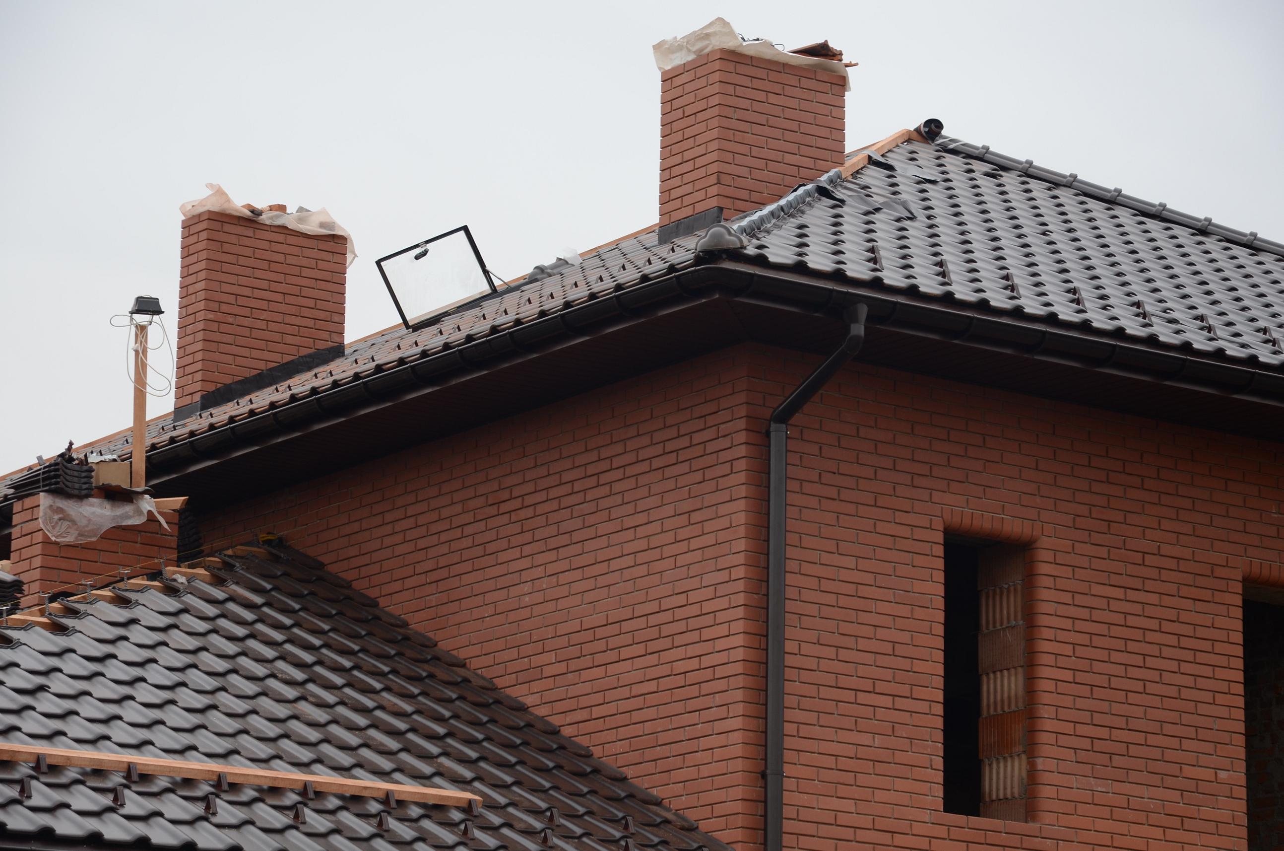

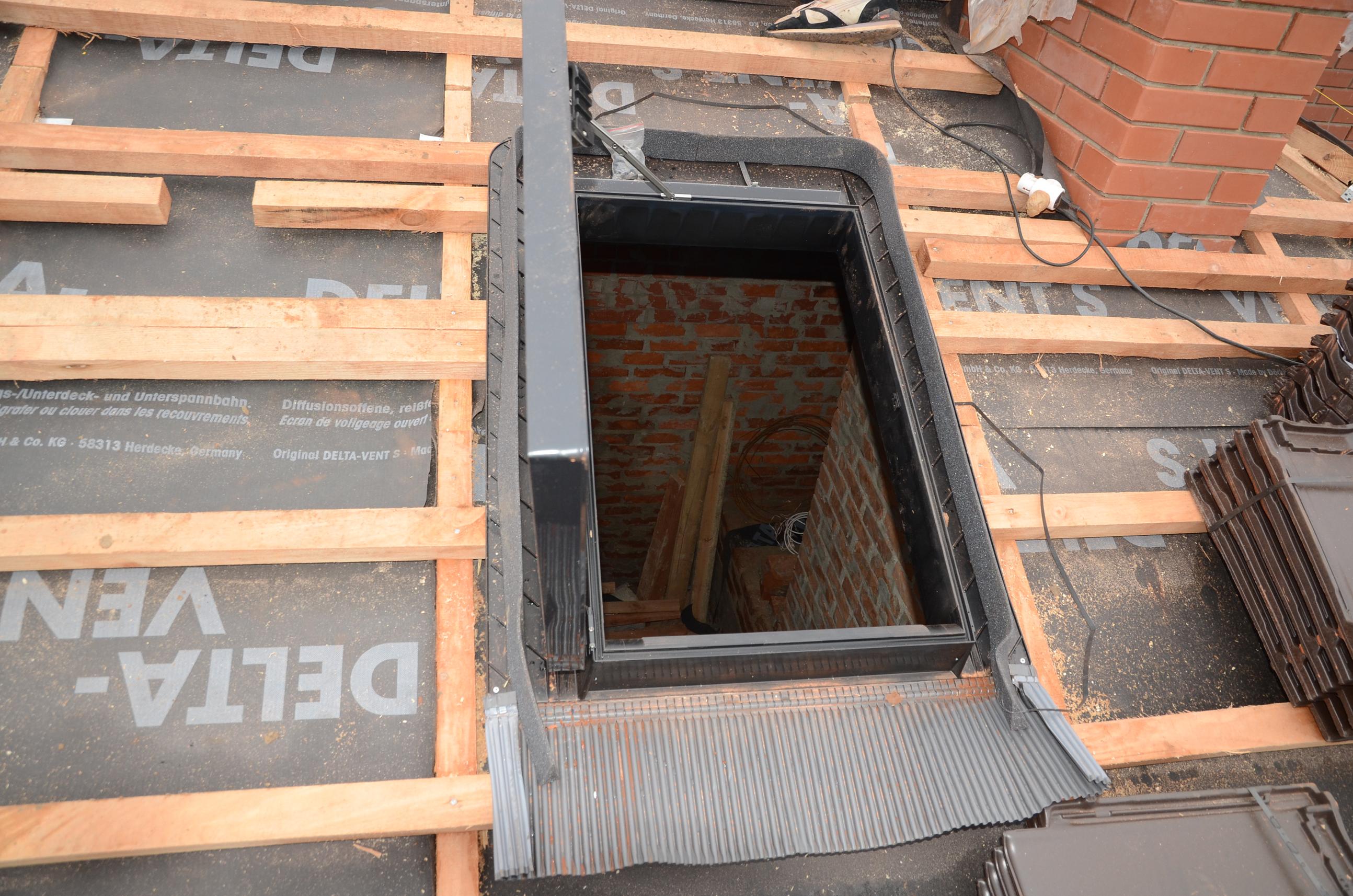

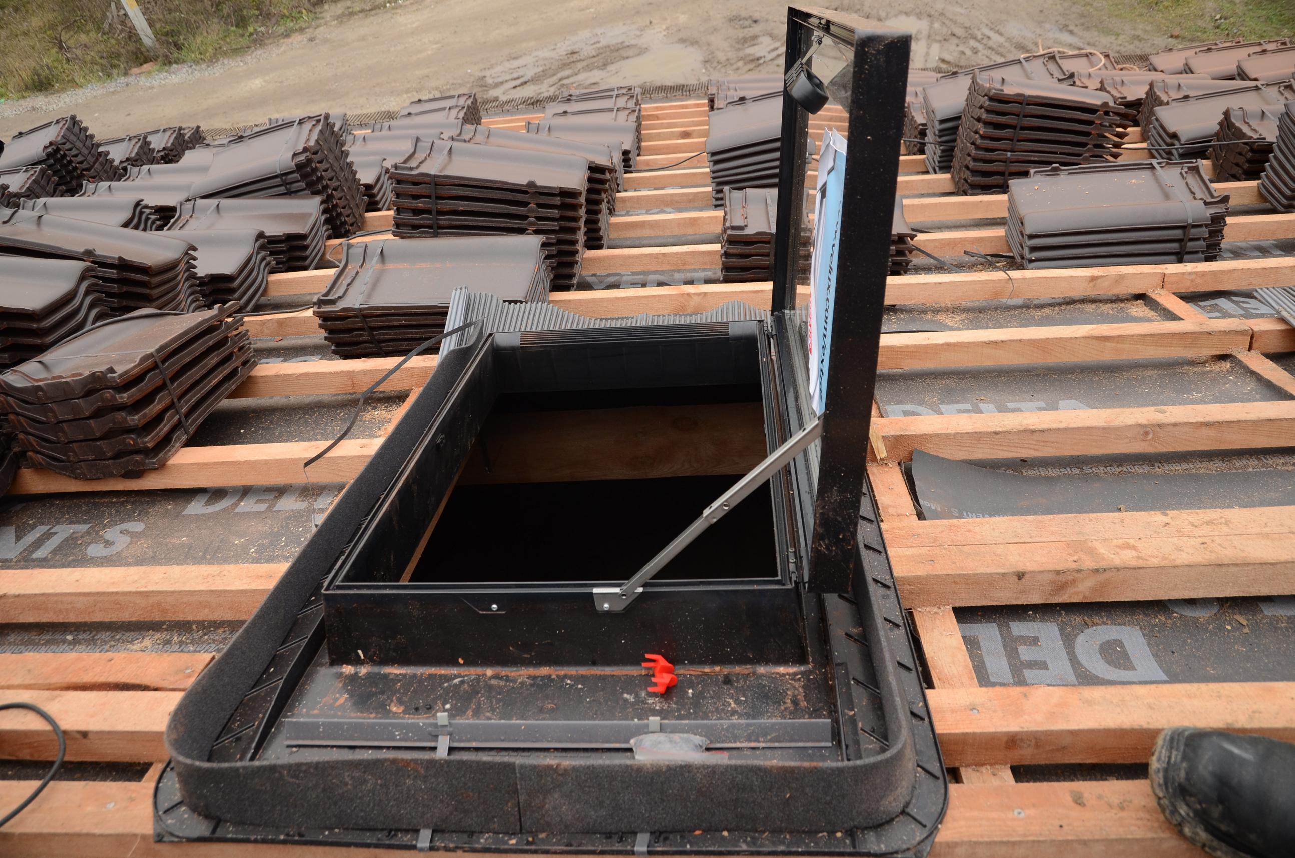

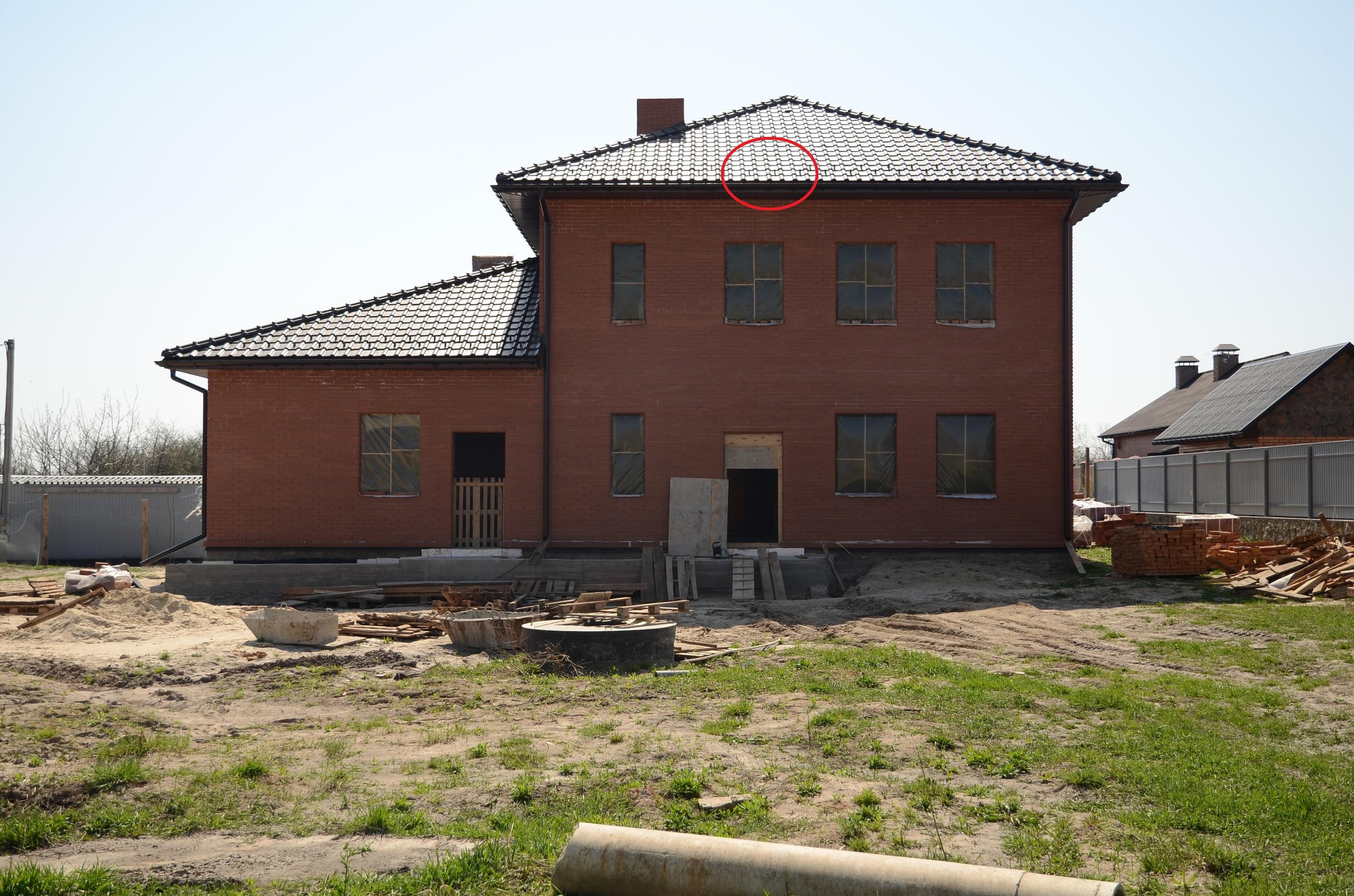

Окна в крыше. Поскольку под кровлей находятся неотапливаемые помещения, то в качестве окна подобрал окно-люк VELUX GVT. Окно необходимо для технологического выхода на крышу. Установили 2 на крышу гаража, 1 на крышу дома.

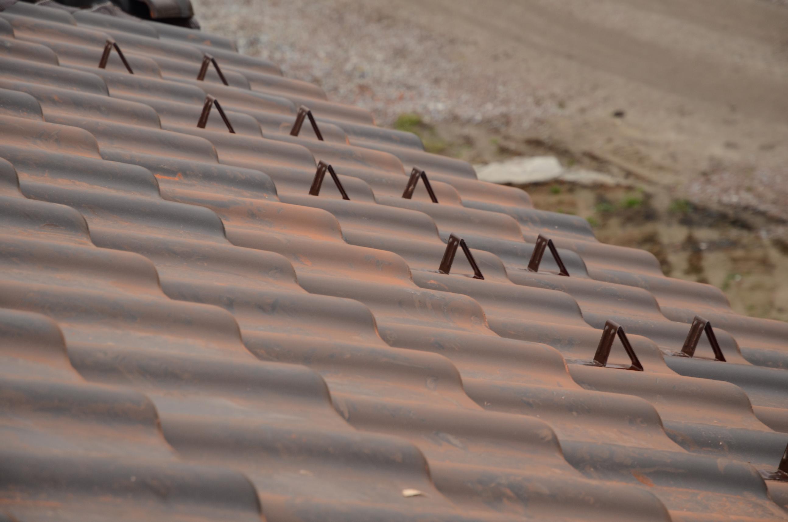

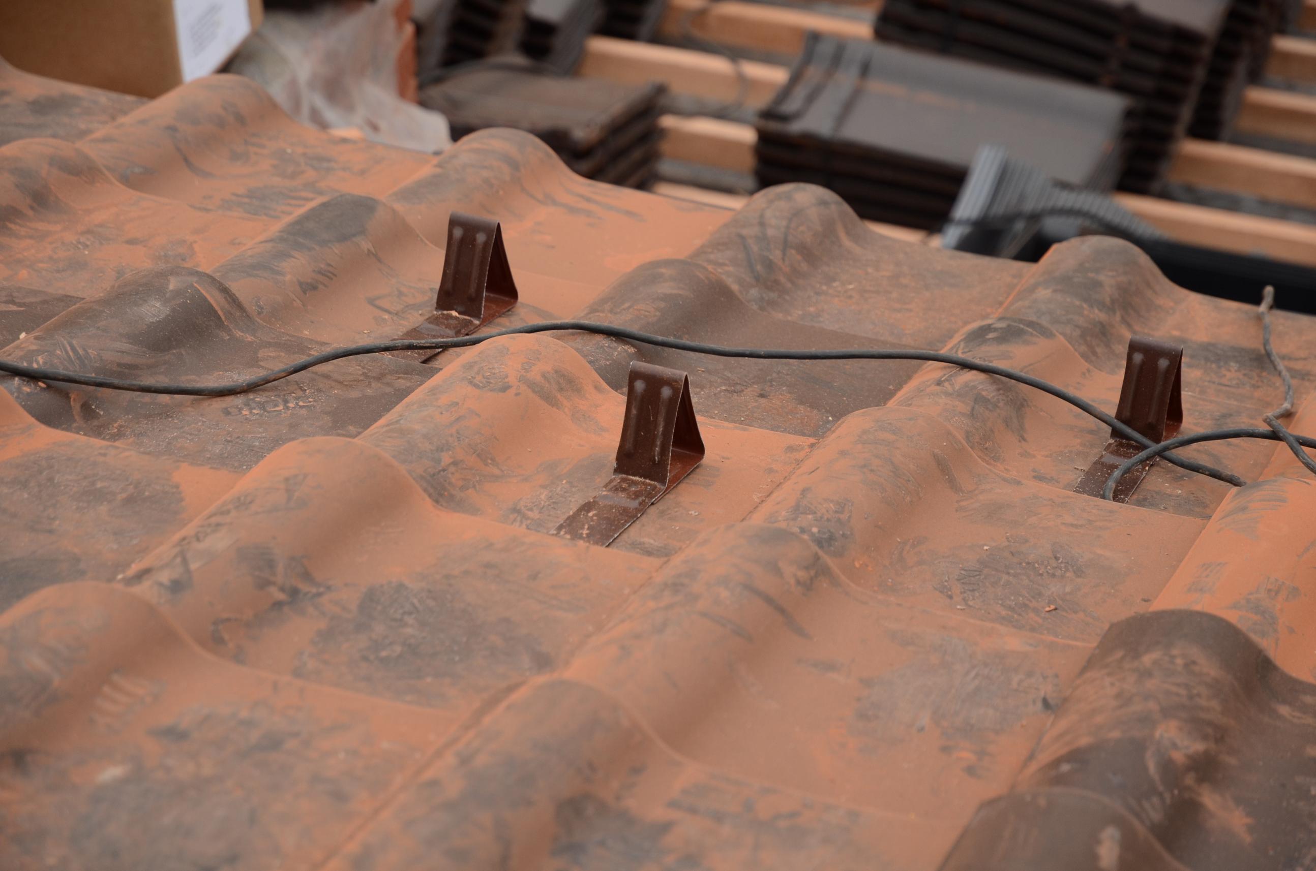

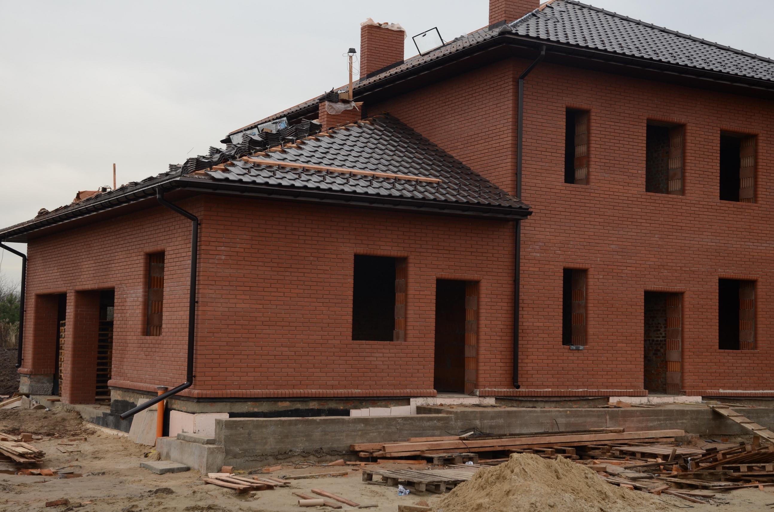

Снегозадержатель. Выбор был между снегозадерживающей решеткой и снегозадержателем, я остановился на втором варианте. Он устанавливается во втором и третьем рядах черепицы в шахматном порядке.
Снегозадержатели обязательны, они нужны для предотвращения лавинообразного схода снега с крыши!!! О не очень хороших последствиях загляните на страницу к Luko. Если Ваши крышники говорят, что это не обязательно, можно сделать позже, то дайте им хорошего пинка :D

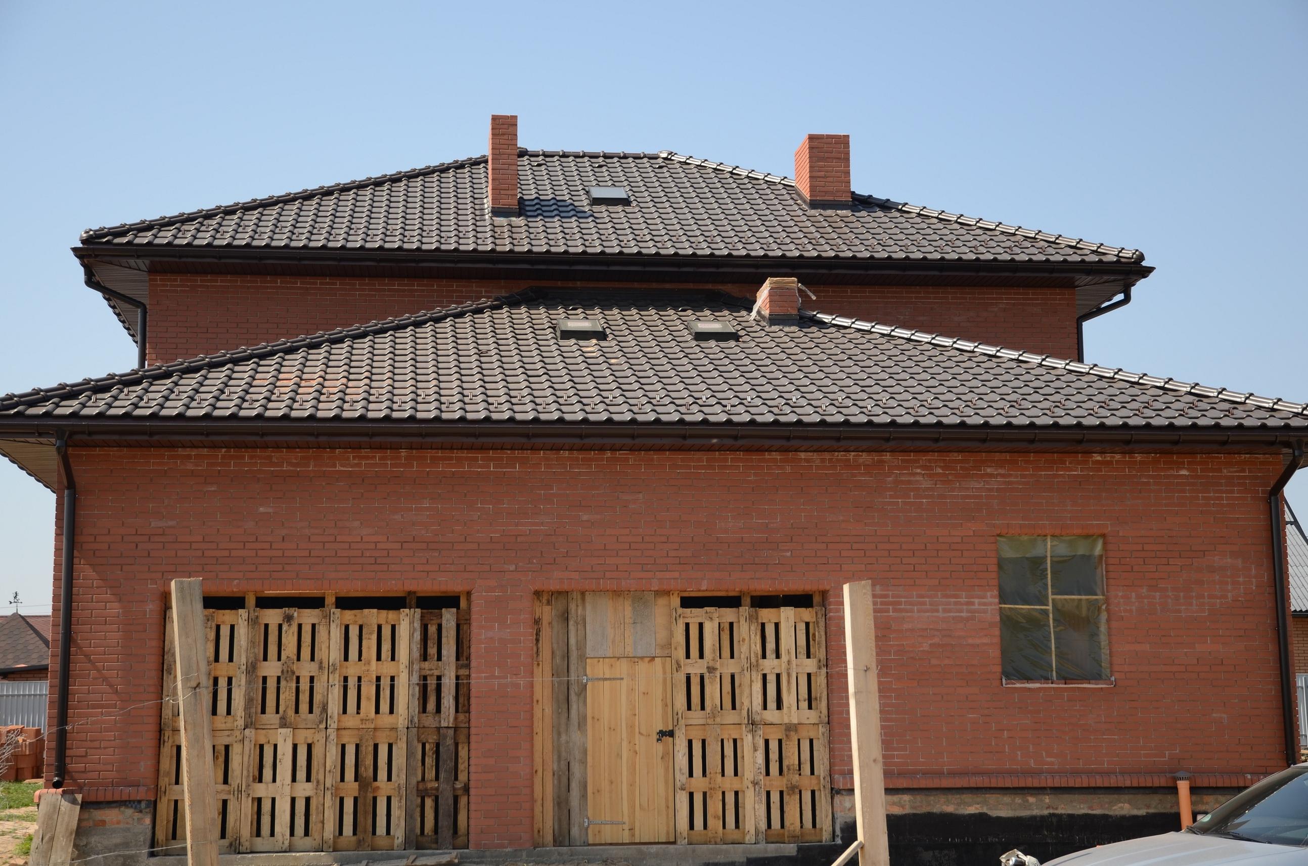

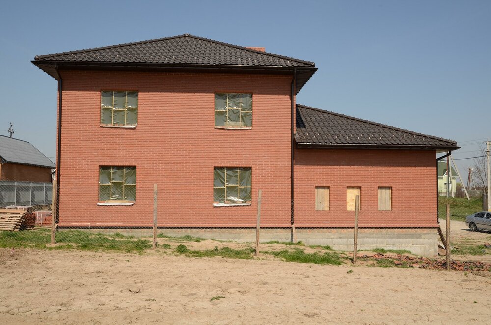

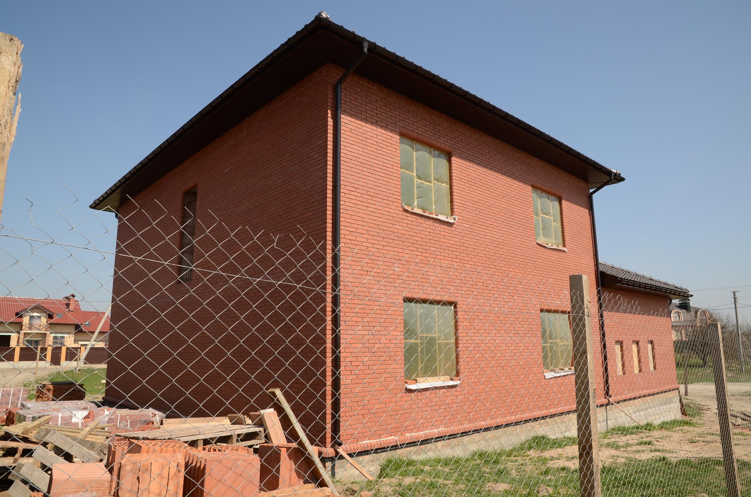

Вот фото водостоков и крыши. Как выглядит дом сейчас покажу на выходных, когда сфотографирую.

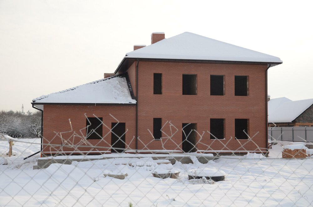

В конце ноября - начале декабря температура воздуха снизилась, выпало большое количество снега. Поэтому несколько метров черепицы на крыше гаража стелили в плохую погоду. Для того, чтобы прикрепить ленту и планку примыкания от гаража к дому - растапливали лед феном. А если бы мы крышников не гоняли?! Как застройщик Вы должны понимать, что качество работ в плохую и хорошую погоду - разные!!! Делайте дымоходы высокими, мне предыдущая бригада "насоветовала" не подымать высоко над гаражом, НО когда выпадет большое количество снега, он весь провалится в вентиляционные шахты!!! В этом году буду докладывать на 3-4 ряда кирпича))))

Перехвалил я своих крышников. В верхнем ряду не установили 3 снегозадержателя... имею полное право назвать ребят "засранцами"...)))
