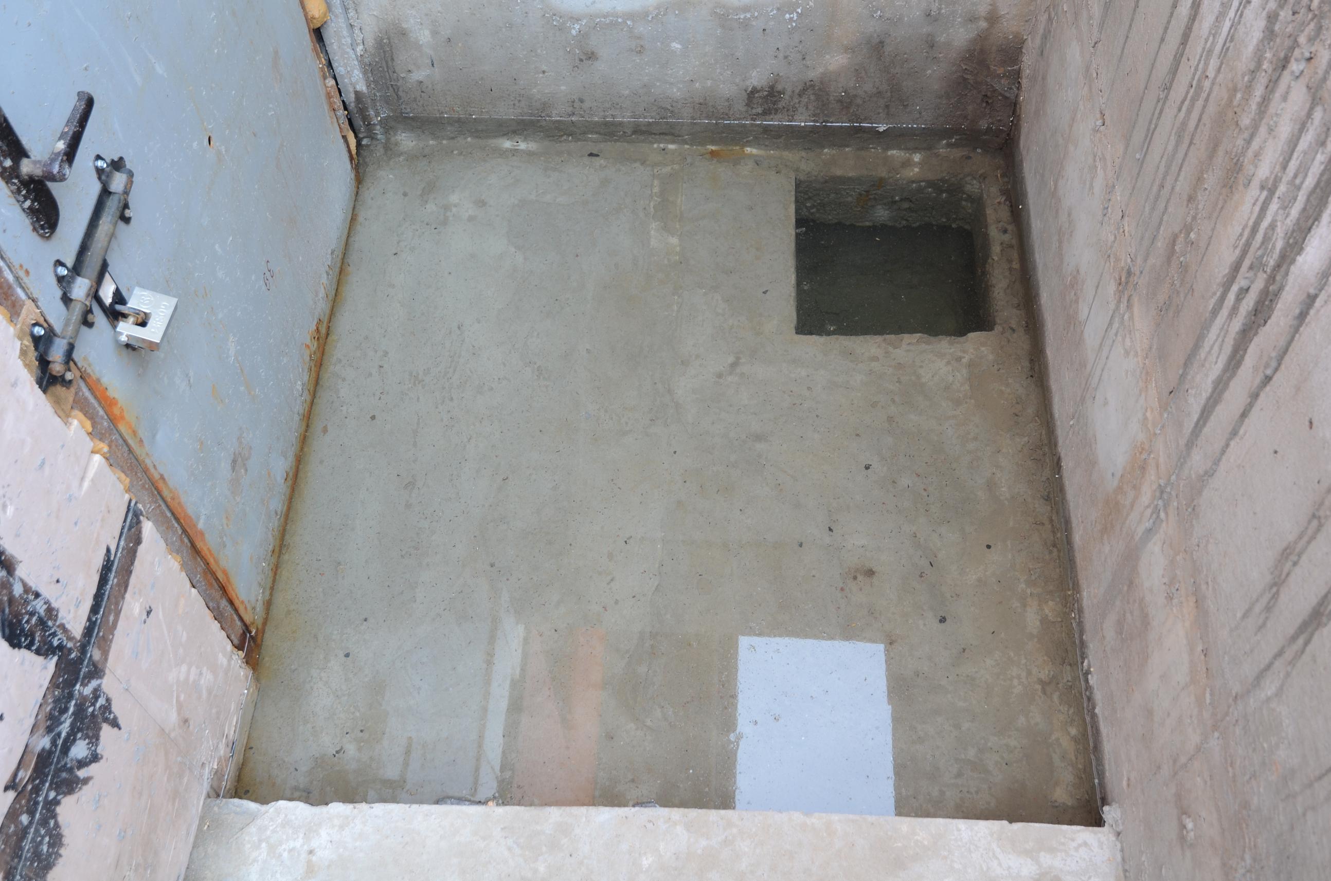

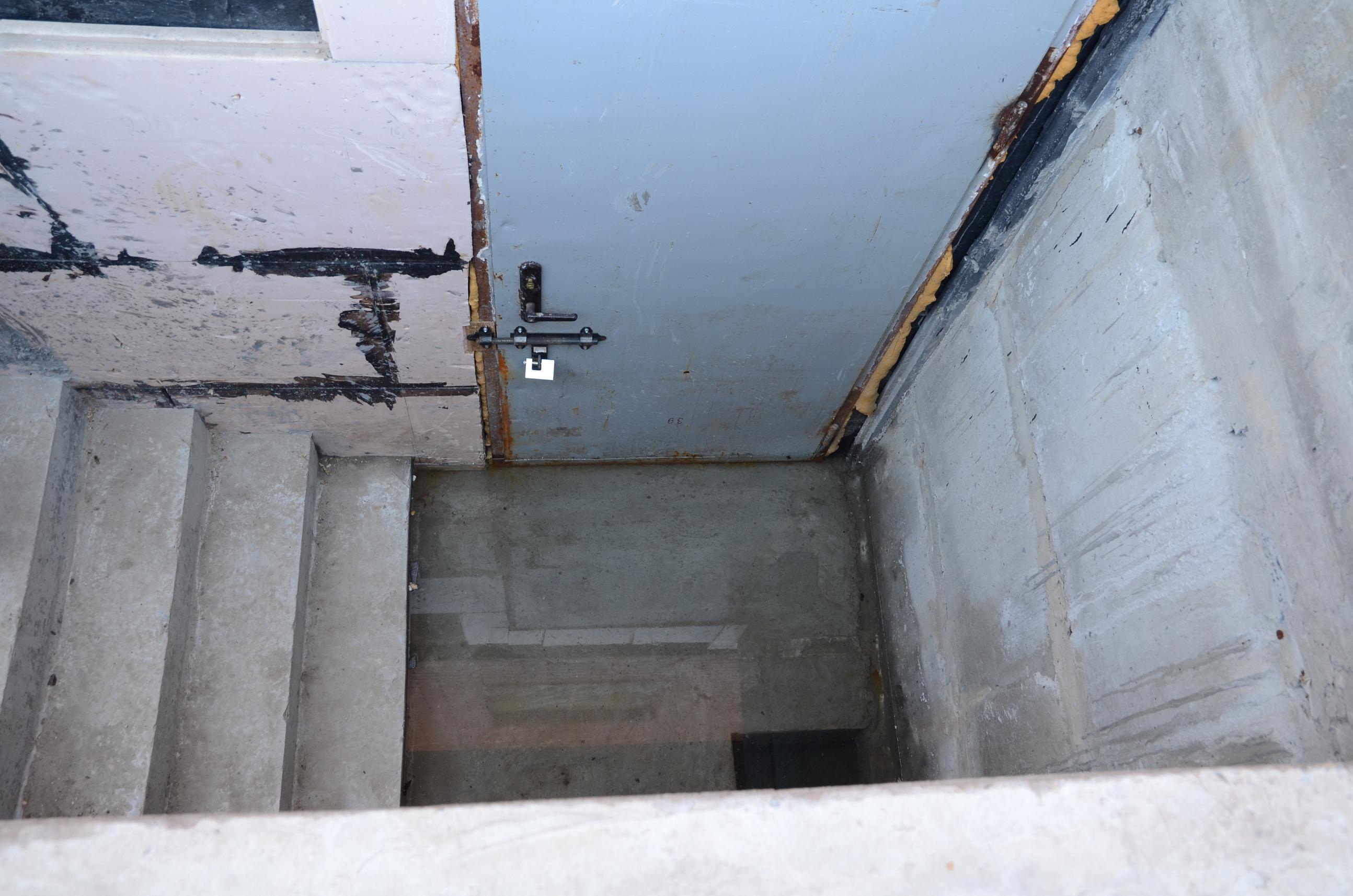

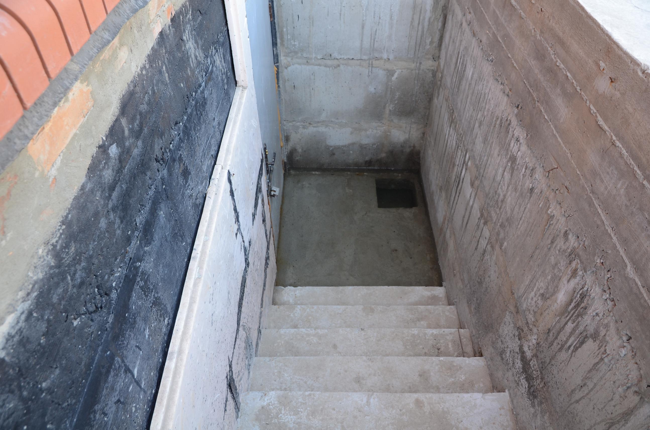

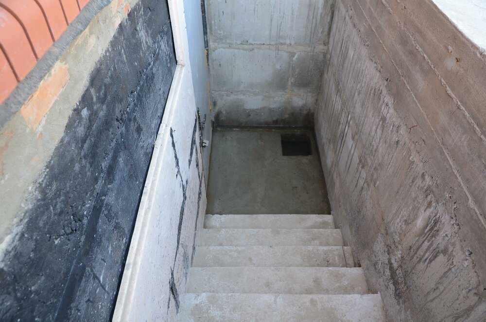

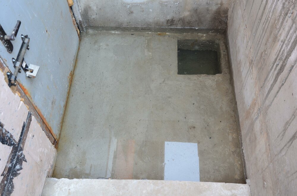

При высоких грунтовых водах вода поднимается во время дождей и таяния снега. Прошлой осенью воды в подвале не было, а этой весной появилась, причин несколько:
1. У меня грунты плохо впитывают воду, она долго уходит в землю;
2. Горизонтальную гидроизоляцию мембраной я не делал, в моем случае толку от нее не было бы;
3. На участке отсутствует забор, при таянии снега вода от основной дороги и соседей стекала к дому (ее было много после рекордного выпадения снега).
Не помню писал ли раньше, в конце подвальных ступенек была запланирована яма для стока воды, от снега например. На фото видно, как через эту яму поднялась вода, через пол подвала вода поднялась на такой же уровень. Пирог пола подвала такой: 10 см подбетонка + 30 см бетон. Летом, когда все высохнет придется гидроизолировать "монолит" специальной пропиткой, хотя сомневаюсь, что это поможет.

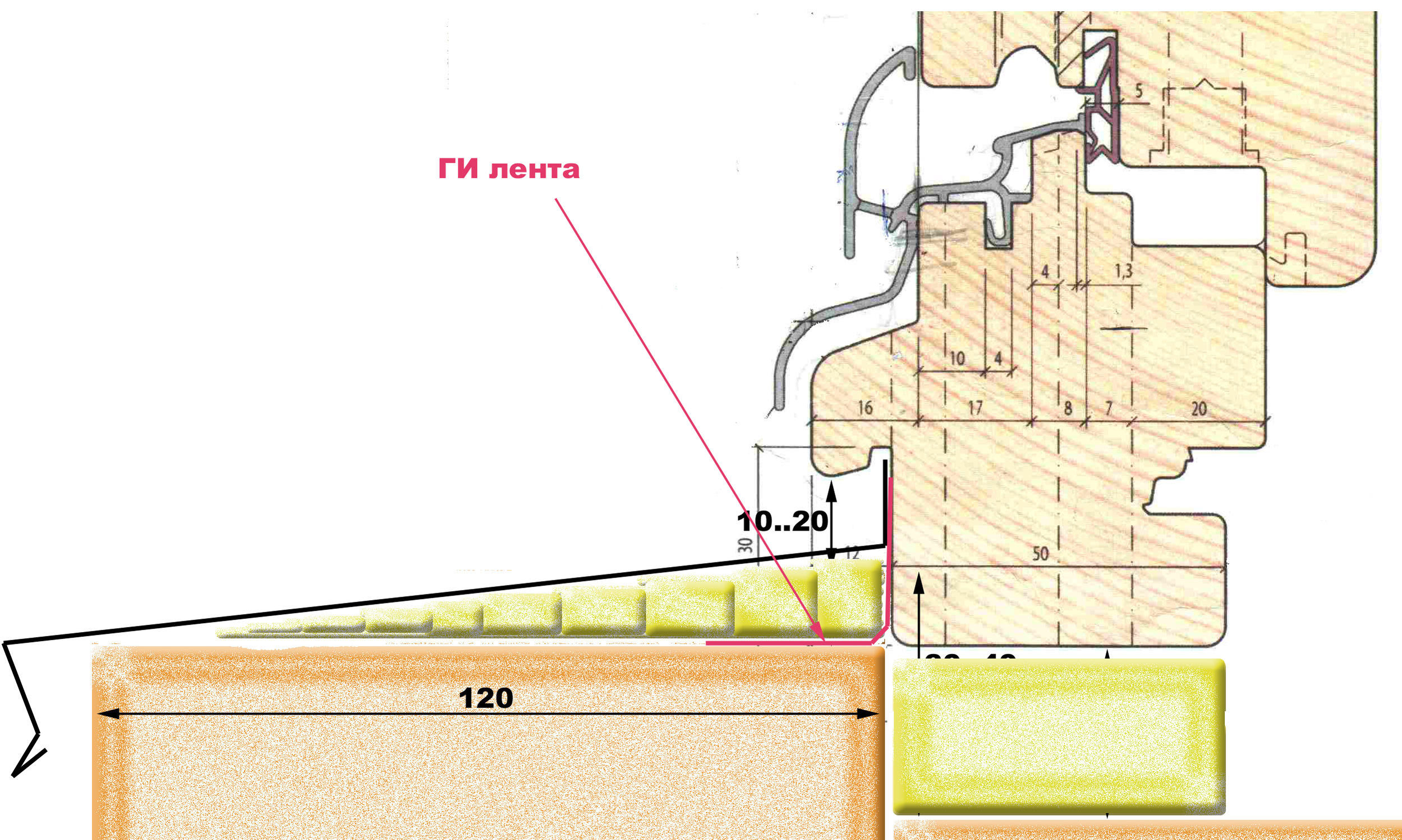

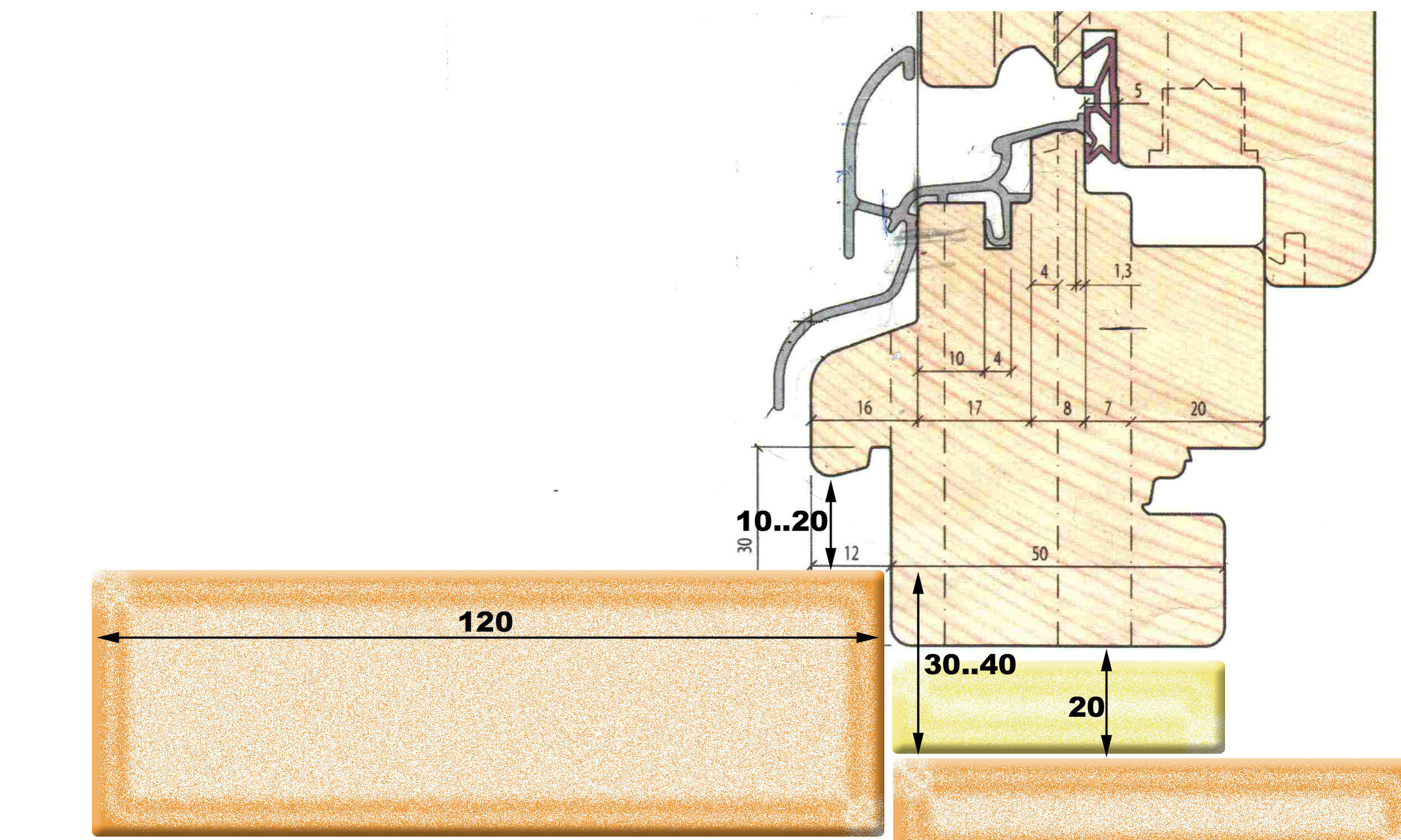

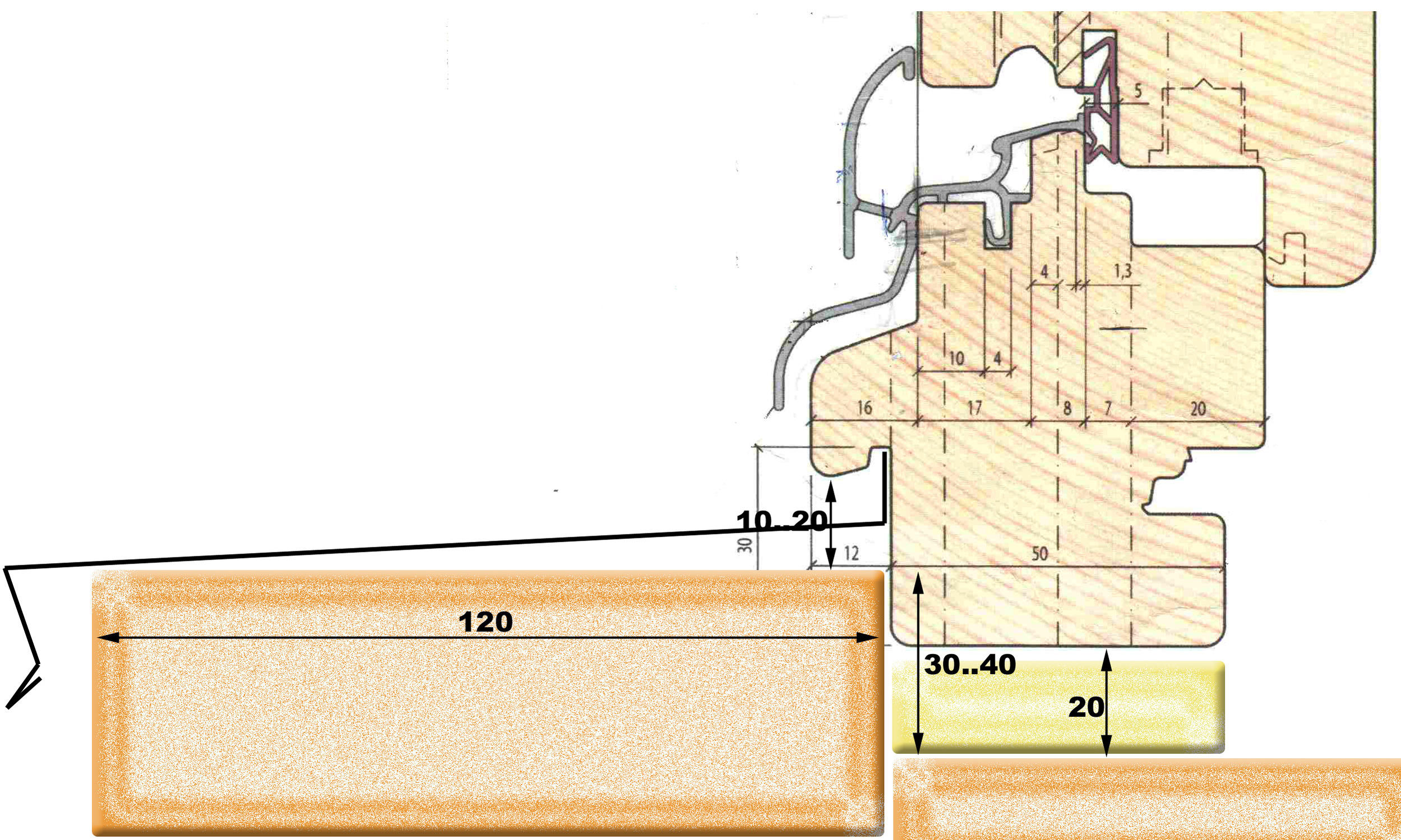

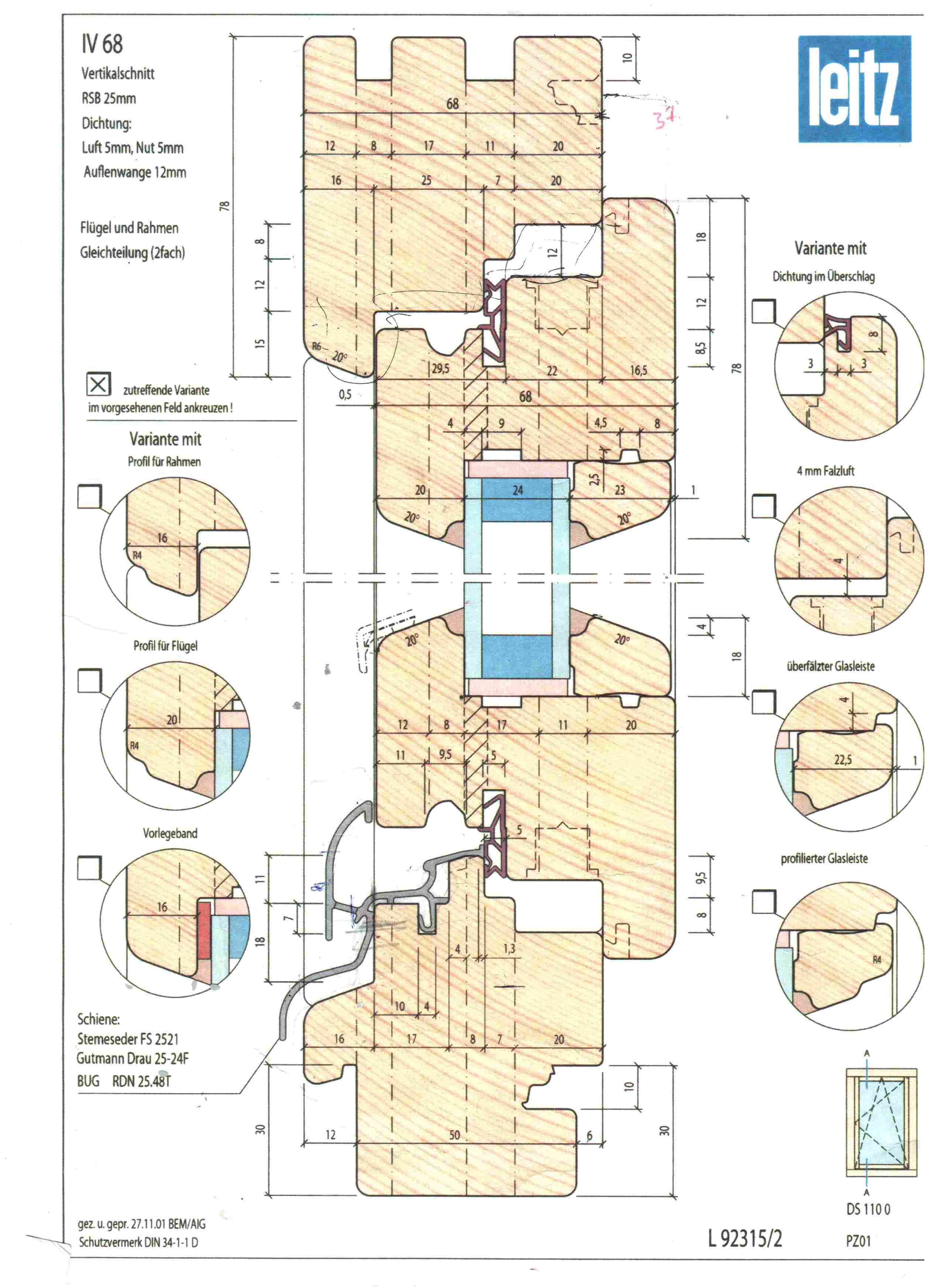

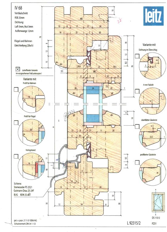

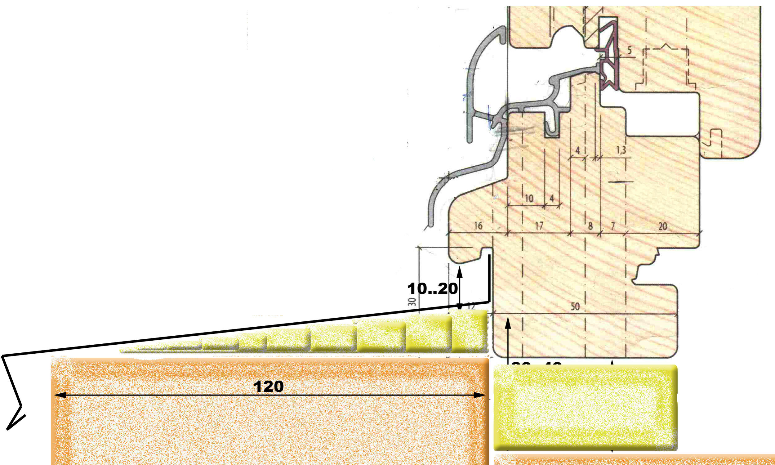

Ты разрез оконного профиля уже получил?
Да, вот он. Одно дело, когда общаешься с замерщиком, другое, когда видишь разрез профиля с размерами. Мне подгонять оконный проем (из блоков) до уровня облицовочного кирпича нет смысла. По периметру окна должен быть зазор в 2,5-см для профиля + 1,5-3 см для пены, главное заделать вентзазор (4 см) раствором, чтобы пена не уходила в пустоты (как ты и говорил).
Хорошо подумай и начерти. ;) Тебе еще отлив надо будет ставить. Если с подоконником вопрос решается автоматически, то наружный отлив может просто не встать, т.к. ты утопишь раму ниже уровня облицовки.
Хорошо подумай и начерти. Тебе еще отлив надо будет ставить. Если с подоконником вопрос решается автоматически, то наружный отлив может просто не встать, т.к. ты утопишь раму ниже уровня облицовки.
А я уже сегодня с установщиком разговаривал, ему нужны как раз 4-5 см ниже облицовочного кирпича...но я на выходных еще раз начерчу, перепроверю!
В любом случае, опускать раму ниже облицовки - неверно, с точки зрения затекания воды. ;) Вода (в любой фазе) должна идти наружу. Если подоконный профиль будет ниже облицовки, то это потенциальное место затекания воды под раму внутрь стены :)

В любом случае, опускать раму ниже облицовки - неверно, с точки зрения затекания воды. Вода (в любой фазе) должна идти наружу. Если подоконный профиль будет ниже облицовки, то это потенциальное место затекания воды под раму внутрь стены
Заработался...
МП окна. Чтобы установить подоконник нужна подоконная планка, которая идет в один уровень с облицовочным кирпичом, к ней крепится отлив (наружу) и подоконник (внутри).
Деревянные окна. Подоконной планки нет, есть паз. Отлив высотой 2,5 см, подоконник 4 см. Посмотрел на профиль окна свежим взглядом, он будет ниже облицовочного кирпича на 3 см (как в разрезе на фото) + нужно 2 см для монтажной пены, поэтому мне необходимы 5 см. Так я понял из слов монтажника, поправь, если ошибаюсь....

Не ленись рисовать ;)
Тогда все станет более понятным :)
Ну в первоначальном разговоре, речь шла о том, что вроеде бы и под эти окна идет подоконный профиль.
Я не в курсе, ибо с деревянными дела не имел.
Если его нет, то правильно ли я представляю себе конструкцию.
Изобразил на рисунке снизу. :)

При монтаже отлива, в существующем на сегодня варианте, под отливом не будет пены, а будет "клей-пена":D Тонкий слой пены при заводе отлива просто придавят и он "схлопнется". Т.о. можно и вообще без пены делать. Но будет "барабан" при дожде.
Да и между внешней стороной профиля и вертикальной полкой отлива (та что под козырек заходит) личше наклеить ГИ ленту, и запустить ее на кладку.
ПС На присланной тобой фотографии, лента присутствует. Но нет отливов еще :)
