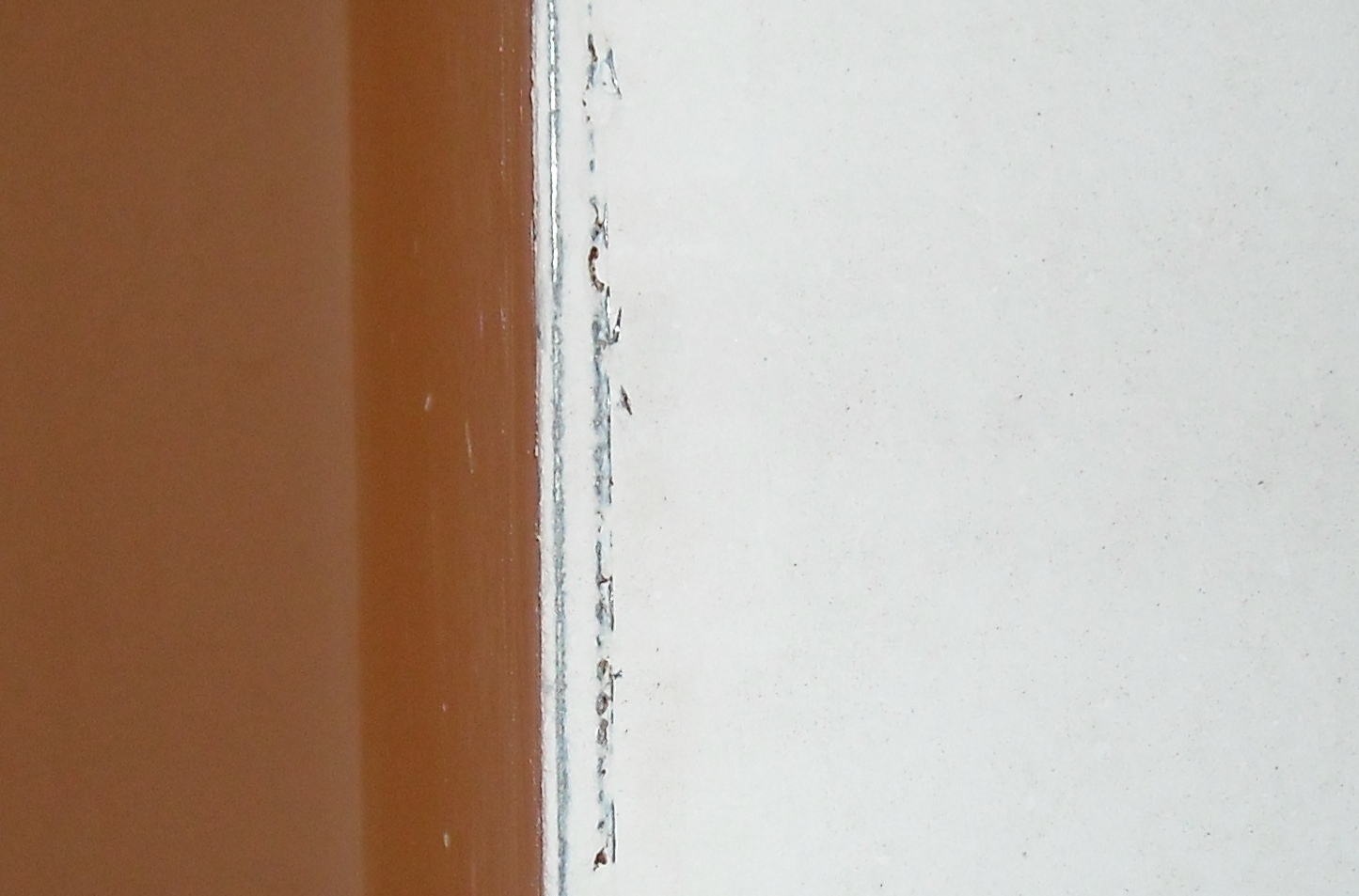

В сухом отапливаем помещении откосы простояли год. Теперь я исправляю за свой счет :(
gospel, а поясните, пожалуйста для НЕ специалистов, что случилось с откосом и что вы (как теперь наврено уже поняли) сделали не так? Как будете устранять?
Низкое качество оцинковки. Теперь покупаю только польские.
Лекарство следующее. Вырубить все (!) поставить новые.
