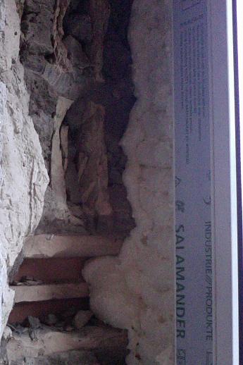

truck55 Опубліковано: 19 жовтня 2011 Поділитись Опубліковано: 19 жовтня 2011 Гипс и вата абсолютно не нужны,а я скажу больше-вредны.А стиродуром можно набрать любую толщину,хоть1 метр-выставте первый лист ровно и дальше клейте на самую мелкую гребёнку-работа для ребёнка.И шпаклёвки пойдёт аж 2 мм. Попробую, может быть и получится Откосы кое-где, как выяснилось после демонтажа старых коробок, просто кошмарные - на фото видно. Чем стиродур к такой поверхности крепить? Посилання на коментар Поділитися на інших сайтах More sharing options...
мастерок Опубліковано: 19 жовтня 2011 Поділитись Опубліковано: 19 жовтня 2011 Клеем.Только сперва большие неровности подровняйте кусочками,а на следующий день клейте листы. 1 Посилання на коментар Поділитися на інших сайтах More sharing options...
