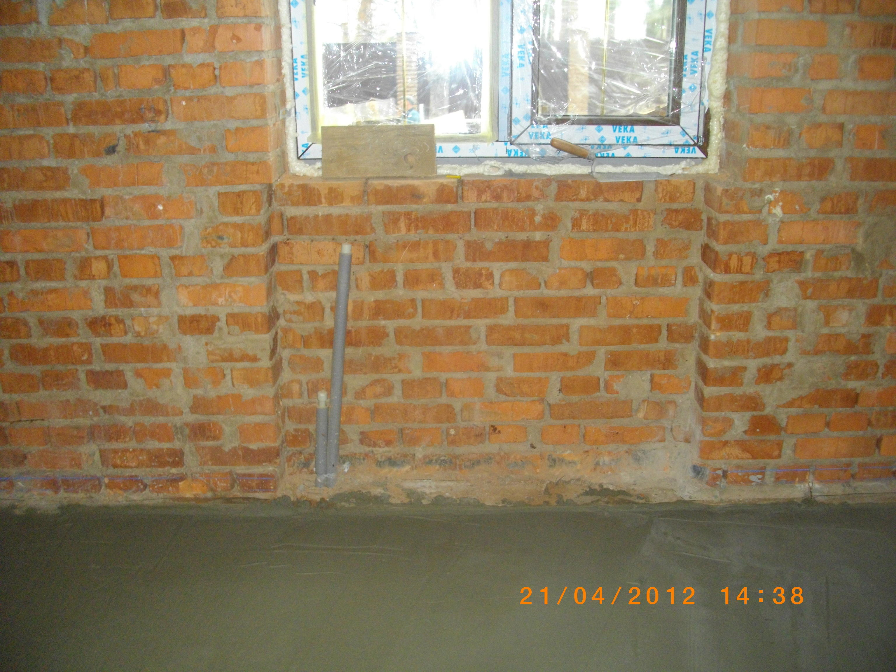

Оставте как есть ничего с этим проколом не случится и течи не будет.
Другое дело если бы это была металопластиковая труба тогда однозначно надо былобы ремонтировать.
На фото на выводах под радиаторы были вкручены саморезы в заглушки, для спуска воздуха при гидравлическом испытании,в таком состоянии на всех радиаторных точках а их было 25шт. ни один не пропустил на протяжении больше полу года.

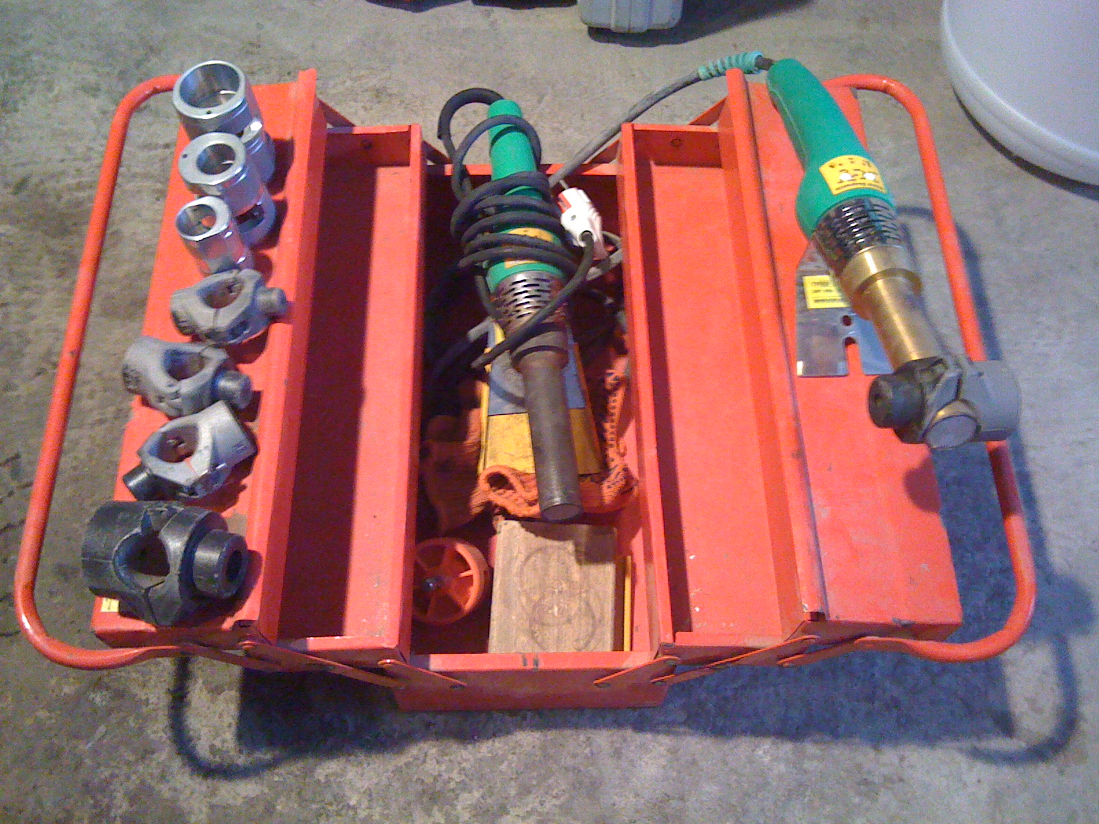

Есть ремонтный набор для ппр -попробуйте им запаять чтобы не долбать.
а вот с этого места поподробнее плз. что за комплект, хде взять и как им пользоваться чтобы не долбить стеночко..

Лучше конечно отремонтировать. Но если нет желания, поменяйте хотя бы саморез на нержавеющий :). Просто при всем багаже опыта уважаемых специалистов. Ни кто, сто процентной вероятности не даст, ну максимум 99,9% :( . У Вас частный дом, значит давление килограмма полтора, до двух. И на кухне плитка вероятнее. Это не высотка, соседей снизу нет. Проблема в другом, что если потечет когда Вас дома нет, а на улице мороз. С котла то вода вытечет, он станет. А с водопровода не вытечет? И тут смотря какой мороз, насколько дом инерционный, и как долго Вас не будет дома. А тогда ремонт, по серьезней будет.
Пы.СЫ. Для ремонтного набора долбать тоже чуть надо, только гораздо меньше, чем если муфту впаивать.
Ремонтировать собрались?
Но возникают вопросы:
1. Гдевзять паяльник ?
2. Где взять спец насадку?
3. Где взять ремонтные стержни?
4. Когда все нашлось, как это все сделать?
Прочитать можно тут: (ссылка устарела)
Монтажники эти ремкомплекты не покупают, а сбор всех этих пасочек в аренду и сама работа займет дня три. Заказчику озвучат цену 300 у.е. за дырку , а он естественно пошлет в лес за такие деньги.
По этой причине читаем пост №2 этой темы и не умничаем.
Смотря какие монтажники,у некоторых он идет в наборе в сварочном аппарате.А три дня -это вы конечно загнули.
Это наверное очень крутые монтажники. Они с нами не дружат. Мы так, по мелочам.

Посудите сами: вот у меня два паяльника фирменные экопластики. Насадочки тефлон, фрезы, и.т.д. на круг около 1000 у.е.
Ремонтной насадки у меня нет, значит не дорос, есть круче меня монтажники.
А Вы говорите умничать.
А вот у меня тоже фирменный сварочный аппарат екопластика до 63 rsp-2a,там ремнабор был в комплекте.Я ведь не умничаю.Не знаю купил бы его отдельно,работал им раз 10-два из них 2раза на спор с монтажниками которые об этом наборе даже не слышали.
ремнабор был в комплекте.работал им раз 10-два из них 2раза на спор с монтажниками которые об этом наборе даже не слышали.
Ну значит человеку повезло, нашел он Вас. И инструмент есть и за работу берете не дорого.
Отремонтировать эту трубу можна и без ремкомплекта очень легко.
отрезаете пластинку полипропилена от муфты,затем нагреваете паяльником место прокола и этот кусочек пластинки и затем её прикладываете и всё.
Не плохой совет, на воду ХВС сойдет, на отопление не подходит, там трехслойная труба.
