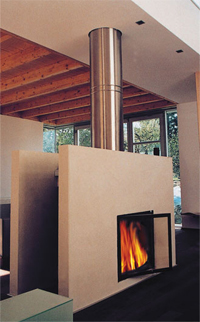

УРА!!!! Запуск термокамина прошёл удачно.
Boleg2
!!!ОБРОТИТЕ ВНИМАНИЕ ЧТО 6-8 кг (КПД 80% ) дров НЕ ежечасно
А 4-5 раз в сутки и при этом в топку это количество дров можно загрузить. Делайте обычный камин и ставте ТТкотёл и тогда посмотрим кто был прав!!!! (Я У СЕБЯ ТОЧНО ИСПОЛЬЗУЮ КАМИН+ТТ котёл два в одном-это сссупер,в этом году!!!!!!!;)
Ну если 5 раз в сутки, и "забить до отказа", то согласен, обогреться можно.
Камин я сделал давно и почти каждый день им пользуюсь. В своем камине я применил развитую систему радиаторов для максимального отбора тепла у отходящих газов. Но лучшим вариантом камина я считаю вот этот, что сделал в прошлом году. www.stroimdom.com.ua/forum/showthread.php?t=3371&highlight=%F0%F3%F1%F1%EA%E0%FF+%EF%E5%F7%FC
ТТ котел с теплоаккумулятором сейчас устанавливаю, интегрируя их к существующей системе отопления с газовым котлом.
Правда она разная. То что для Вас "сссупер", для других .... эээ.... не очень.
Эмоции, это здорово. Но есть простые расчеты. И есть здравая логика. Которая говорит, что мало уметь растянуть горение на долго, надо еще "взять и усвоить" энергию, накопленную в твердом топливе. И если есть в 1кг. сухих дров 4 кВт/ч энергии, то хоть лопни, больше не вытащишь. Также советую рассмотреть варианты камин+ТТ+ плита+ сушка волос. Шутка ;-)
Кстати что мне понравилось еще это то что подача воздуха идет с автоматической регулировкой заслонки.
А какая модель топки ?
Я подумал, что при таком обилии труб нужен к ним подход, боковые двери. Если отделку сделать как на картинке только выше , до потолка, то с боков смело можно ставить двери и боковые ниши использовать как дровницы.
Следить за горением и подкладывать дрова в комнате в камин куда удобнее, чем ходить в подвал к котлу. Такая система может оказаться гораздо удобнее.
А воздух сжигать он будет из помещения, в котором стоит, или предусмотрен забор воздуха из подвала или улицы? Встречал я такие камины.
На сколько я понял, в нем теплоноситель изолирован от общей системы и тепло передается с помощью какого-то загадочного девайса 3 (в схеме), эффективность которого сомнительна, а почему бы ему не греть воду непосредственно в системе? Получилось бы два котла последовательно (или включить параллельно) и автоматику можно бы придумать под такую схему.

Прореагировал так на Ваше письмо как и Вы на моё :). За ссылку на фирму конечно большое спасибо.Я с ними встречался на выставке в киеве и там были ихние поляки производители этих каминов.-----на счет схемы спорить не буду ни с кем-я её не придумывал да и там придумывать нечего(велосипед уже изобретен).схема на фото выше с ихней инструкции(как видите на польском) так что собрать всё подключив свои знания было не супер сложно.Спорить с Вами не буду что у Вас собрано по лучшей схеме.Но почему Вы эту схему держите в секрете и не выложите тут для всех?. Что будет через два года я конечно не знаю-все имеет срок службы.Не думаю что если оно сейчас не глючит то заглючит потом изза допустим неправильно собранной схемы.Да может и поломается что то но не изза схемы-)). Ну на 5й пункт ответа дать не могу;) Могу сказать что всю систему видет тоже "натуральный" поляк и далеко не тупов в сантехническом деле...
Пока тоже откланиваюсь.Время проверит всё а пока греюсь.
2) Труба для такой обвязки (медь) выбрана правильно. Но, по характерному белому отблеску делаю вывод. Что припой применялся низкотемпературный, у которого характеристики до 110 градусов. Хотя бы, до теплообменника, нужно применять высокотемпературный припой.
Узнал по припою.Не нужен там он высокотемпературный.Узнавал не у своих сантехников.Каким они пояли узнаю во вторник.
И еще Вы писали-------------------У меня замечание на перспективу: фильтр перед насосом переверните на оборот. В таком положении он не работает, а только вредит----------почему он вредит если он подключен правильно по стрелочке совпадающей с движением воды и совпадающей со стрелочкой на насосе.(может просто на фото не видно)?
Фильтр: Вы сами посудите. Вся гадость, собравшаяся в сетке будет тормозить проток, и забивать сетку. Отстойник нужно направить в низ и тогда ничего не будет мешать протоку. Открутите заглушку фильтра, достаньте сетку и все поймете.
Припой: Я не знаю, откуда Вы это взяли. Но, «при работе медью на высокотемпературных системах отопления и разводке газопроводов используется высокотемпературный припой». Это аксиома, и не обсуждается.
Вы не видели аварии Т.Т. котлов. Поверьте, от пара, в котельной стекла вылетают. А у низкотемпературного до 110 градусов.

Блин а зачем же тогда этот фильтр-).... Кстати с меня за инфу по бойлеру :beer:
Защитить насос. Вы не представляете сколько в системе мусора. Любая окалина с литья, может разнести крыльчатку насоса. У новой системы в фильтре всегда остатки льна с паковки и.т.д. разной гадости.
Вы не задумались над вопросом почему я сам отказался от их услуг
Работает 2 года у меня в доме. второй я строю на даче.
тот кто будет первый раз собирать схему сделает много ошибок.
А вы можете дать рисунок своей схемы ? Если это не коммерческая тайна.
