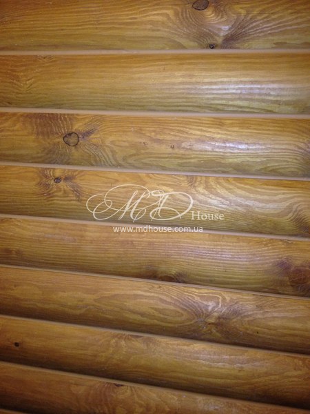

Но зачем оно тебе? Много щелей? Судя по фото, у тебя все в норме.
Я себе планирую просто Пермачинк (ну или реммерс) герметик.
Конопатка мне не нужна, щелей нет вообще (даже на милиметр). только два места буквально по 5 мм.

Для герметизации межвенцовых швов (при необходимости такой герметизации) в основном используем Акрил 100 от Реммерс. При широких щелях продукцию Пермачинк. За последний год на рынке появилось несколько похожих по свойствам продуктов, но за меньшую стоимость.

У тебя дому только первый год, моему второй. Щели есть в основном в районе 2 этажа и фронтона. от 1,2 мм до 10мм. Ожидаю, что после утепления и включения отопления бревна еще потянет...

Возможно стоит накрыть дом черепицей и не конопатить еще годик, он подтянется правильно и картина с конопаткой / герметизацией прояснится. А так есть опасность что потребуется дополнительно латать через зиму.. Такое мнение :)

По смоему опредилился так. Сейчас подконопатка. Через пару лет герметик. Крыша стоит готовая под мягкую черепицу.

Я использовал Латвийский Tenalux. Прошел год, с герметиком все в порядке. Мне давали гарантию 20 лет. Кто-нибудь еще пользовался таким герметиком? желательно получить отзывы от тех, у кого он больше года!

Для wood-wood: простоит, не переживайте, он на порядок лучше любого акрилового герметика, даже того, который придумали ещё индейцы;)
...если быть точнее то скорее всего это был герметик Tenalux 118S (ссылка устарела) и www.tenax-ua.com.ua/germetiki--dlja--stroitelstva/odnokomponentnye--germetiki/18/
латвийского производителя Tenax. Продукцией данного завода мы как раз и завозим в Украину. У них ещё есть герметик акриловый Тенапласт также применим для этих целей.

Попробую рассмотреть известные по рекламе и не очень акриловые герметики Perma-Chink, Акрил 100, ну и Тенапласт согласно данных декларируемых производителями:
+ удобны в работе, легко наносятся, также легко удаляются водой (по заверениям строителей наиболее удобен в работе именно Perma-Chink остальные, вроде - "мажутся").
+ теоретически через швы заполненные акриловым герметиком - дом "дышит"
+ экологически чистый продукт
+ легко колеруются акриловыми красителями,
+быстро сохнут (хотя чем быстрее акриловый герметик сохнет, тем меньший срок он прослужит)
- реально служат не более 15 лет (10 лет) (не просто сидят в шве, а работают на сжатие-растяжение) при условии действия УФ и других климатических факторов.
- возможность работы при температуре не менее +5°C (0°C)
- усадка не менее 5%, являются высыхающими герметиками (за счет испарения влаги из массы), хотя за частую не менее 15%
- удлинение в момент разрыва не более 250% при идеальных условиях (некоторые пишут 300%, но не пишут при каких условиях и на протяжении какого срока эксплуатации, данный показатель сохраняется!!)
Встречал акрил для дерева российского производства (название не скажу), на котором писали что удлинение не менее 600% (!!), я взял на пробу, нанёс, результат - усадка более 30%, сам герметик как жвачка, зато цена - сладкая...
Герметики на базе МС-полимеров (силаном модифицированный полимер):
+ срок эксплуатации - не менее 20 лет (хоть производители говорят и о 35 годах) при действии внешних климатических факторов УФ и др.
+ не содержат изоцианатов, экологически безопасны,
+ не имеют усадки (≤1%) т.к. полимеризация происходит за счет влаги воздуха,
+ возможность применять при отрицательных температурах. Но есть большое НО - скорость полимеризации резко увеличивается, в добавок при отрицательных температурах трудно качественно подготовить поверхность т.к. при температуре ниже +5 на поверхность образуется водяная пленка, которая при замерзании превращается в наледь и является антиадгезионным слоем между поверхностью и герметиком.
+ относительное удлинение в момент разрыва не менее 400% (реальное удлинение)
+ отличная адгезия ко всем строительным материалам кроме полиэтилена и битума (с некоторыми добавками), не менее условной прочности на разрыв 1,6 мПа т.к. характер разрушения когезионный. Т.е. данным герметиком можно заделывать и швы между ПВХ, полиестровым покрытием, оцинковкой, поликарбонатом и др. "вредными" поверхностями.
+ интервал температуры эксплуатации -50 до +90 (реально можно использовать на кровле). Есть МС-герметики и с большей температурой эксплуатации, но с ними не сталкивался, а только читал.
+ может быть окрашен любыми воднодисперсионными красками.
- для строителя который работал до этого акрилами, будет немного не привычно. Т.к. в случае заляпывания древесины акрилом, последний легко удаляется водой, с МС- геремтиком, одной водой не отделаться, скорее всего в ход пойдет и растворитель.
- не значительно выше цена чем у акрила (не учитывая цен американского герметика).
