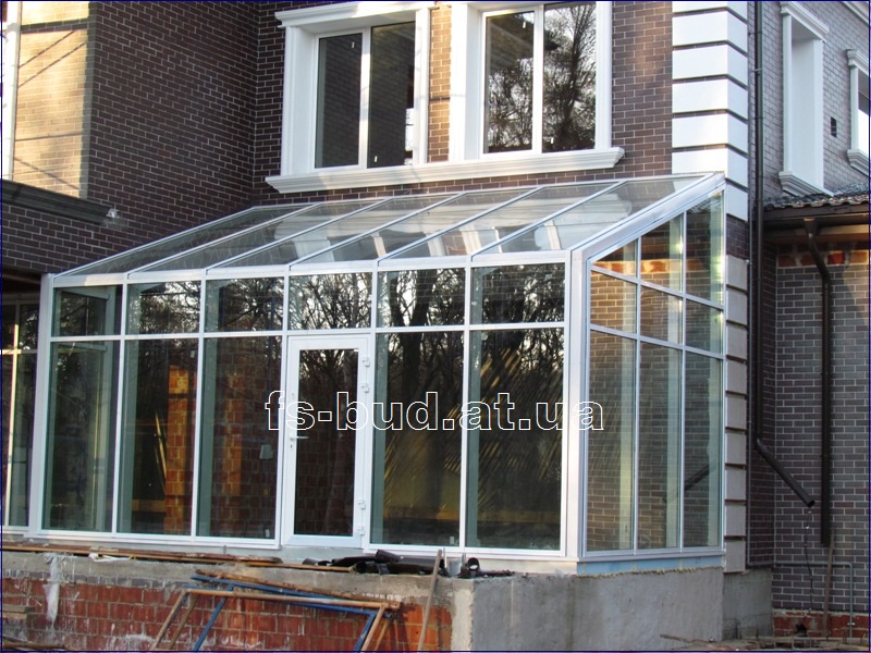

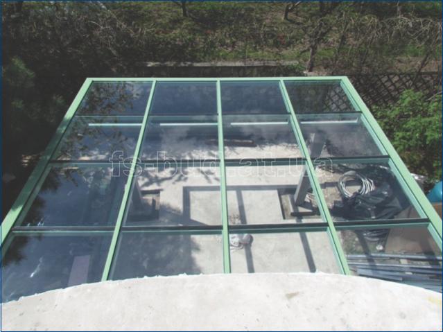

Кстати есть триплекс с закаленным стеклом? Или я совсем не в ту сторону думаю...
Есть.
Вот например (см. ниже фото навеса). В качестве заполнения в навесе использован триплекс 6.6.2 (из 2-х закаленных стекол толщиной по 6мм), ходил лично по стеклу, слегка прогиналось, но у меня и вес чуть более 100кг.
Для стекляных полов вообще используется триплекс 30мм (из 3-х закаленных 10мм стекол).
Вот еще пример (см. ниже фото зимнего сада). Здесь в качестве заполнения вертикальных частей использован стеклопакет с наружным стеклом триплексом из 3-х закаленных стекол толщиной 6, 6, и 4мм (общая толщина наружного стекла 16мм - защита от пистолета ПМ).
