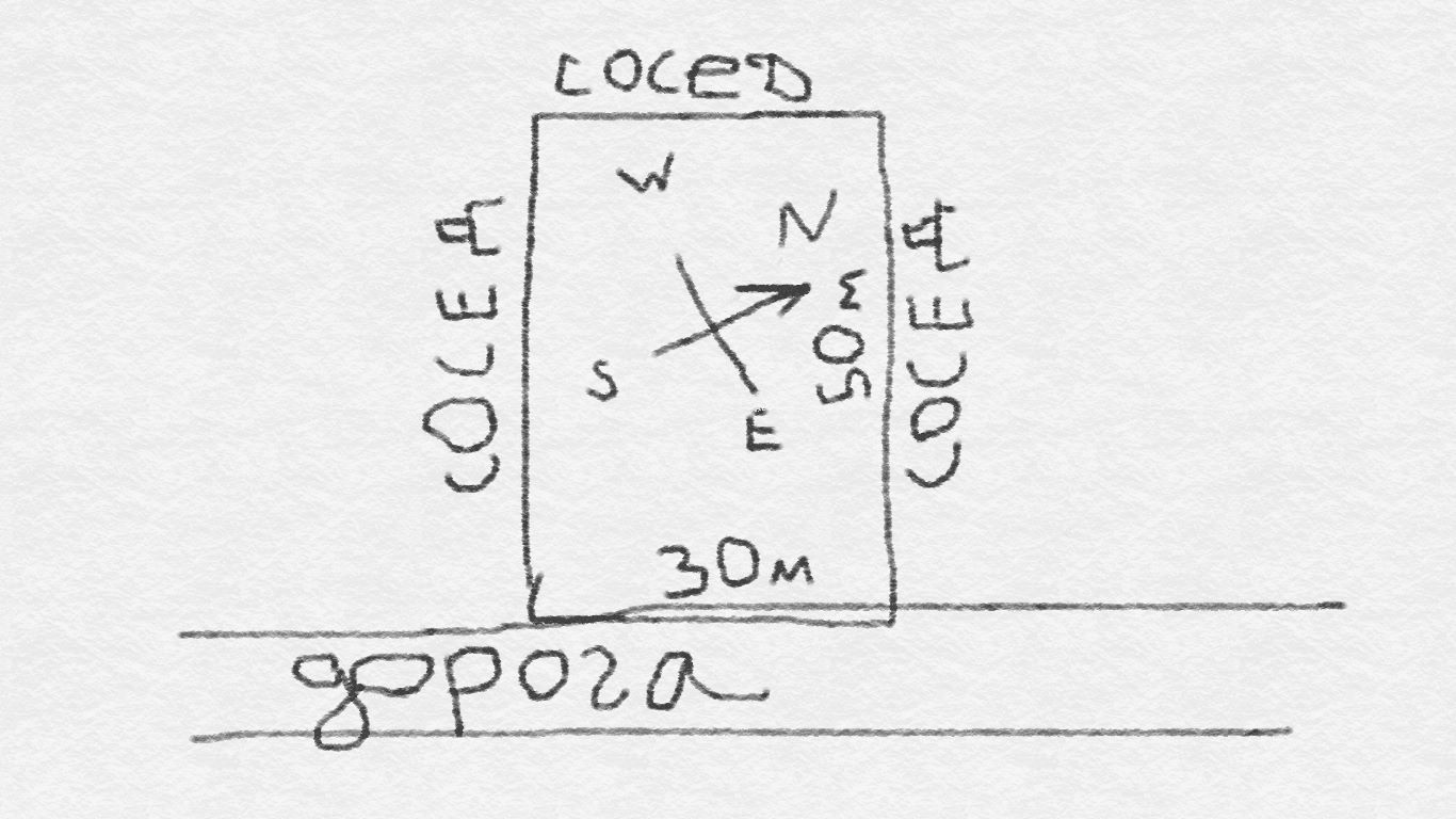

Друзья, соратники, перехожу к следующему этапу - обсуждение проектов в привязке к свежекупленному участку :)
Куплен участок 15 соток (30 м на 50 м).
Прикладываю картинку с ориентациями по сторонам света:
За прошедшее время было пересмотрено много проектов...:confused:
На текущий момент больше всего нравится Archon "Дом в рододендронах"
в вариациях
Дом в рододендронах 5 (Н)
и Дом в рододендронах 6 (А)
Принципиальное отличие между этими двумя вариантами - ориентация дома (продольное расположение 6 (А) против поперечного 5 (Н)).
Очень хотелось бы услышать ваши мнения/комментарии/подсказки по:
1) Вариантам проекта
2) Расположению самого дома на участке
3) Расположению септика и скважины на участке

Вариант 6 (A) можно повернуть в зеркальное отображение, гараж к северу поставить. Подвинуть левее, если смотреть с дороги на участок. тогда терраса плавно перейдет в детскую. площадку и сад.
Но если соседи построились уже, думаю, планировать нужно и с учетом их построек. чтобы твоя терраса на поросятник не выглядывала)
Размещать гараж от дороги - как тебе хочется, но надо помнить, что снег утричком придется откинуть тебе. ))
Если сделать зеркалку - то тогда наоборот гараж окажется с южной стороны. Он в изначальном проекте справа (у меня это как раз и есть север). И тогда логичнее подвинуть дом правее относительно дороги, терасса будет тогда выходить в левый угол заднего двора...
Соседей слева и справа еще нету, сзади участка стоит небольшой домик, а-ля дача. Есть подозрение, что там могут появится новые соседи. Т.е. подстраиваться пока нет под кого.
Это ты имеешь ввиду насколько далеко от дороги ставить дом? Я думаю, что переднего двора много оставлять смысла нету, вся жизнь должна проходить на заднем дворе. Тем более оттуда у меня открывается вид на холмы и закат...Со второго этажа на задний двор должно быть видно озеро, оно находится со стороны северо-запада (если смотреть на схему участка из моего поста выше)
По поводу септика и воды: есть уклон на участке? Есть ли уклон по местности?
Уклон небольшой есть: участок со стороны дороги чуть выше, и потом ближе к задней его части идет уклон...
Септик логичнее делать поближе к дороге, наверное...
Вы на горе наскока я поняла? Вода у вас на скольки метрах?
Давай фотки в студию!
Да, по местности это на подъеме, до воды у соседей напротив вышло 50 м скважина.
