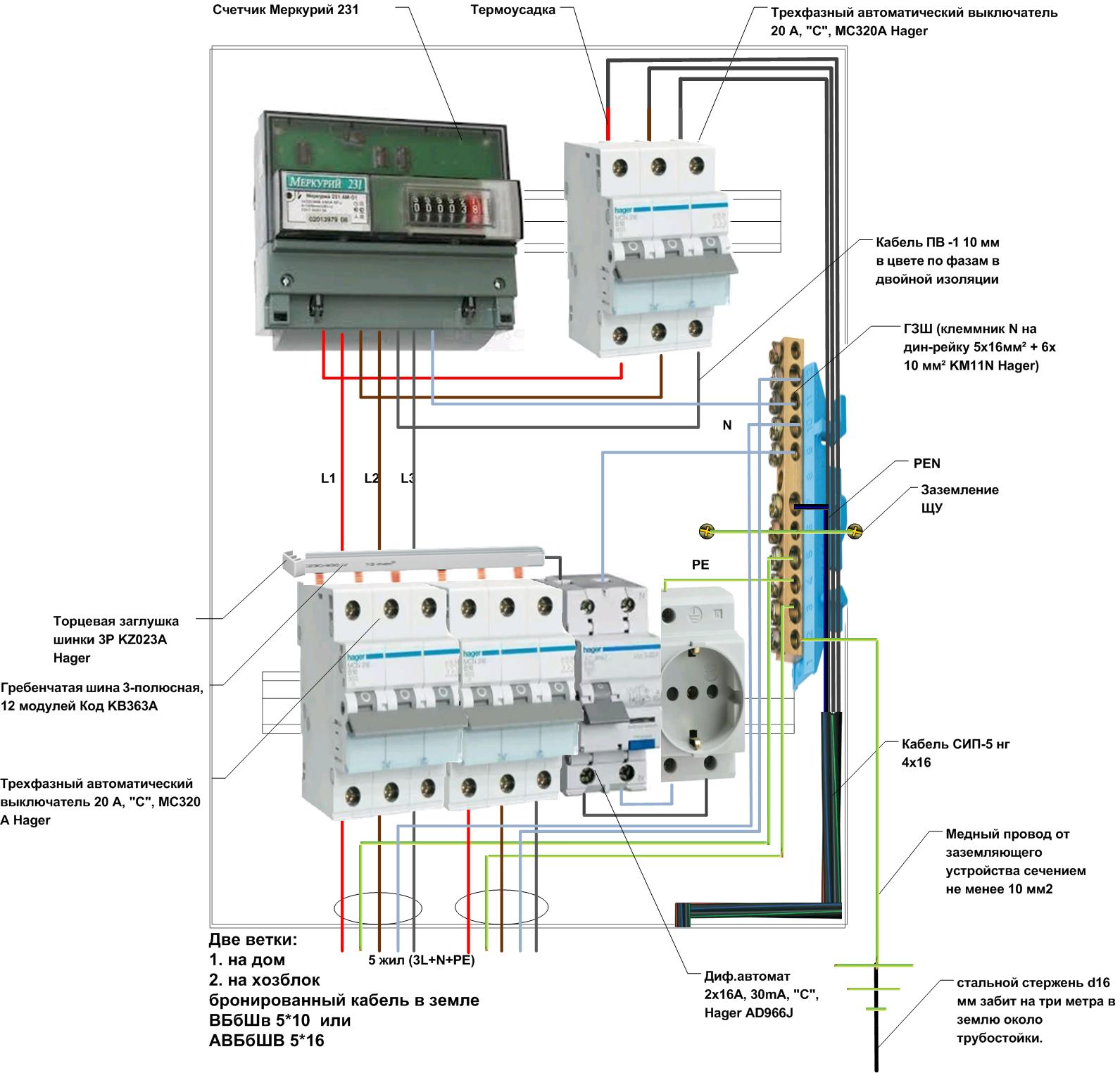

HagerKVT, получила автомат и диф. и засомневалась, можно ли беспроблемно подсоединить к их верхним зажимам штыревую шину и провод ПВ-1 10 мм2 одновременно? Просто я ее вживую не видела, только на картинке. Снизу вилочная отлично встанет, но мне удобнее было бы сверху. Или диф.автомату все равно, с какой стороны подводится питание?
Ввод то без разницы сверху или снизу, но если вы хотите сделать ввод сверху, то шиной не соедините автомат и диф, у них верхние контакты не совпадут на одной линии что б подключить их шиной.
Лучше делайте ввод снизу и ставьте вилочную шину.
Спасибо, чуть позднее закажу автоматы и шину.
Вы попробуйте, судя по фотографии
www.stroimdom.com.ua/forum/showpost.php?p=1855545&postcount=181
может получится, только провод вводить в УЗО или АВ - в ДА не подойдет.
Вы попробуйте, может получится, только провод вводить в УЗО или АВ - в ДА не подойдет.
Спасибо, но все-таки решила остановиться на таком варианте, надеюсь последнем.
:)Вот и нашли компромис.

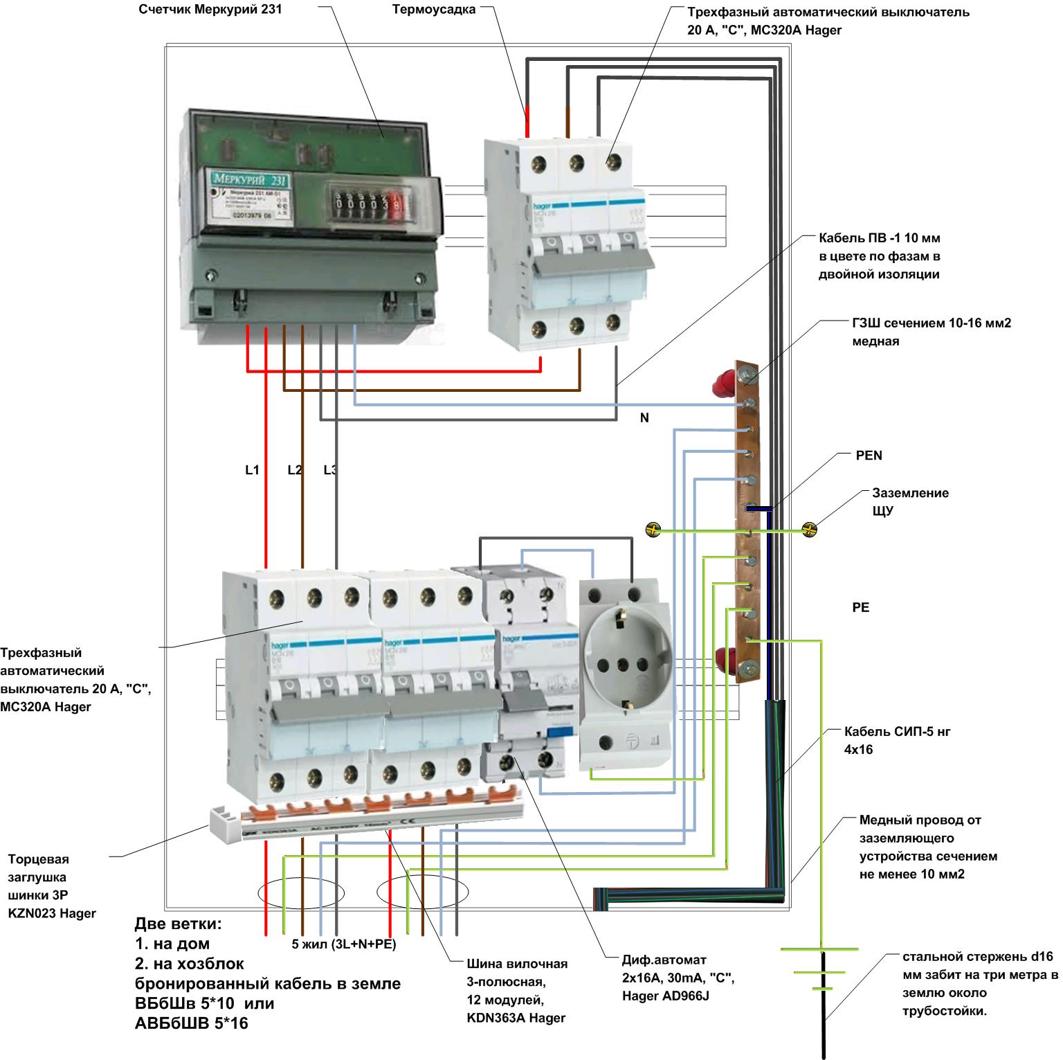

nata1, только в таком случае подвод питание к АВ от счетчика нужно делать снизу, а уходящие в дом кабеля подключать сверху. Уверены, что так будет удобнее?
Ну вот, только успокоилась, а Вы меня озадачили! Пойду почитаю...:confused:
nata1, попробуйте все-же штыревой шиной.
Вы правы, так однозначно будет удобнее. А может вообще без шины обойдусь, соединю проводом. Спасибо за подсказку.
nata1, зачем-же проводом, я Вас прошу)
В любом случае автоматы можно соединить шиной, а ДА - проводот, если щиной не выйдет.

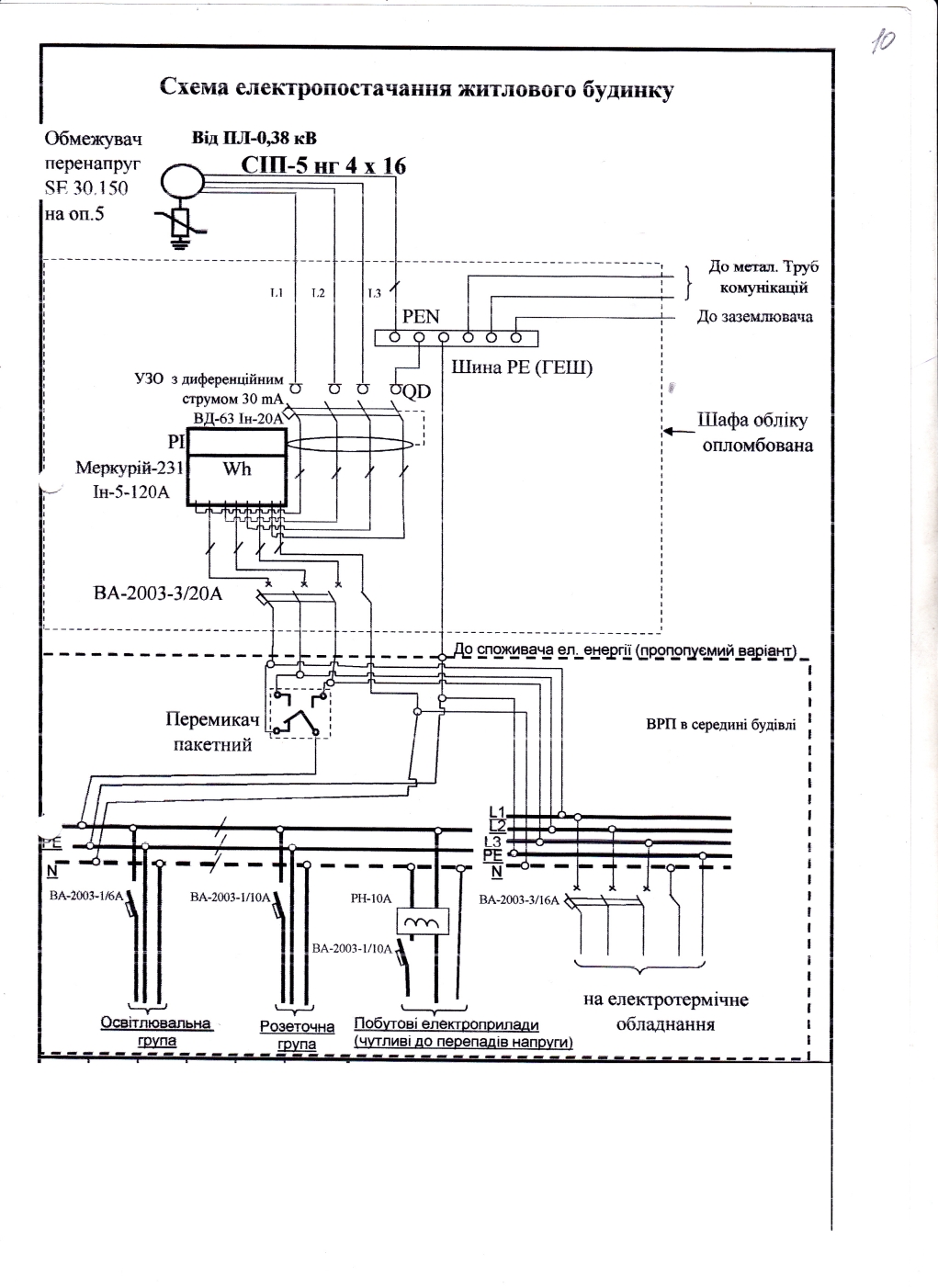

Когда планируете собирать щит? Может быть маленький нюанс - инспектора упрутся рогами и будут с пеной изо рта доказывать, что ноль от СИПа нужно подключать напрямую в счетчик, что есть не очень хорошо, так-что лучше иметь согласованную схему. И селективное УЗО лучше бы оставить, особенно если будут линии без дифзащиты.
Щит буду собирать, когда куплю все комплектующие. У меня есть согласованый проект, который делался через РЭС. Там в схеме показано, что PEN сначала приходит на шину ГЗШ, которую почему-то обозвали ГЕШ, делится на PE и N, и уже N идет на счетчик. Впрочем, проекту я буду следовать избирательно.Там, где мне это выгодно, буду делать по проекту, если не выгодно, буду оспаривать свою правоту. Проектировщик допустил в чертеже, как минимум, две ошибки, которые видны даже мне.
nata1, а не могли бы показать?
А я схему уже показывала в другой теме. Это только одна страничка из проекта, весь проект я показывать тут не хочу.
День добрый.
Подскажите, как правильно?
В проэкте "0" с ГЗШ идёт в счётчик, а затем на потребителей.
У Вас на рисунках, с ГЗШ "0" идёт на счётчик, и с ГЗШ "0" идёт на потребителей.
Удачи!!!
gvstudent, технически - одинаково, с точки зрения принимающих - через счетчик.
Вот вариант, на котором остановилась, с Хагеровской шиной, если не найду медной полосы. Выкладываю, чтобы не запутаться самой и не запутать людей.:D
