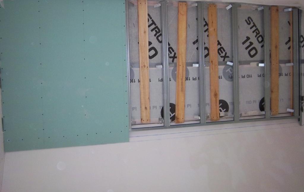

Для того, щоб розподілити навантаження і можливу деформацію дерева. Принцип перехрестного монтажу або зміщення стиків матеріалів не відміняли.
Профіль ЦД має проходити перпендикулярно доскам!
Я думав, що повинен йти перпендикулярно балкам перекриття:)

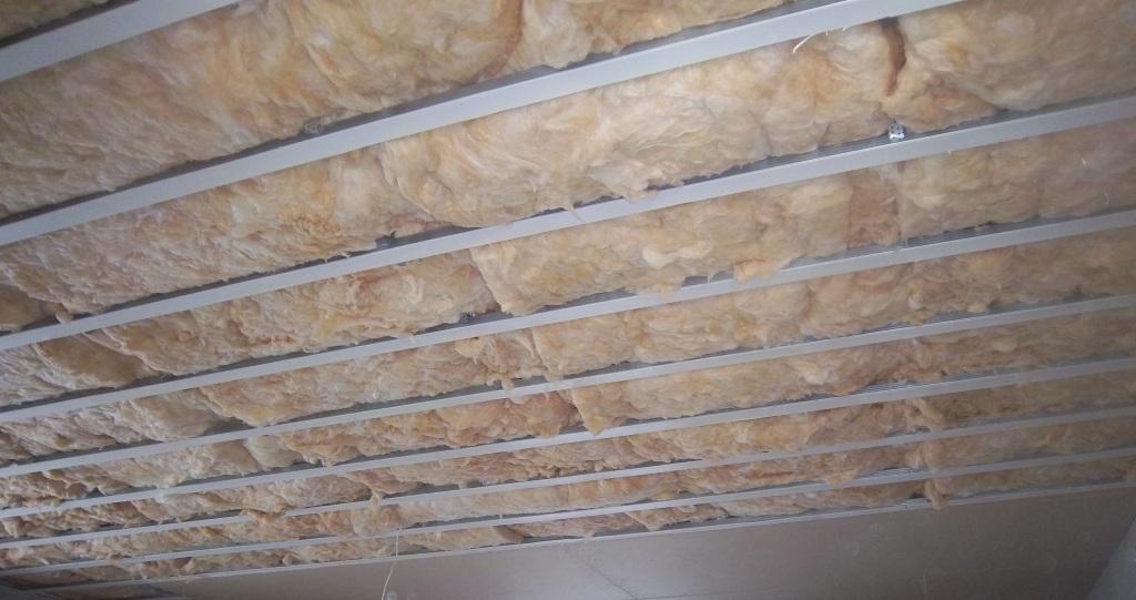

Я уже выкладывал планы 2-х этажей, на которых нужно смонтировать г/к потолки.[/quote Уделите внимание на звукоизоляции на деревянных перекрытиях я использовал вату и на профиль проклеивал дихтунг на пироге пола второго этажа само собой.

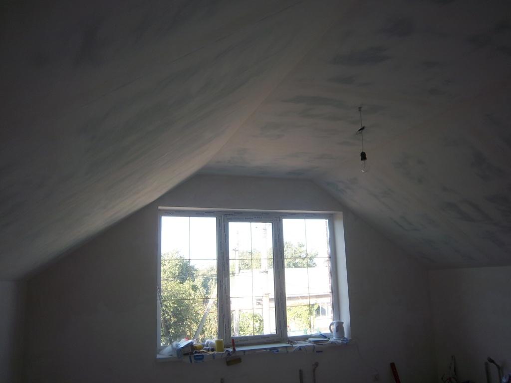

Там ud неправильное примыкание к наклонному потолку на мансардах с с косыми внутренними углами ud крепится к внутреннему углу с одной стороны( во внутренний свой угол) в плоскости потолка.
Всё там правильно, там угол в 135* создан точно так, как Вы делаете угол и в 90*, только нижнюю полку удэшки приходится клепать под 45*. Соединение "через гипс" чистое, Вы ж за него и ратовали несколько страниц раньше.
А на фото у Вас создание угла не через профиль, а консолью, или по-народному - "крылом". Так и Кнауф рекомендует, но такой тип сложнее выполнять, поэтому оно малоприменимо.
а мы этот угол вообще по-третьему выполняем, а как, не скажу, личное изобретение, секрет фирмы. кому надо,-тому сделаем. пока же есть общепринятая схема, указанная мной по ссылке форумчанину. Там всё понятно, пусть выполняет.
Клепать ud под 45 считаю неправильным!И мне глубоко всё равно- как делаете вы! -главное что бы было правильно.
Правильно - значит использовать угловые соединители. build.novosibdom.ru/node/36, схема, например. Пусть ищет их в продаже, пусть гипс подрезает сзади спец рубанком не повреждая бумаги и тд. Так Кнауф рекомендует и учит на курсах. Вот это будет правильно. Кому такое правильно надо.
Вы всё правильно написали,но чтоб достичь этого профиля нужно стараться крепить к балкам,так как у Владимира на фото выше,а в Вашем варианте Вы их крепите к доскам:).
Их тоже на мансардах использовать не желательно только для разноуровневых потолков.На моём фото понятно как, только разметка производится не по низу а верху UD итог нормальные как геометрически так и грамотно выполненные плоскостя

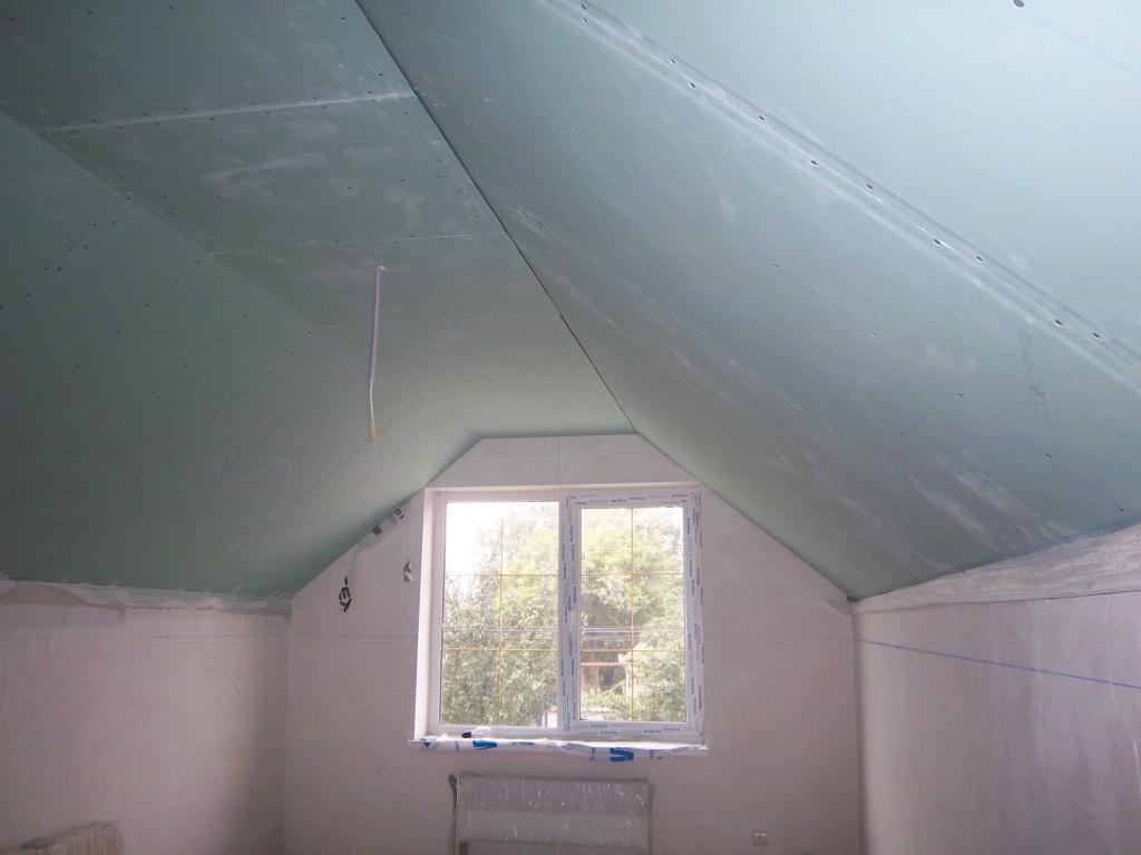

Кстати, возник ещё один вопрос. Может хоть на него кто-нибудь ответит. :)
Потолок и стены мансарды как удобнее обшивать ГК? Сначала потолок, а потом ломанные стены или сначала стены, а потом потолок.
На всякий случай напоминаю, что хочу обшивать сразу по ОСБ, без каркаса.
У мансард разная конфигурация -дайте разрез хоть от руки а мы посоветуем последовательность .Может потолок , может фронтальная стена ....!?
Если просто по ОСБ, сверху ,накрутить гипс, то, наверное, всё равно . Выровнять плоскости- уровни не получится.
Форма такая же, как на Ваших недавних фото, только потолчная (горизонтальная) часть пошире - 1,5 метра. Высота горизонтальной стены - 1,54 метра. Ширина наклонной части (40 град наклон) - 1,4 метра.
__________________
Sapienti sat
Делал бы - с начало оконную стену,потом противоположную , потом короткие боковые, потолок и косые в конце-это с каркасом -чтобы дать точную геометрию помещения в вашем варианте наверное разницы нет.

Вот тут Днепр Владимир описывал, П112 с направляющим профилем.
(ссылка устарела)
По фотке получается, что продольный профиль просто лежит сверху на поперечном и ничем не крепится к нему. Какую функцию он выполняет?
Ведь ГКЛ будут крепиться к поперечному профилю?
Я понимаю, что топик превратился в личную консультативную площадку POLAA, но может кто-то и меня услышит...
Извините .... - Несущий профиль- верхний крепится тяжами и быстро-подвесами(либо скобами до 12,5см) к перекрытию потом через двух- уровневый соединитель набираются через 40 см (для продольной зашивки )профиля, нижние на которые крепится гипс. Верхний профиль даёт дополнительную жесткость потолку-этот вид каркаса себя оправдывает и когда нужно порядком занизить потолок -работать с тяжами на одно уровневом каркасе даже 20 см длинны -неудобно .и крутит профиль(убегает от размера -40,80,120)! при больших длинах помещения -через защелки- двух -уровневые эта проблема исчезает.Примерно так.Также при зашивке мансард, деревянных перекрытий- даёт дополнительную жесткость каркасу.Играет всей плоскость каркаса а не штучно (каждый профиль в отдельности) -как в одно уровневом.
