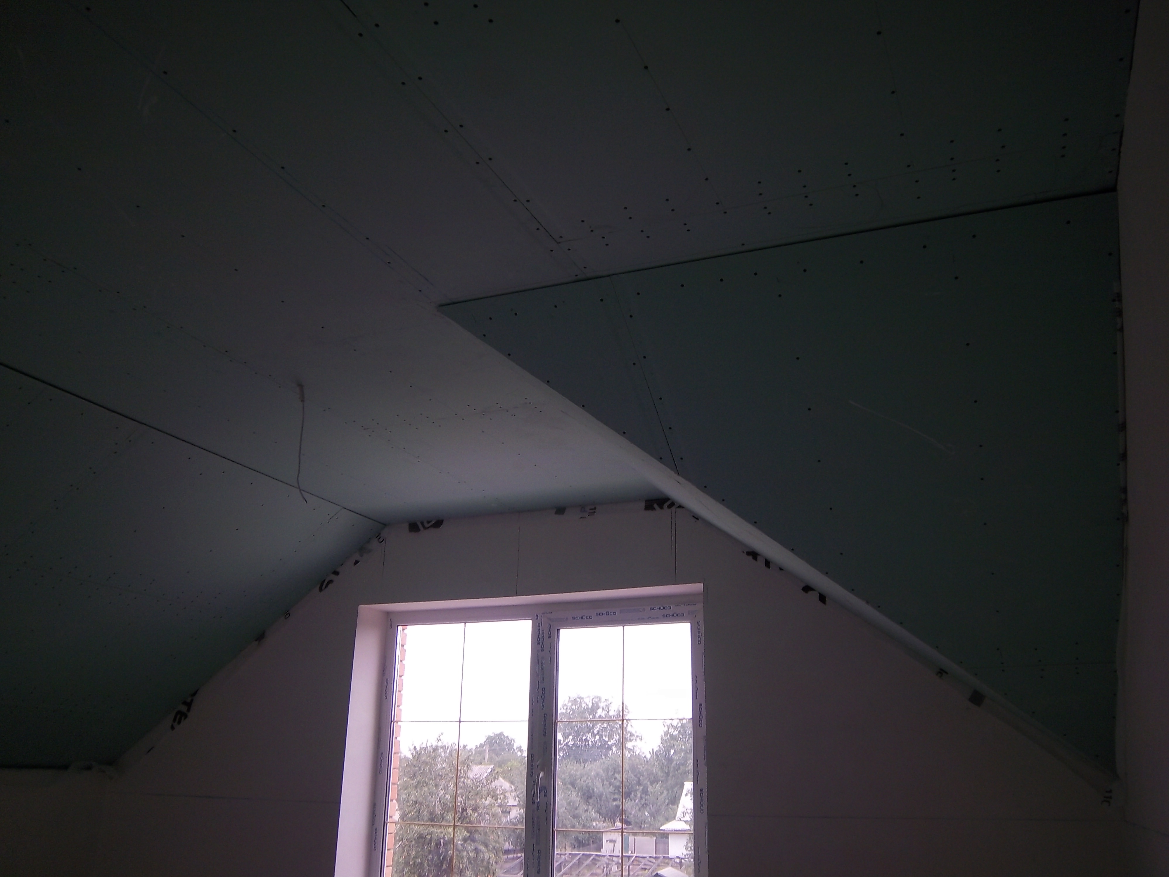

Доброго дня!
Зробив каркас під гіпсокартон в одній кімнаті з ламаною стелею.
Але беруть сумніви, чи все вірно зробив.
Прошу знавців оцінити конструкцію та вказати на недоліки або що ще треба доробити
picture.php?albumid=6413&pictureid=74915
picture.php?albumid=6413&pictureid=74914
picture.php?albumid=6413&pictureid=74916
Особливо бентежать місця стикування листків сусідніх площин.

Обшивку мансарды правильней производить отдельными плоскостями
Дякую за пораду.
Але все ж таки, як правильно робити стики цих площин?
Дякую за пораду.
Зазвичай спочатку монтується потолок,і зашивається.Потім вже через гіпсокартон кріпиться уд-профіль з нахилом,і монтується похила площина.Бажано по дереві зробити двухрівневий потолок П112 .

Бачив цей документ та вивчав. Там, де стикуються стеля та похила площина, все зрозуміло. Проте є бажання побачити приклад стикування суміжних бокових площин на гострих кутах. Може є в когось фото або ж схема?
Я роблю так,обійшов всі сторони удешкою, крім кута.Набираю цд-профіль,там де кут перетинання площин,профіль цд з напуском.Шнуркою відбив лінію кута по цд-профілю,лишне відрізав і закріпив на ньому уд-профіль,який замикає контур площини.Аналогічно друга площина.На куті в мене получається два уд-профіля з відстанню між ними в пару сантиметрів.При зашиванні гіпсокартоном,спочатку зашивається одна площина,з таким напуском гіпсокартону на куті щоб гіпсокартон з другої площини(який краще підрізати під кутом) вперся в нього.Потім акуратно по площині відрізаєте лишній гіпсокартон.

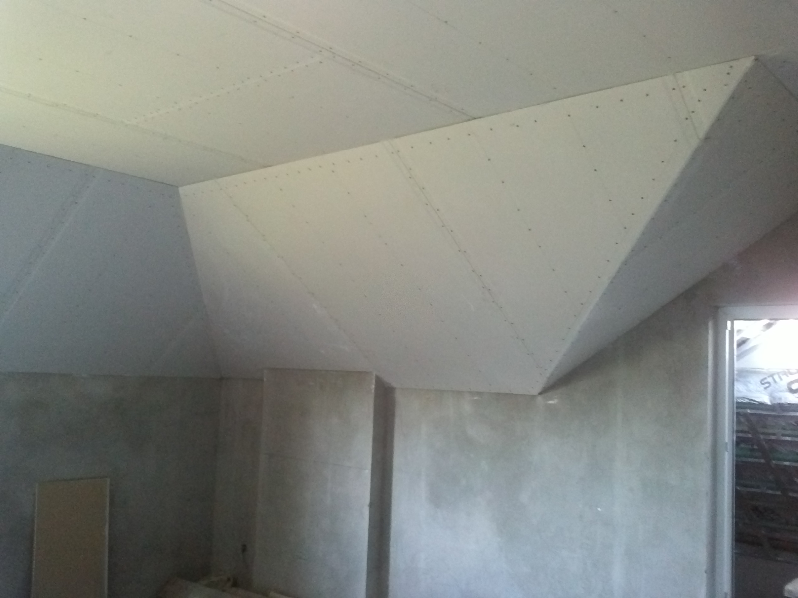

Чи можна для наглядності фото такої конструкції?

Кнауф пише, що можна шити гіпсокартон без фіксації по краях на профілі (СД або УД).
picture.php?albumid=6413&pictureid=75124
Чи були в когось проблеми при такому монтажі ГКЛ?

Не знайшов фото без гіпсокартону,є ось таке,по саморізам можна зрозуміти як йде профіль.

Только так и делаем. Единственное неудобство с креплением крайних профилей цд к подвесу (крайнее ухо сверху и снизу): шуруповерт не улазит :lol:. В остальном одни плюсы.
На внутренних углах при горизонтальном расположении цд просто вставляю между ними куски профиля, предварительно прикрутив куски уд.
А можно фото такой конструкции в студию?
