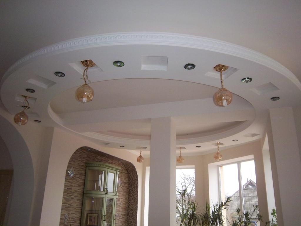

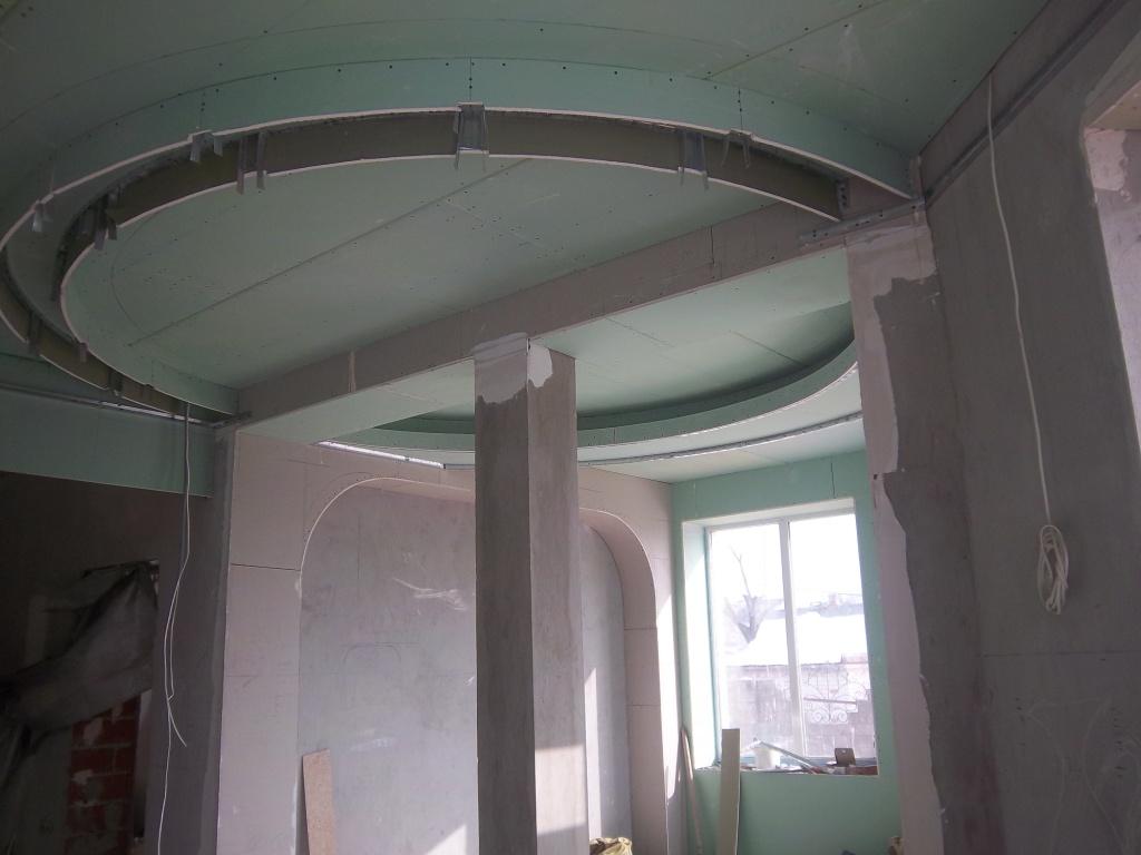

Вот еще фотографии, просьба указать какие системные ошибки.
спасибо

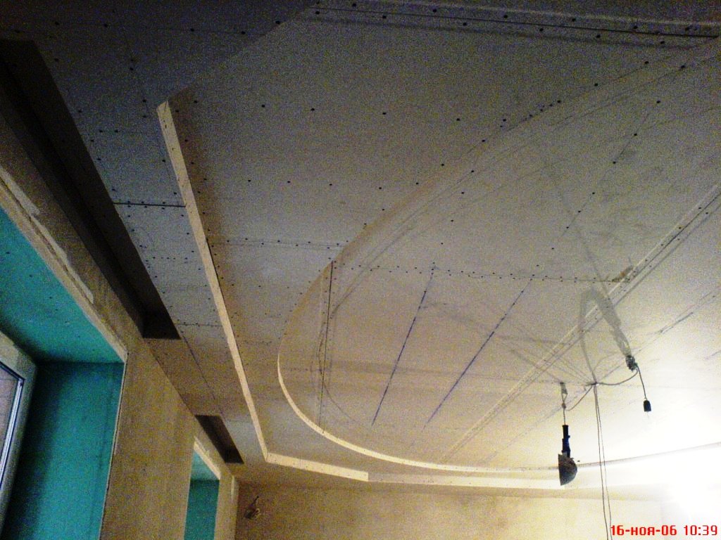

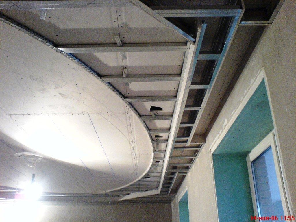

Вот смотрите, как сделан угол короба photo.i.ua/user/5614329/360338/10448960/Угол состоит из двух УД, одна направлена вверх, в неё вставлены вертикальные СД.
Вторая УД направлена горизонтально для горизонтальных СД. Просто и правильно, сами убедитесь.
А у Вас на фото какая-то фантазия. Я считаю её не годной и не надёжной.

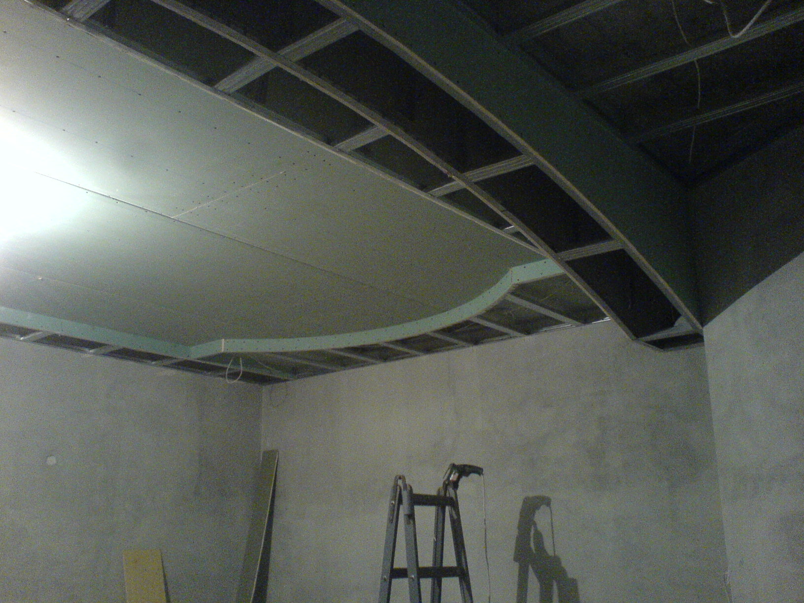

немножко не так.
свешивается гк,отбивается горизонт синькой по гипсу и к нему прикручивается ud(горизонтально)
Делаем аналогично.

немножко не так.
Не немножко не так, а надо делать так, как у меня на фото. То будет короб "на металле". А у Вас короб держится "на гипсе".
Не делали бы критических замечаний такого рода.
Уверен, по свешанному гипсу намного точнее отобъется централь. (закручивание блохи "тянет" профиля , стараюсь избегать таких соединений где нужна точность)
А что мешает усилить каркас после установки свешанного гипса и UD?
Извините но думаю передача (квартирный вопрос - для вас)Там тоже делают сначала полностью каркас а потом зашивку,Ваш каркас идеально подошел бы для пластика а в монтаже г.картона есть понятие перевязки.То есть - железо только через гипс.А не железо к железу.не хочу спорить просто выложу несколько своих фото.

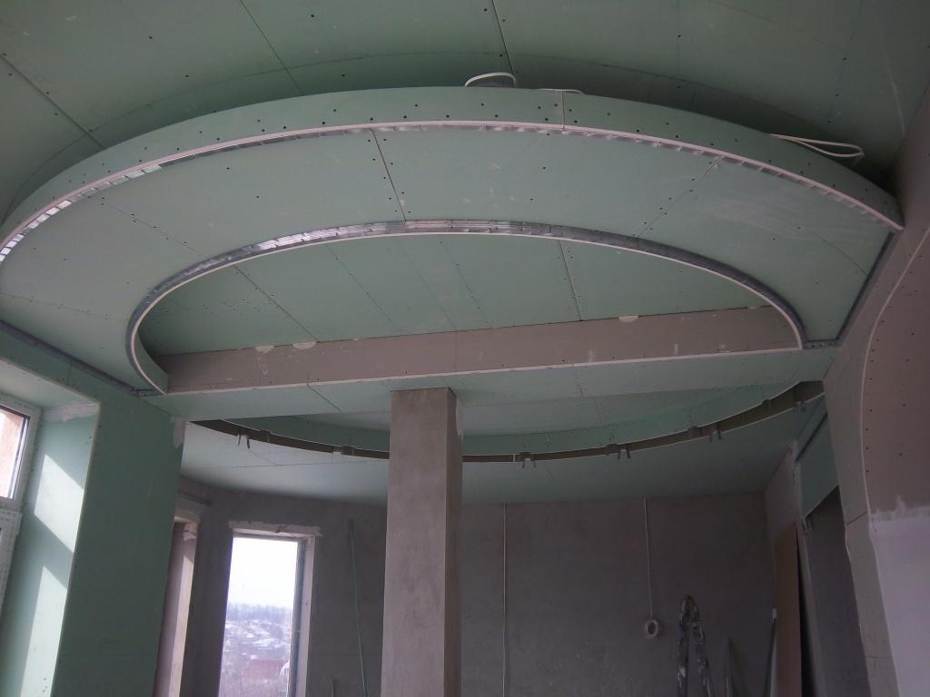

Вот и приехали...Расшивать все швы,шпаклевать Унифлотом с бумагой или стеклохолстом.Но лучше доверить это другим мастерам,т.к. Ваши не имеют понятия,что это такое,соответственно и не смогут правильно всё сделать.Само собой,что деньги за переделку снять с Ваших мастеров.
100%:beer:
Грубо ошибаетесь,- меня эта передача бесит также, как и Вас!
Ещё раз утверждаю, короб надо делать так, как на фото. Перевязка через гипс тут ни при чём, ну подумайте, что вы говорите! Ни в Вашем случае исполнения простого короба, ни в моём нет ни какой перевязки через гипс. Зачем Вы это употребили понятие?? Неуместно.
Тут суть в чём. Я прекрасно знаю, что изготовлять короб, как пишет "tuv"- "свешивается гк,отбивается горизонт синькой по гипсу и к нему прикручивается ud(горизонтально)" намного проще, особенно на гнутых полках. И мы все так делаем. Но я считаю, что более правильно делать КОРОБ как на фото- на металле с последущей обшивкой.
Я просто попытался представить как монтировал бы этот потолок вашим способом набирая сразу весь каркас.По сути мой потолок тот же короб- только в радиусе:wink:
Рекомендую следующие материалы для решения проблемы. Плюс бумага, конечно. Выставил в порядке предпочтения(на мой взгляд):
1 Semin FIBRELASTIC
2 Knauf UNIFLOT
3 Semin JOINT COMPOUND
4 Semin СЕ 78
Главное потом малярам не рассказать - что гипс кривой и так вышло.А я сам малярю чувствуете разнитцу?При монтаже гипса здаю под правило малярам(под роспись)если не я малярю. Чужой с большой опаской берусь облагораживать.
Кстати интересная темка для подумать.
Очень частое явление. По крайней мере я такое вижу почти на всех коробах.

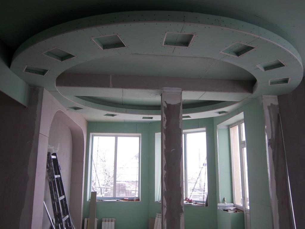

В конструкциях такого типа плиты движутся по разным векторам, и, чем больше длинна сторон короба-тем больше вероятность появления таких трещин. Может еще у кого какие соображения есть?
Не могут плиты двигаться с такой амплитудой за 2-3 недели - если коробка выстоялась 2-3 года там если и есть и подвижки плит - то совсем небольшие
Каких плит: ЖБ, или ГК? Я имел в виду гипсокартон. Самое эффективное лечение подобной проблемы вижу в увеличении толщины плиты путем монтажа двух слоев. Таким образом уменьшить значение этого линейного расширения материала. Плиты могут двигаться за счет быстрого изменений температуры, влажности, вибрации, других факторов.
Уверен в одном: гипсокартон не статичный материал, и может повести себя порой хрен знает как, и причин этому-много.
Не исключаю человеческий фактор.
Монтаж г/к происходит обычно в сухом помещении - изменение влажности 20-30% за 10-15 дней - не причина для подвижек
Он же уже в конструкции, загрунтован...
Вибрация - откуда - не метро же.
Температура - 15-25гр - главное чтобы небыло скачков - обычно их нет внутри
А не может быть скорость малярных работ...? не может быстрое выполнение некоторых этапов привести потом к подвижке..?
Ну напр. для унифлота - какое время от нанесения и проклейки бумагой и до продолжения сл. этапа?

Дельта температур 15-25 не такая уж и малая. Зависит от динамики изменений.
Швы заделываются не ранее, чем через 3-5 часов после грунтовки. Сплошное шпаклевание после полного высыхания швов(определяется визуально). Обычно это на второй день. Все процессы должны происходить в стабильных климатических условиях.

А вот твоя мысль о глубине канавки г/к которая образуется при стыках? у разных производителей - канавки разные...
И колличество унифлота... есть какие-то условности?
Большой шов, маленький шов - плохо/хорошо?

Про кромку гипсокартона? При личном наблюдении заметил, что высокая скорость высыхания материала(это касается всех сухих строительных смесей) негативно влияет на прочность в результате. От сюда вывод: Чем больше материала-тем больше шансов для осуществления всех необходимых процессов, которые происходят при участии воды. Если учитывать значение температуры и влажности как константа, то величина слоя все же имеет значение. ИМХО
