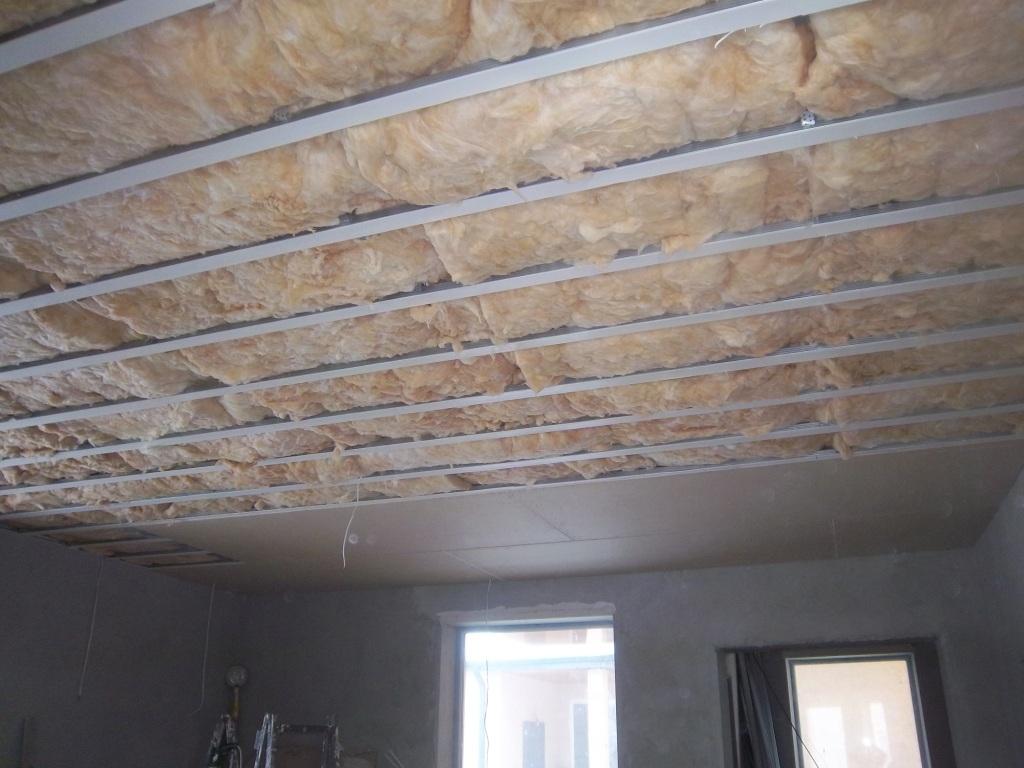

Хотелось бы фото каркаса посмотреть.И порядовки отделки. С кондецатом ясно и его причины думаю тоже ясны в этом случае.А насчет крепежа листа и заделки швов - так постоянно так шьём и тейпируем это не удивительно Я пользуюсь тремя руководствами по монтажу производителями г.Картона В одном из них даже есть фото работ с арочным катанным профилем которые я выполнял работая на фирме
