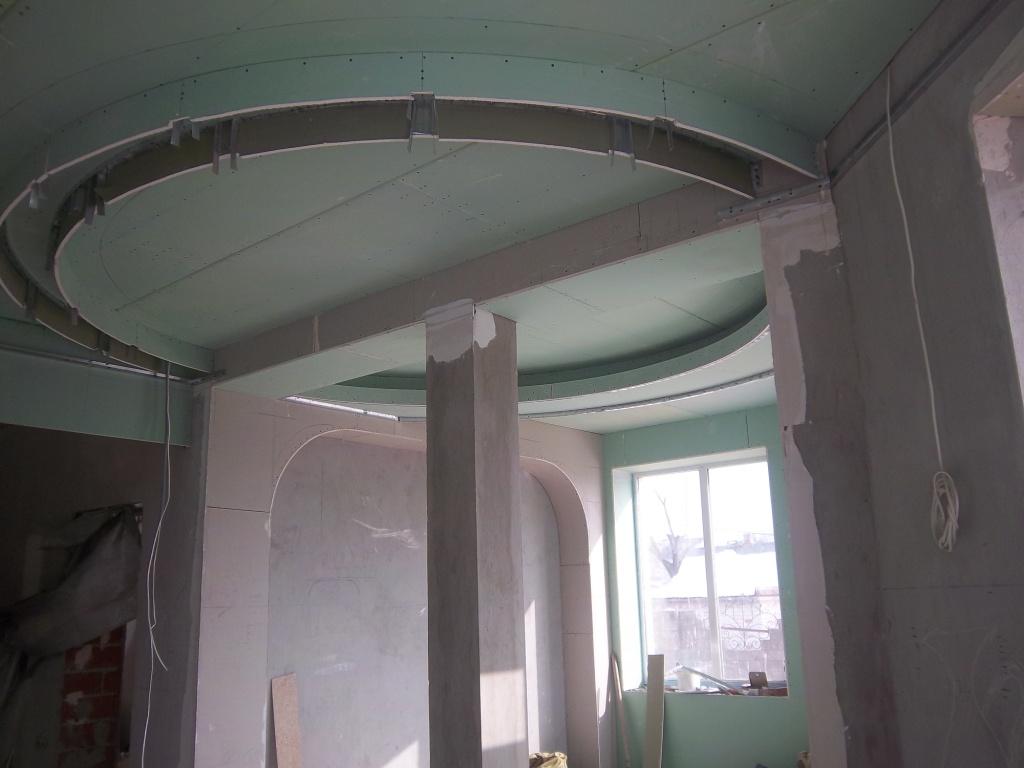

а в монтаже г.картона есть понятие перевязки.То есть - железо только через гипс.А не железо к железу.не хочу спорить просто выложу несколько своих фото.
А вот когда Вы так делаете - то УД-шка крепится просто к ГК?
или нужно во время монтажа первого первого каркаса добавлять в места будущего второго уровня мет. профиля?
Чем и как правильно крепить - опишите пожалуйста!
Благодаря Вашим комментариям в других комнатах уже начал делать плоскостями с перевязкой через ГК. :beer:
У Вас очень красивые работы!
Открою специально для вас маленький свой секрет:beer: - на первом уровне профиль идёт через 40 см я креплю ud обязательно через гипс к 1 уровню в профиль(не прокрутив шурупы) , второе в случае резанного ud( как на фото) в местах примыкания ud к гипсу прохожусь самым дешевым силиконом и фиксирую профиль 25м шурупом не прокручивая(чтобы не уйти от разметки изначально прорисованного радиуса на 1м уровне потолка .После того как выстынет силикон профиль очень прочно держится (оторвать -только с бумагой:))Далее при малярных работах там ляжет угловой бандаж что добавит еще прочности в этом месте.Рад что вам на примерах помог с монтажом .

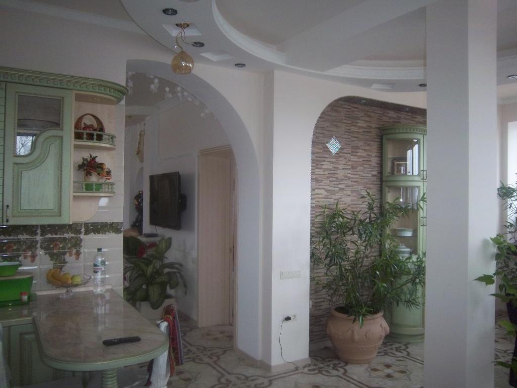

Спасибо ...Очень приятно:oops:Вот так оно обжилось.
Очень классно обжилось!

Долго думал над вашим каркасом независимой привязкм к стенам -признаюсь -имеет место быть, но непойму зачем столько поперечек!?у вас было что гипс12,5мм с шагом в 40см прогинался?Кнауф допускает и шаг в 50см.
У меня, в етом плане вообще- "произвольная програма":)
Долгое время в моем городе продавался только 35-ка профиль и хлипкие крабы с подвесами. Тогда, чем мягче профиль, тем больше я давал подвесов... соответстено уменьшил шаг крабов до 40см.
Когда привозили материал из Польши спокойно делал перевязку и через 60 см. Г/К 12,5 не провисал, а вот 9-ка могла на 1-2мм провиснуть.
Сейчас в основном беру материал от "Киев-профиль" 0.55, нормальные крабы и подвесы, г/К 12,5... и в последнее время делаю каркас 60см. -на 50см.
