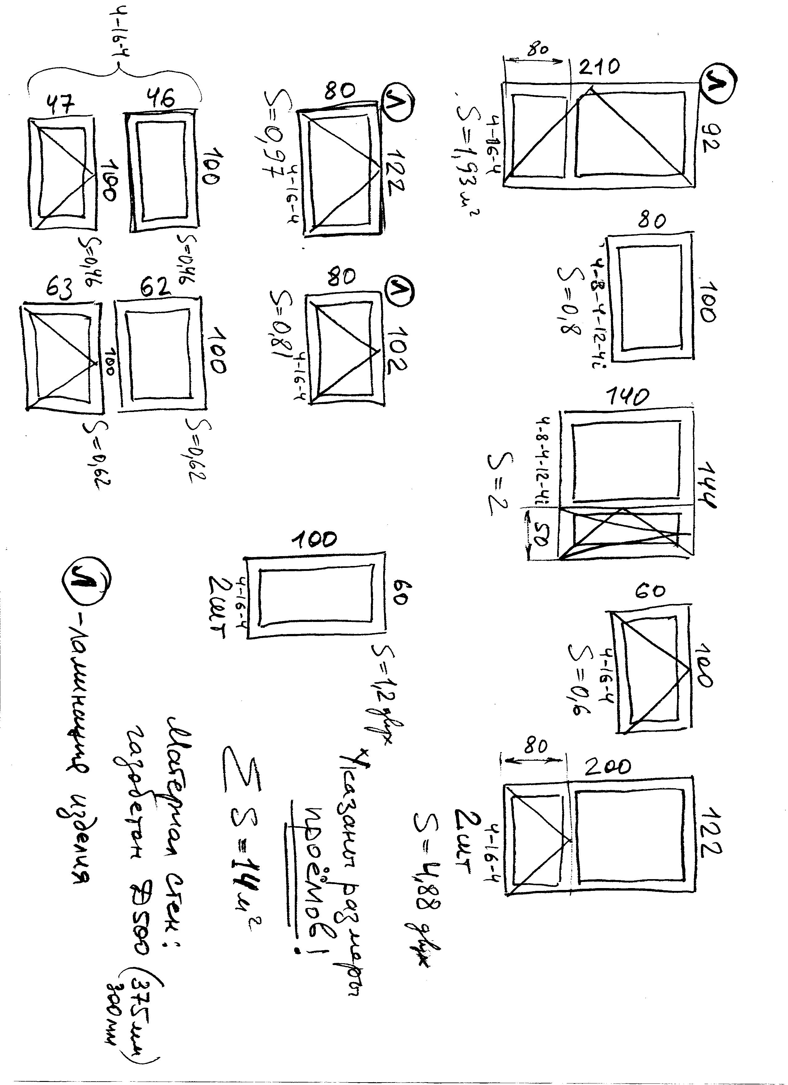

Прошу просчитать мой заказ на окна.
Профиль пятикамерный - белый (11 окон) и ламинированный односторонний (входная дверь и два окна).
Включить в цену доставку, монтаж и москитные сетки.
Дом газобетонный Д500, 375 мм, 300 мм, без утепления, преимущественно для сезонного проживания. На кровле утепление 150 мм минваты. В кровле установил два мансардных окна (80*120) с одинарными стеклопакетами.
Северные окна думаю оснастить двухкамерными стеклопакетами, прочие - однокамерными. Это правильно ?
Принимаю советы по комплектации стеклопакетов и пр.
Фурнитуру и прочее - для нормального срока службы (не эконом).
Место расположения - пос. Кировское (дачи за мостом).

Добрый день, AndyB!
Ну как я вижу по спецификации, то северные окна у вас однокамерны без энергосбережения. Я бы посоветовал добавит туда И-стекло, разница на всем заказе составит максимум 300грн, а эффект - улучшение теплоизоляции в два раза по сравнению с однокамерным стеклопакетом.

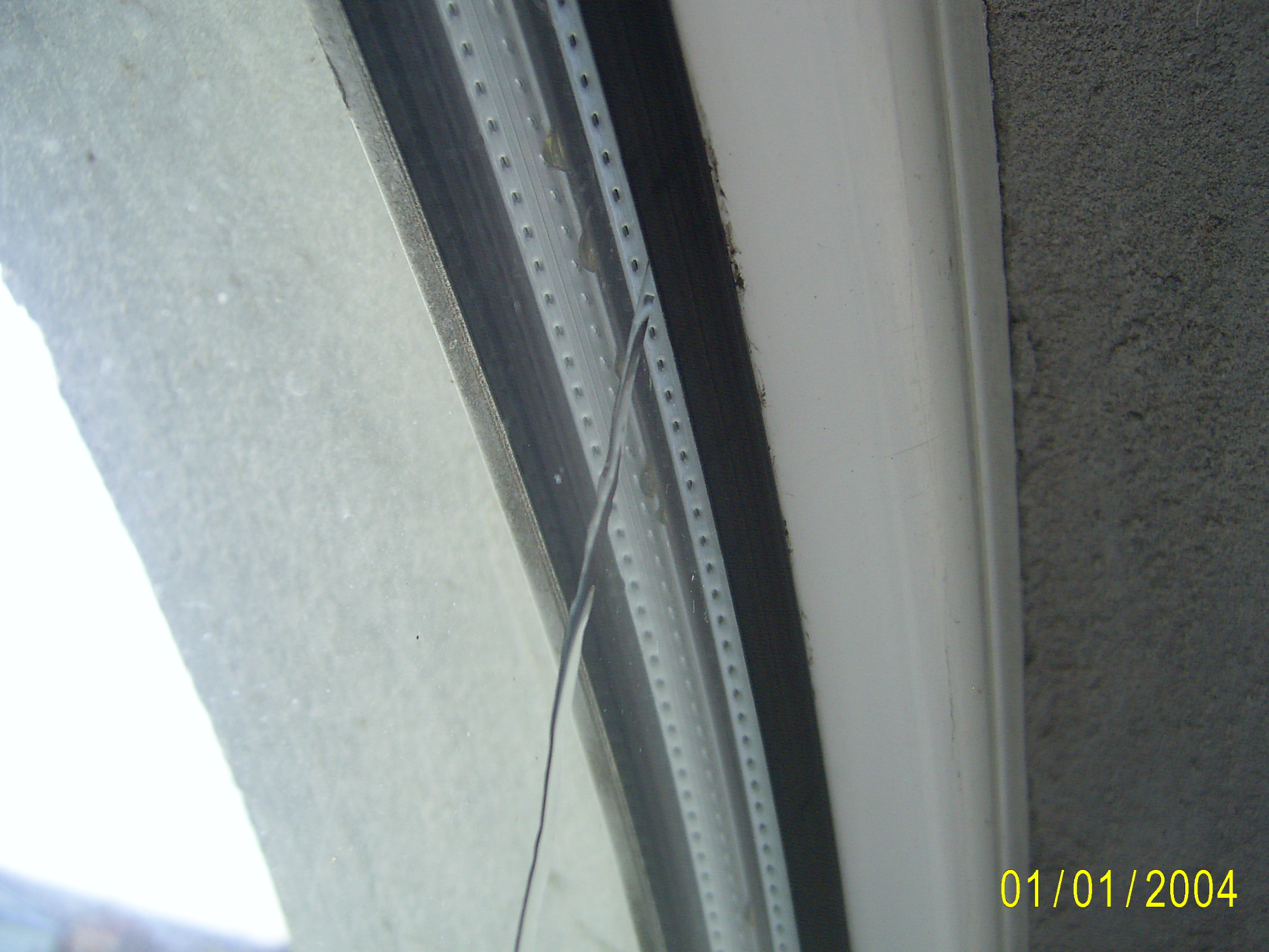

Уважаемый S_S!
Подскажите, как представитель завода, что делать с потекшим стеклопластовским стеклопакетом и почему это произошло?
P.S. Дата на фотках неправильная. Фото весны 2014. Окнам и пакетам 5 лет. Потекли 3 пакета (из 6) южной направленности. К остальным пакетам (общее кол-во - 26шт) в доме претензий нет. Пакеты 6-16-4-16аргон-i4

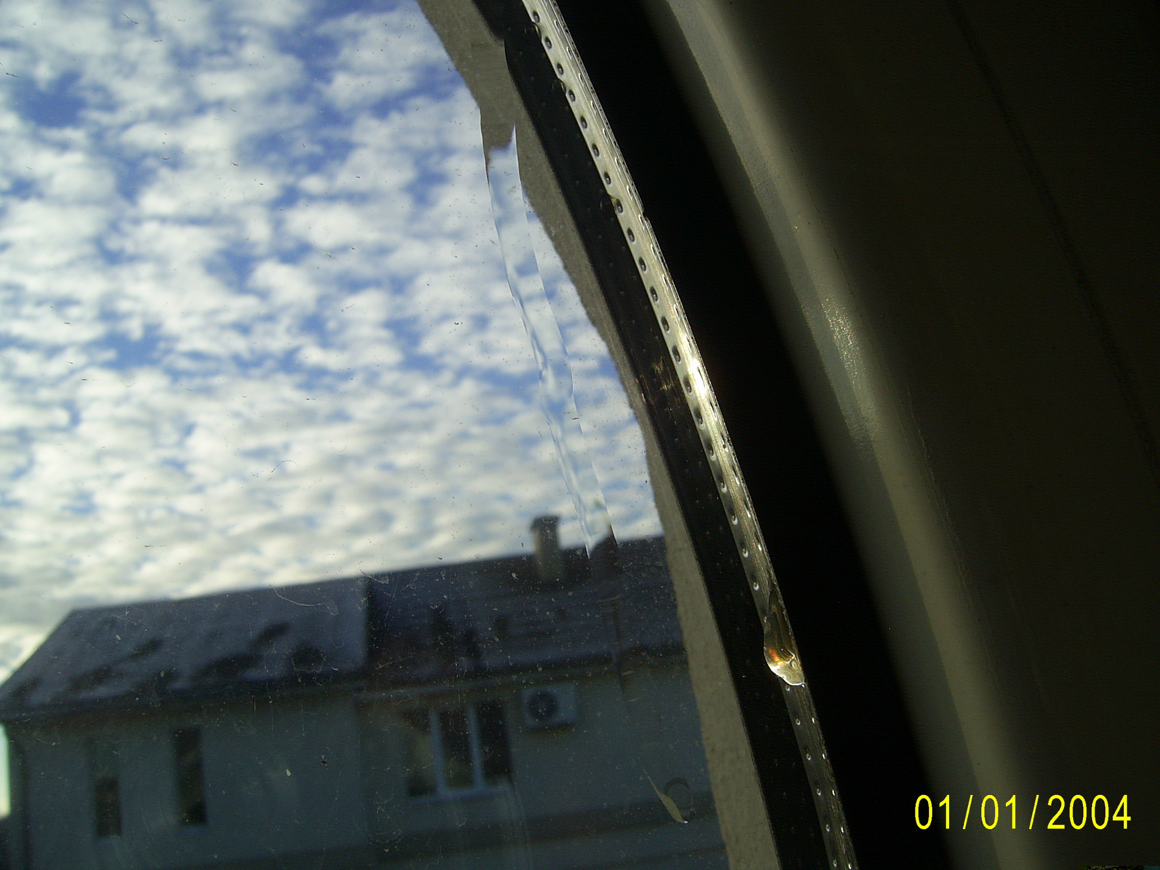

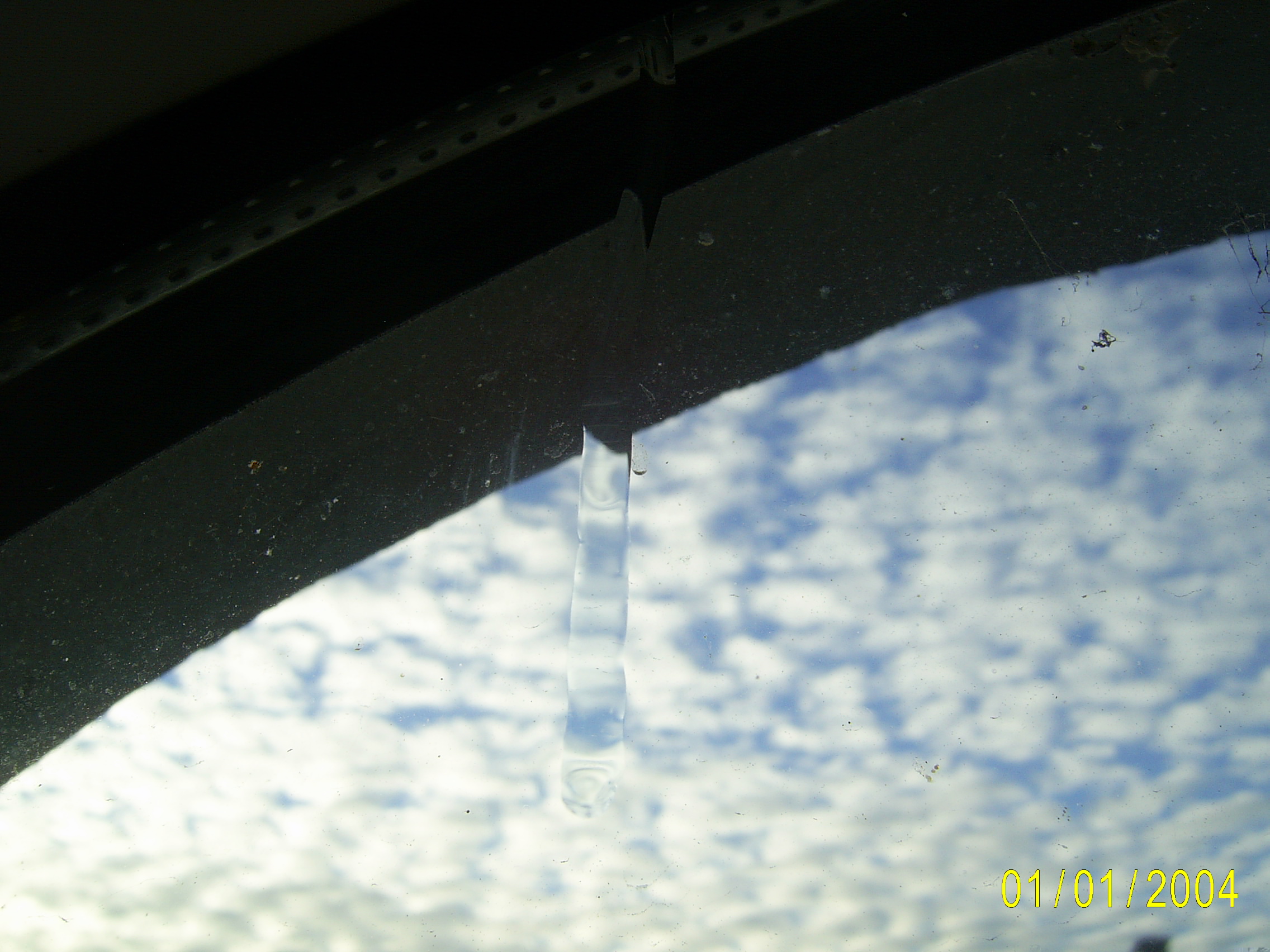

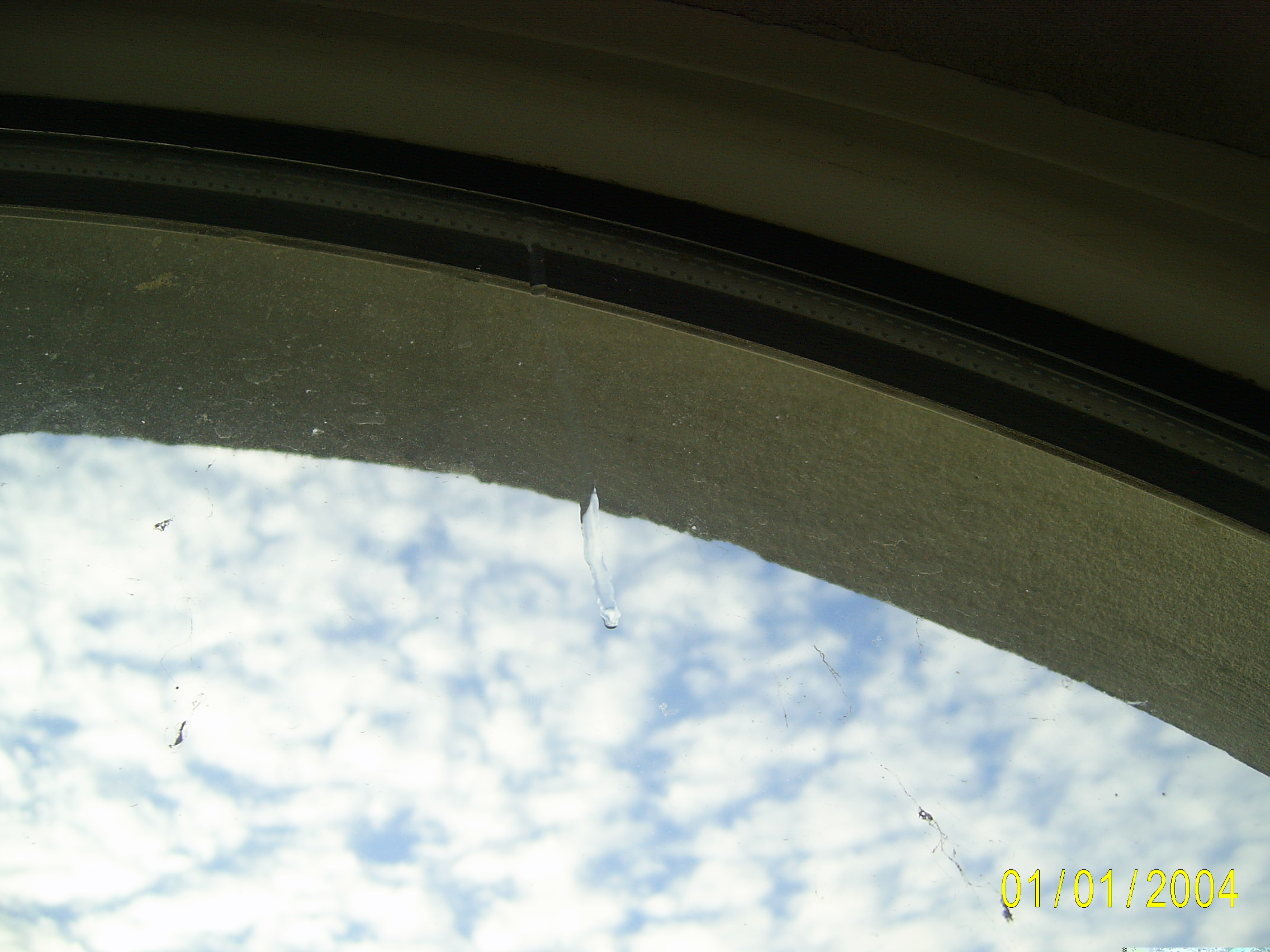

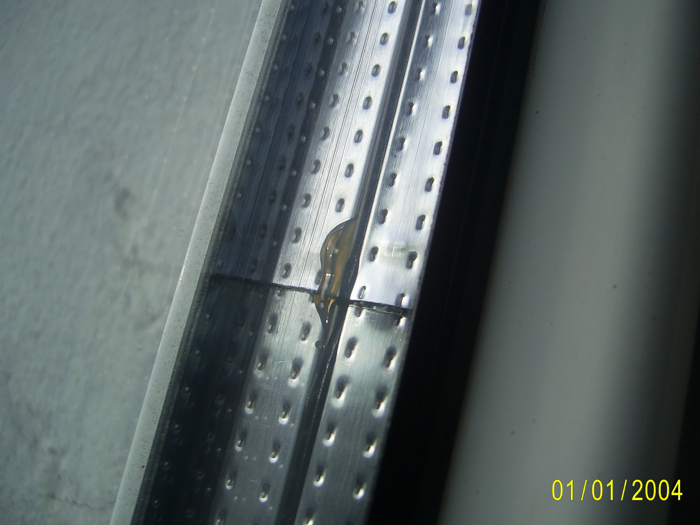

Уважаемый S_S!
Не сильно понятно по фото, это потёки внутри стеклопакета? или просто вода потекла по стеклу?
На фото видно каплю на рамке среднего стекла. Все потеки внутри пакета. Жидкость похожа на густое минеральное масло. Это либо выделения из некачественного герметика(что более вероятно) или потек осушитель. Некоторые капли обозначились по стыку рамки и стекла но не текут. Все потекшие пакеты из одной (последней) партии.

Отправил информацию в рекламационный отдел, от Вас нужен номер заказа (он же номер договора) и если еще не прошло 5 лет с момента производства, тогда будем менять по гарантии.
вот "диагноз":
[10:16:12] (сервисный): если потек идет от стыка стекла с дистанцией - то это брак биагдезивной ленты
[10:16:33] (сервисный): она иногда так течет
[10:16:47] (сервисный): мы с этим уже поборолись

5 лет прошло.
Окна и договор от "Мир окон", но пакеты они ставили Стеклопластовские (на одном даже лого Ваши прилипили). На установке приезжал директор по сбыту СтеклоПласт - Кавун Владимир Павлович т.к. у монтажников были вопросы по размерности, а у меня по качеству (организовал личную экскурсию на завод после фразы "вы их наверное на коленях собираете, если с первого раза не получается").
На конце срока в декабре 2013 (гарантия была до марта 2014) пригласил техотдел Мир окон, долго мурыжили и специально затягивали по сроку. Позже просто отморозились и отказались вообще разговаривать. Своих гарантий не признают (сказали, что это уже другое юр-лицо под той же вывеской и с теми же хозяевами :) )
В общим - НИКОГДА не покупайте в МИР ОКОН.
Готов рассмотреть любые предложения по устранению (возможно достаточно грамотных спецов для демонтажа и вскрытия-пересборки стеклопакета на месте).
вариантов мало, снимать и везти на переделку в цех, на месте лучше не переделывать его, ибо можно сделать только хуже. Усложняется еще и тем, что потекла камера с аргоном (судя по формуле которую Вы написали).
Ремонт может занять 3-5 дней, на это время проемы можно временно закрыть пленкой или чем-то жестким.
