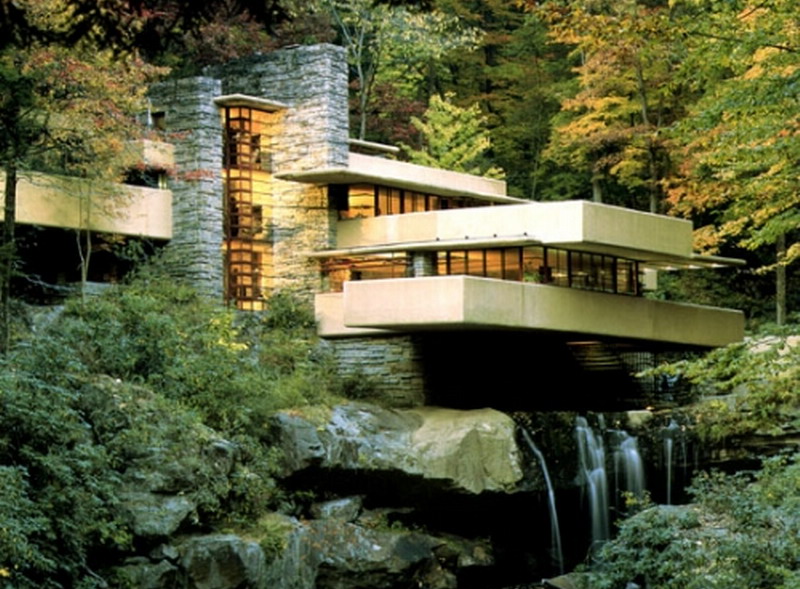

Мне кажется сложный рельеф - плюс для выразительности архитектурного объекта. Вспомните Дом с химерами, или Дом над водопадом Райта. Именно от архитектора зависит умение правильно обыграть рельеф. А если взять типовой проект и пытатся втулить его на сложный рельеф не учитывая при этом особенности участка, то результат всегда будет плачевным.

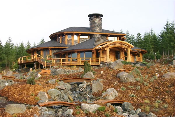

Подскажите, откуда второе фото? Можно ссылку?

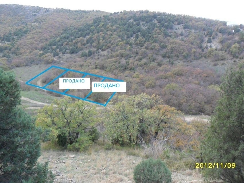

У нас тоже участок на склоне. Я так понимаю, нужно делать высокий цоколь или на сваях.
Вверху участка открывается прекрасный вид, но строители сказали, строить там, означает перелопатить весь участок. Этого делать не хочется, там хороший лес. Это правда так? Невозможно строить, не повредив участок, или просто строители ищут себе легких путей?
Наш участок справа.

смотрите сами, а еще лучше если посмотрит архитектор, на основании топографии и подерЕвной ведомости..у нас так было, правда с некоторыми деревьями пришлось проститься, но из-за некоторых дубов мы домик сдвинули
и еще :), смотрите на состояние дерева( есть ли дупла, отслоение коры с грибком и т.д) особенно сосны !!! очень часто больные и ослабленные деревья затем затем падают на дома:(

А можно делать разноуровневую планировку. Но то, что в первую очередь нужно делать геодезию участка с подеревной съемкой - факт. Главное найти своего архитектора. Что бы он понял, что Ваша душа желает получить в итоге.
