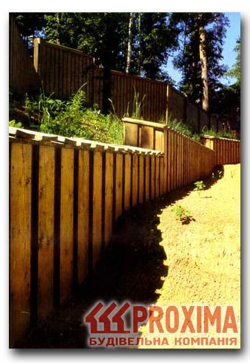

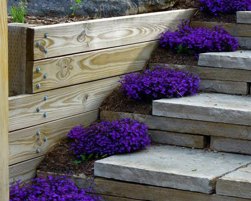

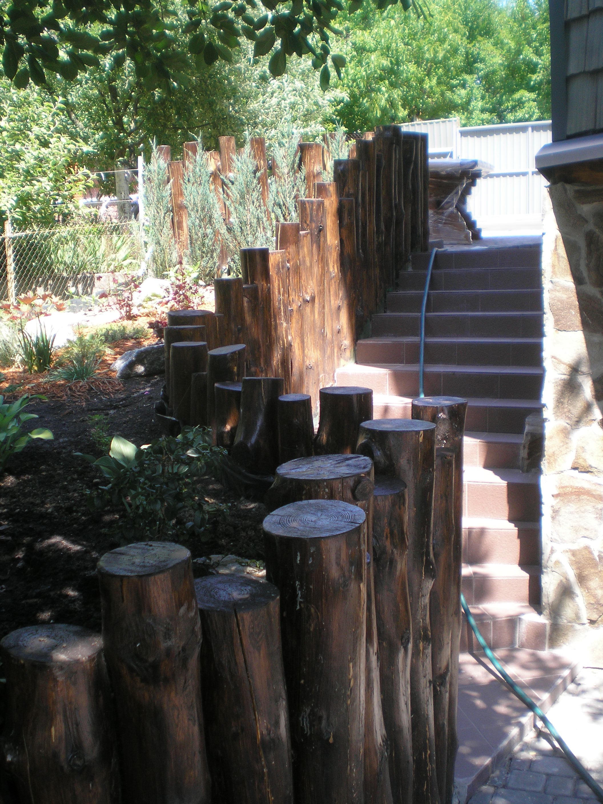

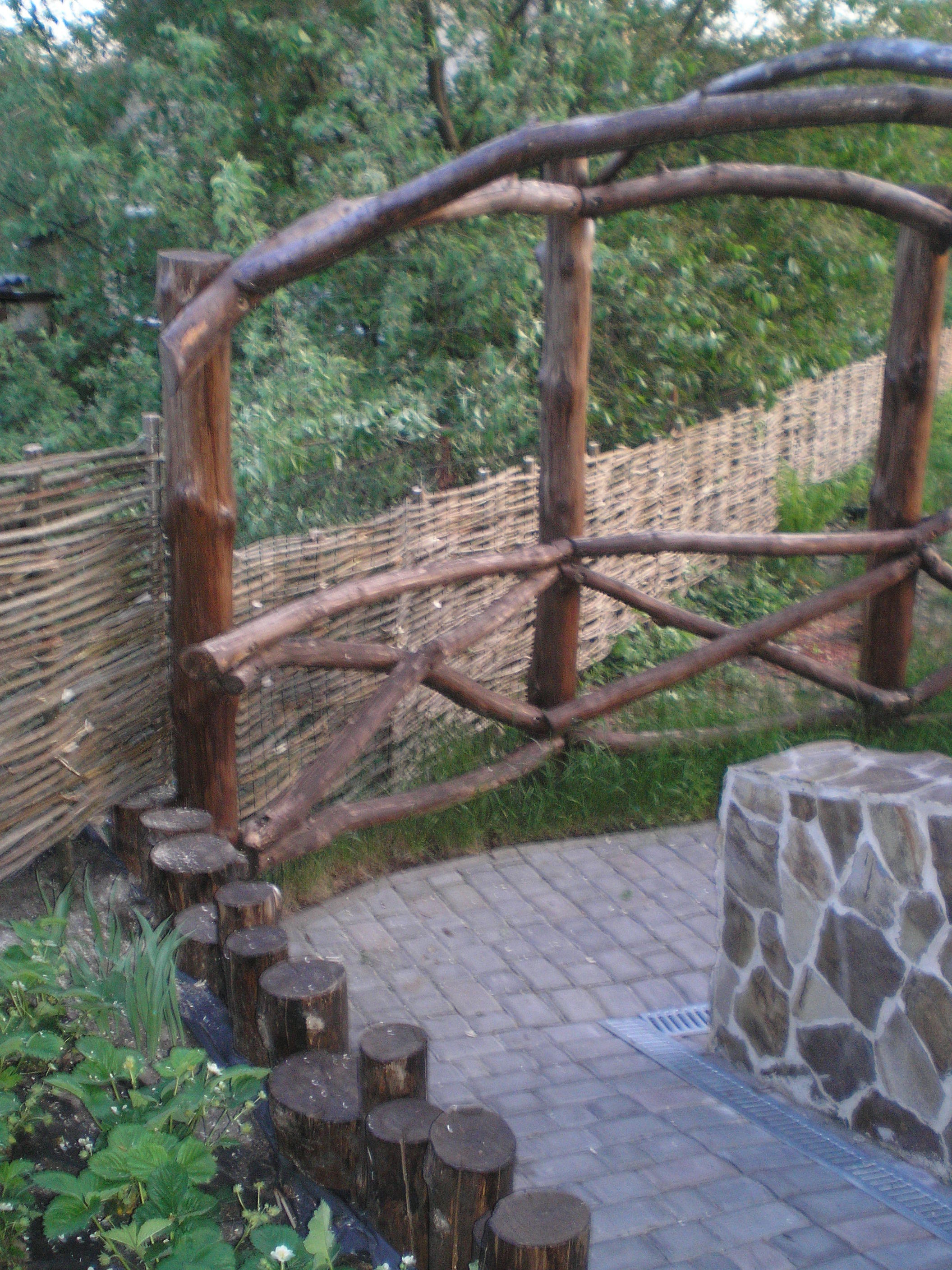

Пару фоток в аттаче, не совсем 100% то, что хочу у себя, но примерно... для понимания о чем речь...

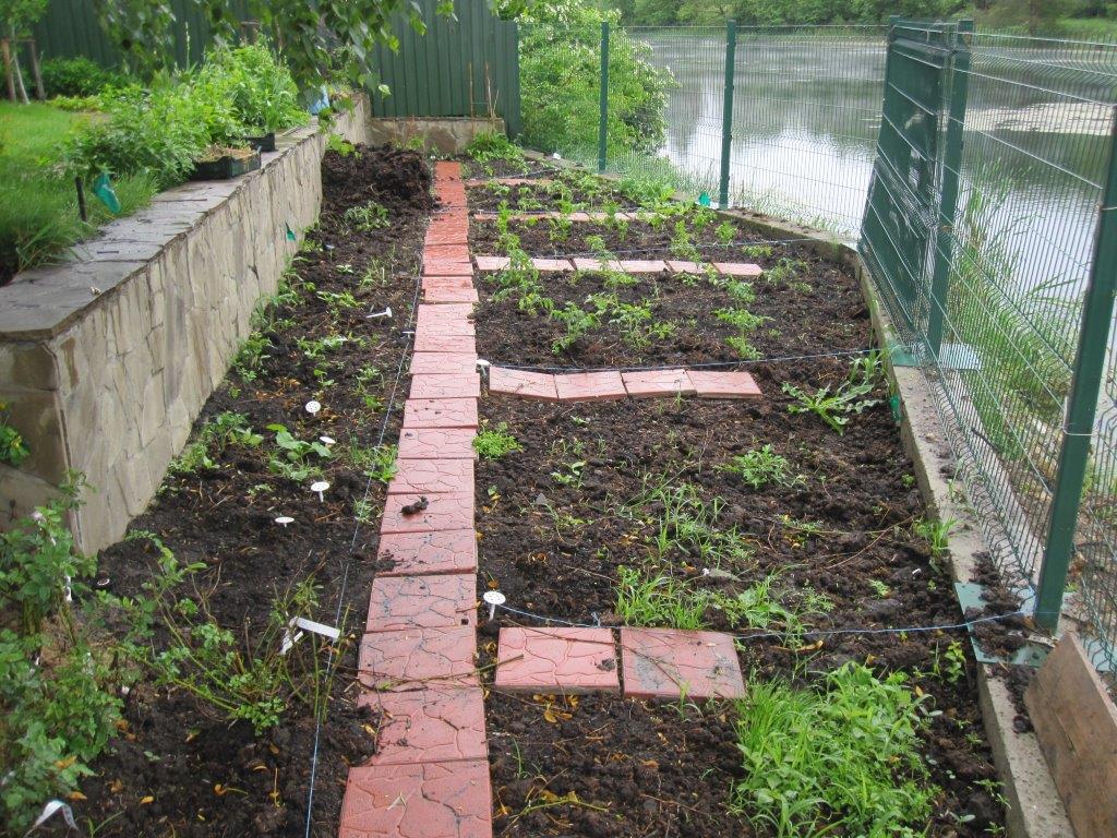

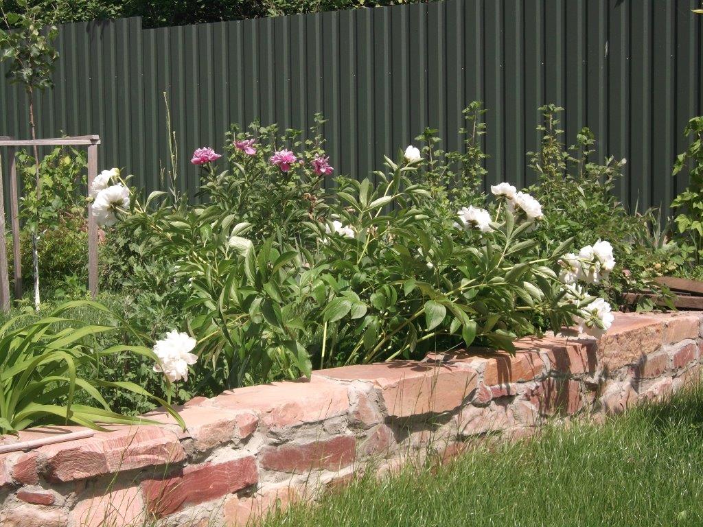

C трудом нашла, т.к. не те это стенки, чтобы я их фоткала - под ними располагается нижний ярус участка, на котором огород и забор к озеру, так что никакой особой "дизайнерской мысли" они в себе не несут :) Да и песчаником их залепили очень некрасиво :(
Есть еще другие стеночки, невысокие, по краям клумб и разделяющие зоны участка, из кварцита - вот эти мне нравятся, и стоят пока без проблем (второе фото)

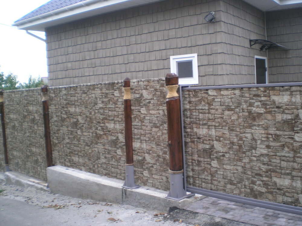

Я так понимаю что-то такое интересует. Хотя можно покрыть и металочерепицей под имитацию камня или дерева.

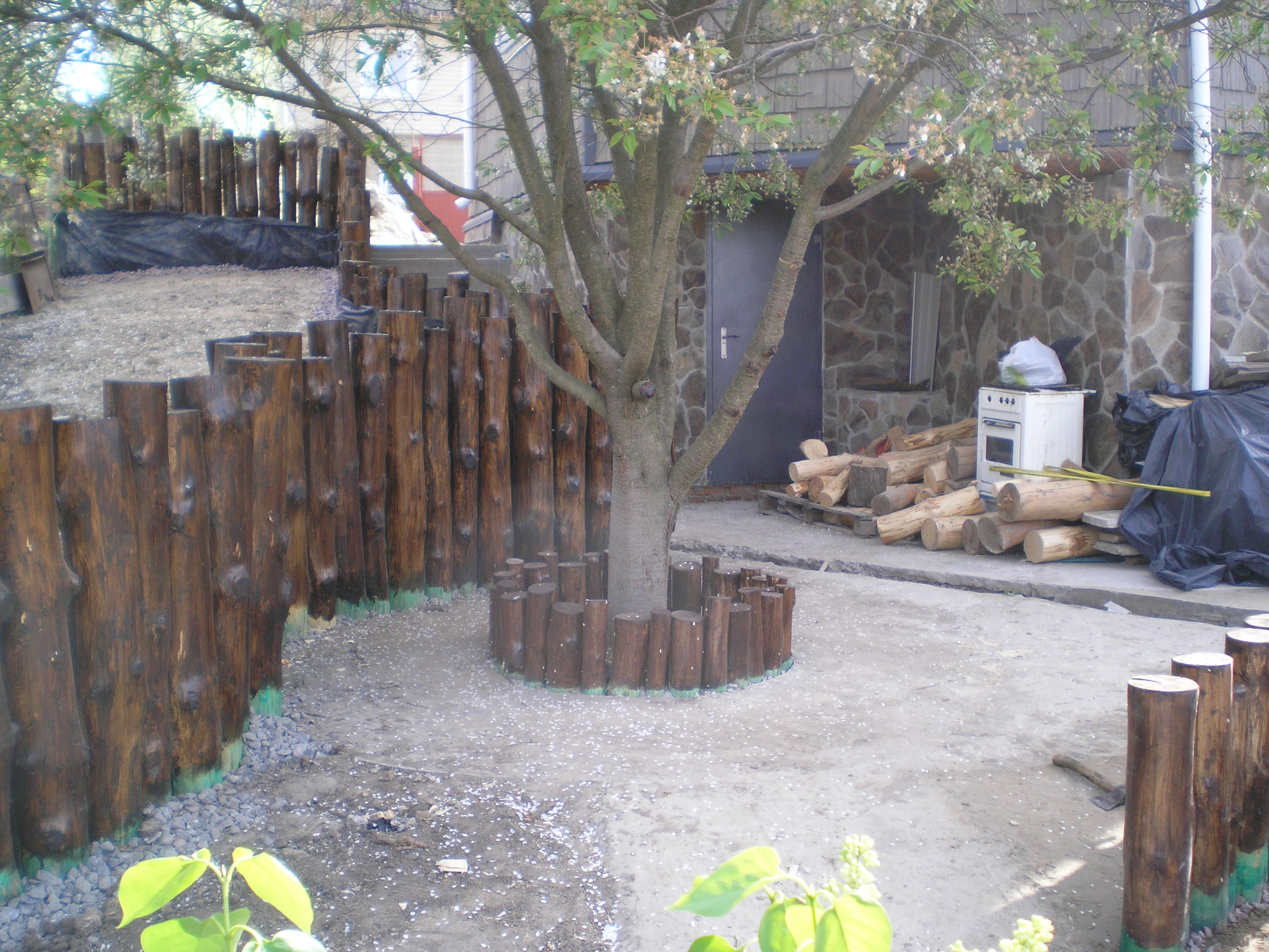

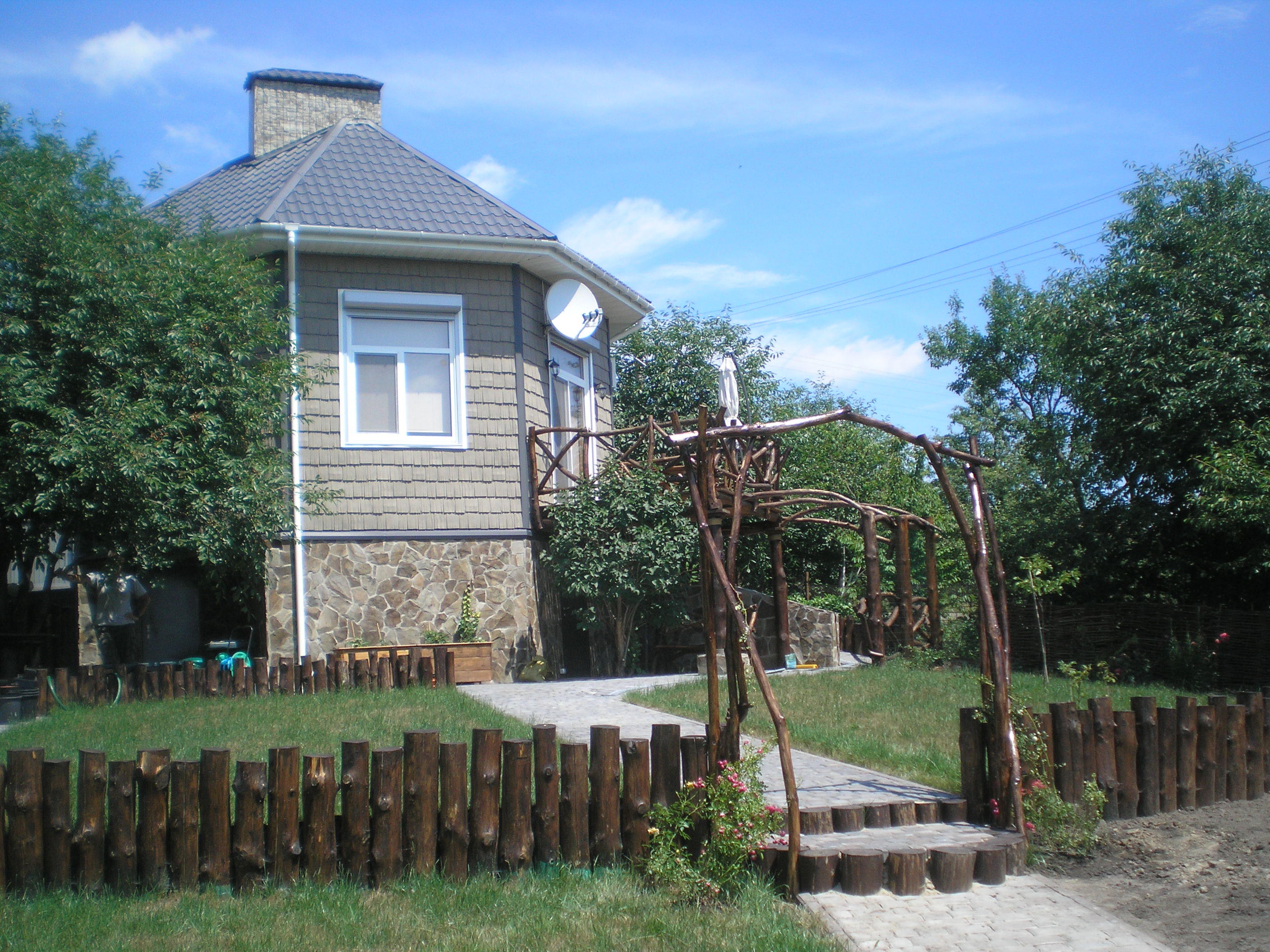

Не совсем так, скорее так как на этих фото. Круглые брусья очень красивы как самостоятельная стенка, но проблема в том, что у меня уже есть бетонная стена 30-40см толщиной, и терять еще 10-15см на эти брусья не хотелось бы. Я бы обшила её тонкими досками, или другим материалом, чтобы к бетонной стене добавилось толщины отделки по минимуму.

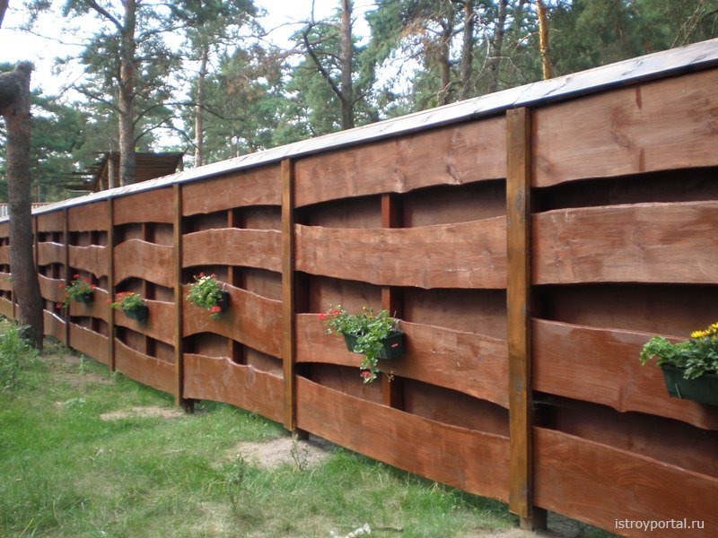

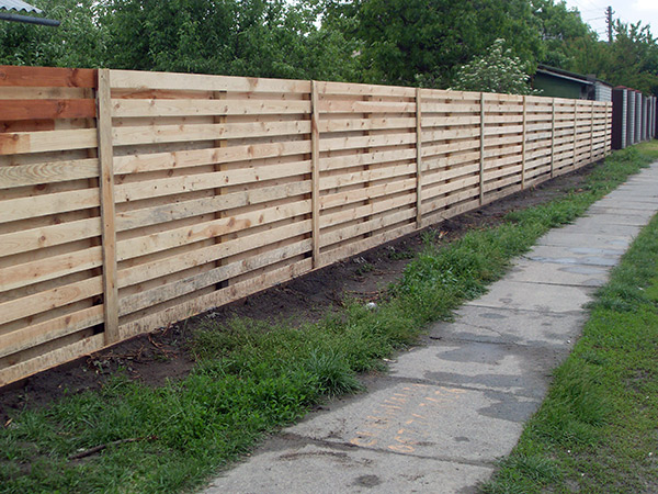

Вот еще вариант, который мне нравится. Сделать обшивку по принципу забора-штакетника (только одностороннего). Продуваемый, визуально бетон прикроет, достаточно декоративный, легкий в исполнении, можно перекрашивать и даже быстро переделать, если совсем сгниет :)

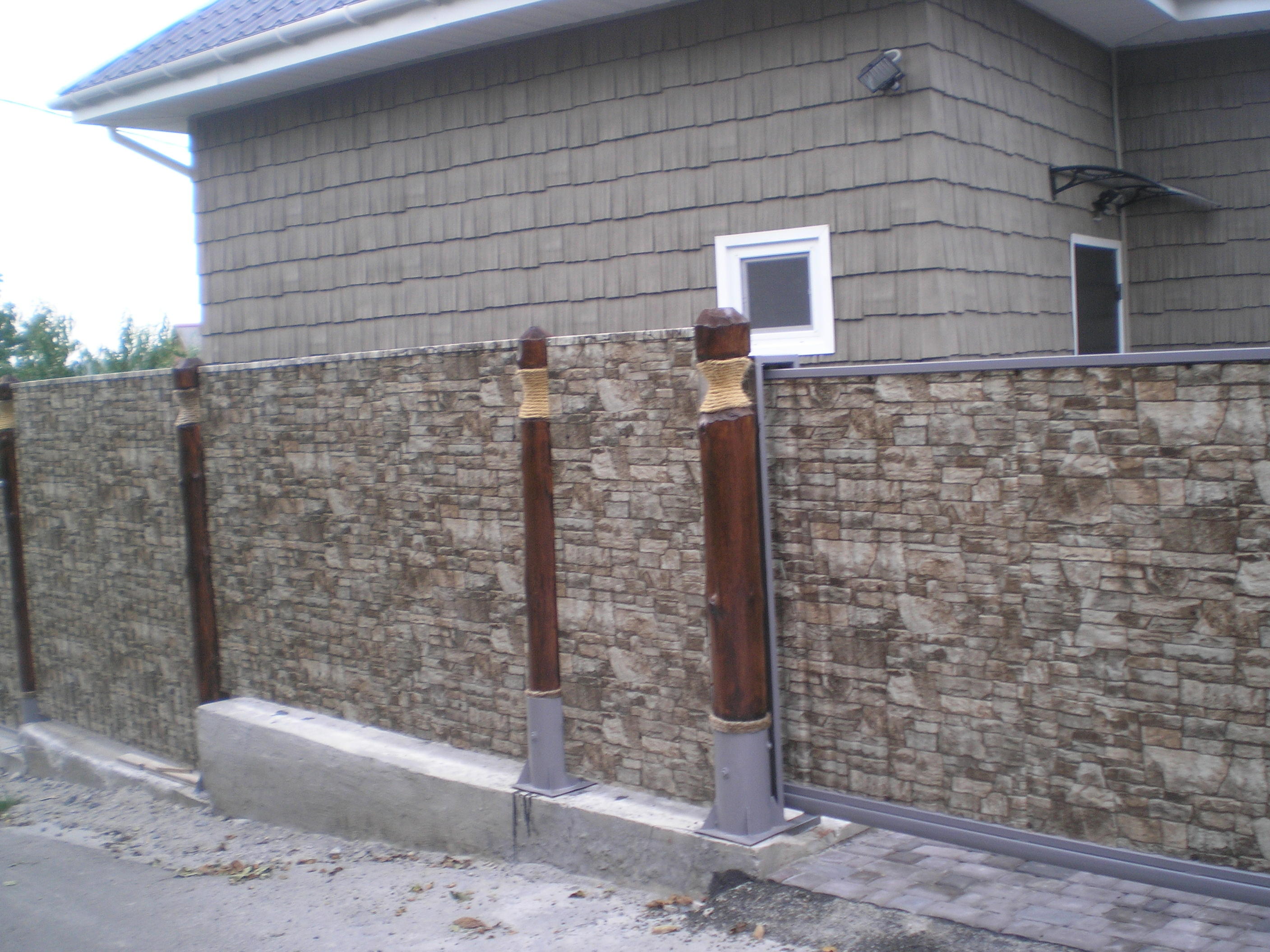

Верх стенки в таком случае я бы оформила наклонной "крышей", примерно как на фото 3.
Что скажете?

Очень класная идея. Единственное это:
1. Обеспечить вентиляцию дерева со всех сторон путем обустройства обрешетки);
2. Максимально обеспечить защиту деревянных элементов от ультрофиолета и влаги (можно Пинотексом);
