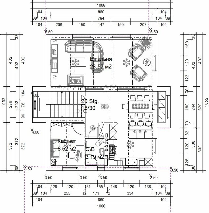

Добрий день. Шукаю спеціалістів для монтажу обв'язки котла і бойлера, теплої підлоги і радіаторів.
Прошу вказувати ціни окремо на кожен тип робіт.
Також розгляну пропозиції по продажу обладнання:
  • Котел орієнтовно димохідний VIESSMANN VITOPEND 100 (потужність 23/27 КВт). Розгляну також інші альтернативи (Baxi, Vaillant), але з наведене ними аргументами стосовно їх переваги.
  • напольний бойлер “косвенного” нагріву на 150/200л з можливістю рециркуляції (орієнтовно Drazice)
  • Труба Pex для теплої підлоги 600/700 метрів в залежності від кроку укладки труб (Giacomini, Valtec,…)
  • Колектор на 9-10 виходів + можливо ще один на 2 виходи для цокольного поверху.
  • Колектор для радіаторів на 4 виходи.
  • Радіатори алюмінієві Global.
Інформація про об'єкт
  • Розташування обєкта:10 км від Львова в Стрийському напрямку.
  • Будинок : цоколь + 1-й поверх + мансарда.
  • Стіни з керамзитобетону, поштукатурені
  • Перекриття плитами, стяжок ще нема.
  • Опалювальна площа 180м2

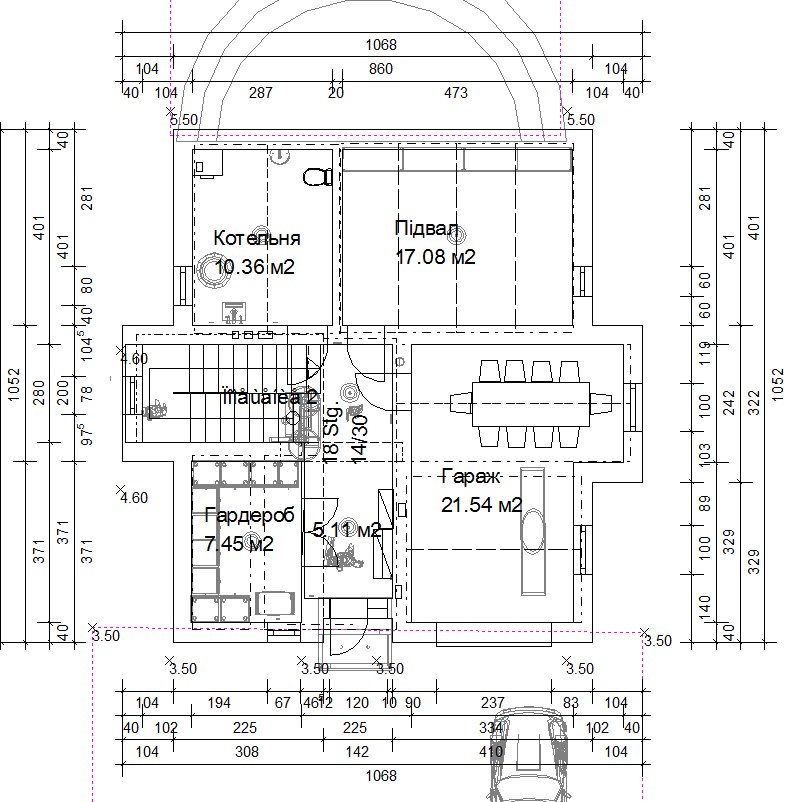

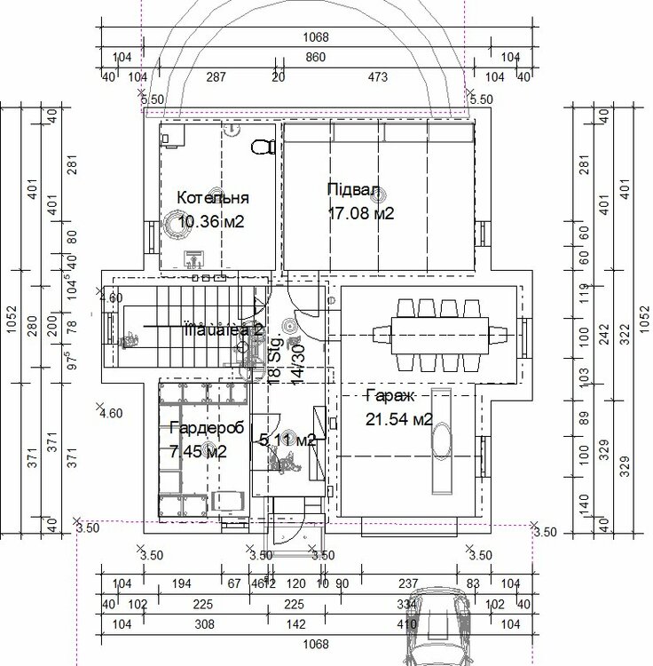

  • Котельня знаходиться в цокольному поверсі.
  • Період виконання робіт – травень – серпень (узгодиться процесі переговорів)

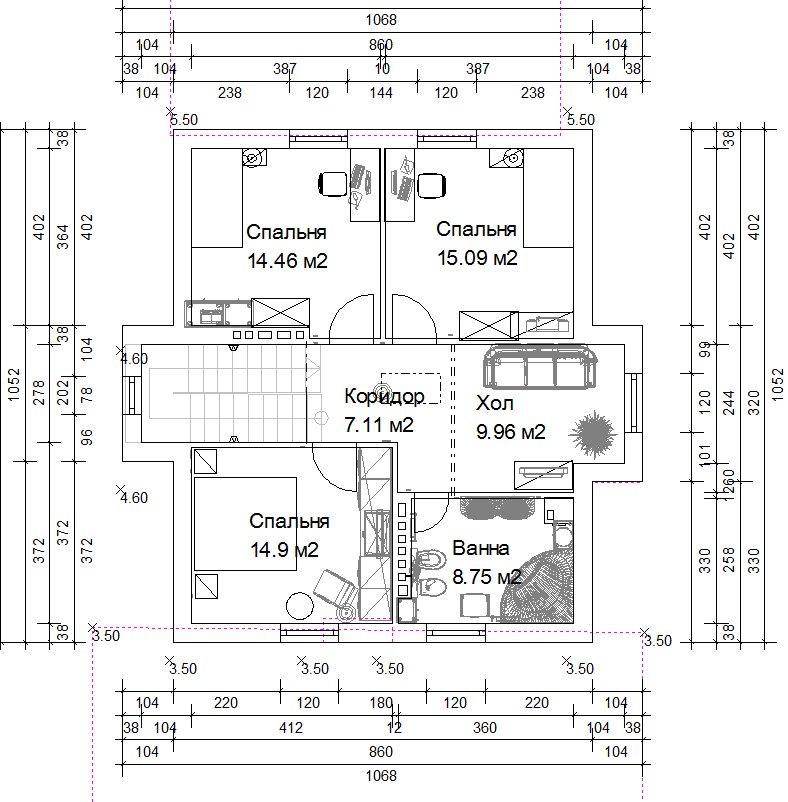

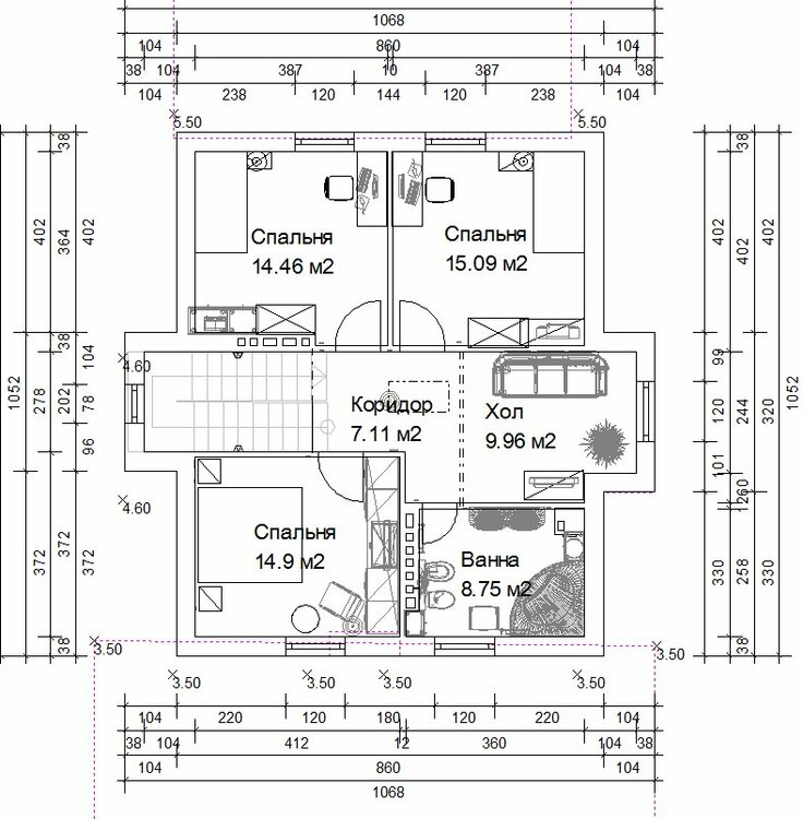

  • Додаю Плани поверхів

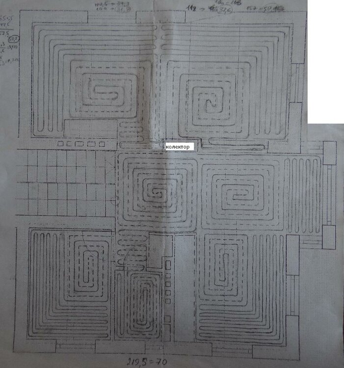

Тепла підлога (опалення без радіаторів)
  • 2 вітки в цокольному поверсі, колектор в самій котельній (гардероб, коридор + можливо пару витків від пеьлі з коридору в котельній).
  • 8 віток на першому поверсі, колектор на цьому ж поверсі
  • 1 вітка на мансарді (в ванній для комфорту), по можливості підключення до колектора на першому поверсі. Можливо потрібно буде підключити «воздухоотводчик» і регулятор у самій ванній.

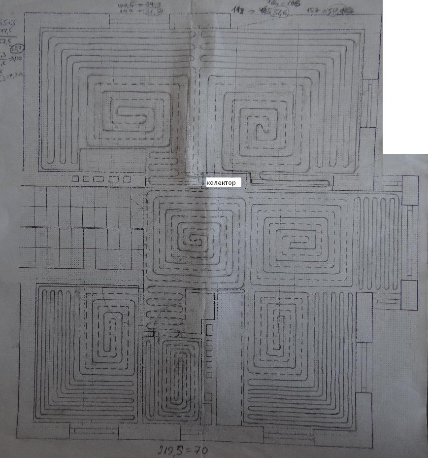

  • Тип укладки – ракушка з послідовно підключеними контурами у краєвій зоні. (можлива змійка у краєвій зоні.)

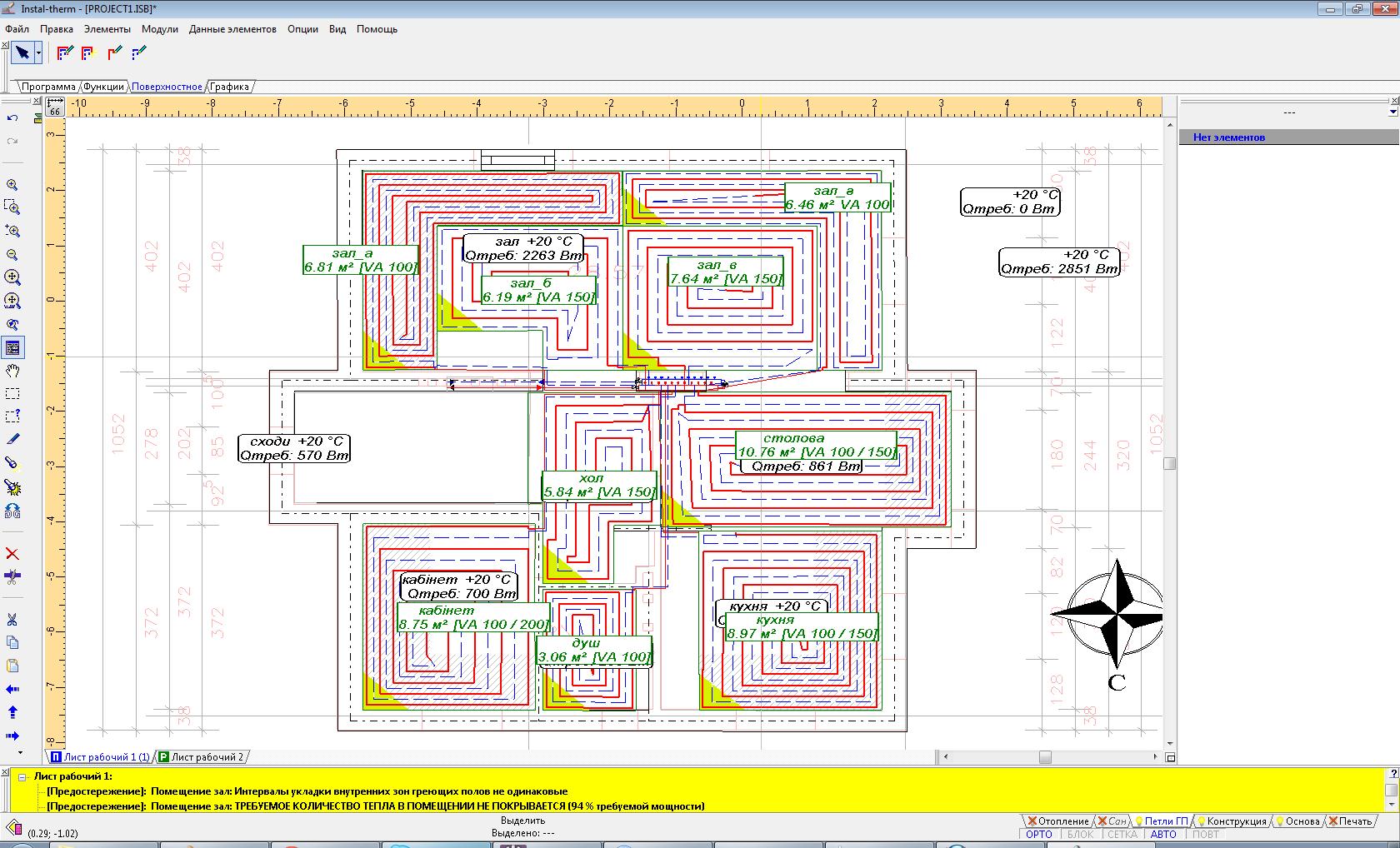

  • Крок укладки 200/150 мм (150 у краєвій зоні) (спочатку розглядав варіант 150/100, на форумі прочитав що і 300/150 буде давати необхідний результат, вирішив взяти середнє значення.) Додаю приблизні схеми контурів.
  • Довжина віток при кроці 200/150 становить 35м-65м (найдовша у кабінеті, найкоротша - одна з віток вітальні)
  • Вітальня - 4 вітки
  • душ+ коридор - одна вітка
  • Додаю приблизні схеми контурів.

  • Теплу підлогу з часом планую підключити до сервопривода з датчиком зовнішньої температури. + терморегулятор на першому поверсі

  • Яку потужність котла підібрати? Думаю для опалення буде достатньо і 23 КВт, але можливо краще взяти 27 КВт для більш оптимальної роботи бойлера.
  • Якого об’єму вибрати бойлер? Спочатку буде проживати 3-є дорослих + дитина, з часом – 2-є дорослих + 2-3 дітей. Точки водозабору – кухня, душова на першому поверсі, ванна на мансарді.
  • Чи можливо використати один змішувальний вузол і насос у котельній на 2 колектори цокольного і першого поверху, чи потрібно все таки ставити по одному на кожен поверх? І які умови для цього потрібно виконати (однакова довжина всіх віток, додаткова потужність насоса і т.д.). Як краще регулювати температуру на різних поверхах у такому випадку?
  • Чи можливо вивести вітку для ванни на мансарді з колектора першого поверху?
  • Чи не буде колекторна шафа на першому поверсі псувати інтер'єр у холі. Можливо розмістити його у більш схованому місці?
Стосовно радіаторів. Планую ставити по 10 секцій Global 500 у кожній спальні і по 6 секцій Global на сходивих клітках. По розрахунках виходила менша кількість секцій, але вирішив поставити з запасом і щоб краще поєднувалосяз розмірами вікон (у спальнях ширина віконних проємів 120 см, на сходах -75 см). Чи нормальний такий варіант?
Не знаю чи ставити радіатор на мансарді у ванній кімнаті, оскільки там буде тепла підлога і рушникосушка. До речі, також потрібна буде рушникосушка у душову, ще не визначився які саму буду ставити, так-що по них теж приймаю пропозиції і рекомендації.
Думаю, хватит 24ки, хотя надо посчитать. И весьма желательно поставить конденсационник.
150-200литров будет достаточно и оптимально
Можно один на всех. Условие одно - приложить чуточку мозга, выбрать нормальную автоматику управления.
Вполне, очень даже можно.
Шкаф можно разместить почти в любом месте.
І ще хотілося б якось гарно попідключати радіатори, бачив десь як з допомогою спеціальної трубки з нержавійки робили нижнє підключення секційного радіатора. Можливо є якісь альтернативні хороші рішення?
Теми же удлинителями резьбы или нержавеющими трубками на цангу для меди. Это не так уж и сложно, арматуры для таких задач полно, вплоть до дизайнерских решений.

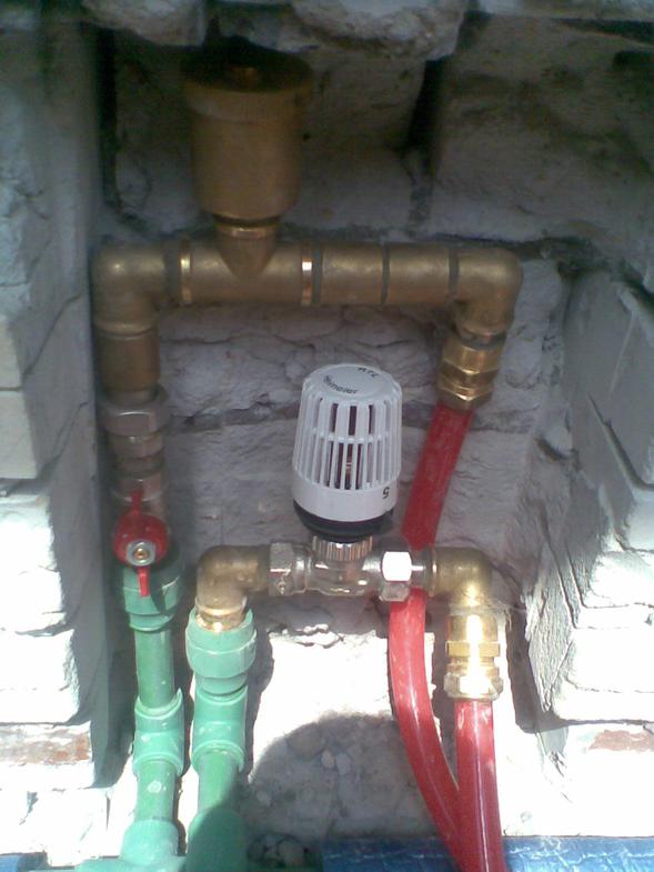

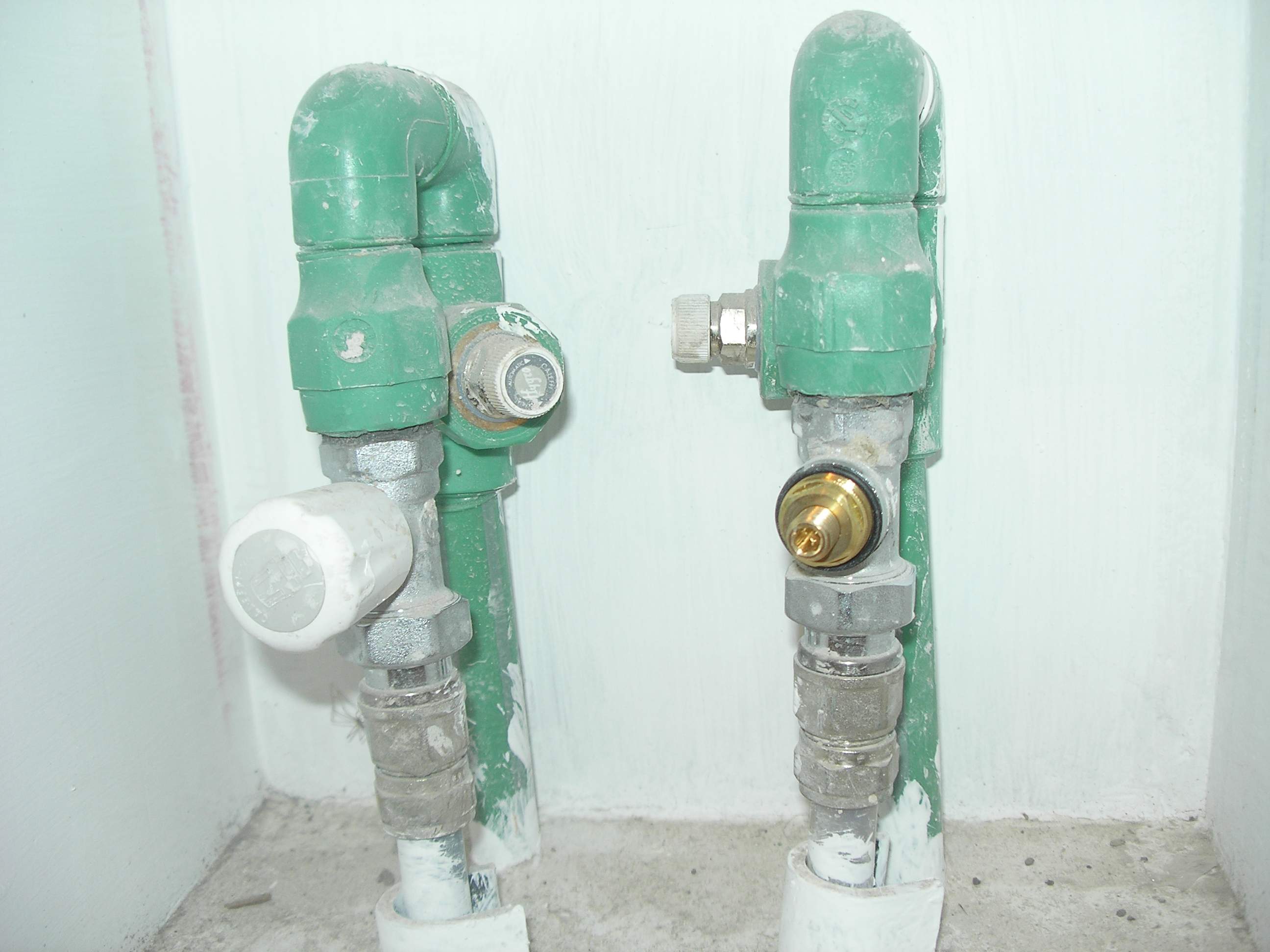

А як краще підключити вітку на мансарді від колектора на першому поверсі. Мені треба буде вест труби вверх. Підключати їх як і інші вітки і вигнути вгору, чи докрутити додаткові елементи збоку і зразу направити їх вверх. І якими трубами вести цю ділянку, тими самими що і петлі теплої підлоги чи жорсткими трубами?
Як я розумію, у самій ванній мені треба буде поставити вузол регулювання як на зображеннях. Колись зустрічав готові блоки Uponor Unibox, але тоді ще не розумів для чого вони. Я правильно розумію, це те саме?
П.С. На всі ці запитання мені зможе відповісти монтажник, але спершу ми думали робити все самі і я вже багато в чому розібрався сам, а залучити людину вирішили для економії часу і нервів. Та й всього необхідного інструменту і навиків для підключення труб до колектора у нас немає. Але поки монтажник не вибраний, хотілося б продовжити свої дослідження цієї теми. Хтозна, можливо частину роботи прийдеться робити самим. Крім того, буде легше пояснити монтажнику, що я хочу, коли буду в курсі справи. Та й монтажники різні бувають, контролювати все одно прийдеться.
Не нужны унибоксы для таких задач. Ставьте простую развоздушку в верхней точке - и спите спокойно.
Контролировать монтажника? Ню-ню...
Вже зрозумів стосовно юнібокса - це змішувальний вузол, мені він дійсно не потрібен ще один. Дякую.
:D Ну дай Бог щоб не прийшлося. Я тільки за. Якщо це буде монтажник з такою репутацією як у вас, тоді можна спати спокійно. Можливо порадите когось у моєму регіоні?
Унибокс - это далеко не смесительный узел. Правильней сказать - ограничительный...
