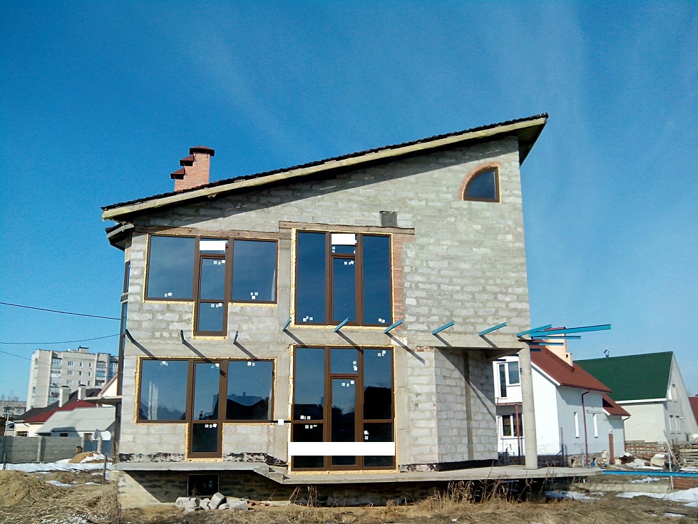

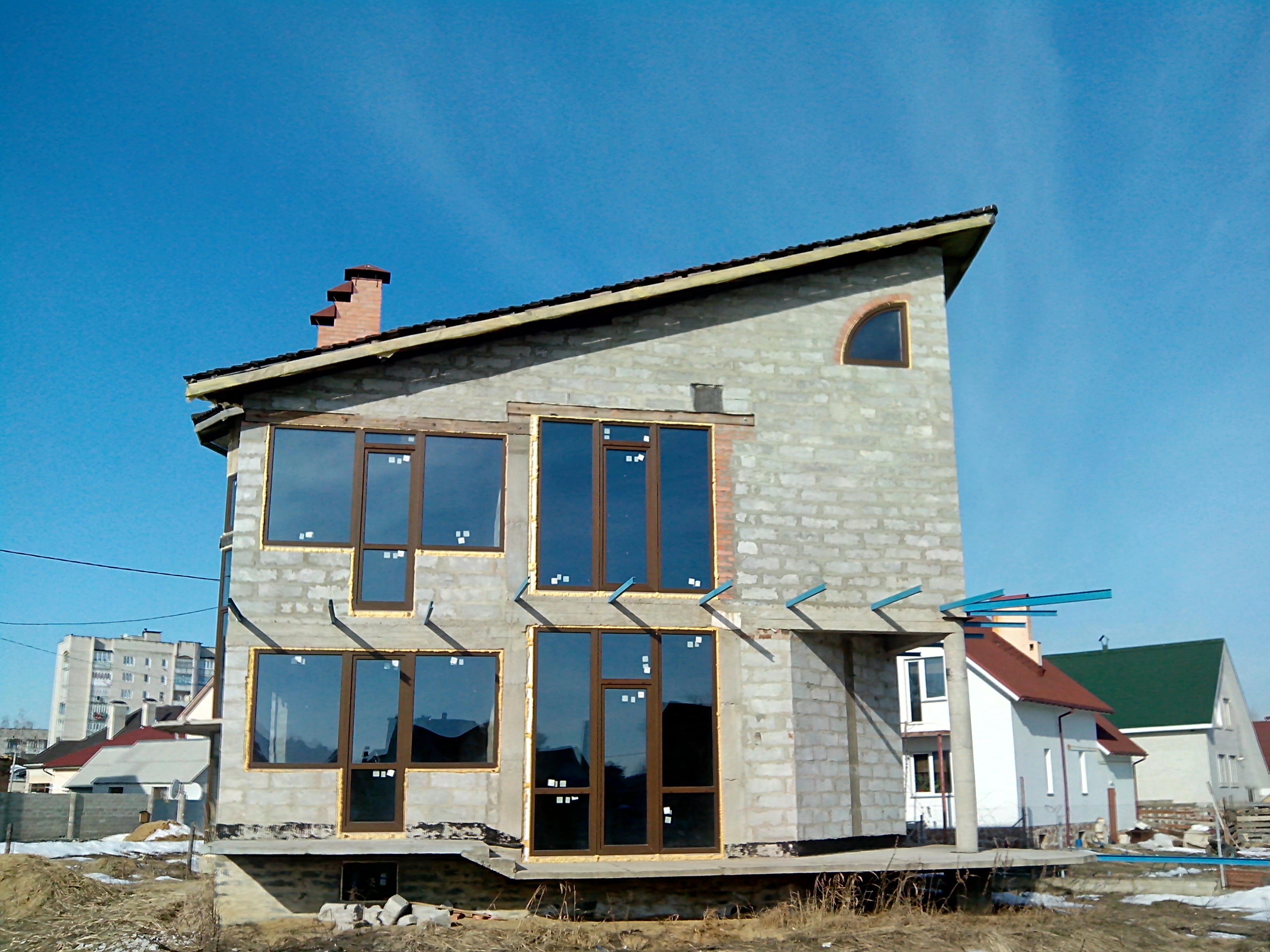

Добрый день, форумчане.
Как и большинство пользователей форума занимаюсь постройкой собственного дома.
Проект придумал сам.
Коробка поднята и остеклена. Хотелось бы услышать мнения со стороны.
Принимается здоровая критика)))
Семья из 4 человек, 2 взрослых и 2 детей.
Отопление только тёплыми полами и внутриполь ные фанкойлы под витражами. Фасад планирую утеплять 100мм, поверх штукатурка или навесной керамогранит (не определился). Первая климатическая зона - Житом. обл.

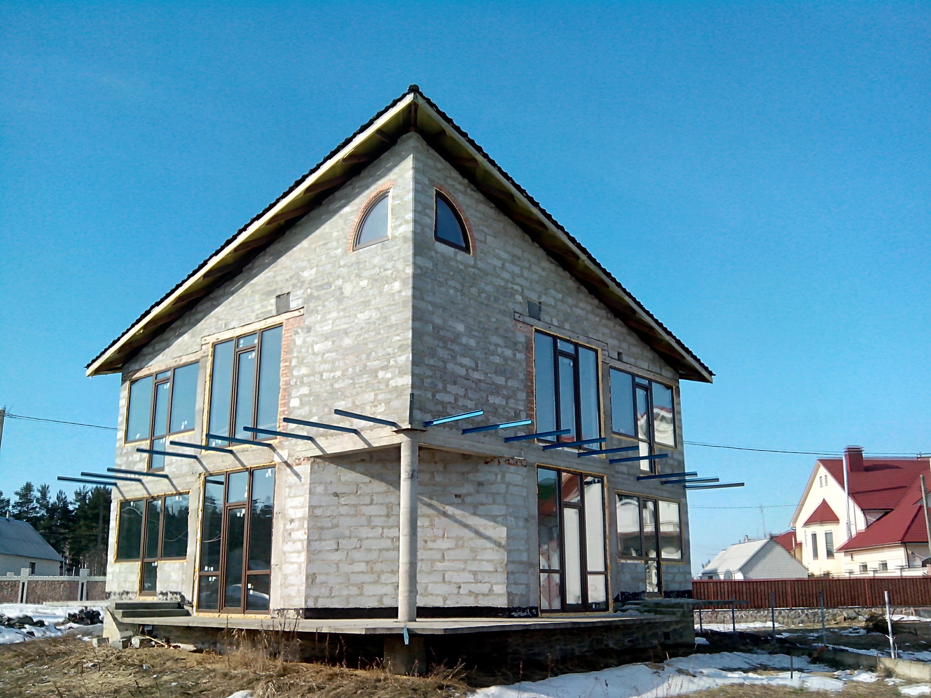

Внешний вид - на вкус и цвет.... Вам не нравится. пусть будет так. Мне то нравится.
Конструктив здания уже выполнен и перестраиваться не будет)
Больше интересует оптимизация помещений, неудобства для проживания.

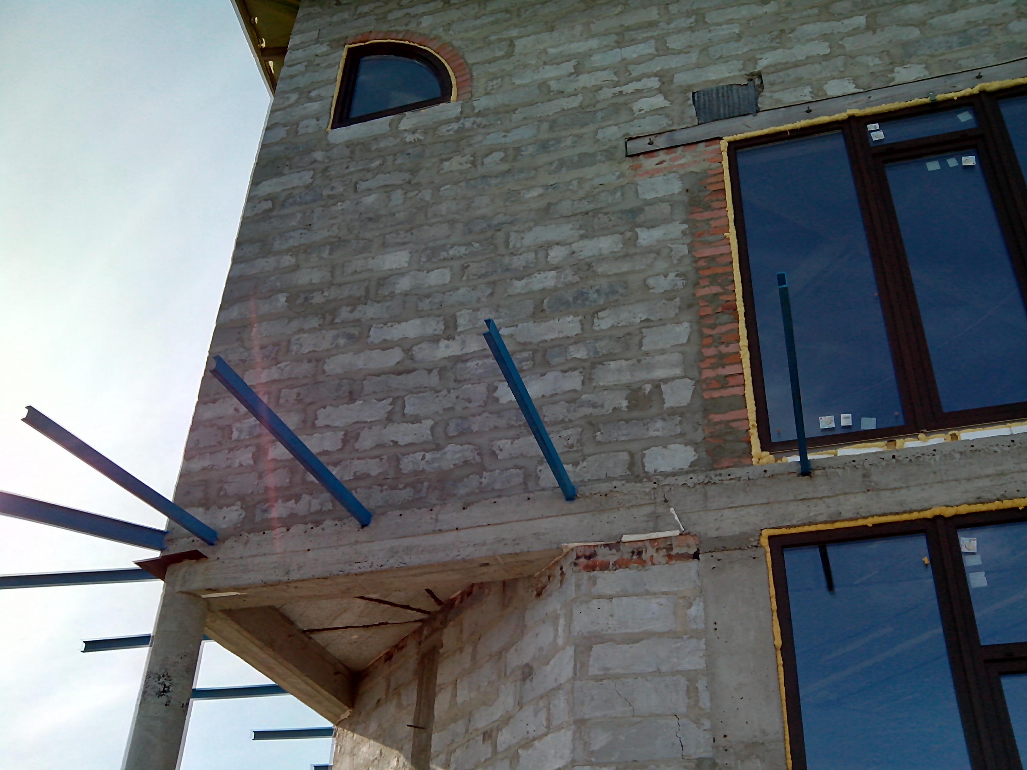

Нужен ли балкон на 2 этаже. Возможно эти швеллера лучше срезать и не делать балкона вокруг дома.... Планировался настил с бруса. Соответственно он будет гнить, нужен постоянный уход.
Также неопределился с выходом на чердак. (В дальнейшем будет утеплённое жилое помещение).

Пенобетон шириной 300мм положен на цементный раствор ок 10мм.

Дядя Вася? Заводской пеноблок 200х300х600мм марки D600 с сертификатом.
Есть масса практических примеров утепления его и пенопластом и минеральной ватой / материал утепления выбираем в зависимости от кошелька.
Но это не есть проблема.
Пеноблок/газосикат/ракушка проблемный материал в плане крепежа к нему.
Интересуюсь способом крепления навесного вентилируемого фасада под керамогранит 600х600мм. Есть 2 варианта крепления анкеров в блоке...
1. Химический анкер. Оч дорого.
2. Сквозные шпильки. Дешевле и надёжней, имеем мостики холода.
Своими глазами видел только вариант 2. Пеноблок + наверной керамогранит, 4 года висит.

Что касаемо проекта - бодро, по-молодежному. ТС - большой художник. Утеплитель - вата плотная 10см + и керамогранит на спецсистему как на высотках.
окна можно было б сделать более "стреляющие", а не так, косые параллельно крыше и убрать половину ненужных фрамуг (или сделать их шире)
1- большой балкон точно не нужен
2- термодерево не испортится
3- котельная где?
4- у террасы крыши не будет?
Офигенный утюг! Мне нравицоо, оо!
3- котельная где?
Котельная не нужна. Котёл 30КВТ в кухне на стене и на полу.
У терассы крыши не будет(. Над этим вопросом сам задумываюсь. Спасибо за замечания.

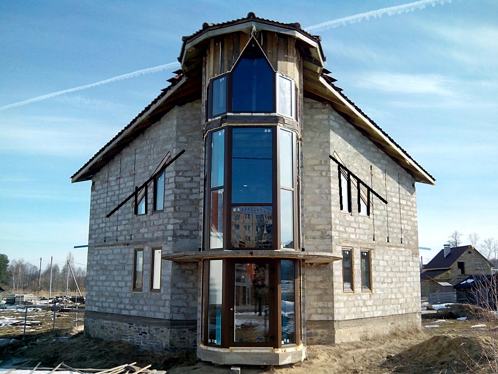

Я вас понял! СО стреляющими проблемка то.... Они и так в потолок 2 этажа упираются. Просто некуда угол поднимать уже, или заранее в другом месте их нужно было разместить. Да и невозможно изготовить очень острые окна. Технологический предел производства(((
По большому счёту в ваших словах есть правда. Круче угол - было бы красивее!
Я вас понял
наврядли :)

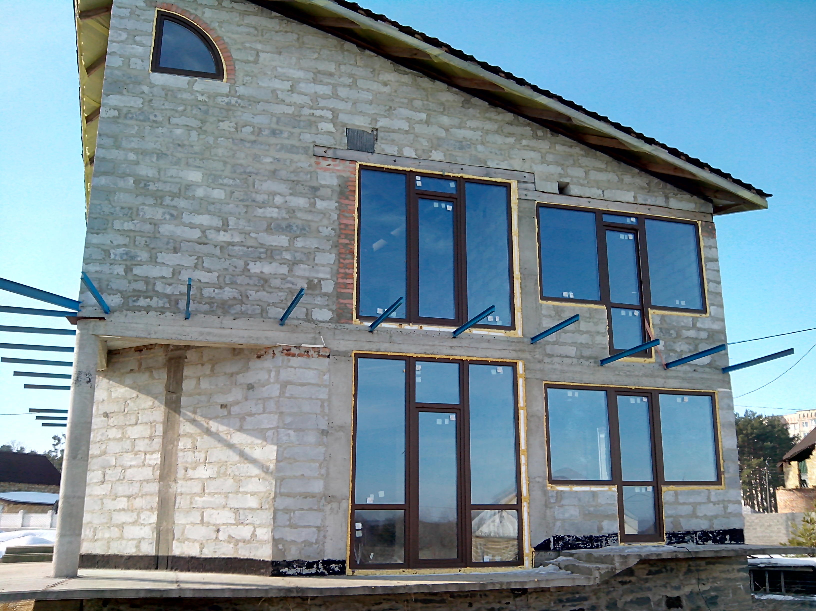

ну и пик на входе изменить и импосты на больших на втором добавить
наврядли :)
Здание остеклено. Как изменить импосты? Сделать новые двери и новые стеклопакеты? Вы опустили импосты.. при моём росте 1.90 я должен буду пригибаться выходя на балкон.
ну уже менять ничего не стоит
это ж панорамное окно от пола до потолка - там должно быть 2.50 минимум - 50 фрамуга, 2дверь, если больше то 2.00-2.10 дверь, остальное фрамуга.
а так судя по фото она см20 - ни туда ни суда.
но это имхо, да и мой рост вообще 1.75 :)
Панорамное окно, вы правы. От пола и до перемычки. Не до потолка. Высота конструкции 2330мм. Выше перемычка 30см. Делать двери ниже 2 метров недопустимо т.к. неудобно. Выше 2.2 метра нельзя, тем более из цветного профиля. Размер и так на пределе. Оч тяжёлые двухкамерные пакеты.

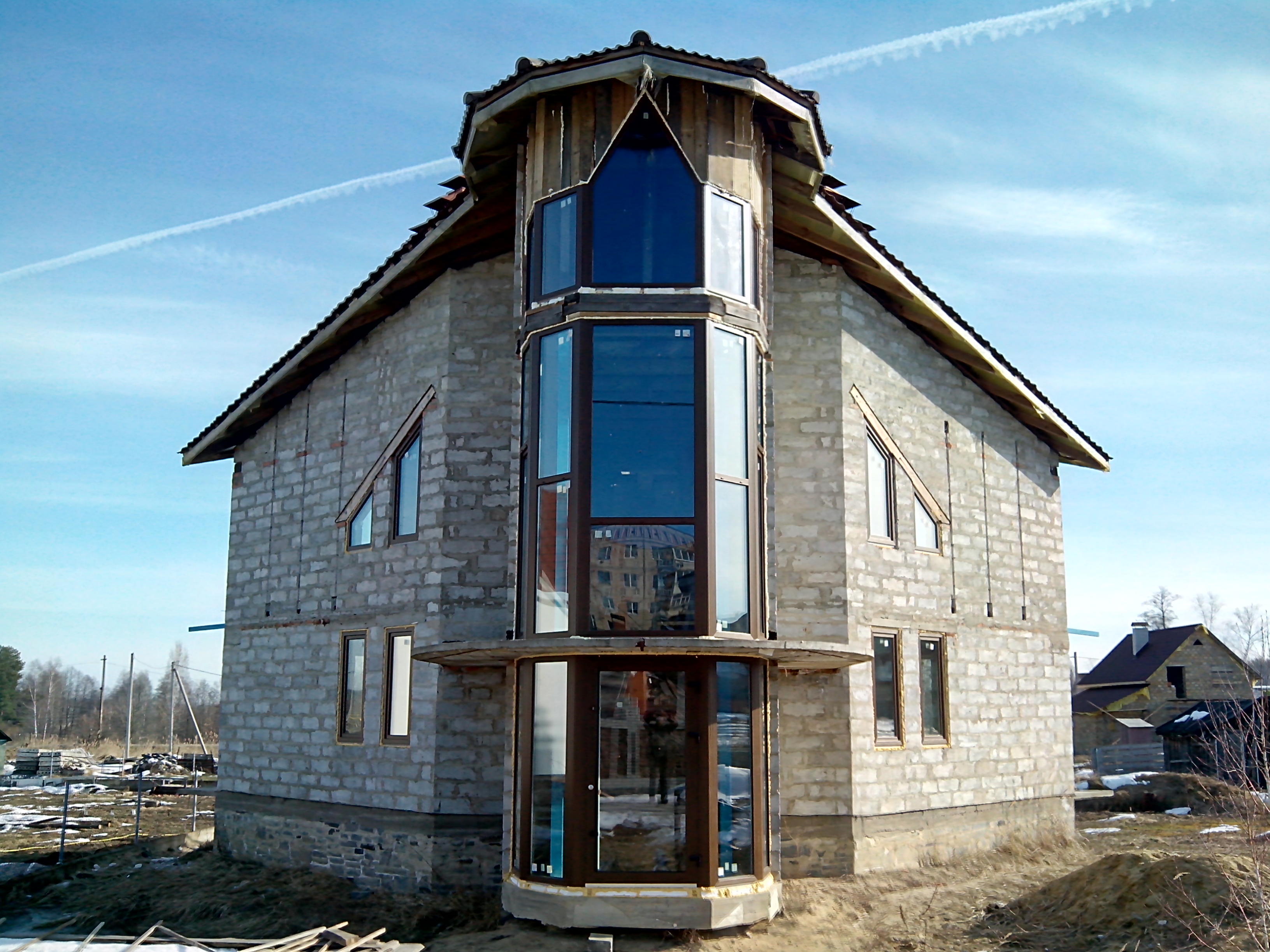

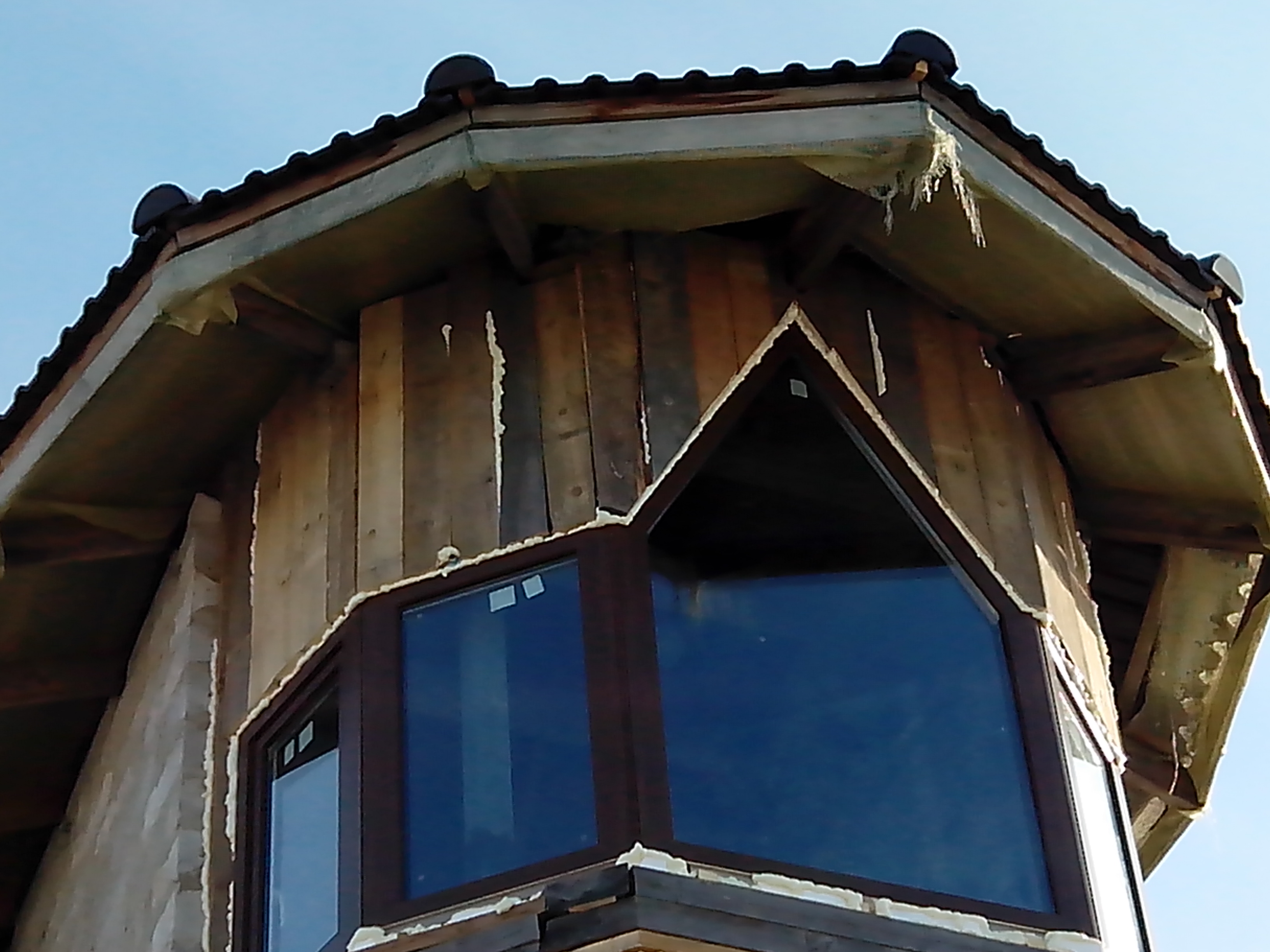

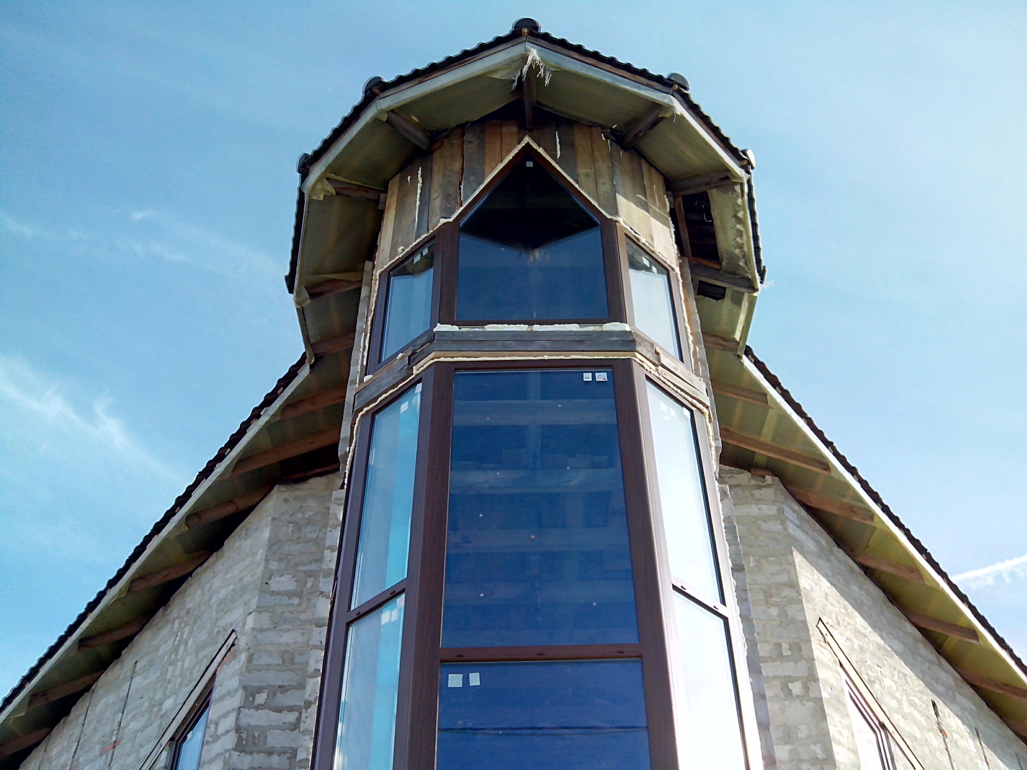

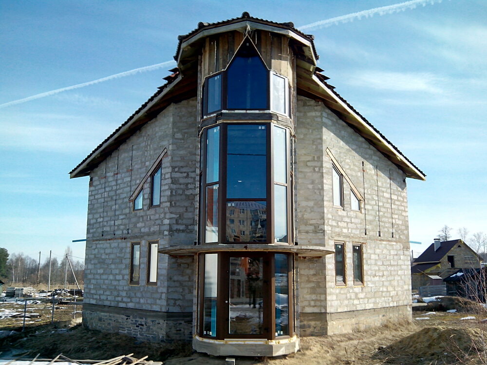

А как у вас сделана крыша? Она двускатная или односкатная? На фото видно два задранных вверх угла спереди и сзади, а куда уходит вода и снег - не видно.

Крыша двухскатная. Только впереди круг состоит из шести сегментов трёхугольных. Постарался уйти от ендов (желобов), они забиваются листьями, снегом и т.д. и со временем начинают протекать.

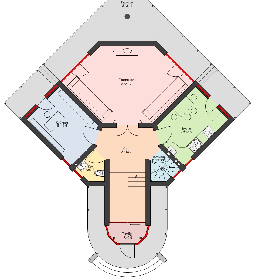

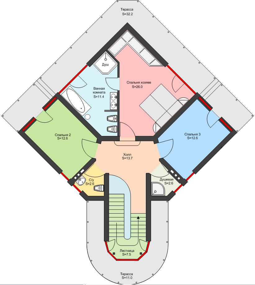

Вам виднее. Но у вас небольшая для дома кухня и дом большой и много санузлов. Впервые вижу что при таких условиях не будет котельной. А бойлер для горячей воды? Посмотрите на форуме как выглядят котельные.
Да дом то всего 153 м. кв. отапливаемой площади. У моего друга дом побольше и никакой котельной не потребовалось. Приготовление горячей воды происходит двухконтурным газовым котлом. Есть недостаток - нужно полминуты ждать горячую воду из крана...
Про кухню - возможно вы правы. На стадии проекта на бумаге с женой советовался и обсуждал её размер. Её устраивало. Она не особо любительница на кухне днями тусоваться, чисто помещение для приготовления и потребления еды. Для гостей и компании - рядом гостинная!
И всё же, несколько квадратов кухне не помешало бы добавить)
Добавлено через 17 минут
Может и много санузлов. Я размышлял так: на 1 этаже туалет должен быть обязательно так как это дневная зона и бегать наверх неудобно.
На втором этаже сделал одну отдельную полноценную ванную совмещённую с санузлом для хозяев дома, вход только со спальни хозяев. Так как на этаже присутствует ещё две спальни (детские, в будущем возможно гостевые спальни) - была необходимость в дополнительном санузле и душевой.
