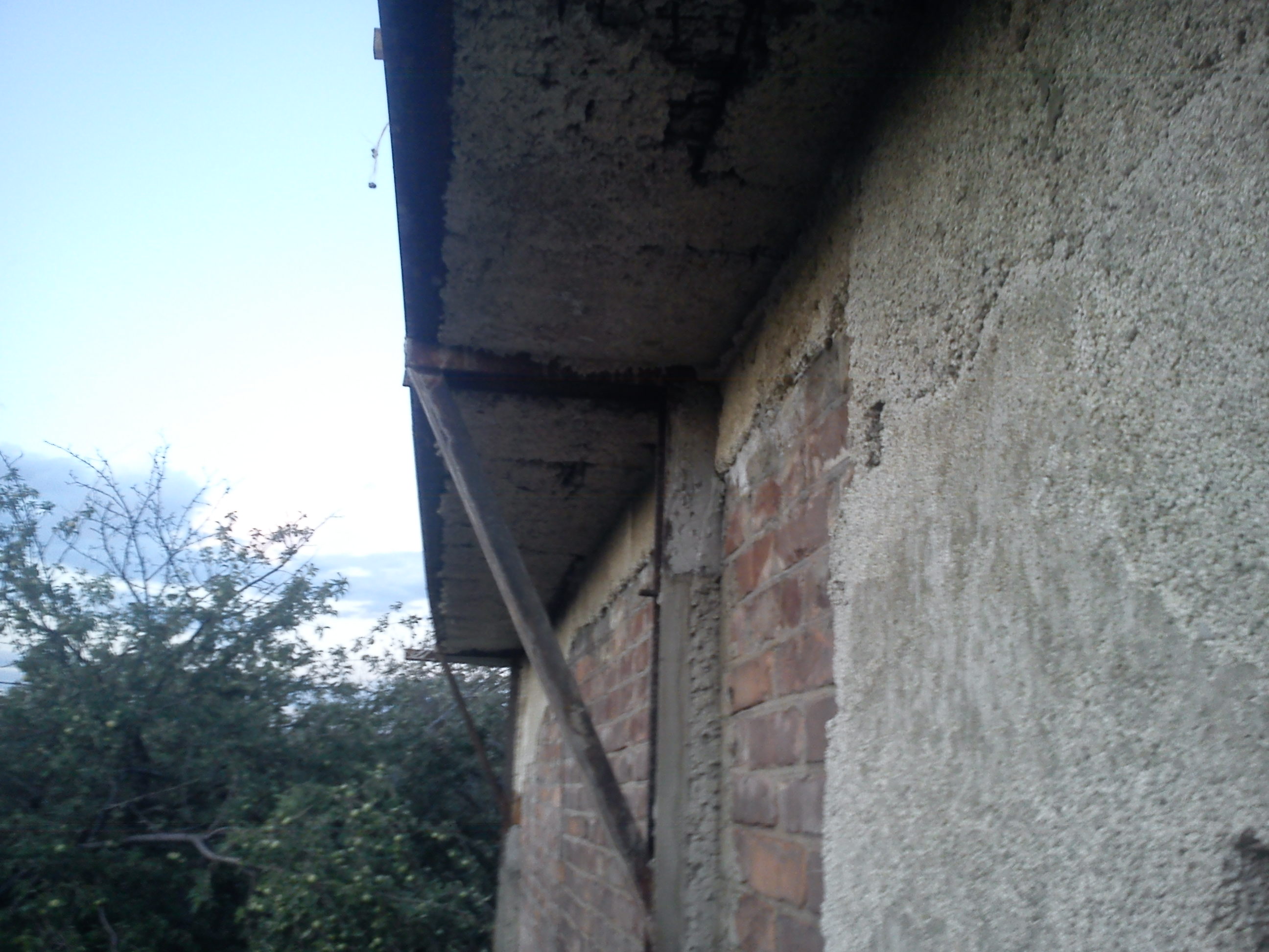

+ мансардный этаж - 180 см высоты стены и накрыть всё это двускатным монолитом из того же полистиролбетона , по перекрытию - профлист.

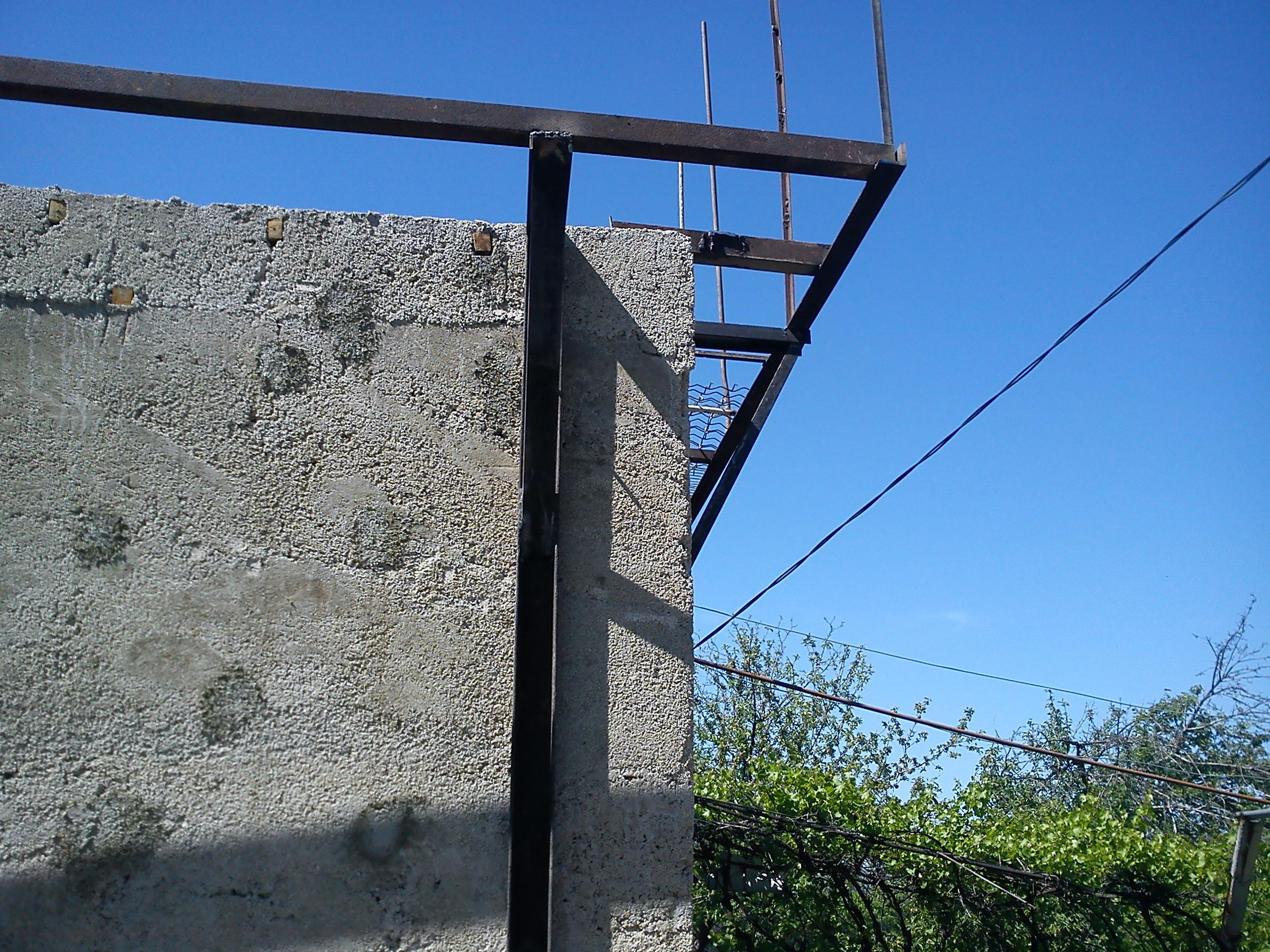

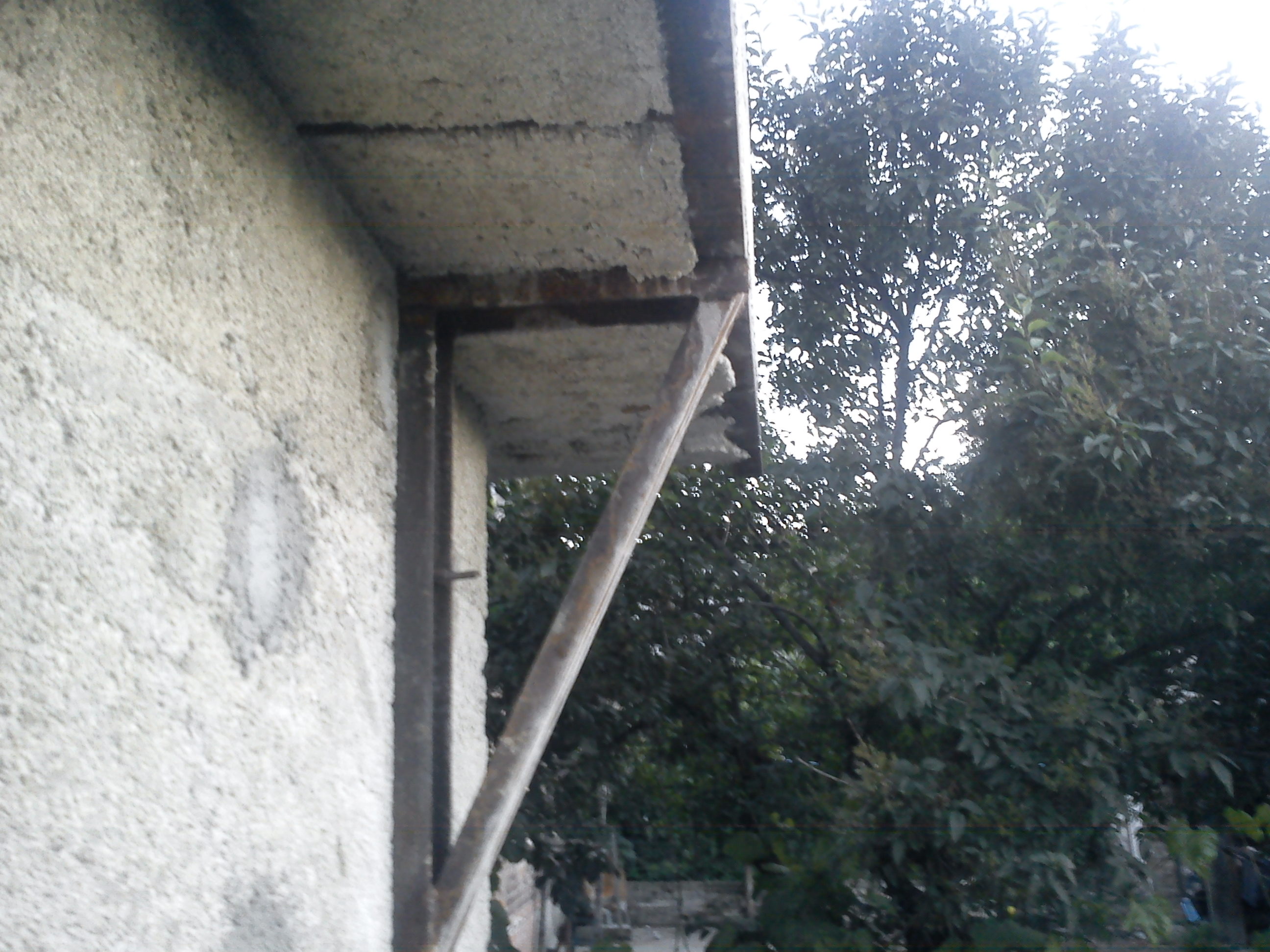

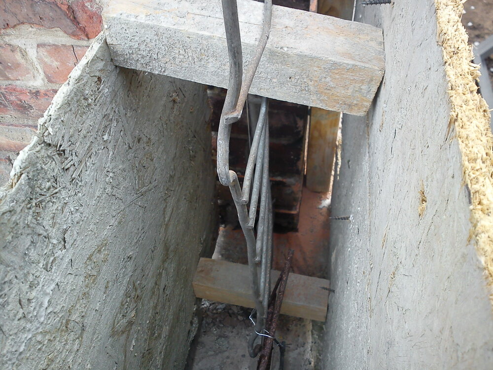

Т.К. крепость стен вызывает подозрения, мансардный этаж будет опираться на вертикальные швеллеры 10( по 3 шт. на каждую сторону дома) заанкерённые к стенам дома. По периметру - тот-же швеллер.

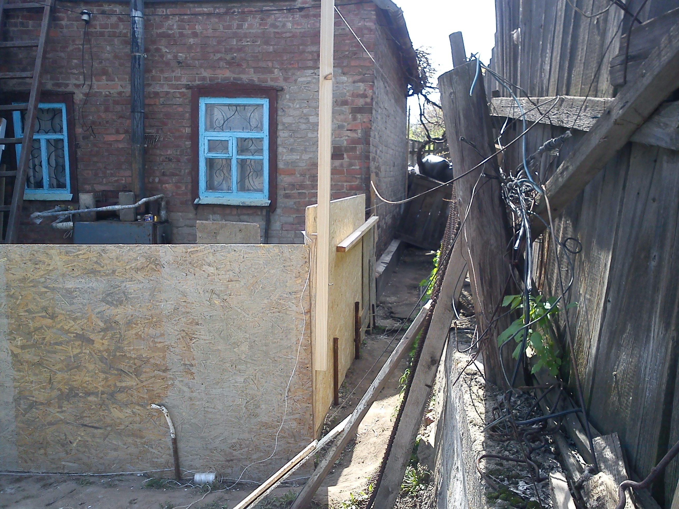

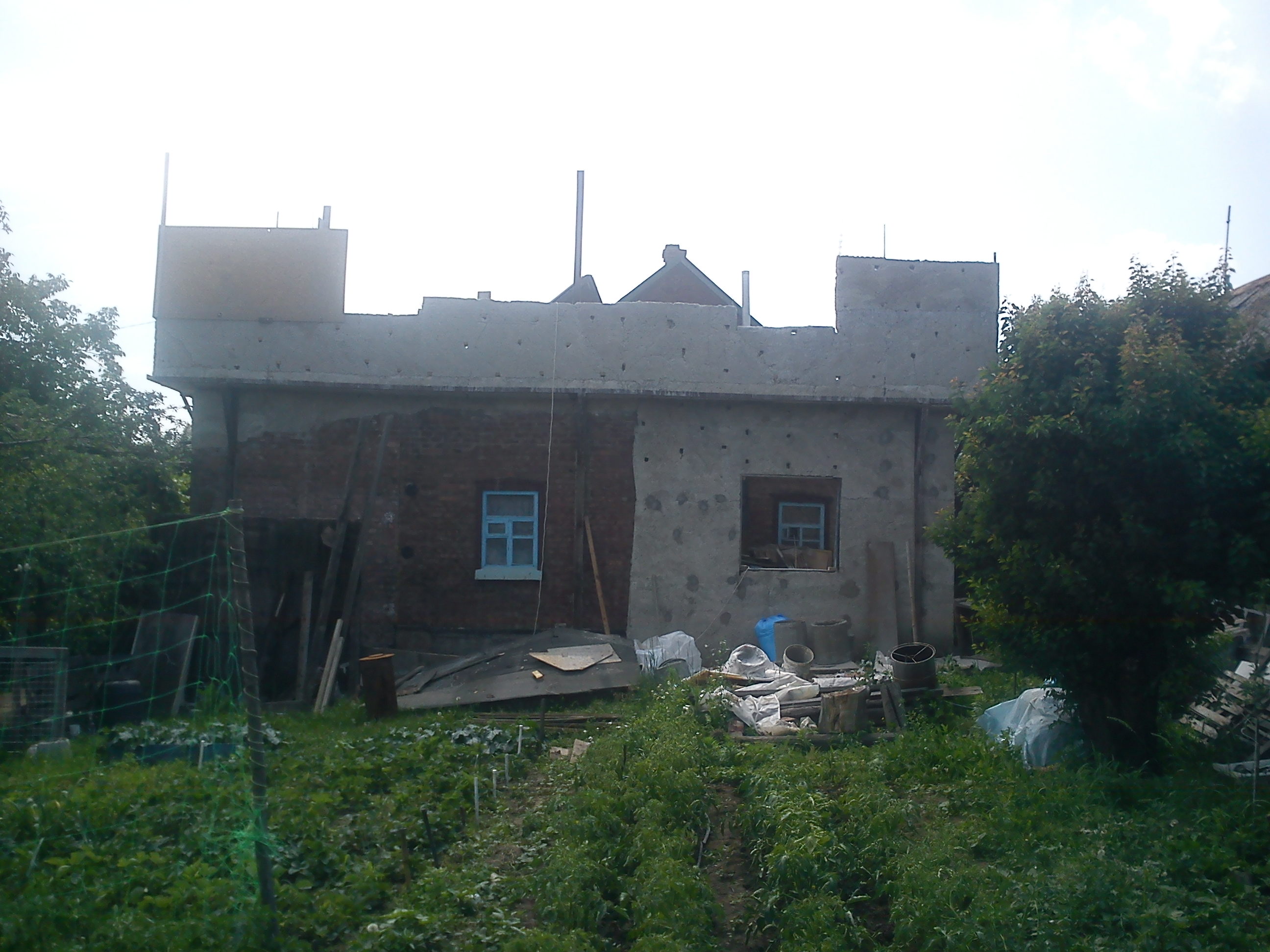

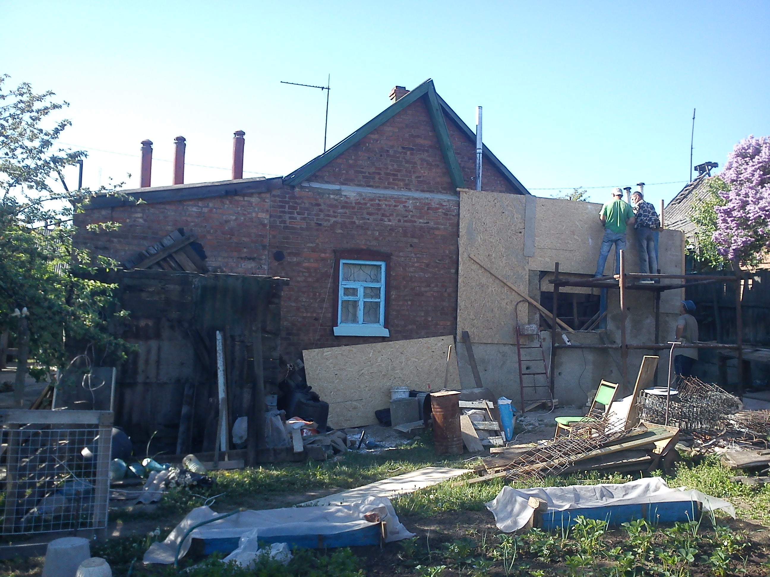

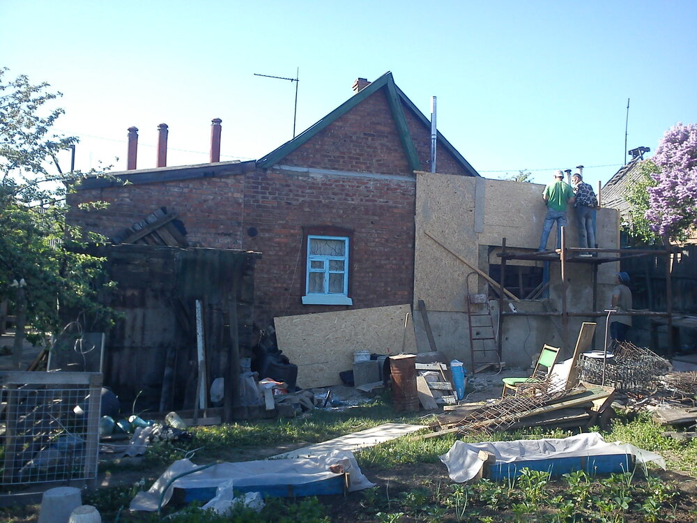

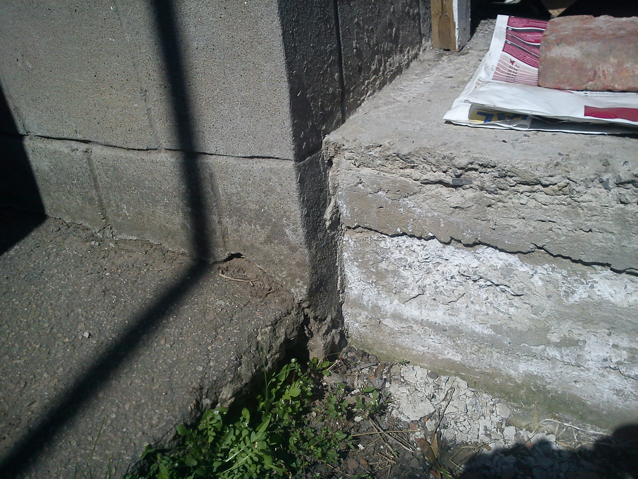

Разобрал навес сооружённый на зиму от снега.
С виду "прилитый" фундамент за зиму не "подсел"

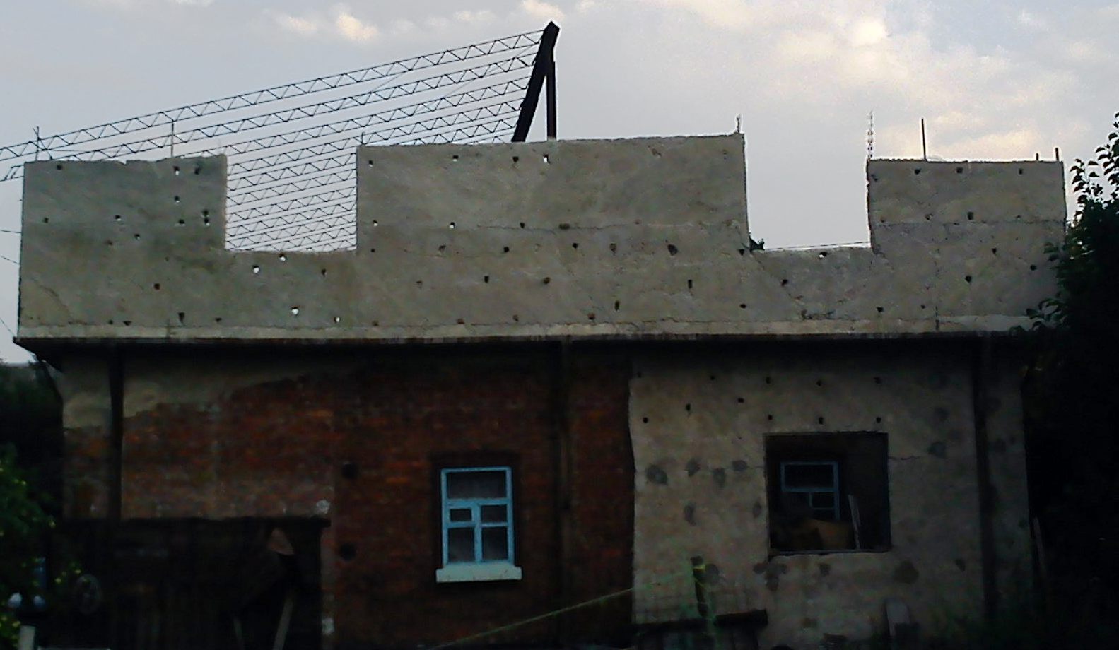

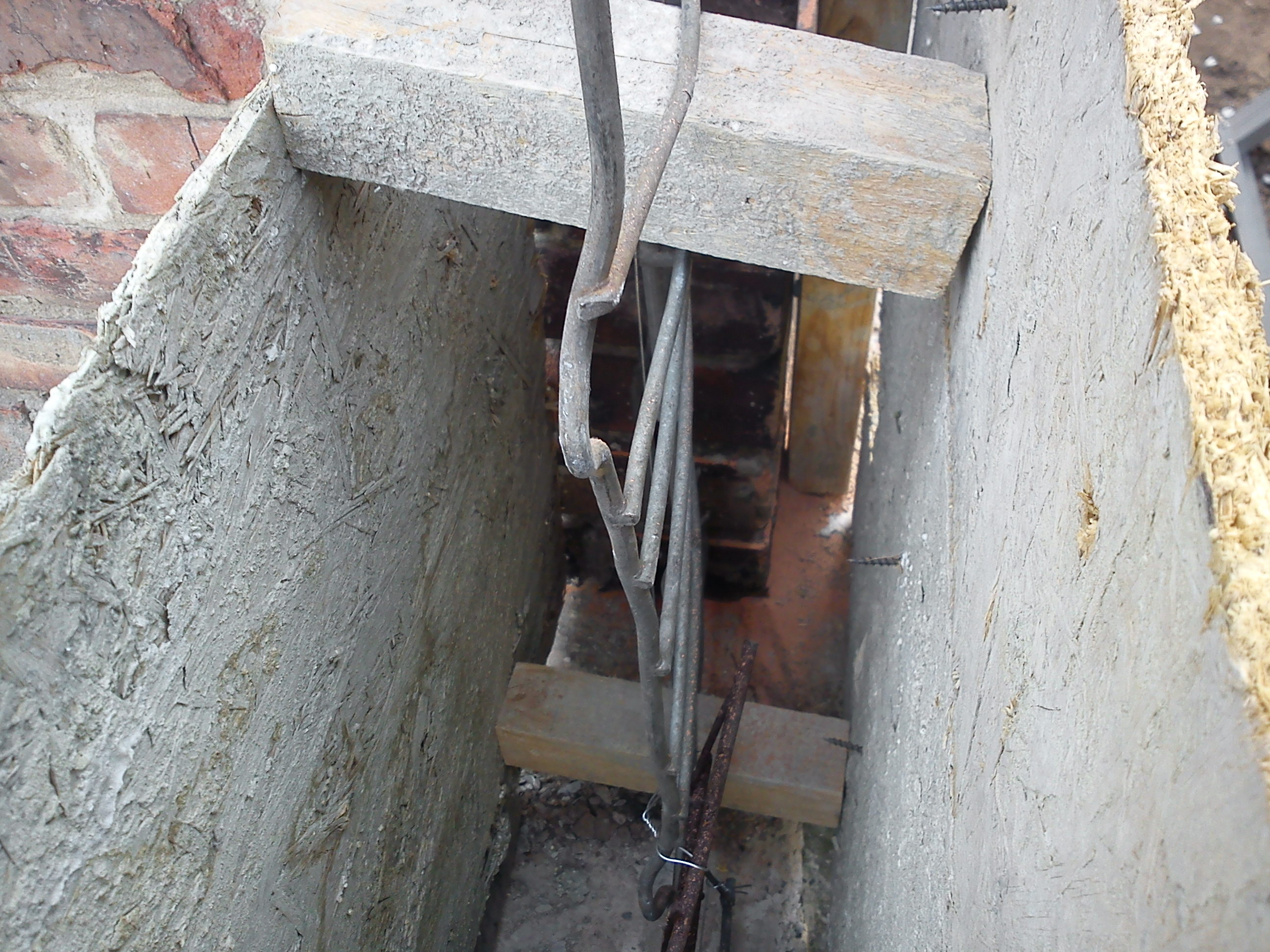

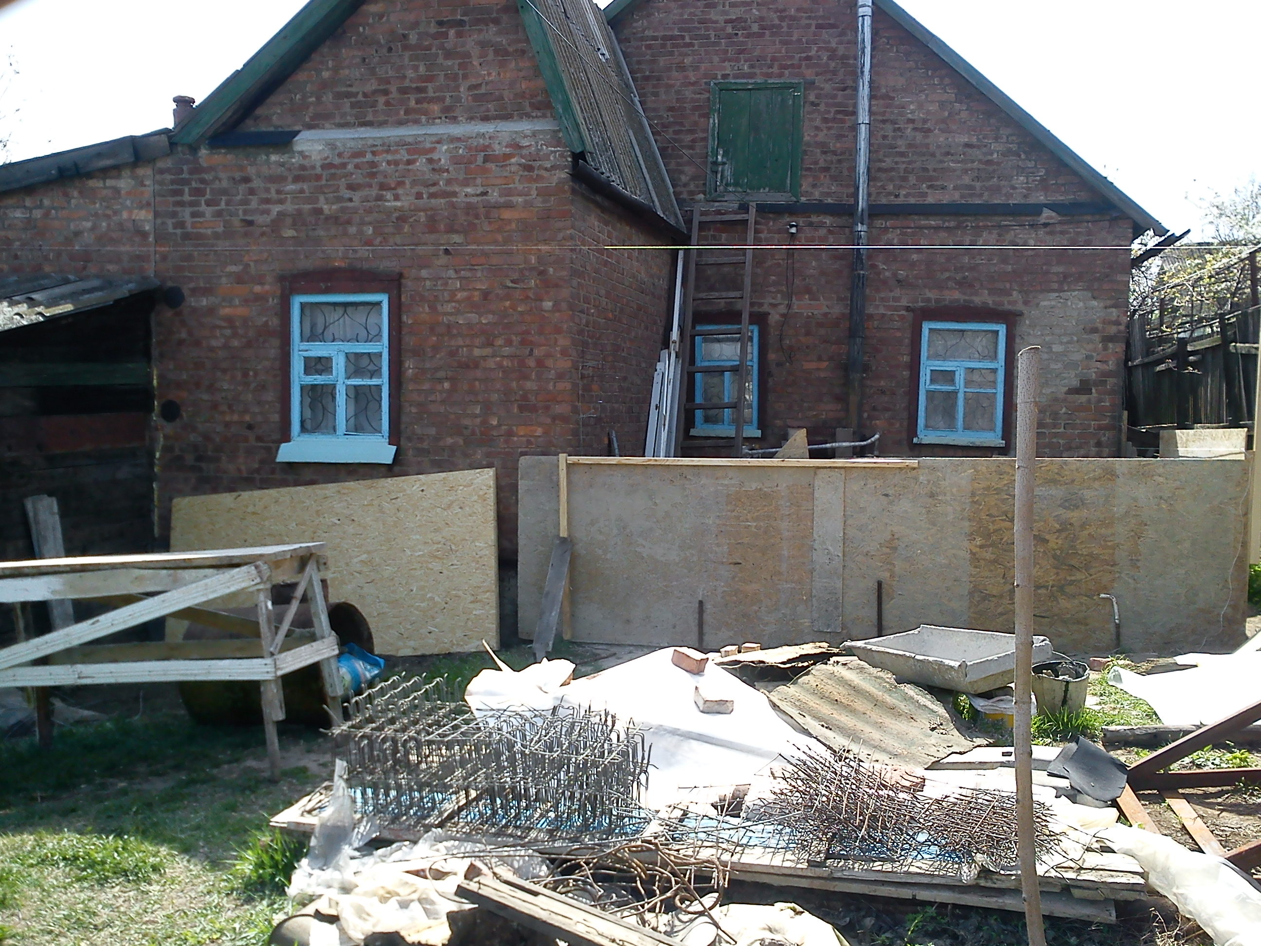

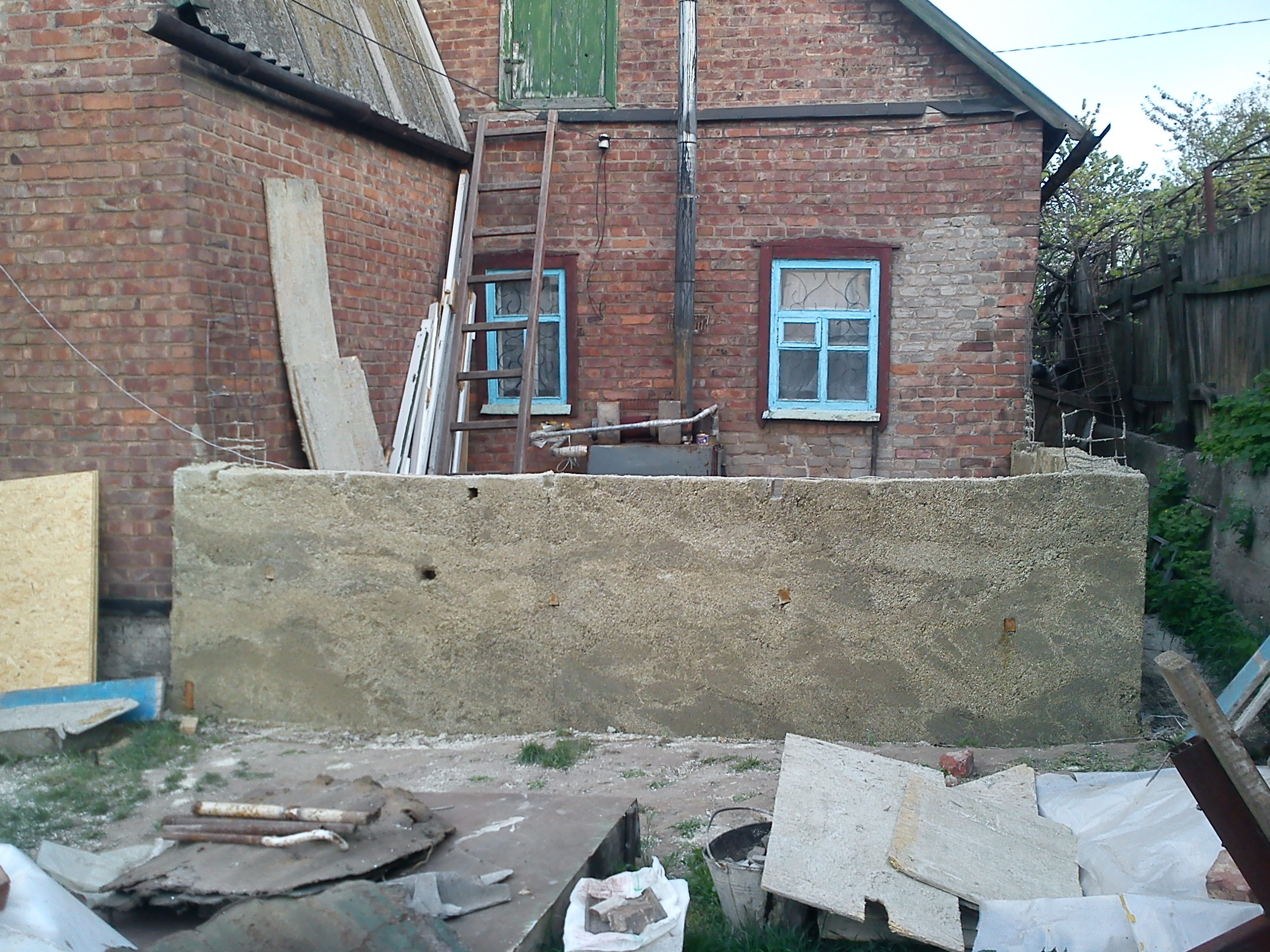

Строители смонтировали опалубку... и понеслось !!!

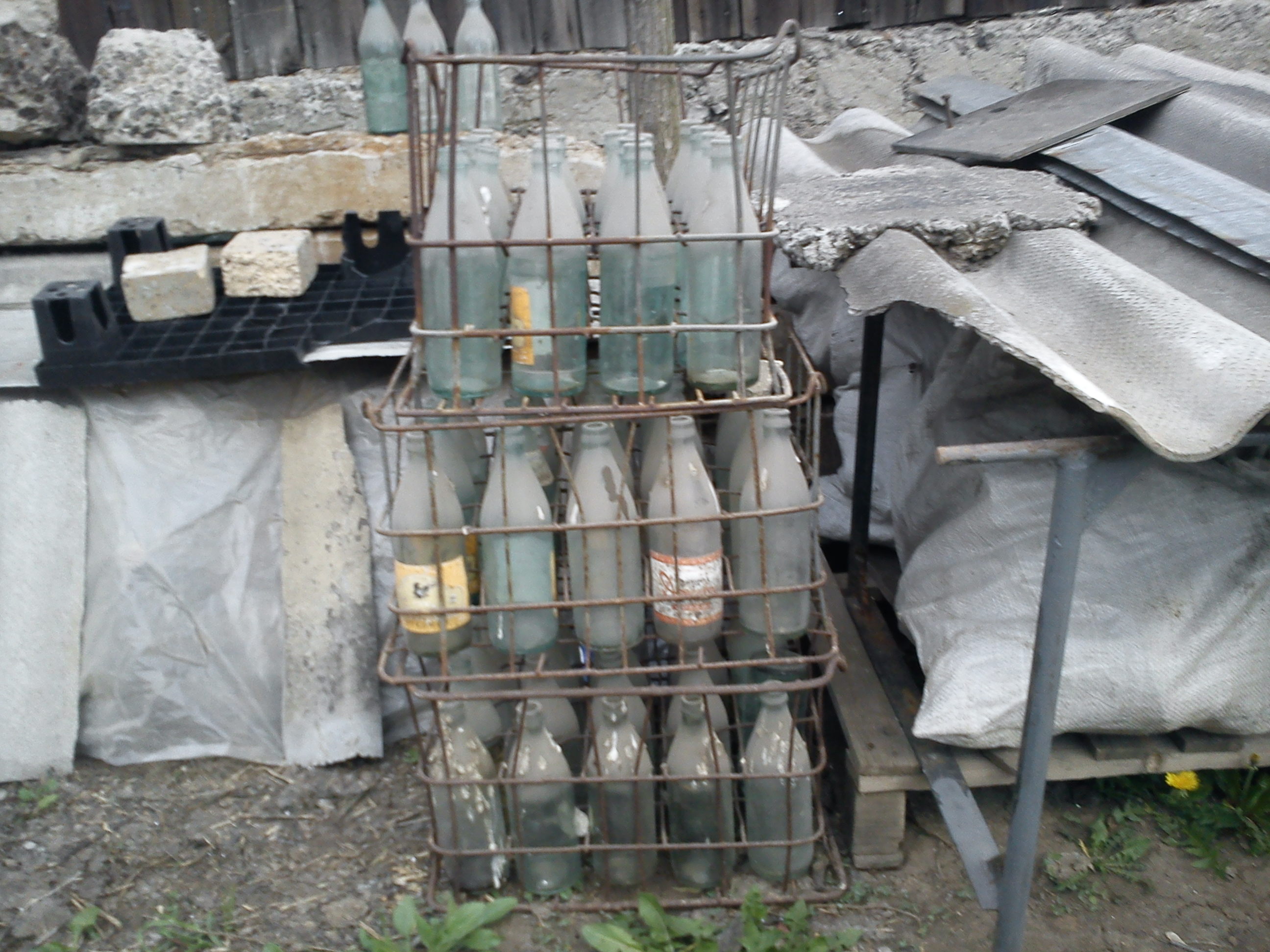

Армировать монолит начали сеткой изготовленной из металлических бутылочных ящиков оставшихся от пост-советских(лихих 90-х) времён...Ж-)
Через сутки сняли опалубку, через 3 суток при постукивании монолит "звучит" с бетонным гулом...
mihaz, а дальше?

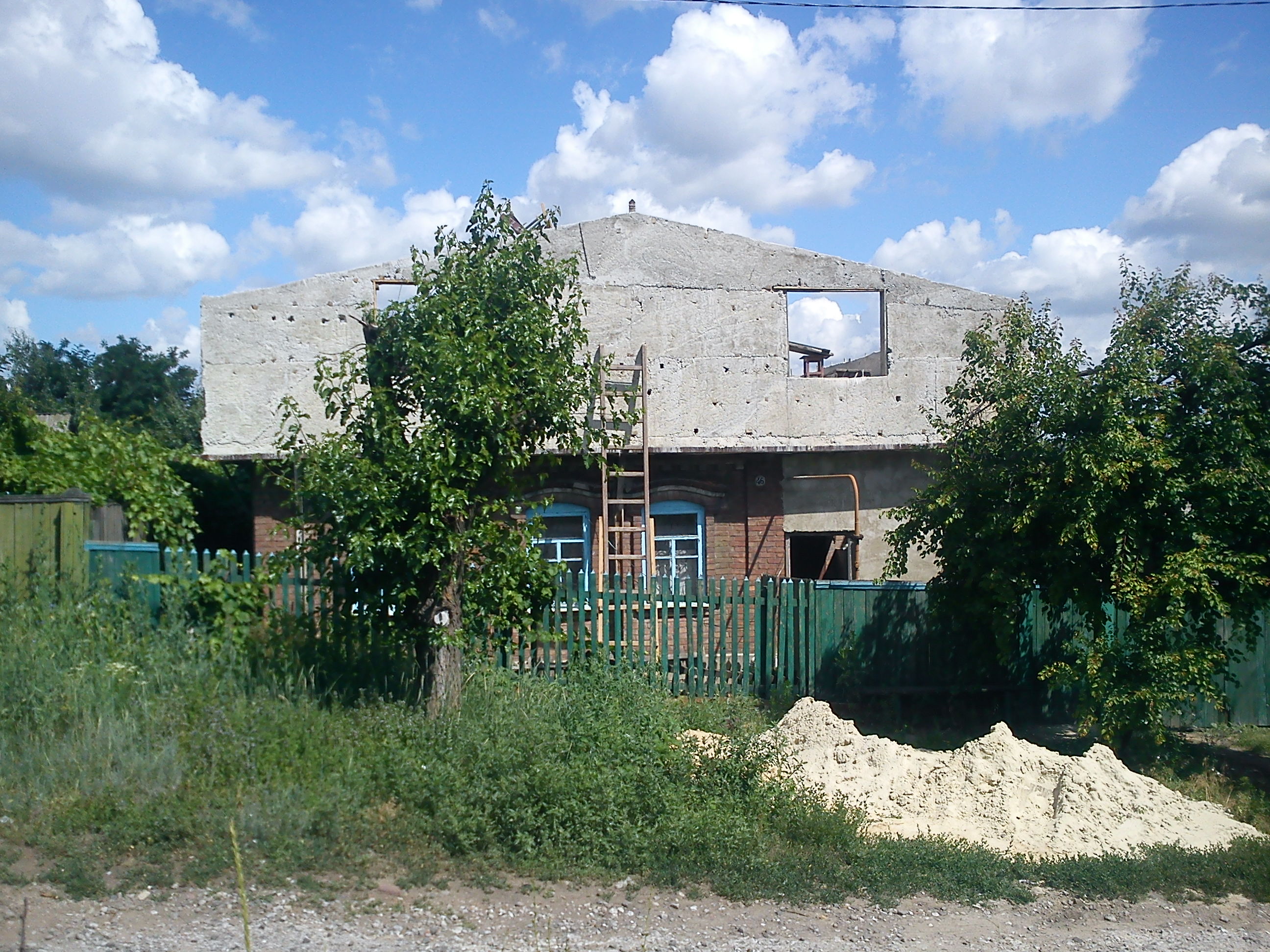

Незаметно пролетели
моей стройки две недели...(простите за рифму) :)

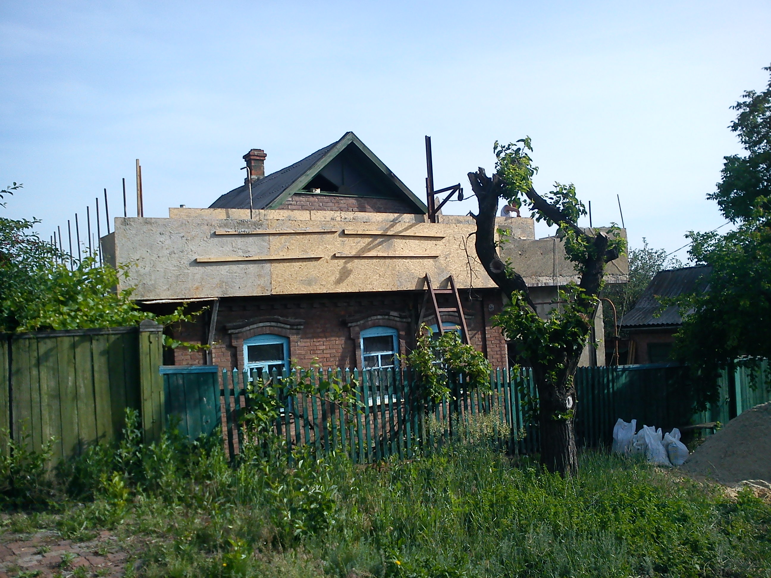

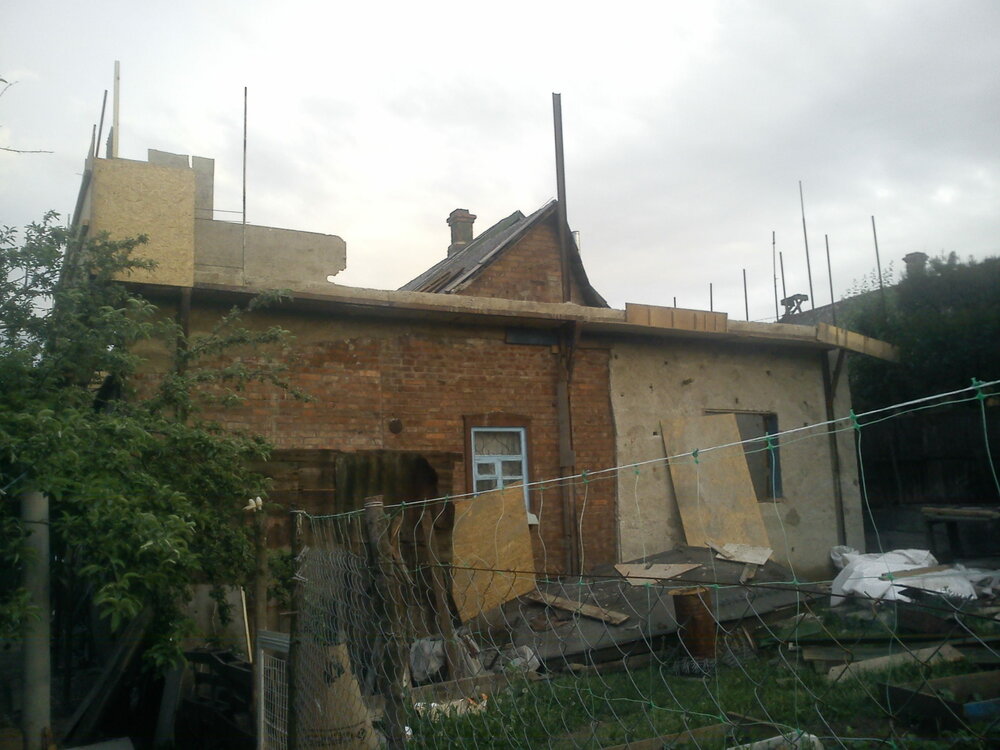

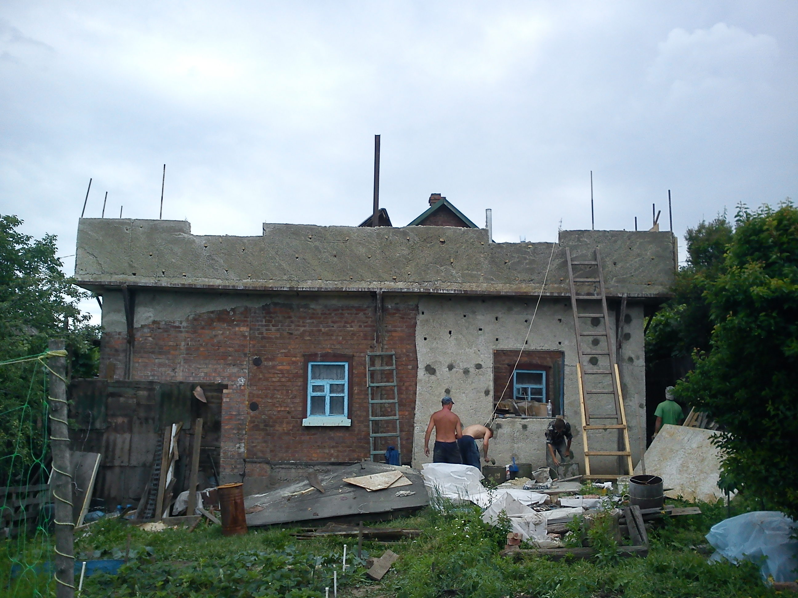

За рабочую неделю ( вычитая майские праздники)
был залит первый этаж по обьёму 8,6 куб.м.

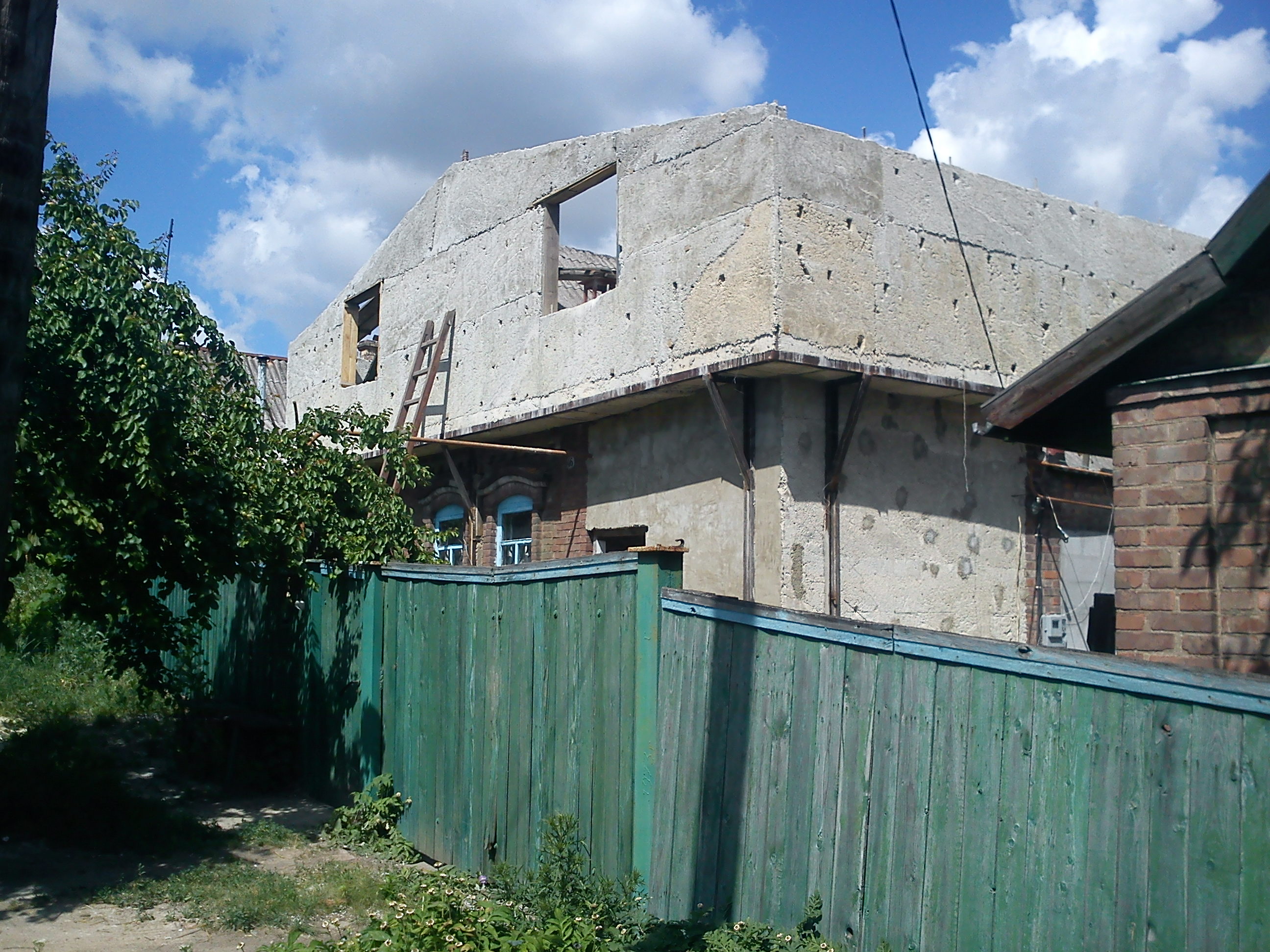

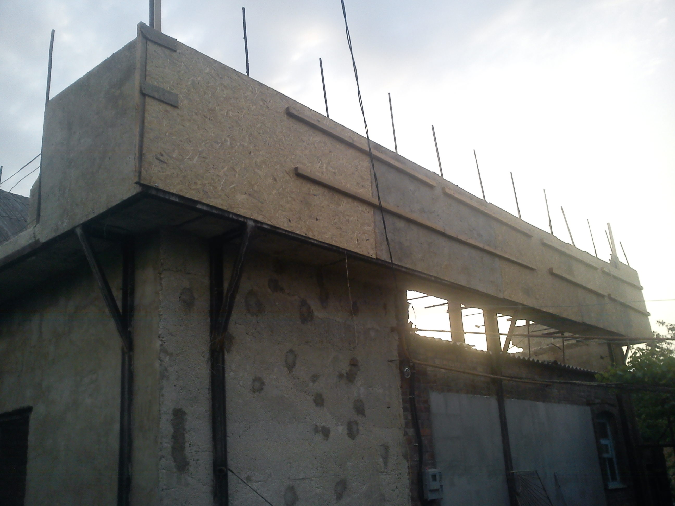

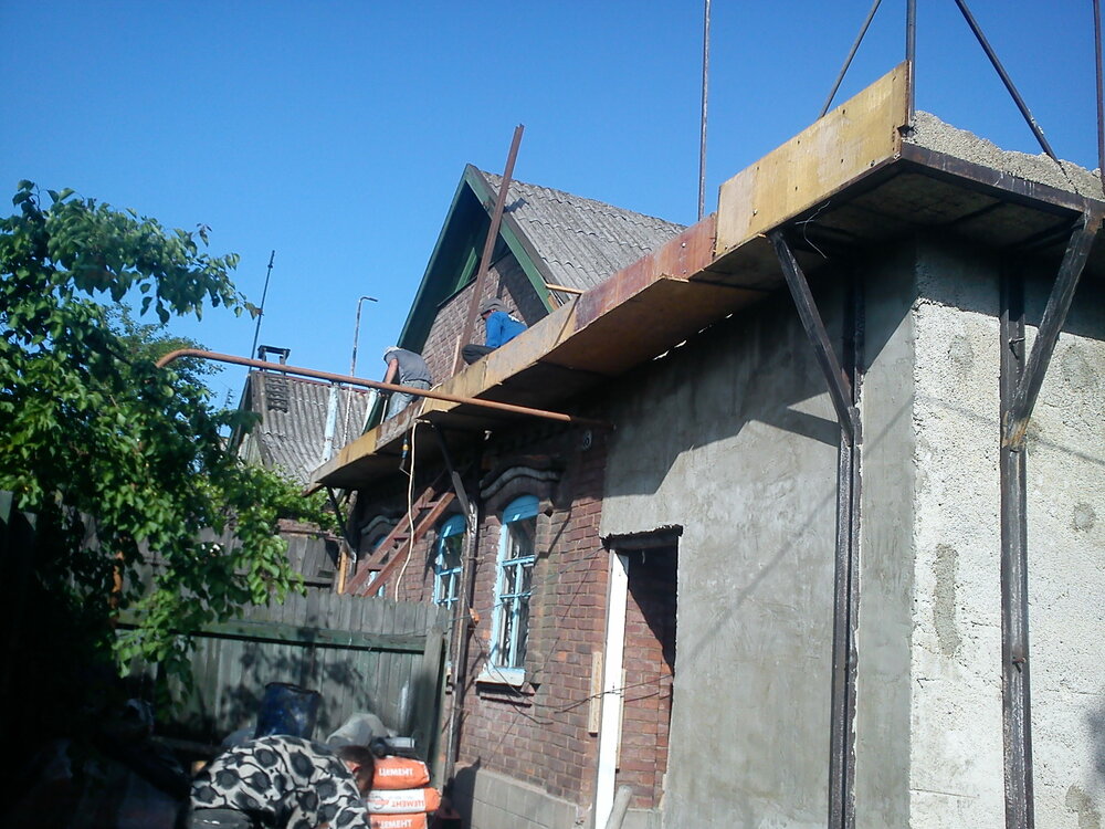

Снята опалубка и начат монтаж металлоконструкций для опоры мансардного этажа

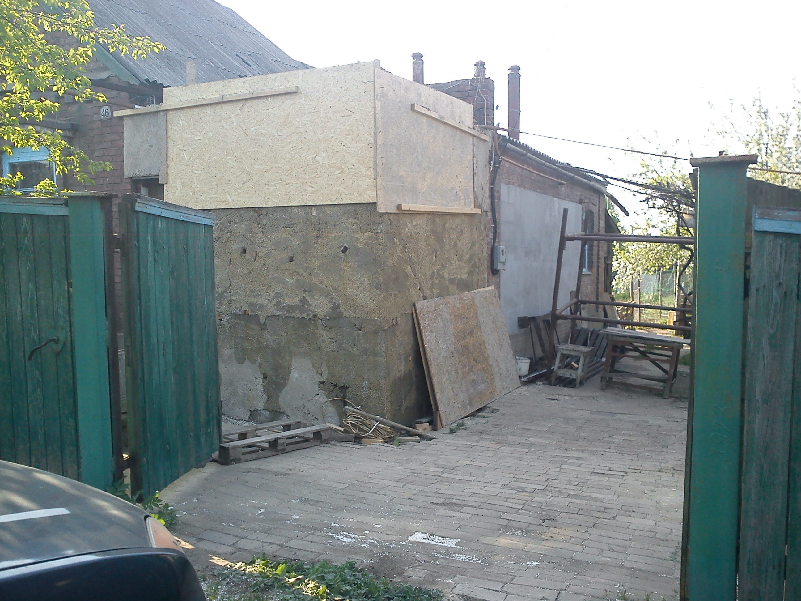

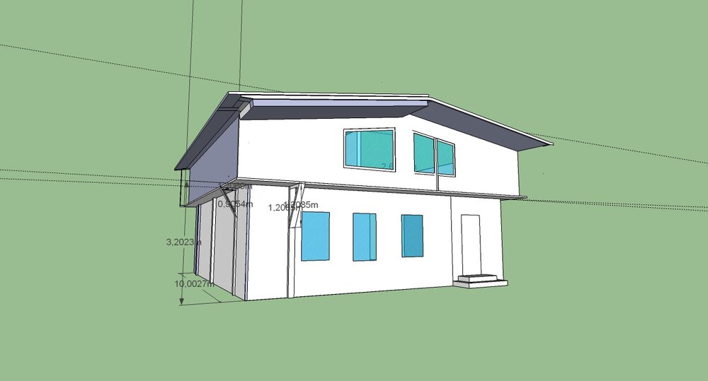

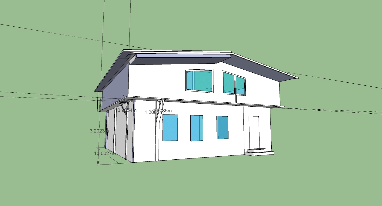

Концепция дома будет примерно такой
Окна второго яруса корректируются, стойки на расстоянии 50 см от углов( а не как на рисунке), второй ярус выступает на 45 см над первым по всему периметру.

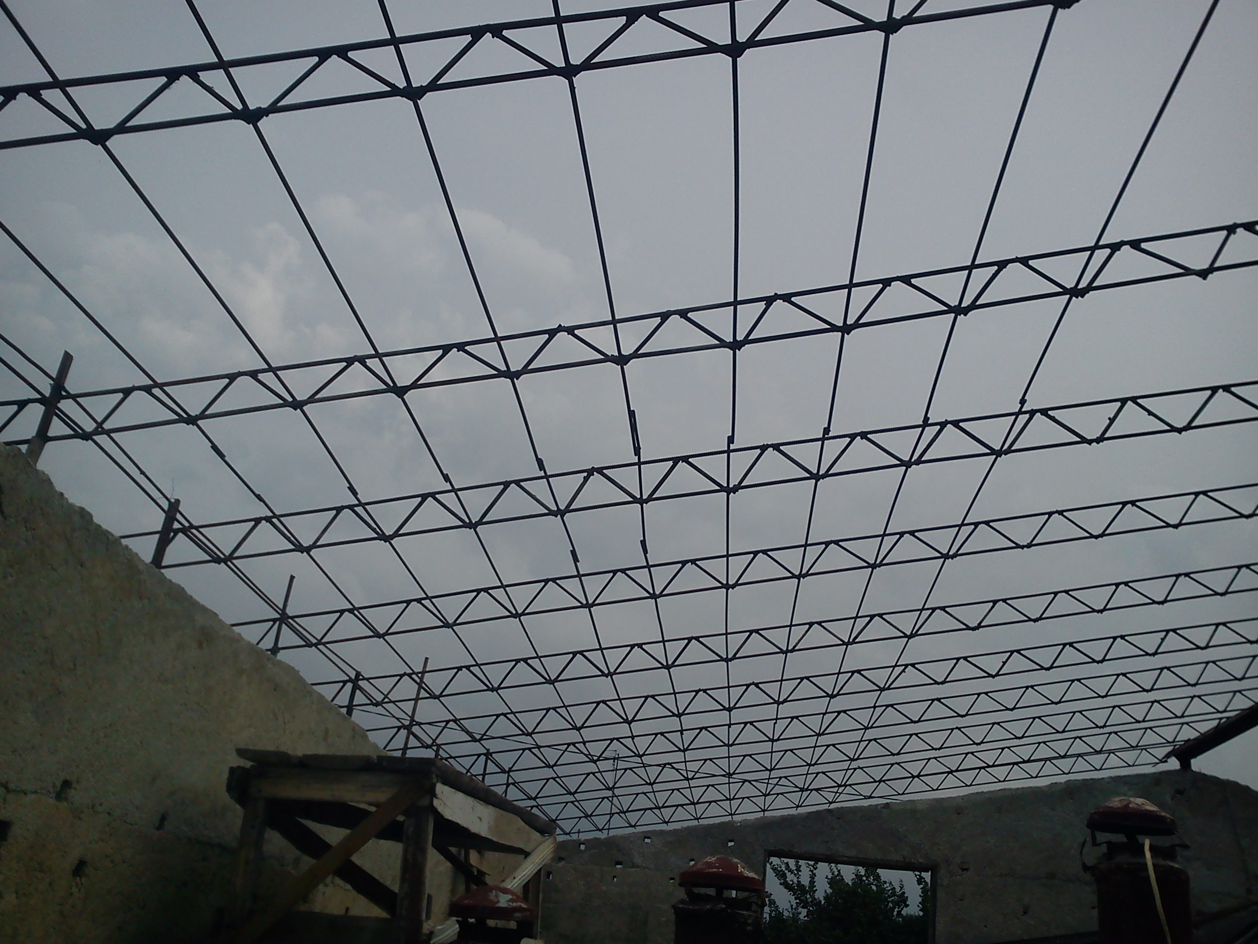

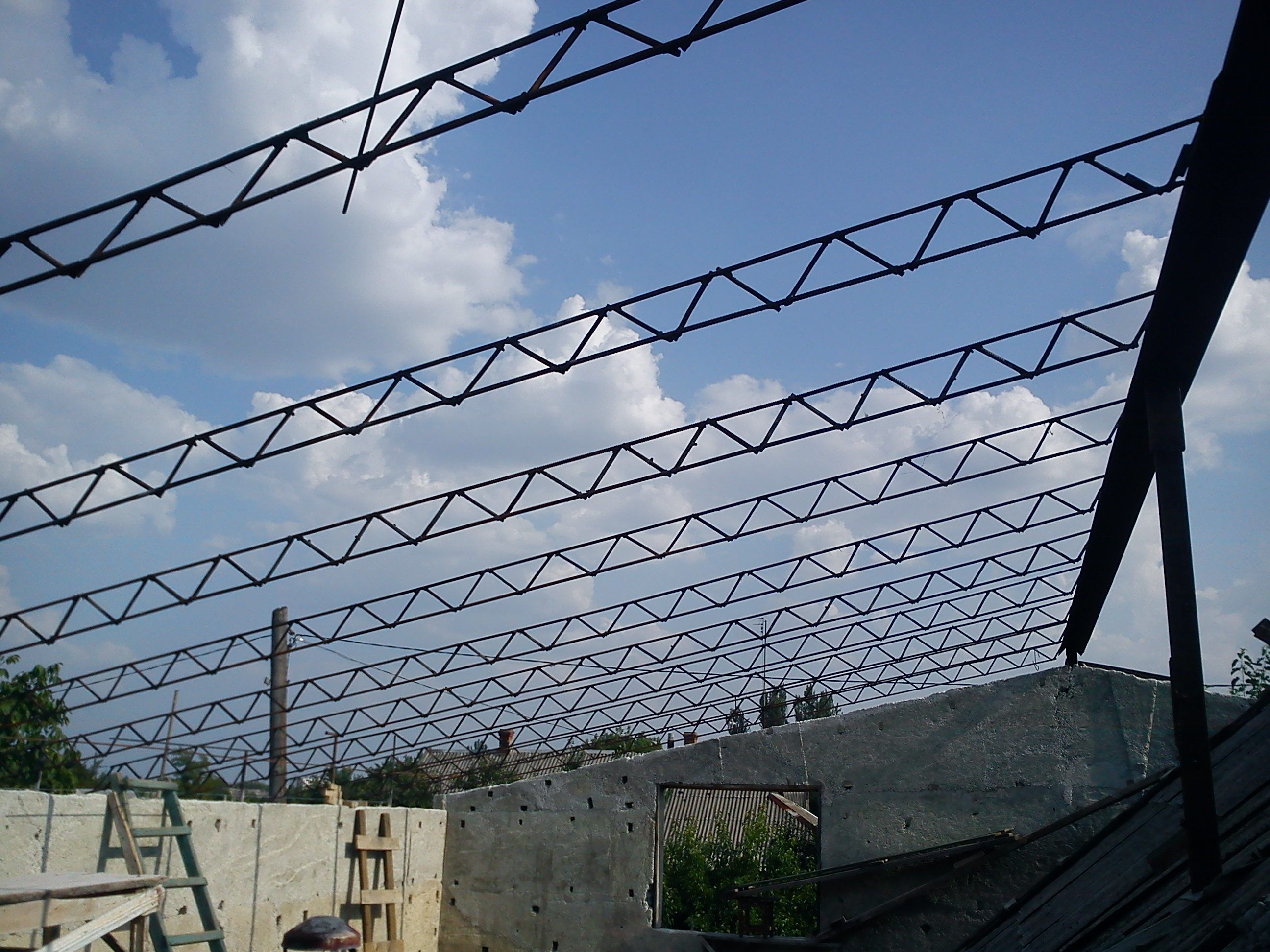

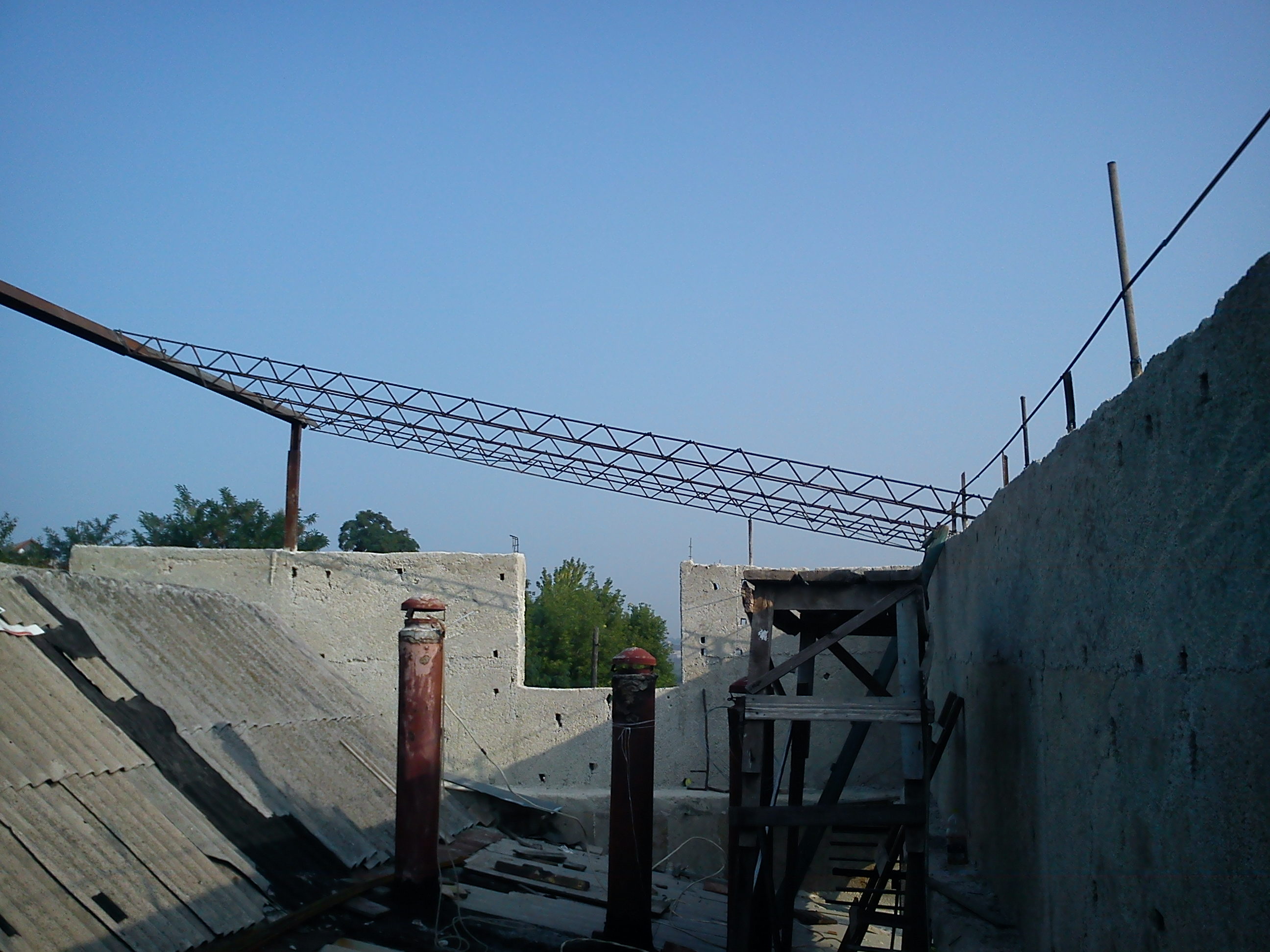

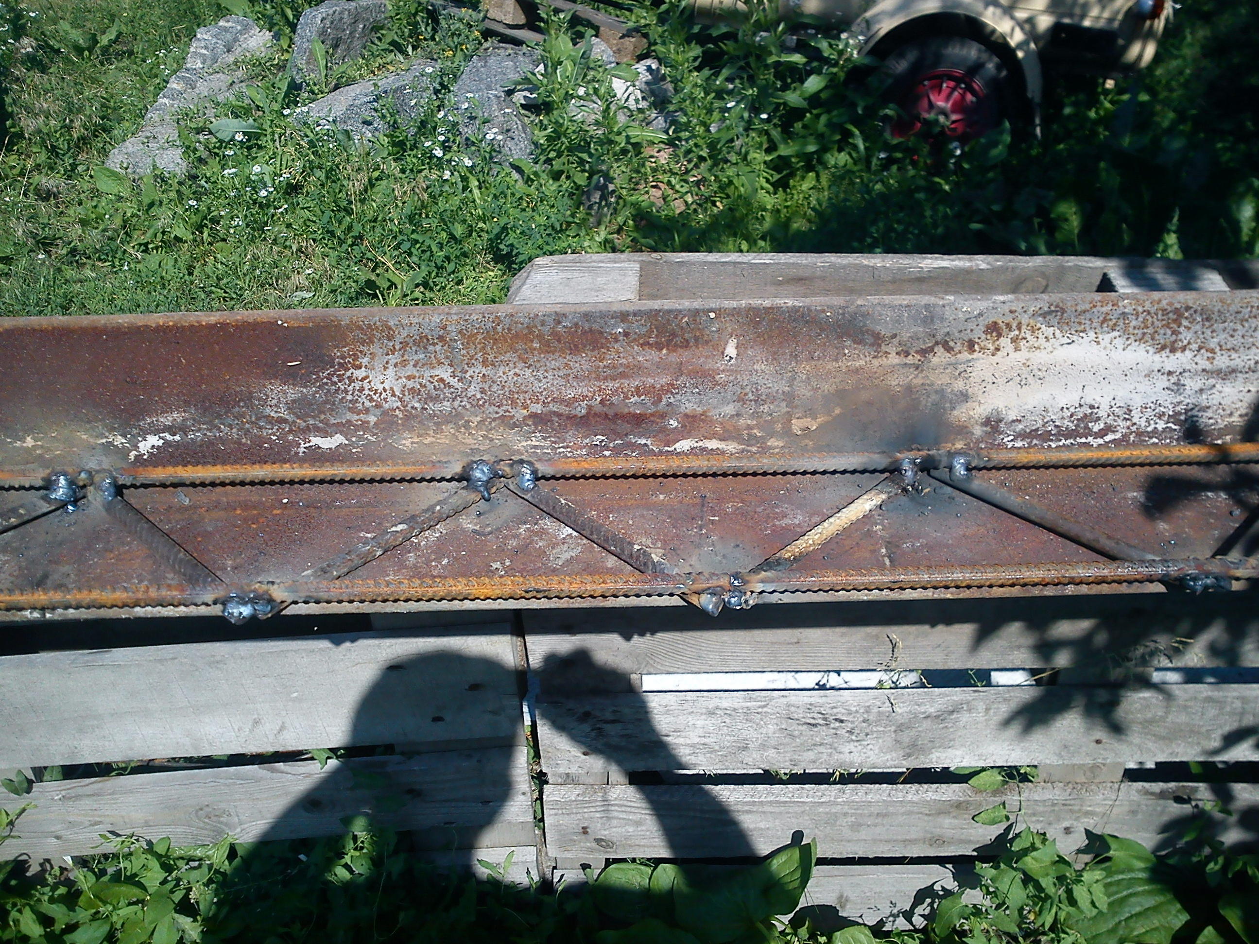

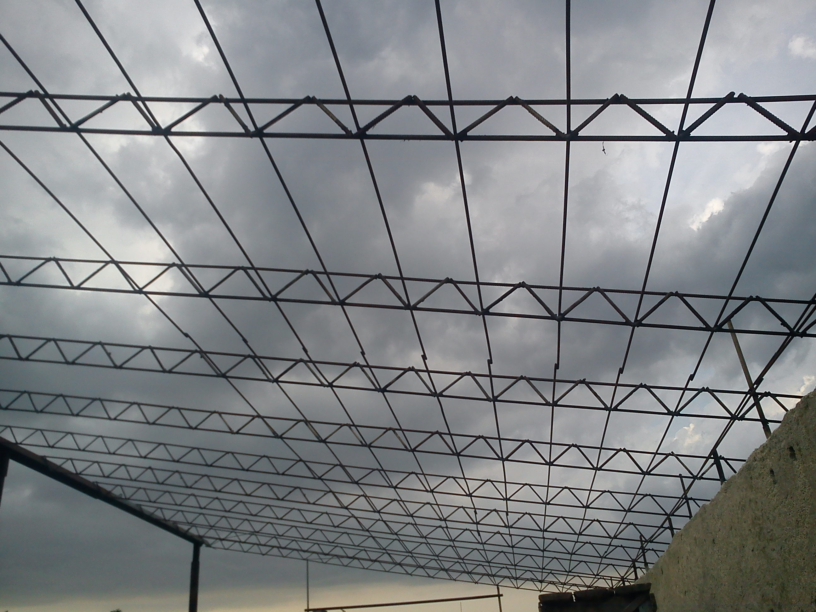

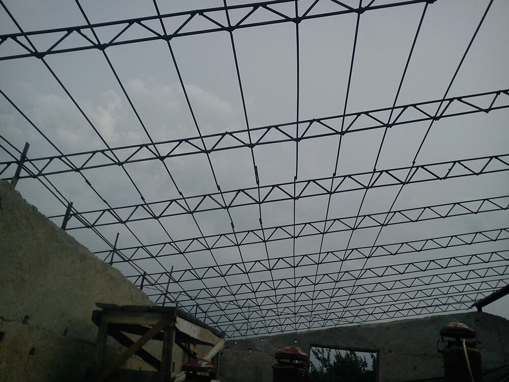

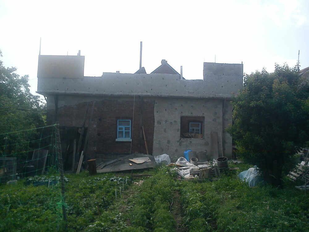

24 фермы сварены.

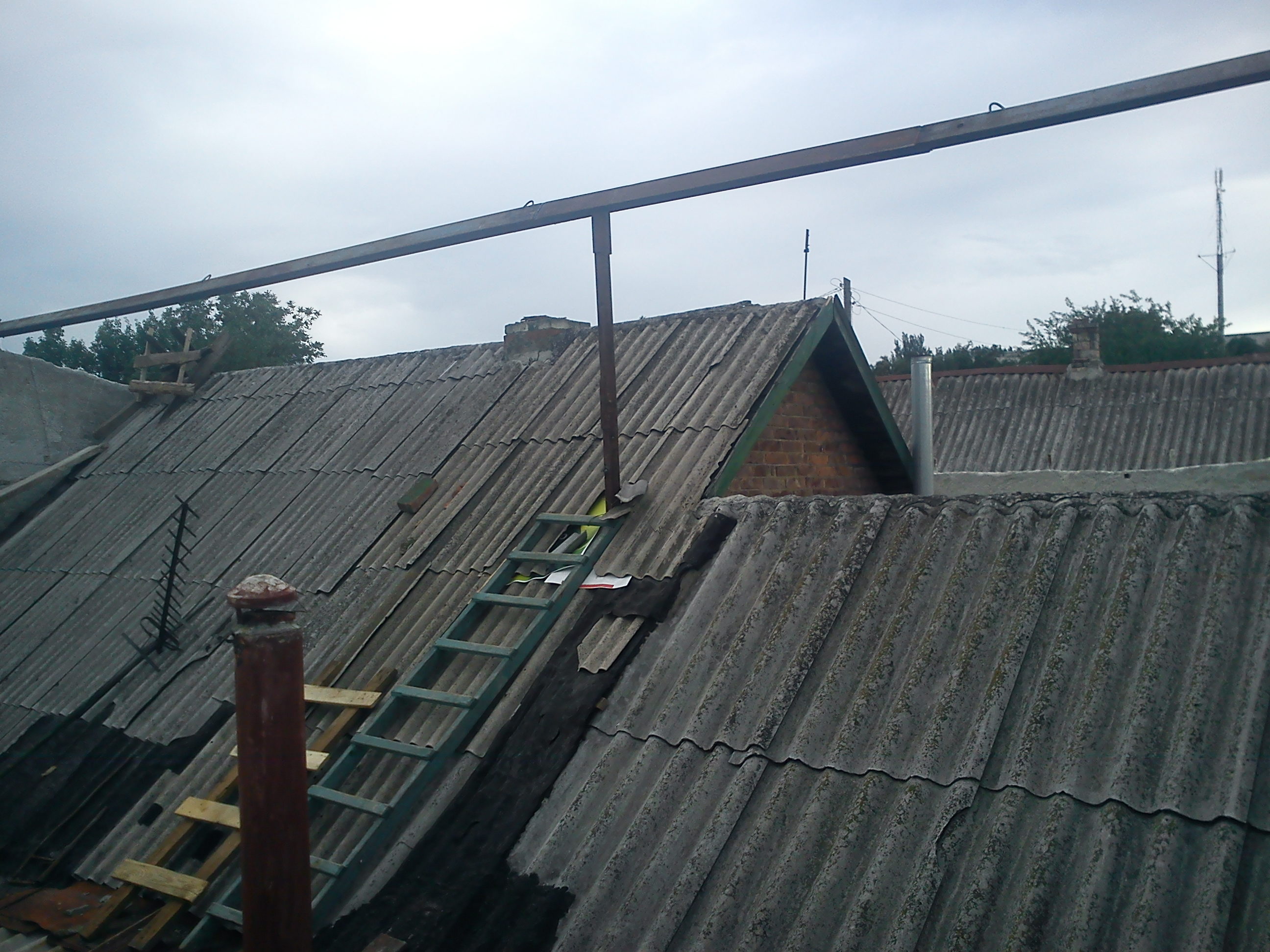

Закинули конёк на крышу ( из 140 уголка)
Начинаем варить армирование для крыши

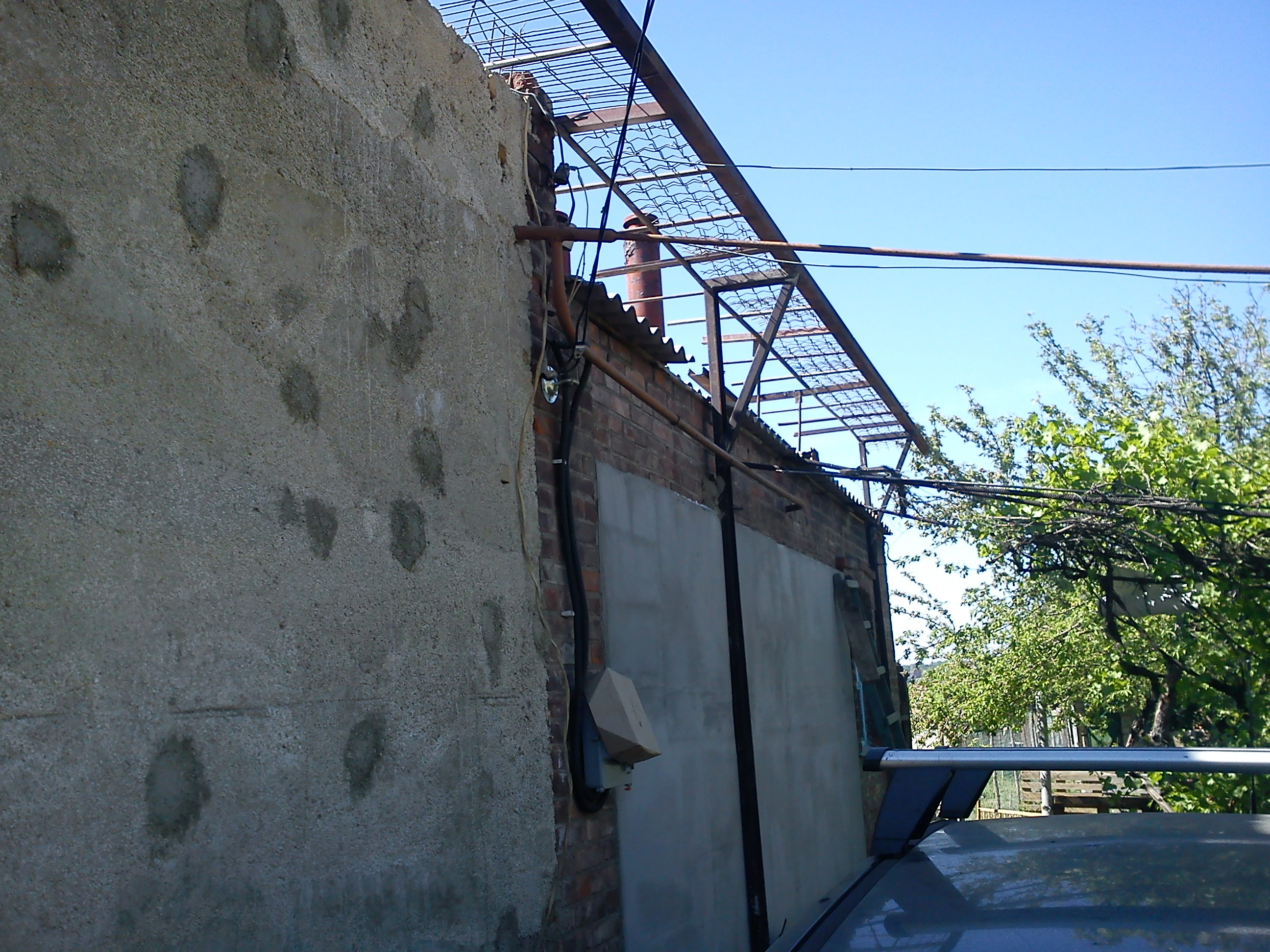

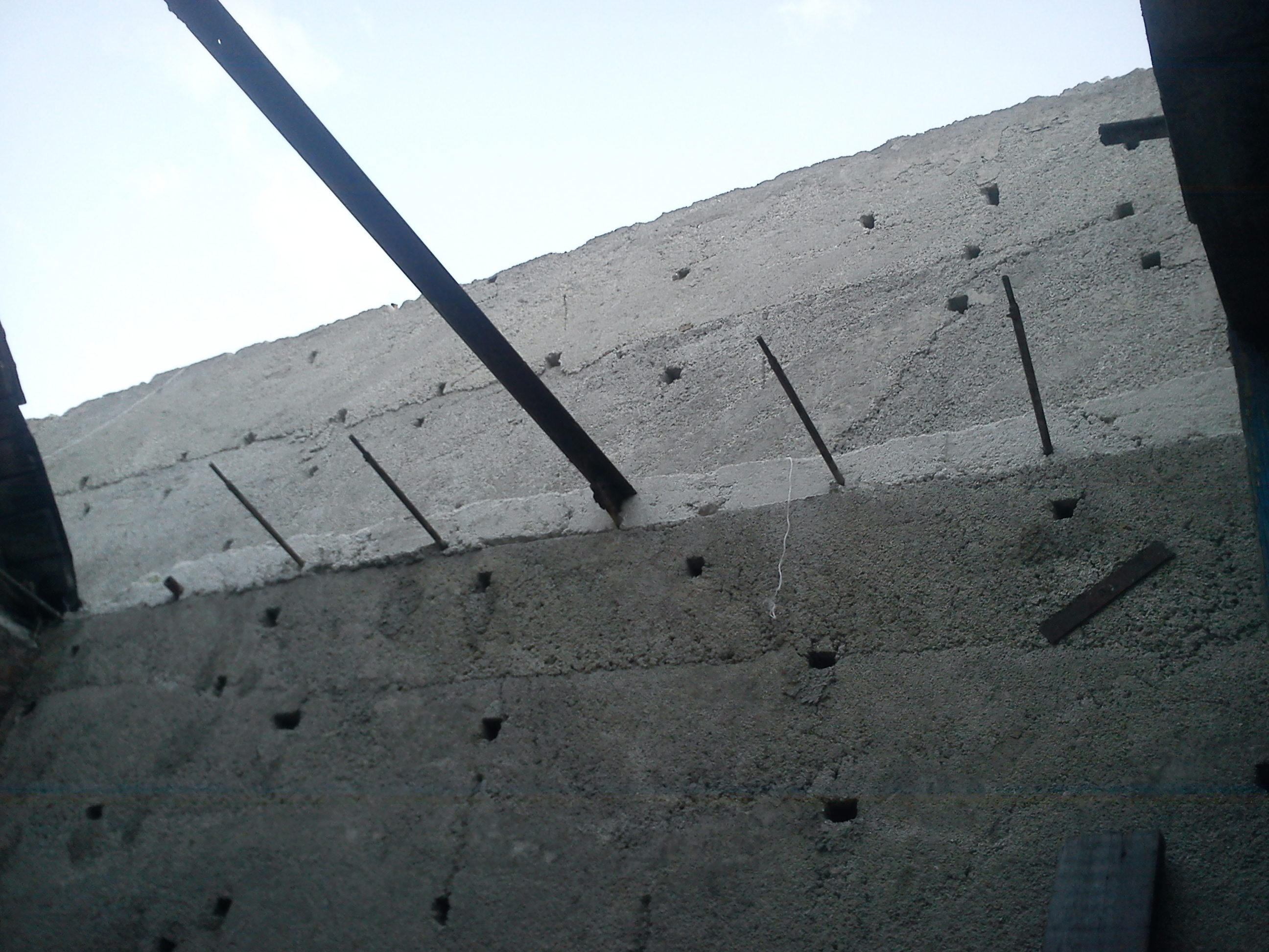

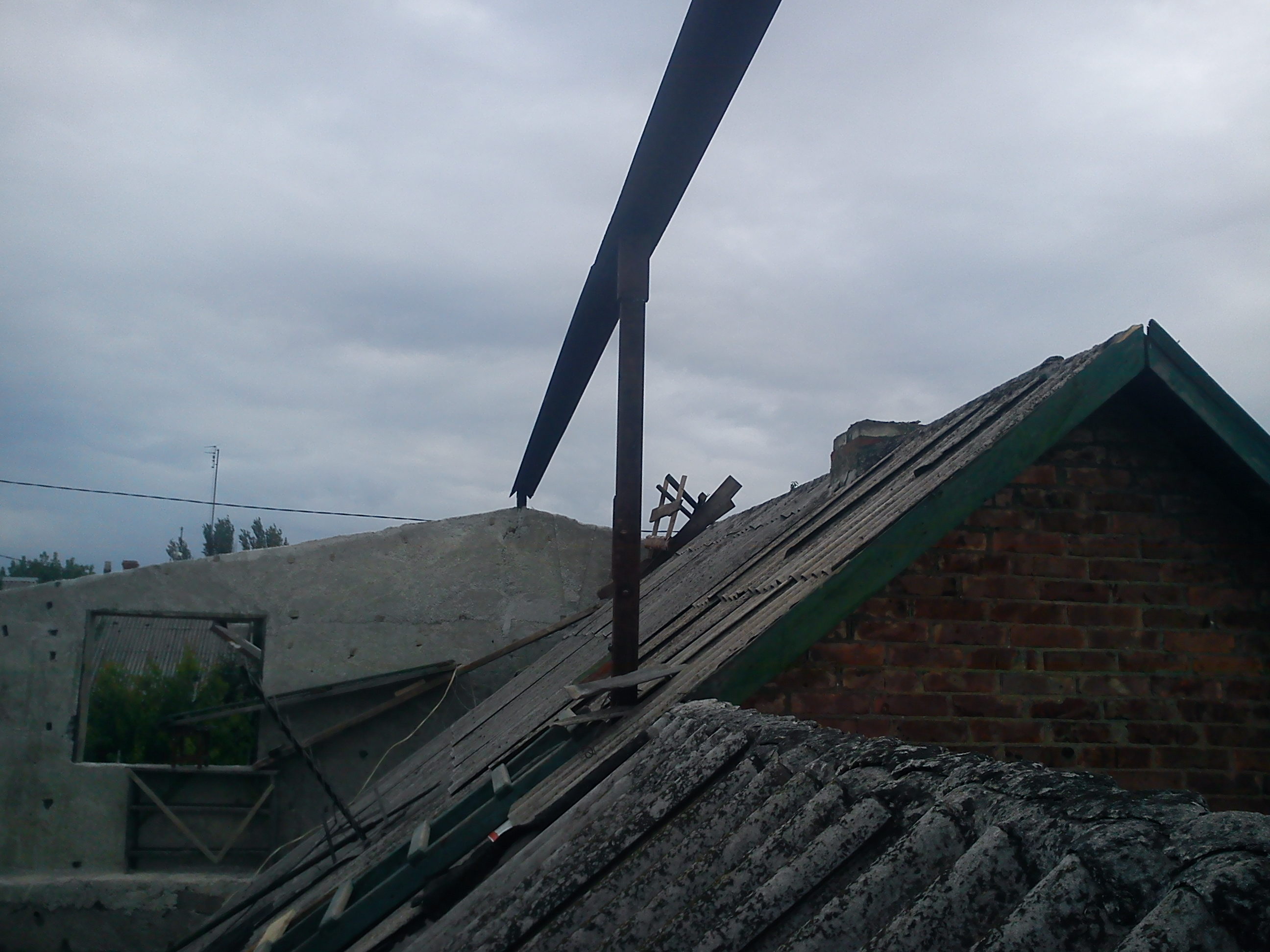

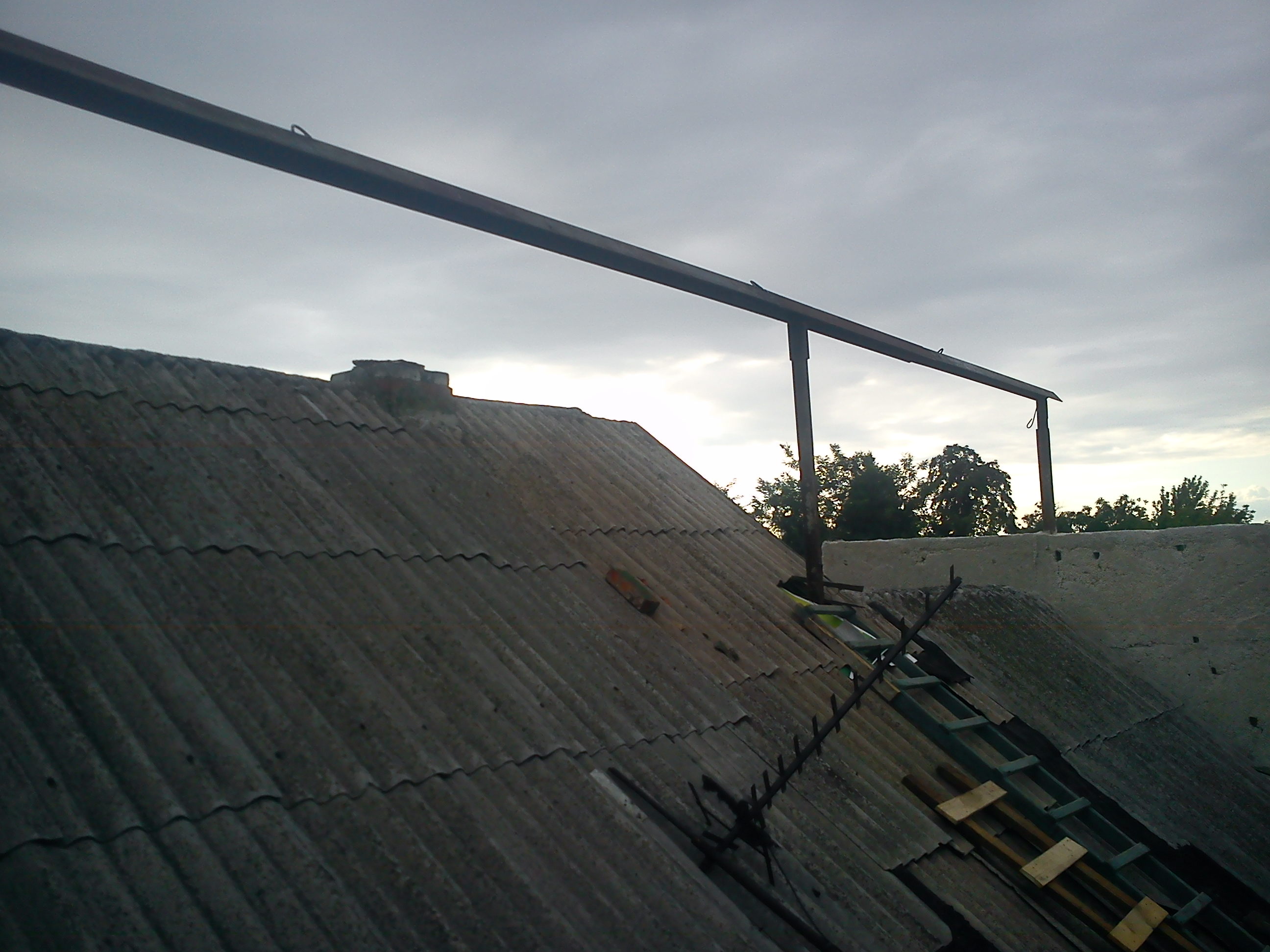

Вы уверены в прочности металлоконструкции, в качестве опоры бетонной стены(хоть и полистиролбетонной) у вас ведь и крыша монолит!? он у вас не оденется мансардный этаж на первый!? и будет у вас дом в доме. Или я что то не понял конструктив, поясните пожалуйста обоснование такой хилой, на мой взгляд, опорной металлической конструкции?
Расчётный вес 2 этажа около 30 тонн , максимальная снеговая нагрузка до 20 тонн итого 50/12 опор = 4 тонны на одну опору.
Опоры из 10 швеллера.
Кроме того основание 2 этажа лежит на стенах 1 этажа
Змінено користувачем mihaz

я с ужасом представляю о конечном результате.
А какова несущая способность ферм и каков их шаг?
Поперечные арматурины - это что? Обрешётка?
