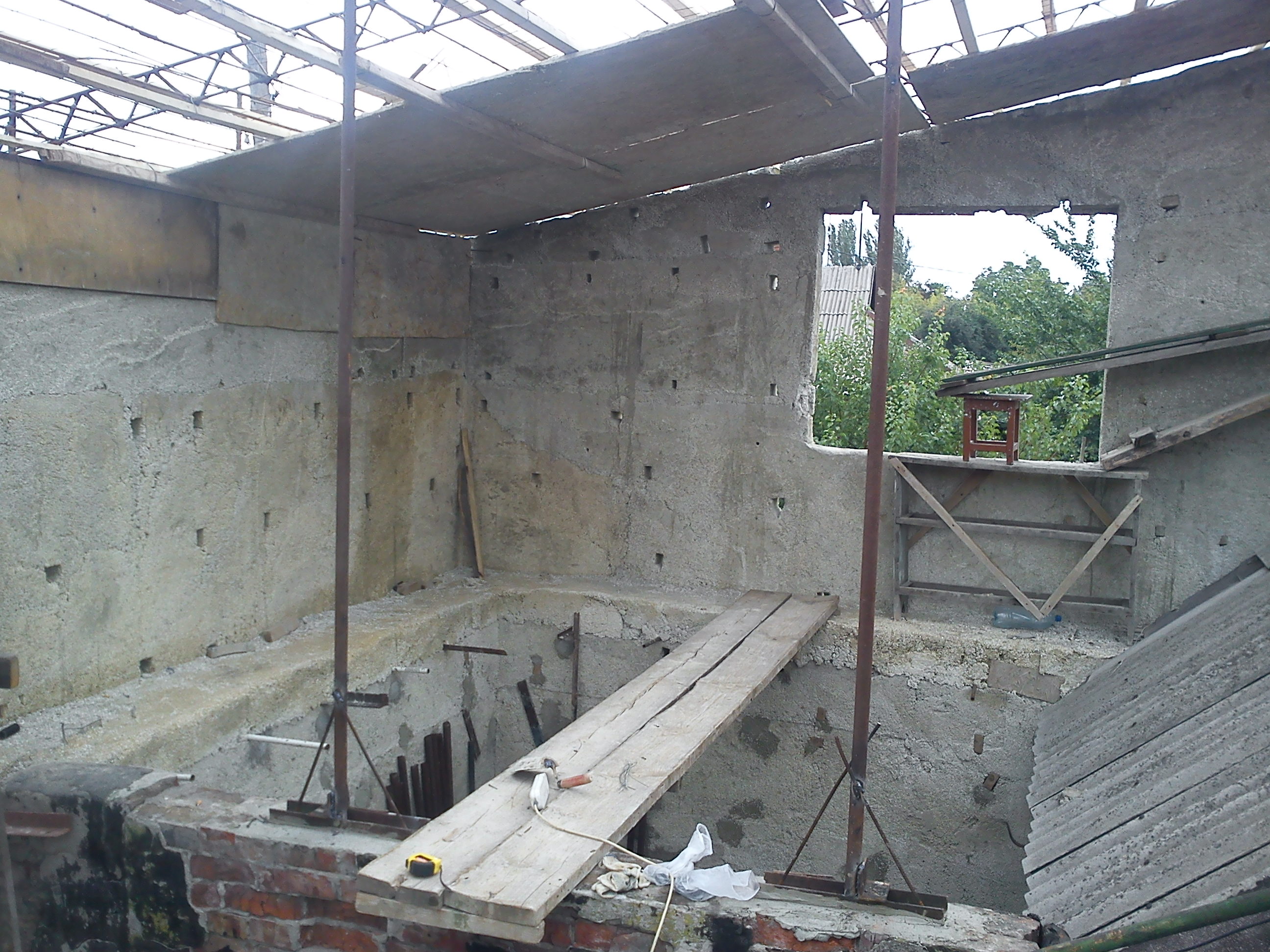

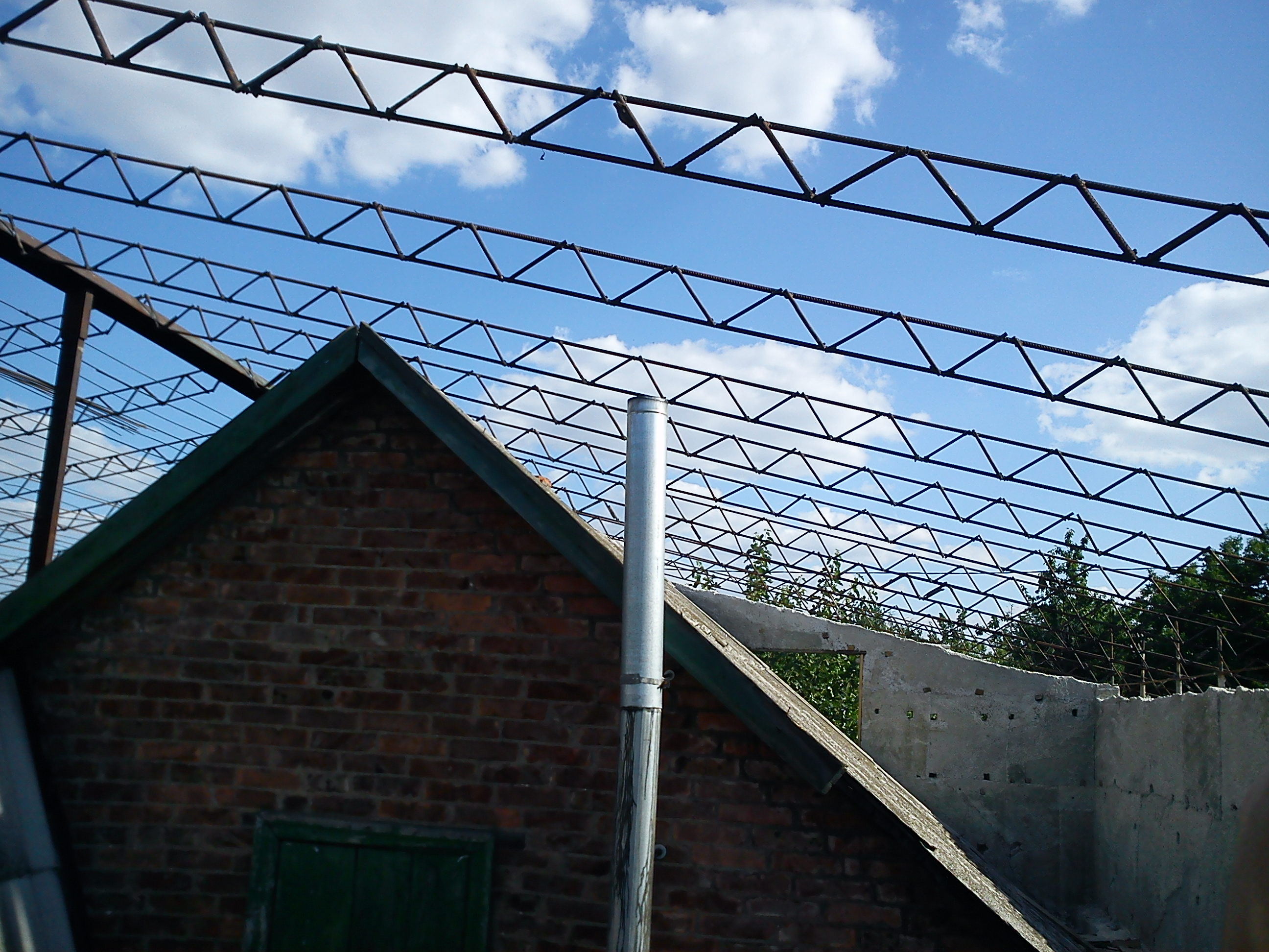

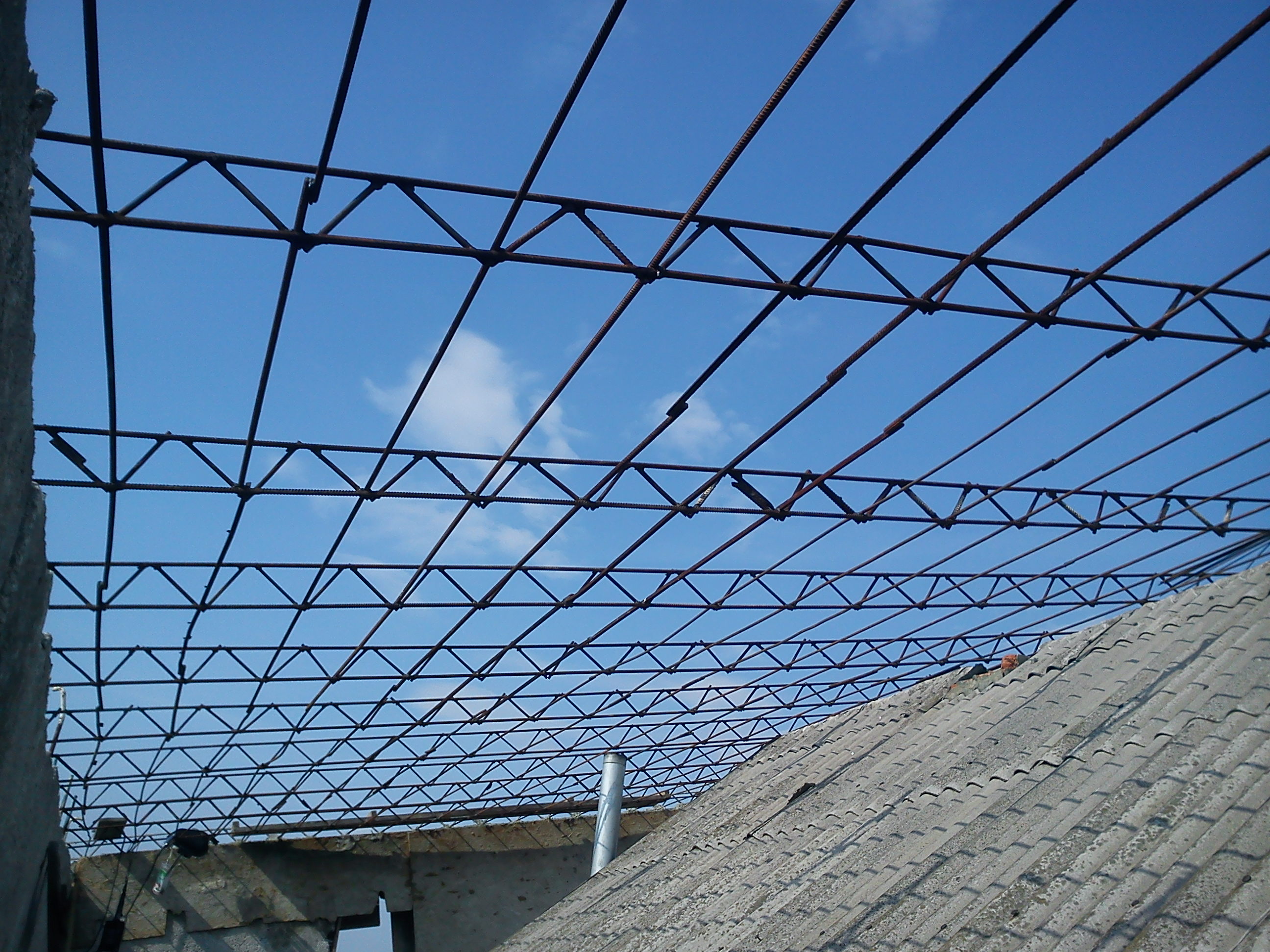

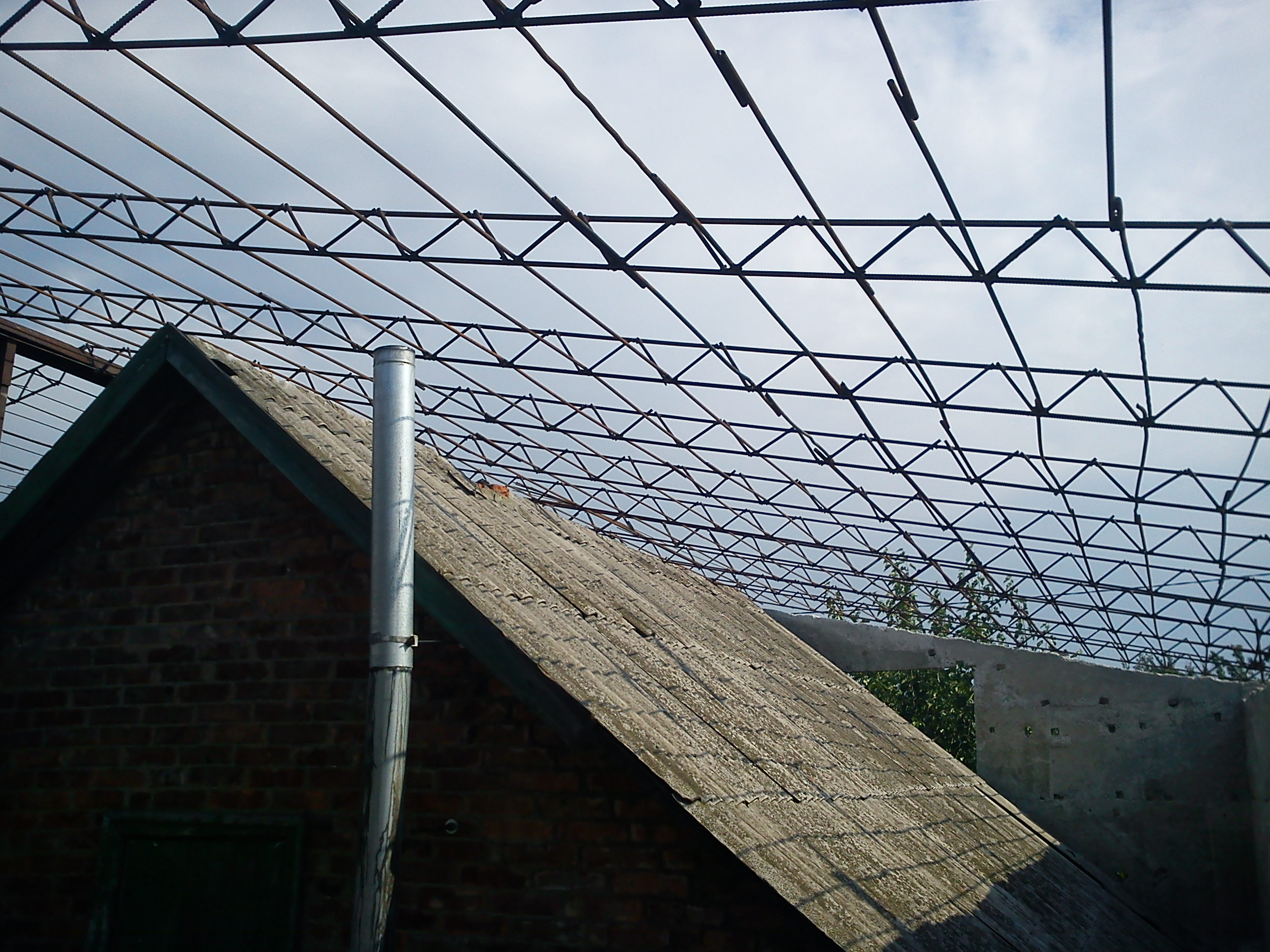

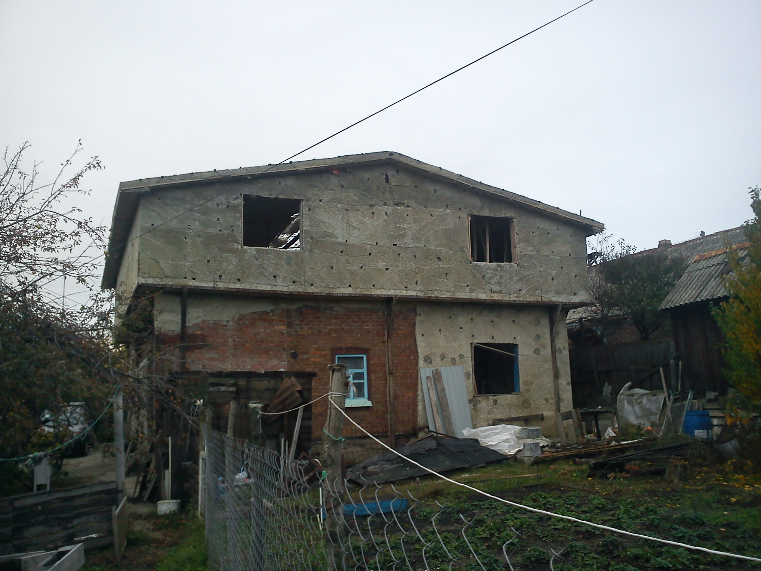

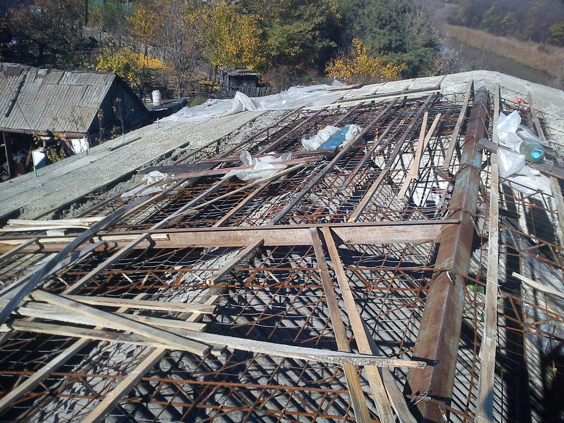

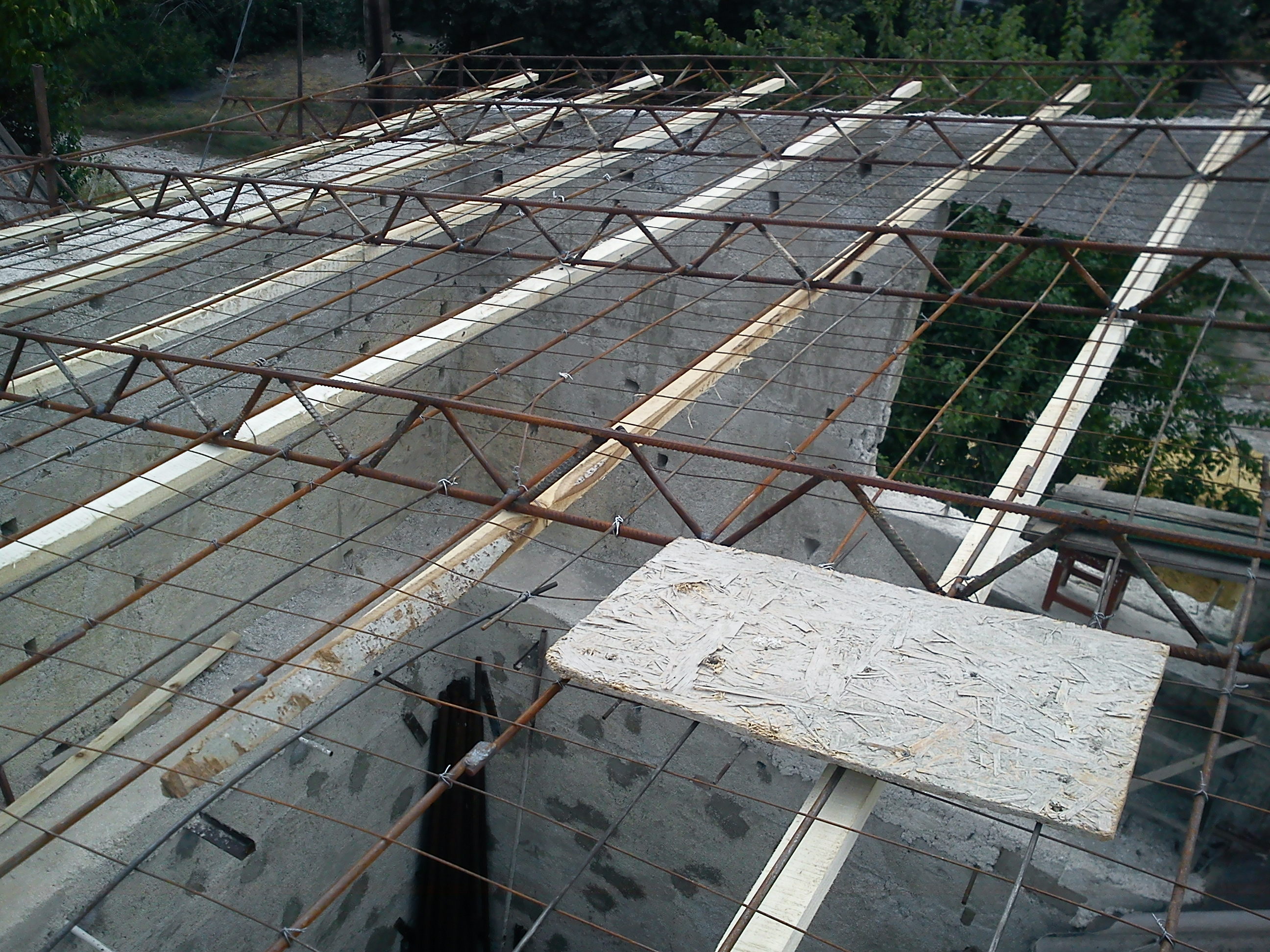

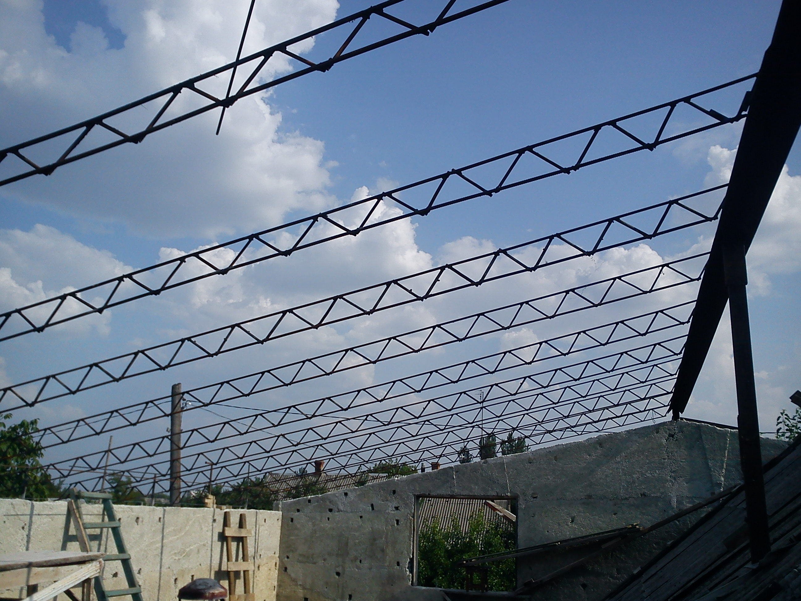

Фермы через 1 м, пролёт 5,4 м, из 12 прута, поперечные стержни - нижний ряд арматуры монолитного перекрытия.
ничего не понимаю. эти фермы будут армокаркасом монолитной плиты?
вы на основании каких расчетов ведёте стройку? просто, интересно
да,

меня тоже все смущает, вы консультировались с конструктором ?
и еще вопрос, зачем на скатной кровле полистиролбетон, почему не базальт ?

меня смущает ваша необоснованная уверенность. или я чего то не понимаю...
но когда я себе лил плиту, то вязал каркас с шагом ячейки 150 мм в 2 слоя а не с шагом 1000 мм как у вас. и опирал на ригель а не уголок как вы.
я это говорю не для утехи своего честолюбия а просто для сравнения.
что бы вы понимали, перед своей стройкой я советовался с конструторами. и то, они репу чухали, в калькуляторы щёлкали перед вердиктом.
да, у меня был не полистирол-бетон. но это и не панацея.
у полисторол бетона сопротивление сжатию в разы слабее чем у обычного бетона.
так что, мой вам совет: обратитесь к специалисту, потратьте 500-1000 грн но делайте с умом.
чесслово, вы что то такое несусветное городите что страшно

Концепция конструкции задумна как "общий монолит" а не как шарнирное опирание плиты перекрытия, соответственно углок являтся элементом монолита, а не ригелем...
ну раз вы автор "концепции" (о которой гугл молчит) то объясните, чем он отличается от "не общего"?
Хотя, это второстепенно.
Первостепенно то что вы не понимаете сути: ваш армокаркас в 5-10 слабее того который должен быть реально на вашей плите.

как уголок будет работать? на растяжение, на сжатие или на изгиб?
Вес бетона минимум в 5 раз больше применяемого в моём случае материала
не, ну понятное дело что там не будет шарниров. это мало чего меняет
За исключением того, что перекрытие будет "плитой опертой по контуру"
что значит "элемент монолита"?
На нём производился монтаж ферм.
mihaz, над вашей "конструкцией" вчера цокали языками не один специалист.
Ваша уверенность говорит о том что вы знаете чего то больше чем остальные.
Значит вам и пережить придётся нечто необычное: либо счастье от недорогого и прочного дома либо лицезрение руин. Не дай Бог второму случиться. По крайней мере, я пытался вам намекнуть на то что второй сценарий не исключён в вашем случае.

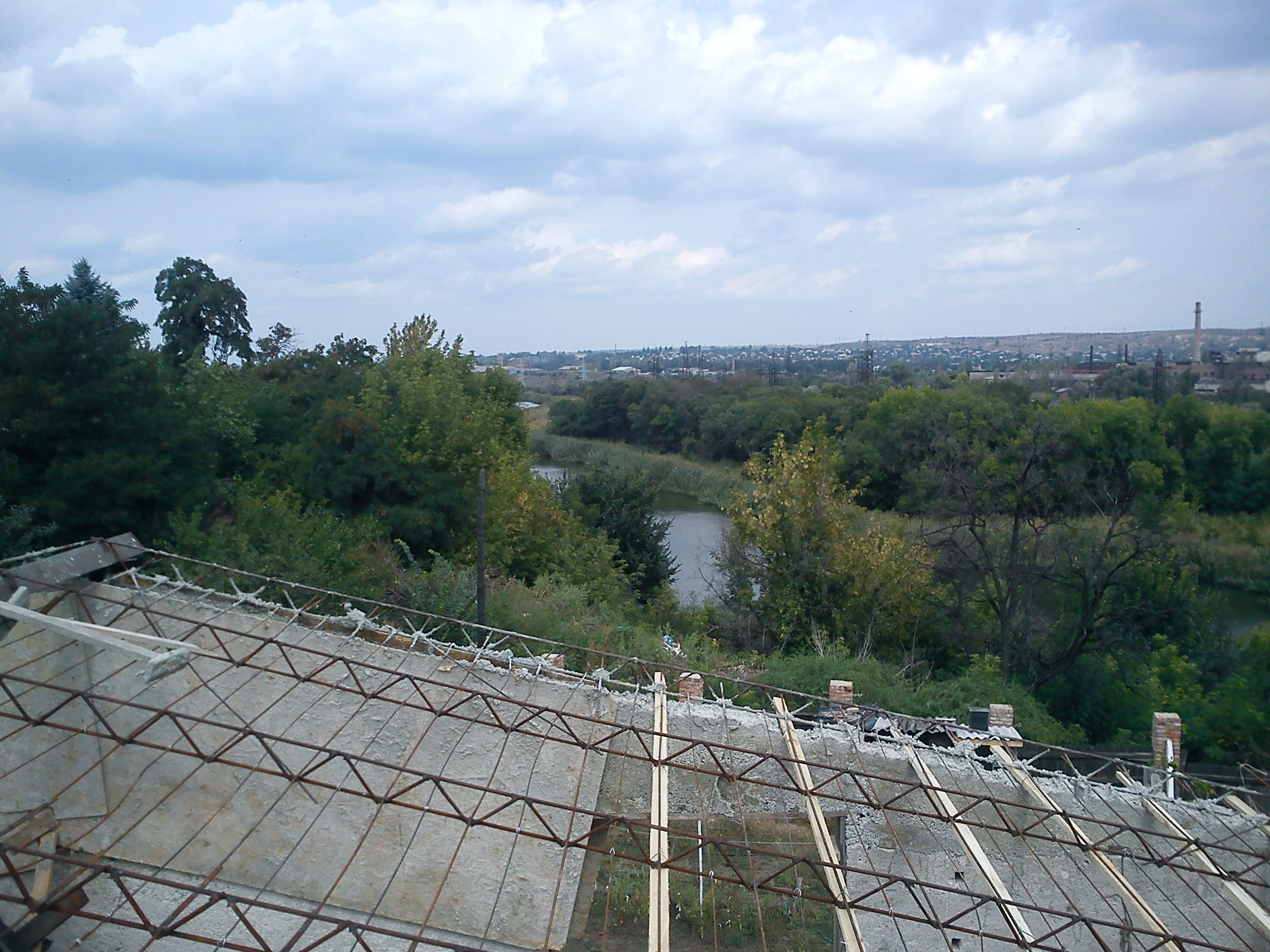

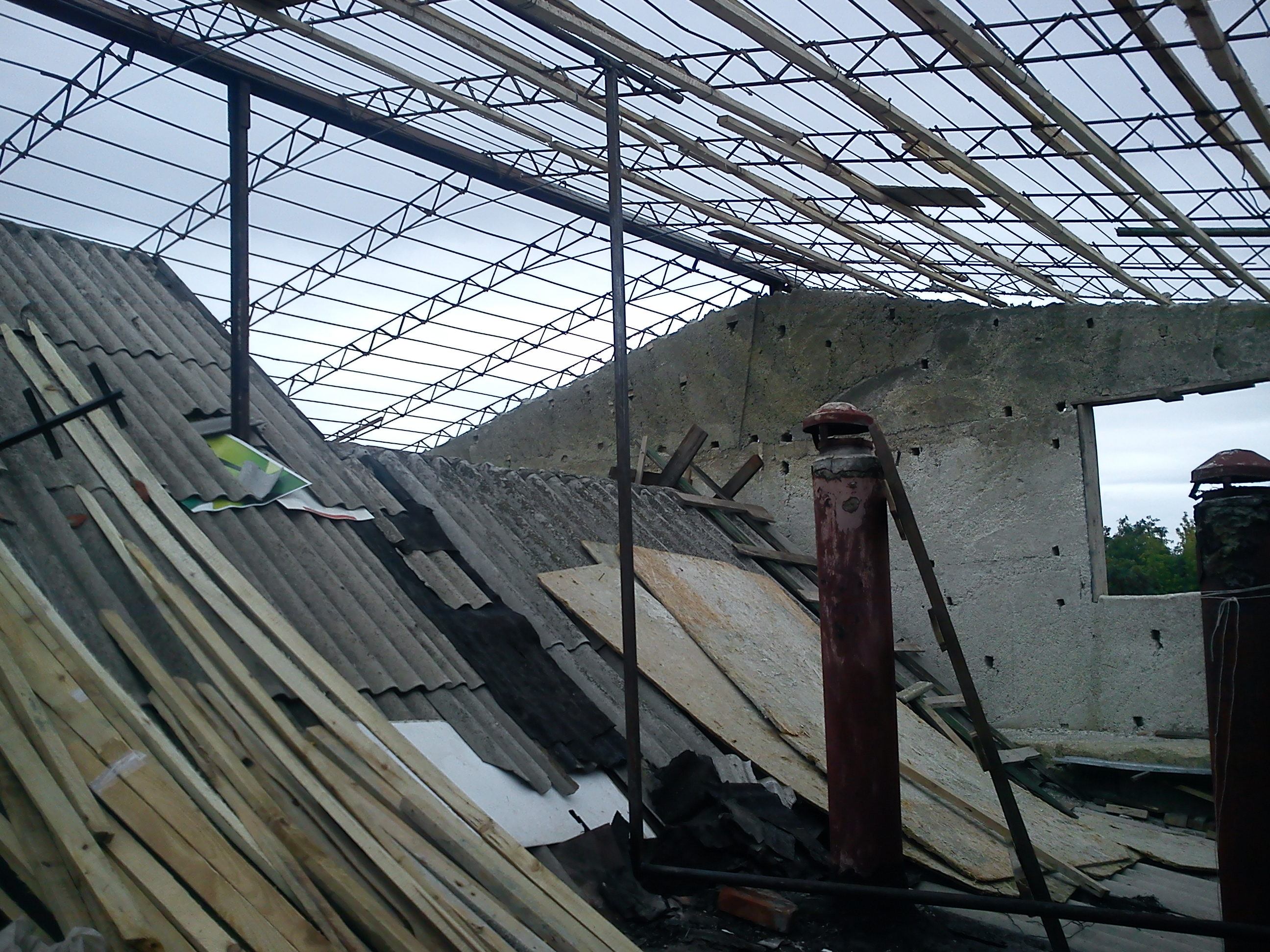

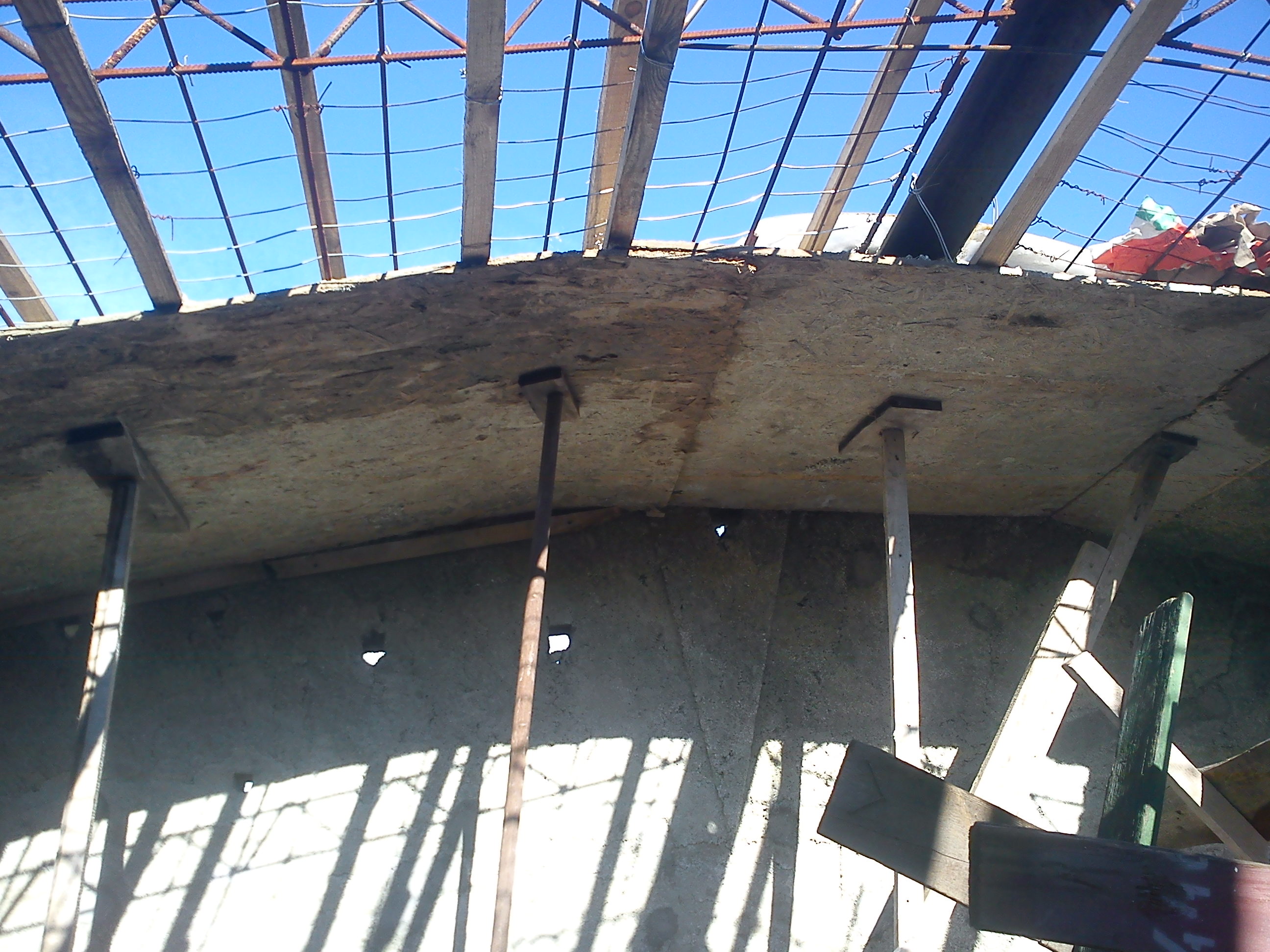

Сварили продольную арматуру второго ската

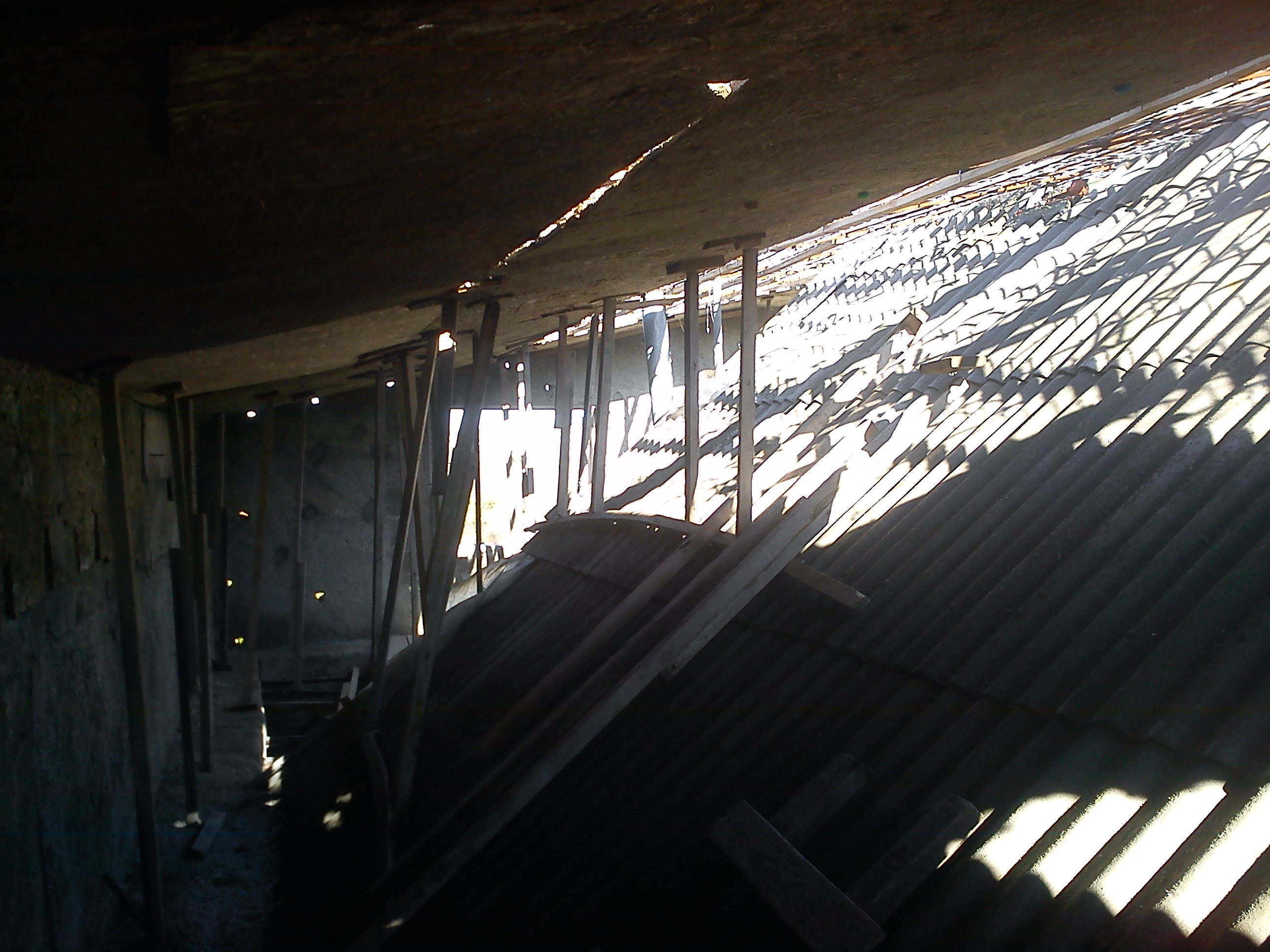

Начали монтаж деревянного бруса на первом скате.
на нижний брус будет монтироваться опалубка, на верхний - профнастил.
с крыши открывается симпатичный вид на реку...:-)

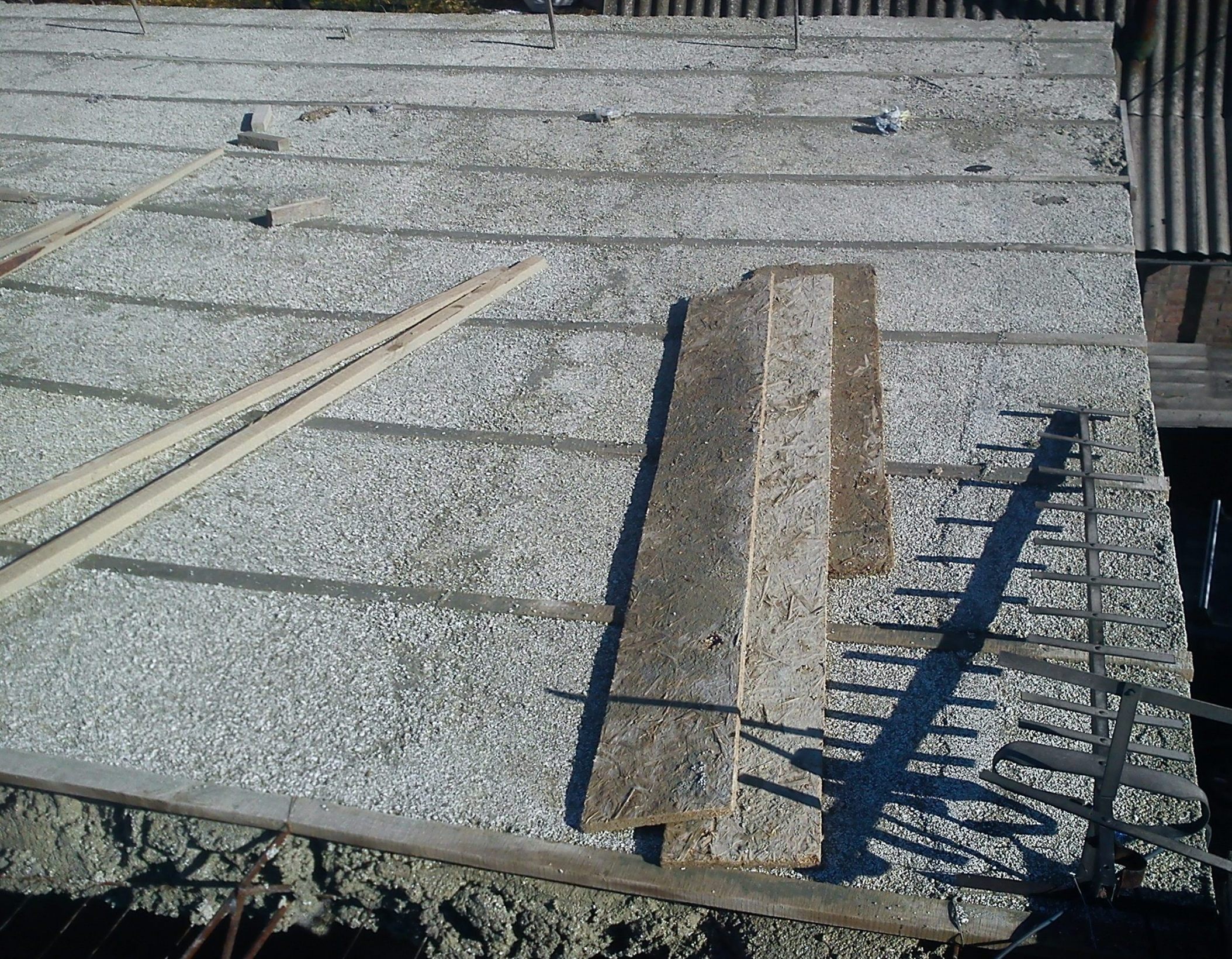

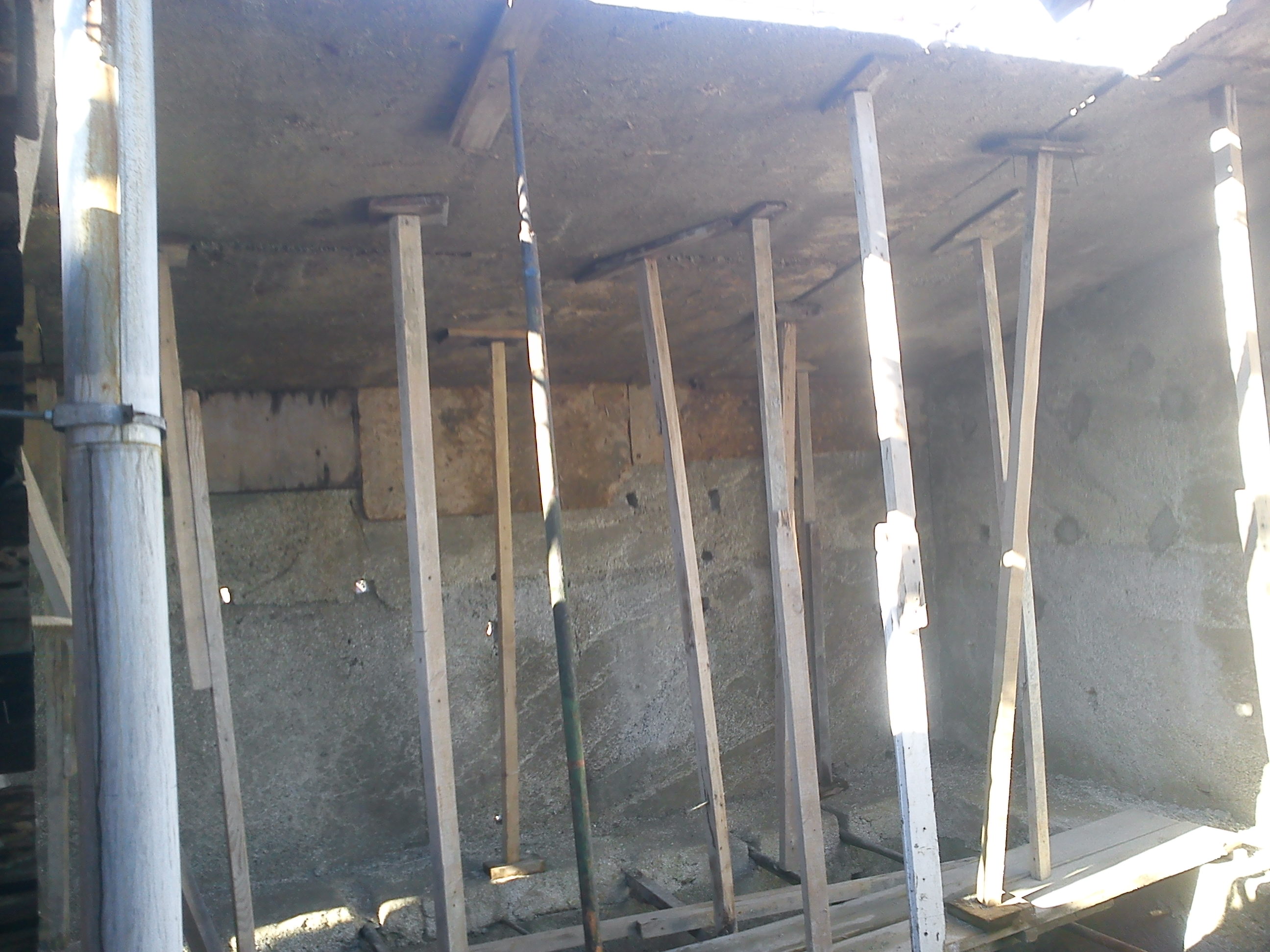

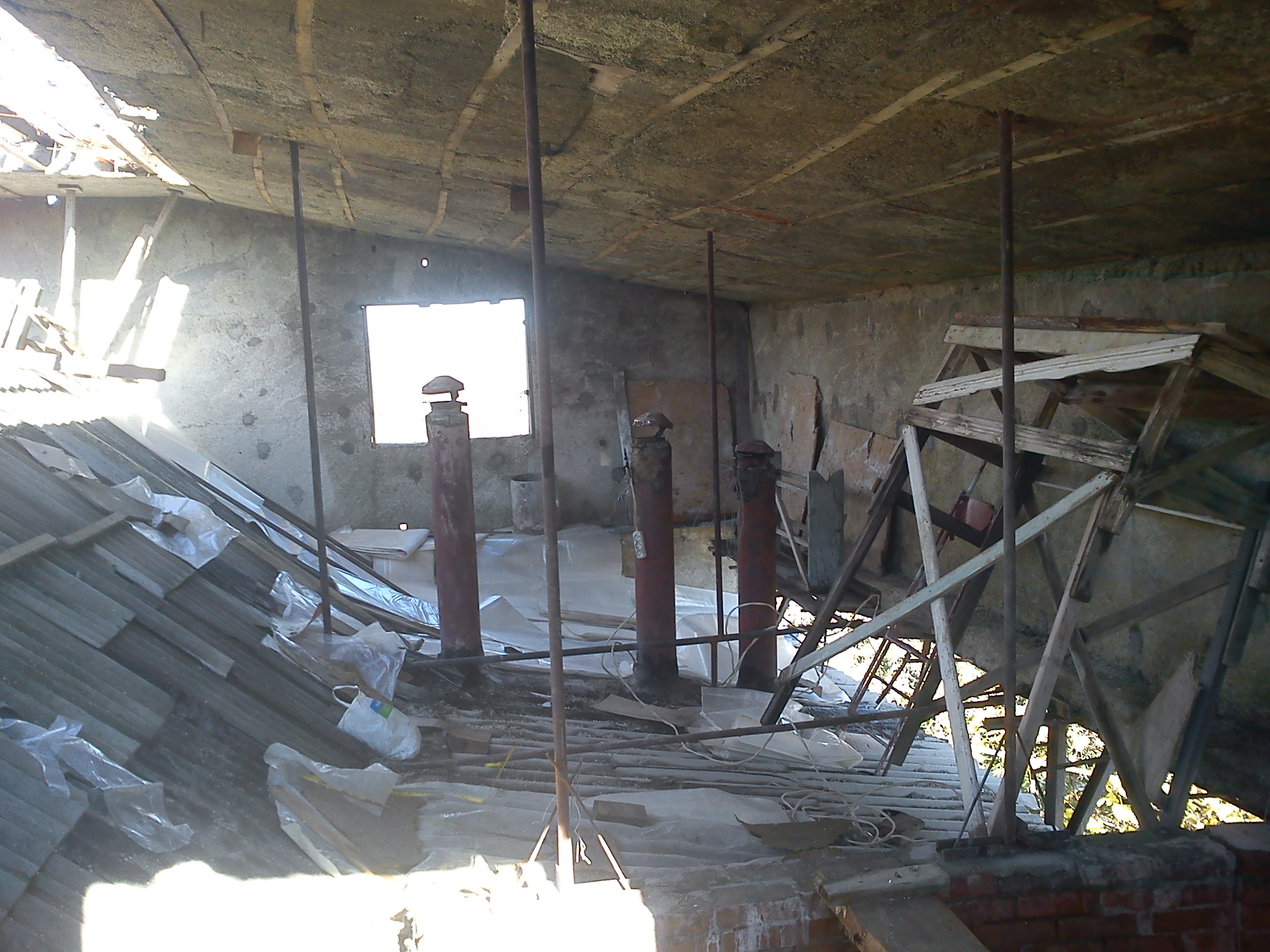

Концепция ( как ранее озвучивалось) - монолитная конструкция, подразумевает практически тавровый монолитный + фасадный узел ( почти куб !).
Базальту в ней нет места...
Мауэрлат + стропильную систему при такой площади (11*11 метров) можете просчитать самостоятельно...

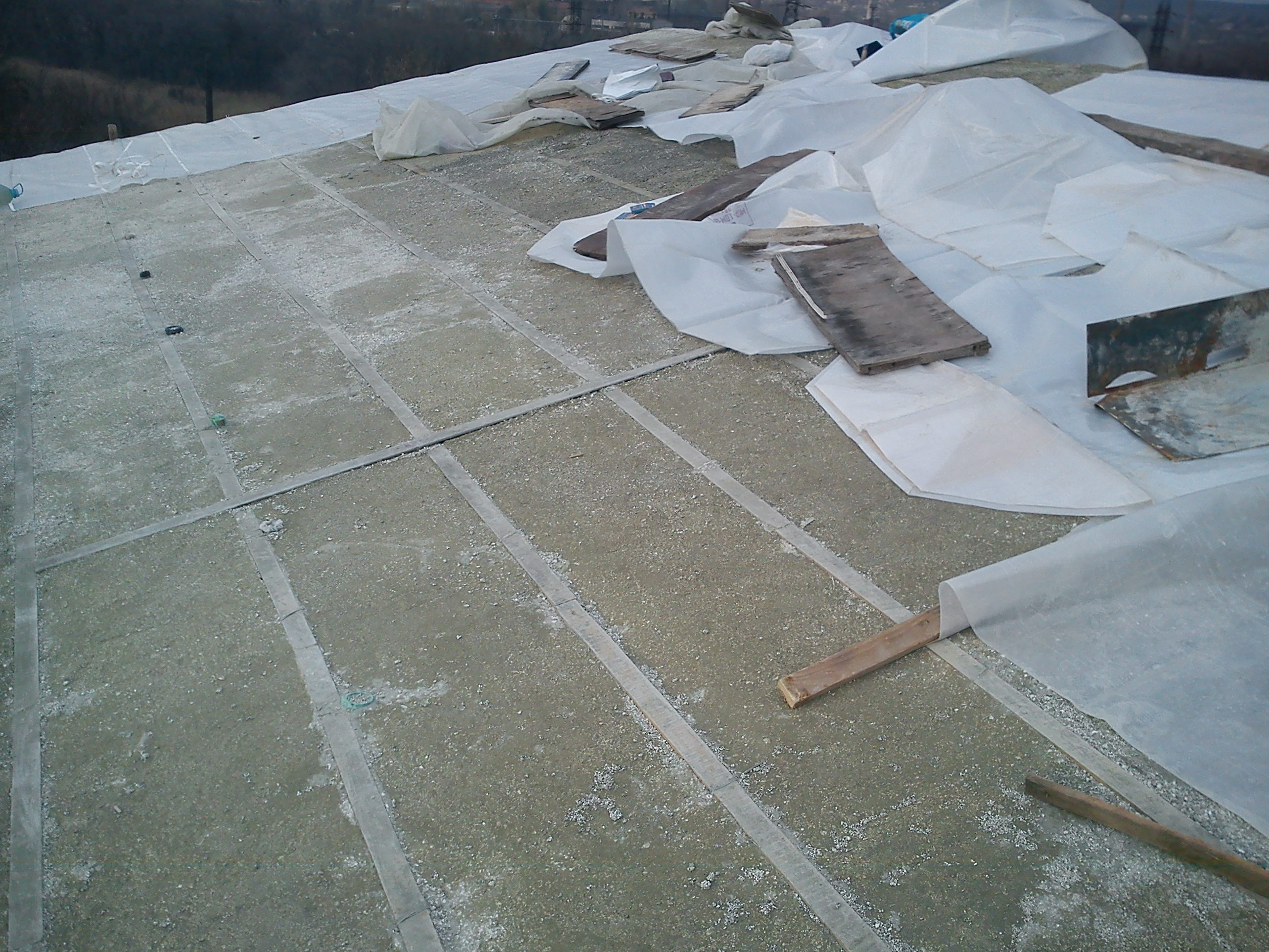

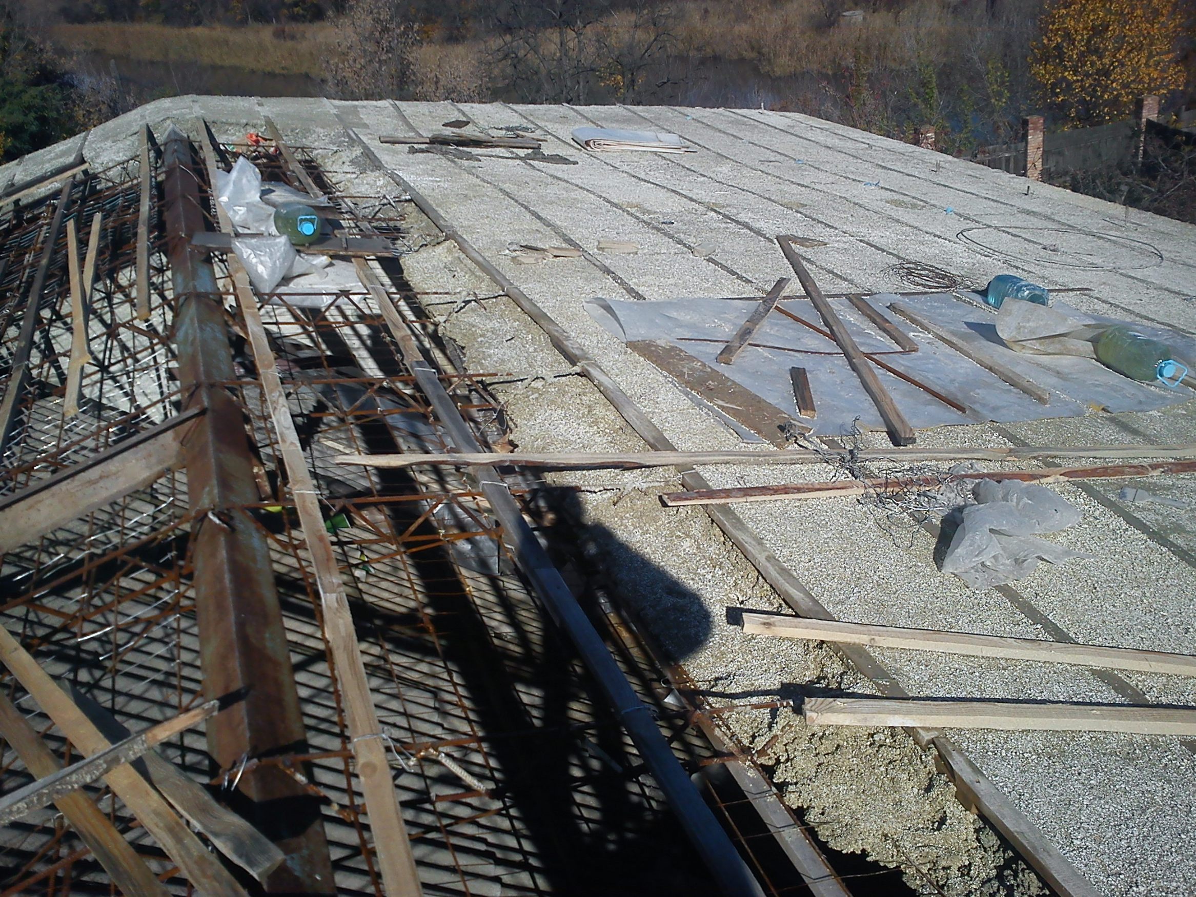

Помешали погодные условия ...
На сегодня залито всего 70 % площади...
Добавлено через 57 минут
Чё то фото не приклеиваются...

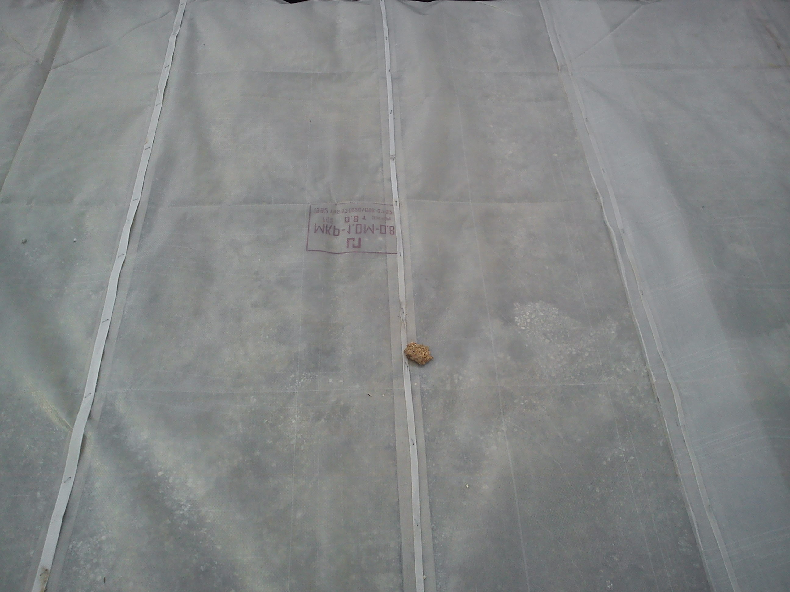

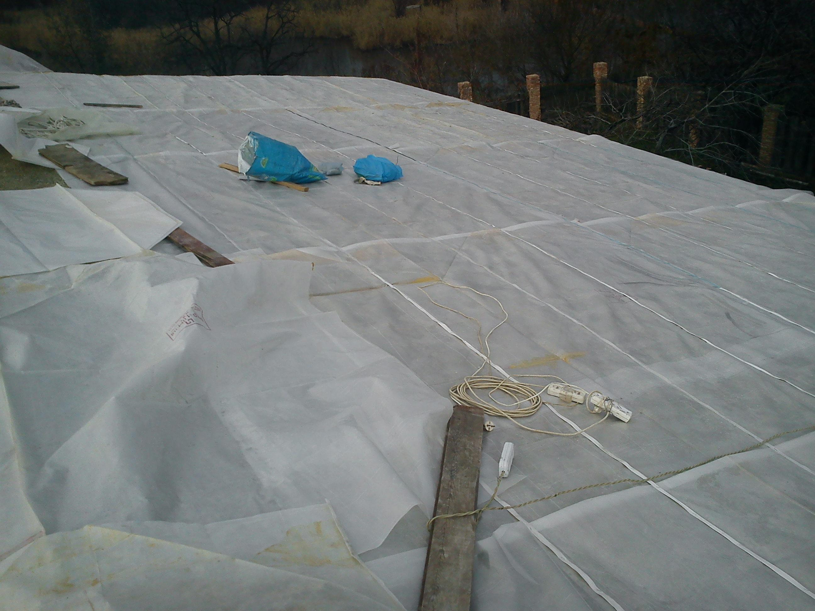

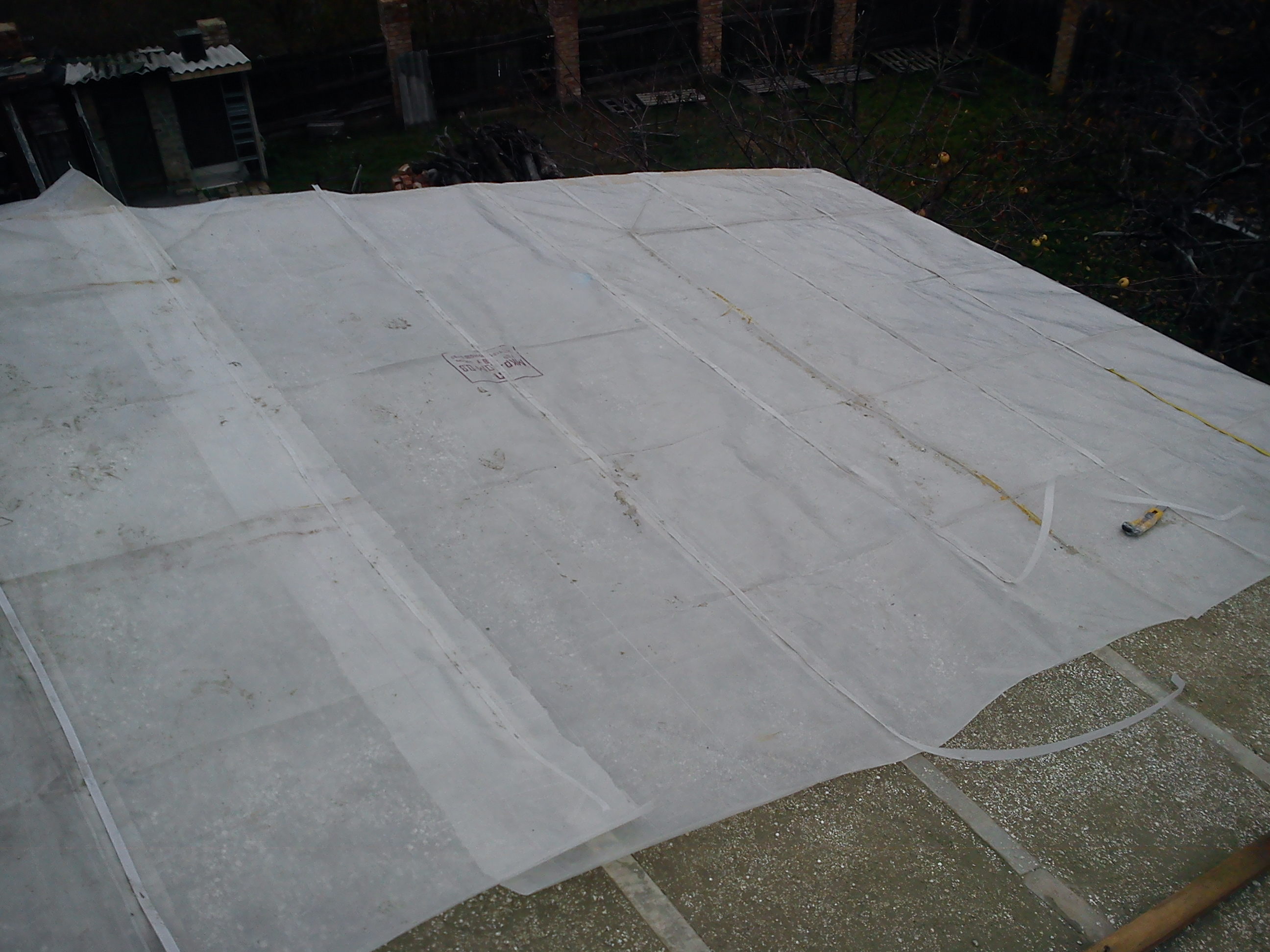

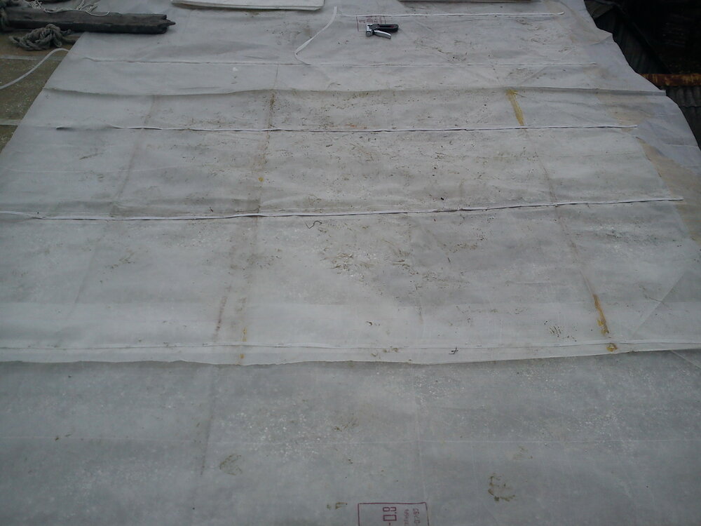

Заливка закончена. В этом сезоне накрыть не успеваю.
На зиму плоскости закрою армированным полиэтиленом.
Для этого использую контейнеры ( Биг-бег) распущенные пополам.
