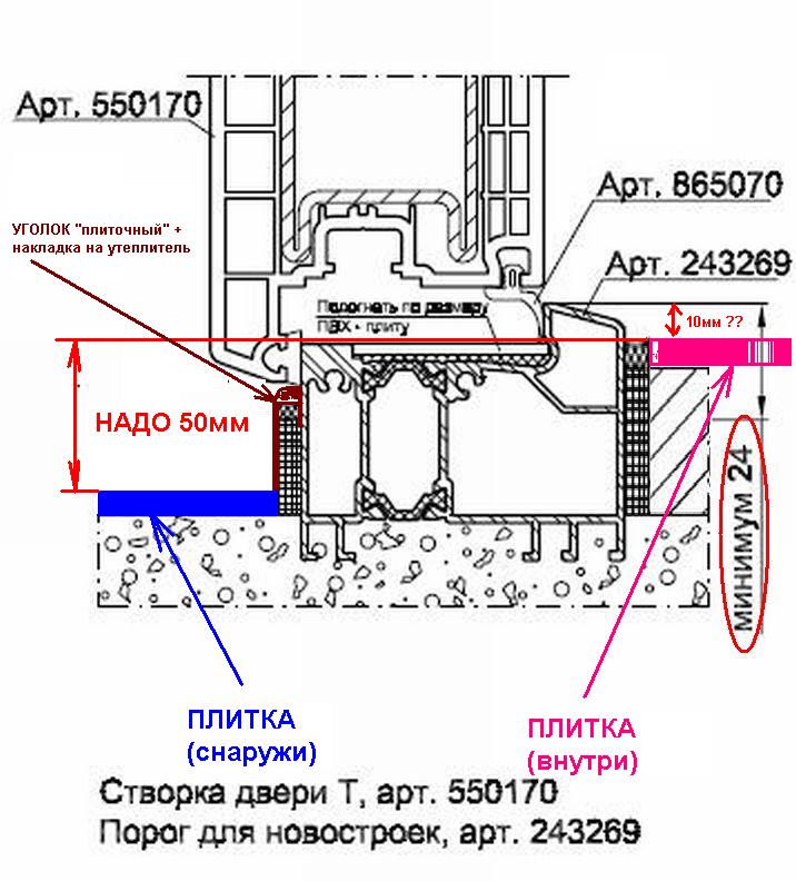

В каталоге производителя дверей нашел такой вот рисунок:
Они пишут, что со стороны дома (т.е. внутри) порог должен выступать не менее, чем на 24 мм от уровня чистого пола... Это принципиально?
Дело в том, что у меня по плану перепад уровней снаружи и внутри составляет 50мм.
Учитывая размер "порожного профиля" я хотел бы внутри оставить "торчащим" только 10мм, тогда снаружи вроде "вписываюсь" в такой уровень плитки, который будет на 50мм ниже уровня чистого пола.
Понятно, что с обеих сторон алюминий прикрою (допустим ЭППСом 20мм???), который снаружи закрою декоративной планкой, а торцы сверху - штапиком (есть такие пластиковые для плитки)...
Насколько работоспособна такая конфигурация (с разными уровнями)?
И вообще - может отказаться от алюминиевого порога и просто сделать замкнутую раму из профиля пластикового (в т.ч. и внизу)?
Ну буду стараться не наступать на него... Неужели он не выдержит, если коляской детской пару раз в день через него проедут?
У меня на даче со стороны бани(внутри дома) стоит как раз такая,только деревянная.ОТЛИЧНО оберегает уже около 9 лет от холода и нежданных гостей...Единственный уход-промазать два раза в год "Pinotex".Замок ставили какой то с хорошей защитой(уже не помню точно).Да и если дом не под охраной,наверное,все замки можно открыть,а окна просто разбить...:(
p.s.Окна и дверь заказывала в "Квин-Свиг" на Бассейной(к тому,что качество проверенно временем).
Пластиковая рама имеет высоту 76мм, порог, по-моему, 54мм. Высота наплава у пластиковой рамы больше (20мм против 8,5мм) будете цепляться за нее. Чем не устраивает алюминевый порог? Он с терморазрывом, промерзать не будет.
Минимум 24 мм при одном уровне, это нужно для того, чтобы со стороны открывания оставалась не меньше 8мм. При разных уровнях можно сделать выше.
