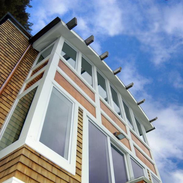

905408271_.jpg.93c9013ec9e384c9f3ca612fe8e02ac8.jpgВот такой.
Змінено користувачем valentinokna
перепутал изображение

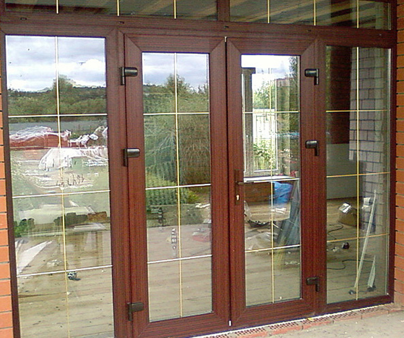

1283200408_9.jpg.bab9181ad81c01a3f21c5ec057965c50.jpgВот такой.
Вижу на картинке выше, двери установлены изнутри.
Значит при кладке проема двери нужно оставлять четверть?
"Четверть" справа и слева?
Есть ли особенности нижней и верхней зон установки?
Спасибо
[ATTACH]193882[/ATTACH]Вот такой.
Валентин, Вы бы не светили этой фотографией.
Сделать дверной проем через обычную "лапшу", да еще и в Т-образном исполнении :o
Представляю это желе...
Нужно было делать усиленные соединители с металлом (это, как минимум), причем по всей высоте, а не до фрамуги.
С другой стороны вполне может быть грибок, да и те же ашки можно ставить со стальной пластиной между монтажными ножками. Другой вопрос, что в данном исполнении усилитель одним концом повиснет в воздухе :) Конструктив сомнителен, это да.
Это первая попавшаяся фотка чисто для примера.Тем более здесь не захотели с косточкой и предложеным конструктивом,а именно так как они захотели
Добавлено через 19 минут
При установки усилителя можно использовать пятку,тогда усилитель в воздухе висеть не будет.
Да ну, а как закрепить верхнюю часть усилителя?
Я имел ввиду при конструктиве с косточкой и разбивке на 3 части с не сплошной фрамугой.

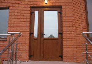

Поставили с сендвичем Медиапласт, который упоминался выше.
По впечатлениям - все гут, единственное, обороноспособность ну никакая у нее, зато внешний вид как для МП двери рулит.
Подскажите, как ведут себя двери с такой вставкой в процессе эксплуатации?
Заказчик пишет:
"Не промерзают, довольны. Один минус - взломостойкость ну никакая"(#312)
Собственно, зачем нужна взломостойкость дверей при огромных окнах на первом этаже?
Добавлено через 3 минуты
Медиапластовский сендвич, насколько мне известно, бывает и "бронированным", но особой нужды в этом не вижу.
Взломостойкость не нужна. Есть другие двери со стеклом да и окна не препятствие. Главное чтобы двери с такой вставкой не проседали.
Она совсем не тяжёлая. С другой стороны - сендвичем не расклинить створку, как стеклопакетом. В общем, ИМХО продукт имеет право на жизнь - отзывы в основном положительные.
Спасибо за информацию. Попробую связаться с поставщиком и уточнить все нюансы. Будет положительная информация, поделюсь.
И я себе устанавливал металлопластиковую дверь с цельным 2 камерным пакетом 4Е-16-4-16-4Е, копыта, высота 2300, ширина 1200. Roto петли. Антаба - 2 метра. Замечаний пока нет.
